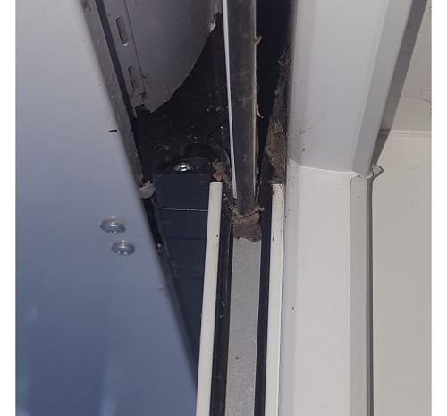

Ich würde gerne an meiner Balkontüre als ersten Versuch ein Fliegengitter mit Klettverschlüssen anbauen. Nur leider ist die Querstrebe oben vom Rolladen verdeckt, der hängt 2cm in die Türe.
Da meine Finger nicht dünn genug sind müsste ich die Einlauftrichter/Rückzugbegrenzer abbauen und den Laden weiter hoch schieben.
Kann ich dabei irgendwas falsch machen? Könnte ich den Laden am nach oben weg rutschen hindern, indem ich irgendwas (Wolle/Paketschnur) durch die Lichtschlitze im Rolladen fädele oder gibt es eine bessere Option dafür?
Ob ich im Extremfall den gesamten 3m Rolladenkasten öffnen könnte, habe ich noch nicht probiert.

@amdfreund irgendwie etwas mit einer Schnur oder sonstigem zu versuchen könnte nach hinten losgehen. Lass den Rolladen ein stück runter, entferne die Anschlagstopfen/-winkel und mach popelig einfache Stahlwinkel aus dem Baumarkt hin.

Mein Problem liegt in der Tatsache, dass der Rolladen nur durch die Trichter innerhalb der Schiene einen oberen Anschlag haben. Sonst wär ich ja nicht auf dierse Ideeenfrage gekommen.
Die Trichter kannst wahrscheinlich dran lassen. Wären die Spinnweben nicht, würde ich genau erkennen, ob es drehbare Anschlaggleiter sind oder feste.
Drehbare kannst einfach mit nem Imbusschlüssel oder ähnlichem aufrecht stellen, dann kannst den Rollladen in den Kasten ziehen.

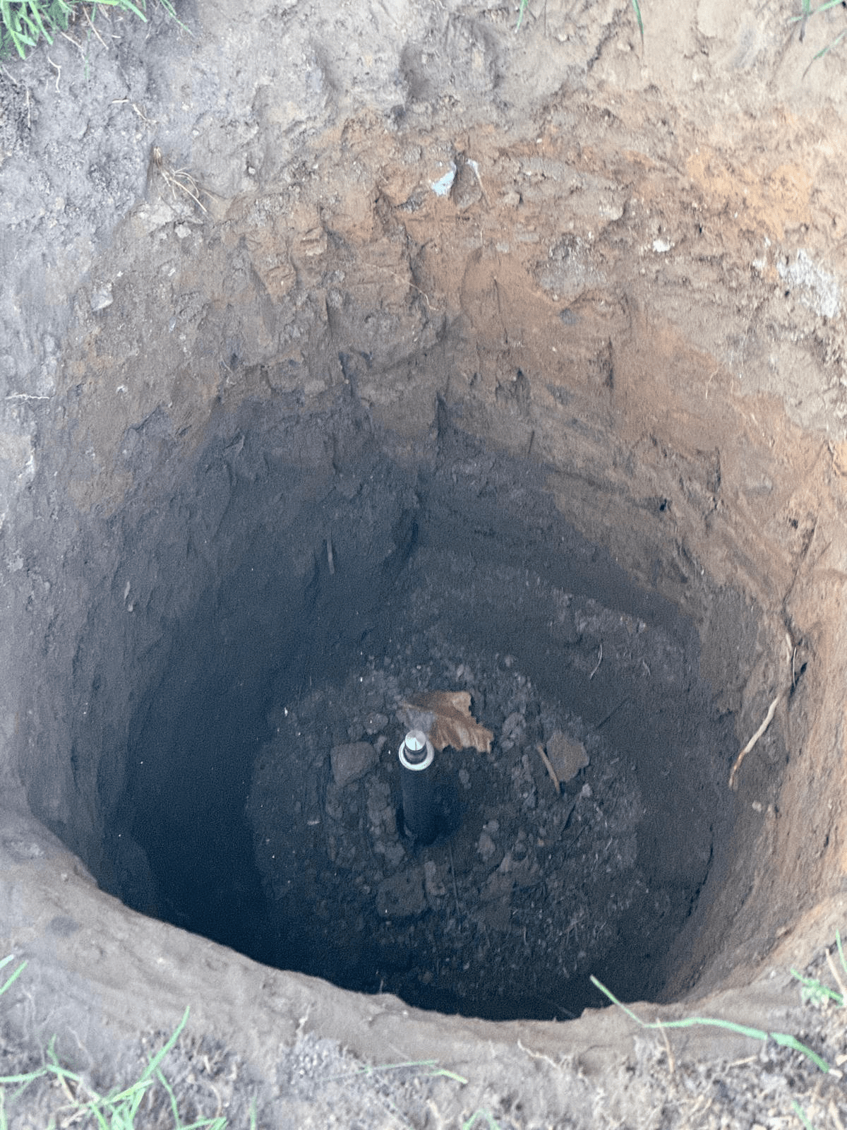

Gestern weitere Vorbereitungen für die neue Elektrik und Solaranlage durchgeführt.
Ganz schön unscheinbar die 10m Edelstahl im Boden:
Die Erdung wurde bisher über die Wasserleitung ausgeführt. Eigentlich eine super Sache, einen besseren Erder als ein elend langes Metallrohrsystem gibt es wohl kaum. Blöd nur, dass ab Wasserzähler bis zum Straßenanschluss alles in Kunststoff ausgeführt ist mittlerweile. Habe mich somit für einen Tiefenerder entschieden. Bei Freunden (hier im Umkreis) haben die Elektriker rund 2000€ - 3000€ nur für Tiefenerder setzen inkl. Material und die Widerstandsmessung verlangt. An sich kein Problem, Arbeit soll bezahlt werden. Ich sehe es jedoch nicht ein pro Edelstahlstab beim Elektriker 250€ zu zahlen, wenn diese in guter Qualität für unter 100€ zu erhalten sind.
Zunächst hab ich in den Plänen geschaut ob an der potentiellen Stelle Leitungen (Gas, Glasfaser, (Ab-)Wasser) liegen - laut Plan angeblich nicht. Den alten Plänen kann man jedoch nicht wirklich vertrauen. Daher sicherheitshalber von Hand 1,2m tief gegraben. Führungsloch mit dem Schlangenbohrer gebohrt und danach mit dem großen Meißelhammer samt Aufsatz die Stäbe versenkt. Hat ca. 45 Minuten gedauert, war recht laut, das Ergebnis jedoch top: 6Ohm Erdungswiderstand hat der Elektriker gestern gemessen.
Heute dann schnell eine Schelle drum, Erdungskabel anschließen (Edelstahlstab ist leider auf Grund der örtlichen Gegebenheiten nicht möglich), das ganze mit Wachsband umwinkeln und sauber in den Keller zur Potentialausgleichsschiene führen.
Kosten insgesamt, inkl. Widerstandsmessung und benötigtem Werkzeug: ~800€
Ergebnis: insgesamt 1-2 Stündchen Arbeit und dafür mindestens 1200€ gespart, wahrscheinlich sogar eher 2000€.

Bei uns ist eine Erdung in einen Kellerfensterschacht geführt und dort angelegt.
Jetzt will ich das dortige Fenster zumauern und das Ding zuschütten.
Jemand Erfahrungen, ob man das so darf? Oder muss ich mir Gedanken machen wo die Erdung hin könnte?
Verstehe die Frage nicht?
Achtung angelesenes Laienwissen:
Solltest du auf die Idee kommen deinen Tiefenerder als Blitzschutzerder zu gebrauchen, so ist der Mindestabstand (1.0m) im Kellerfenster unterschritten, daher habe ich meinen weiter außerhalb gesetzt. Falls das mal in Frage kommen sollte.
Abgesehen davon kannst du im Altbau quasi "machen was du willst". Schütt das Mopped zu, kipp Beton rein - was auch immer. Ist relativ egal.
Danke.
Ich habe die Trichter heute abgeschraubt. Die Anschläge sind feste Winkel an der Schlußleiste.
Aber nach deinem Hinweiß habe ich den Laden doch nur leicht hoch gedrückt und vor die Schienen gehängt. So konnte ich die Putz-/Bastelaktion abschließen.
