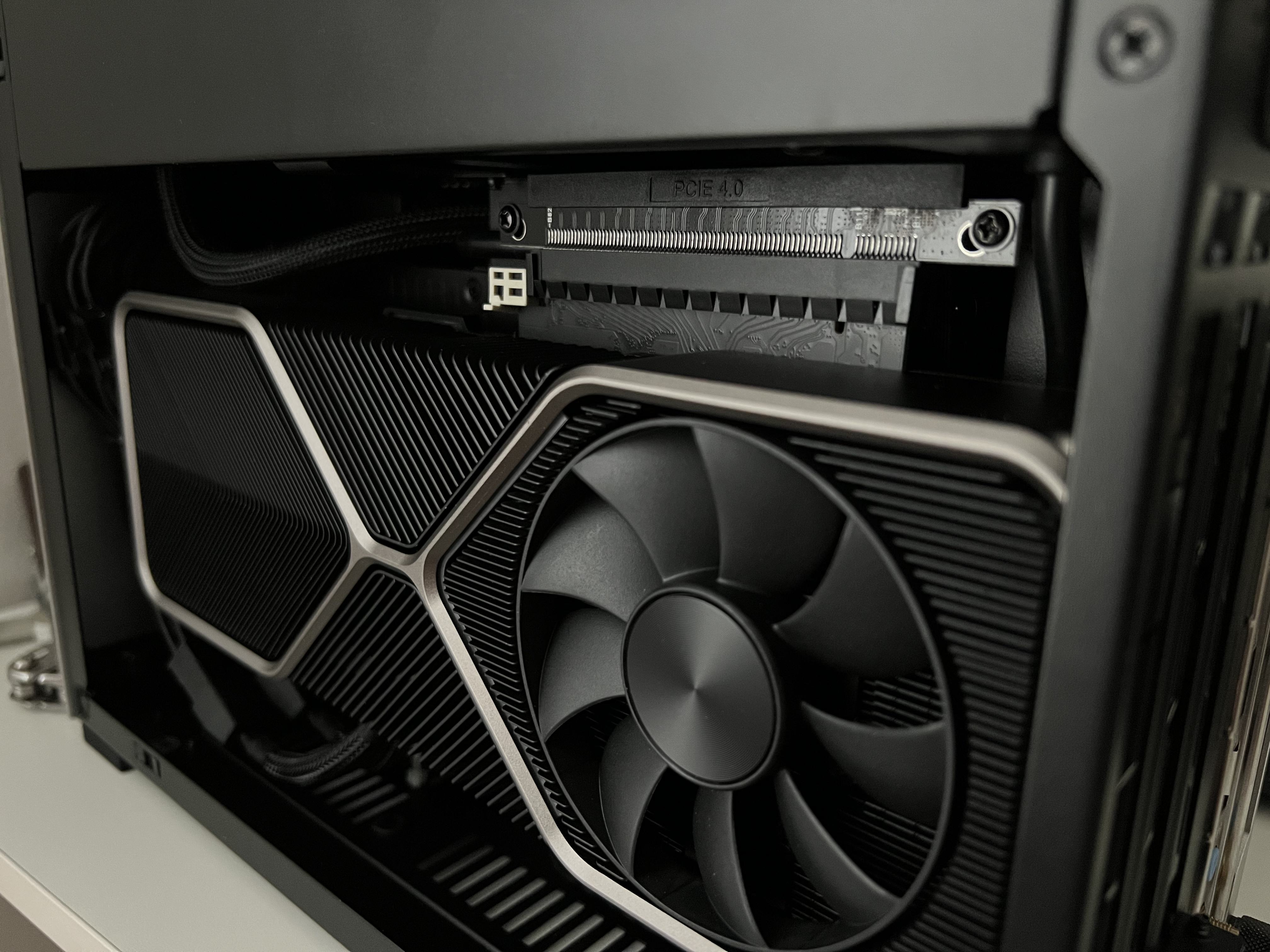

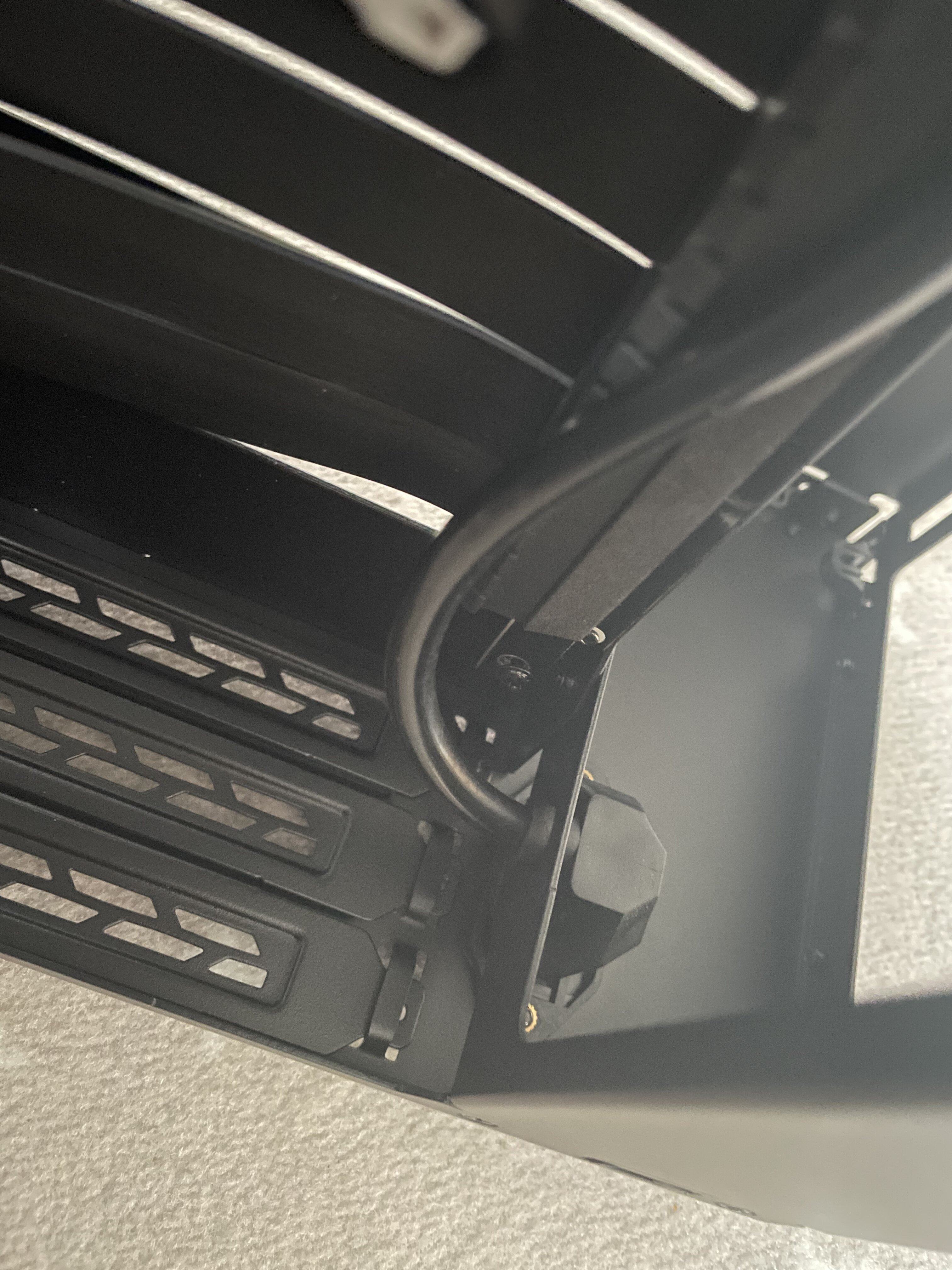

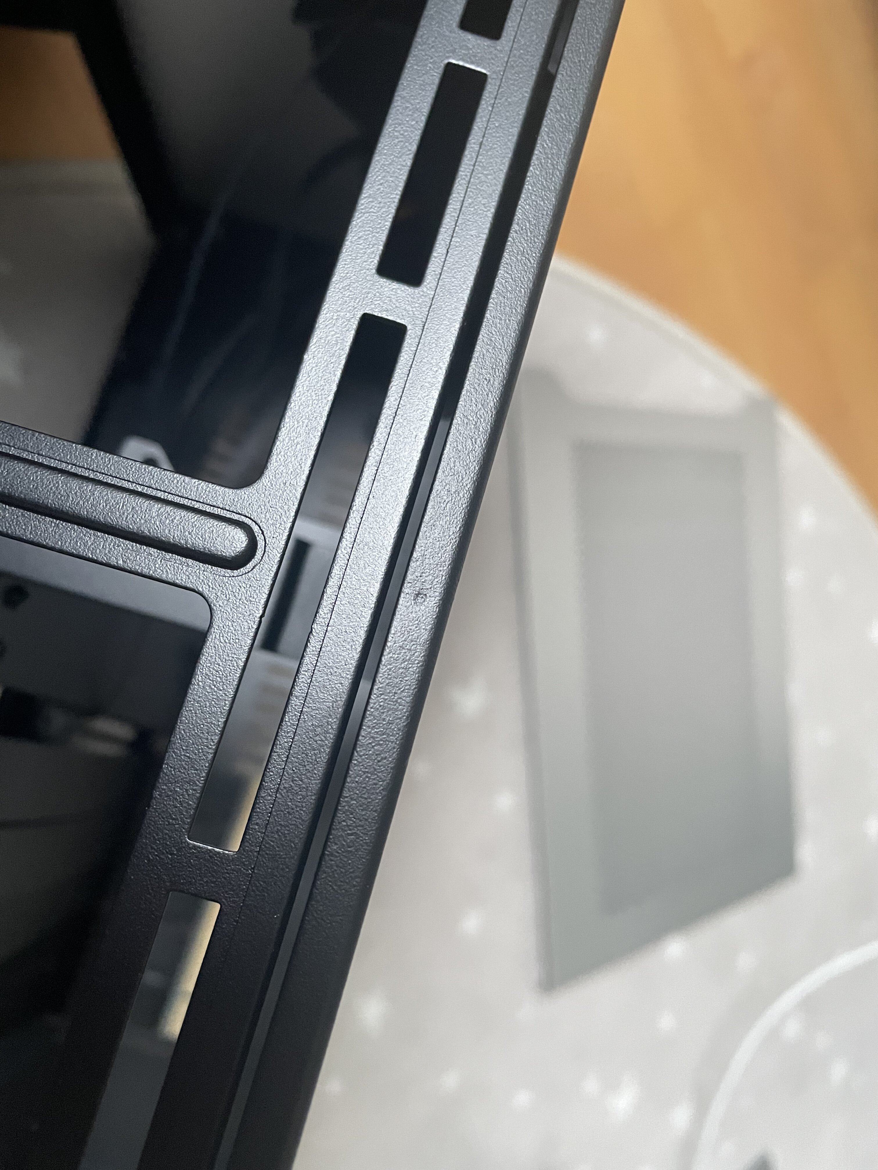

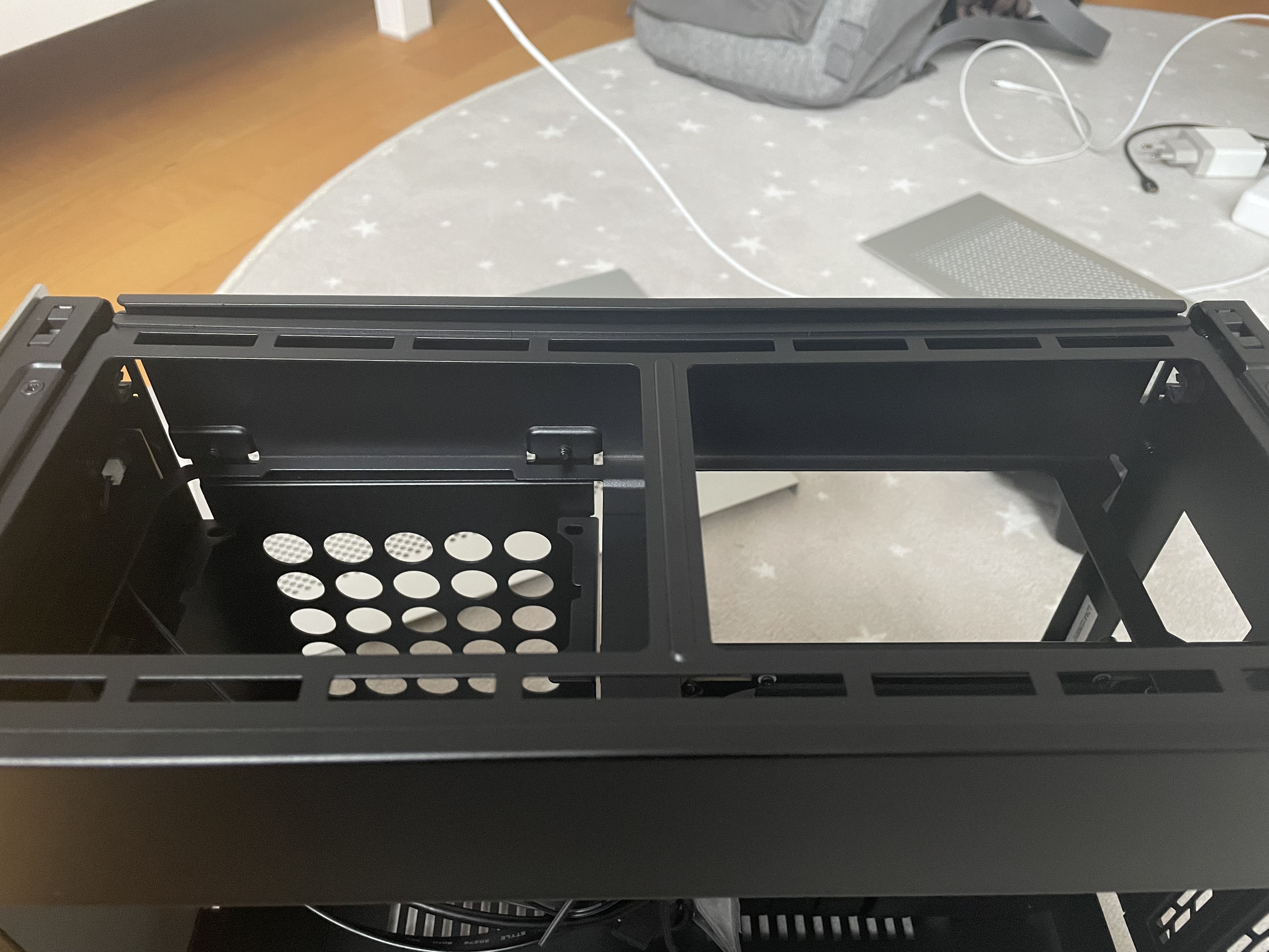

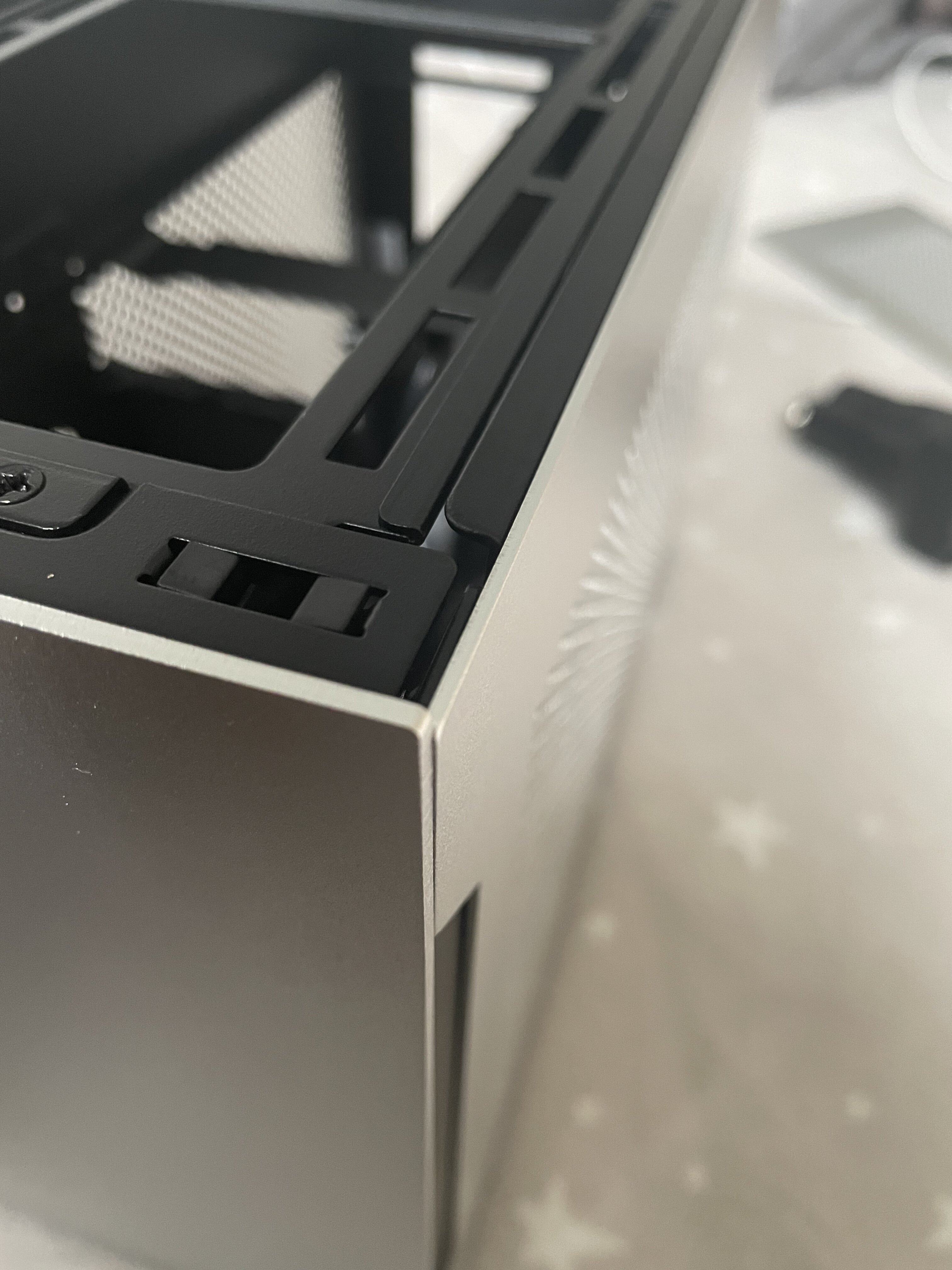

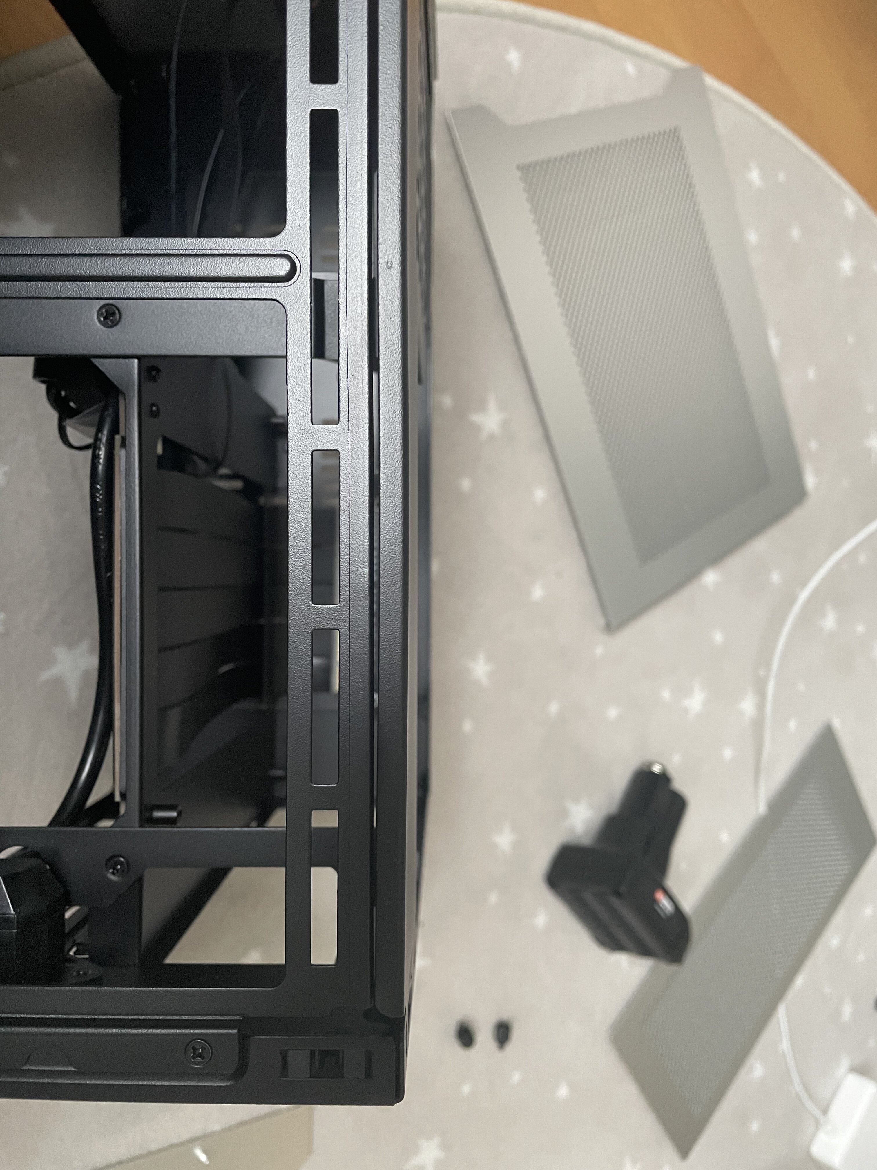

Halterung für die GPU im 2-Slot Modus wird direkt vom Stromkabel getroffen. Wirklich schlecht gelöst…
Für den Preis ok, aber kein Vergleich von der Qualität zum A4-SFX.

Was hast du zu bemängeln? Komme gerade nicht dazu auszupacken

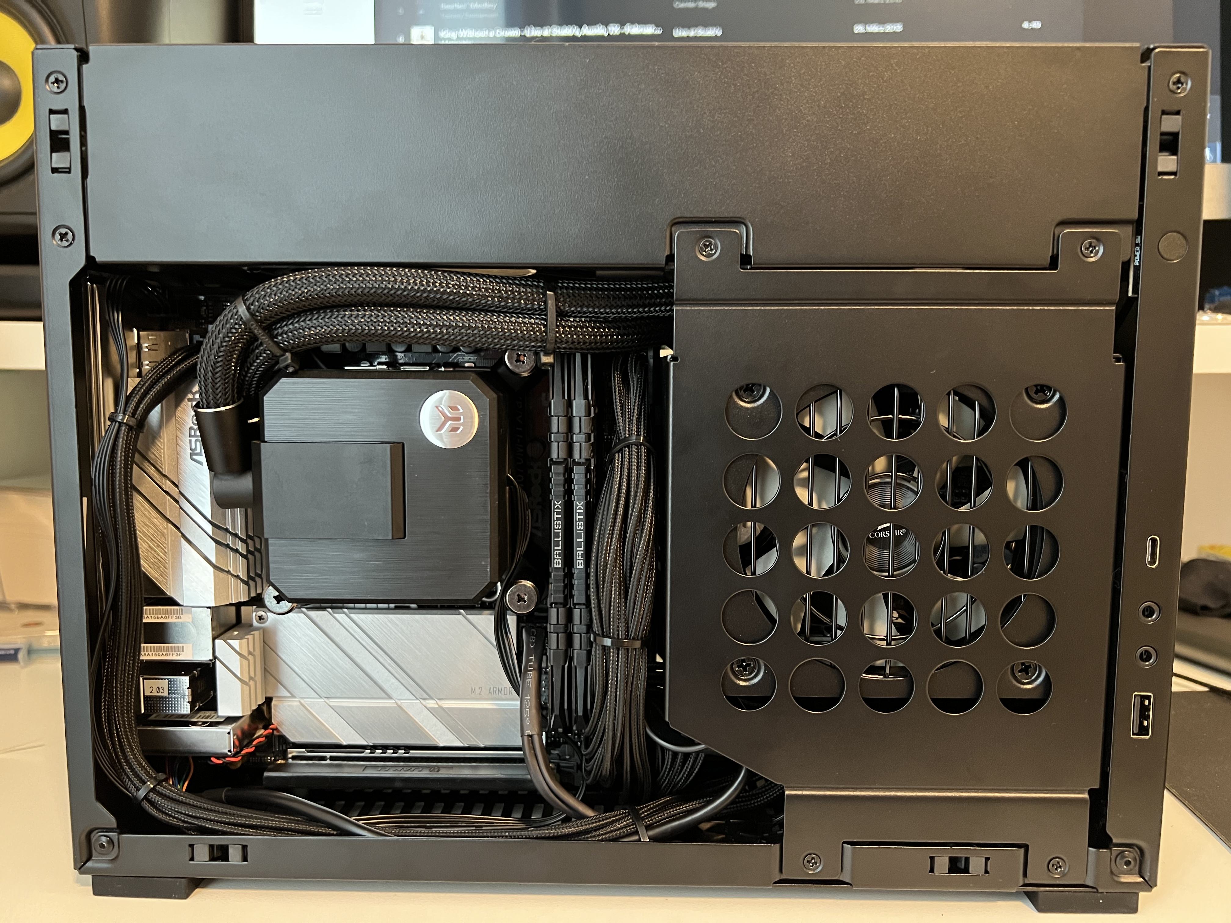

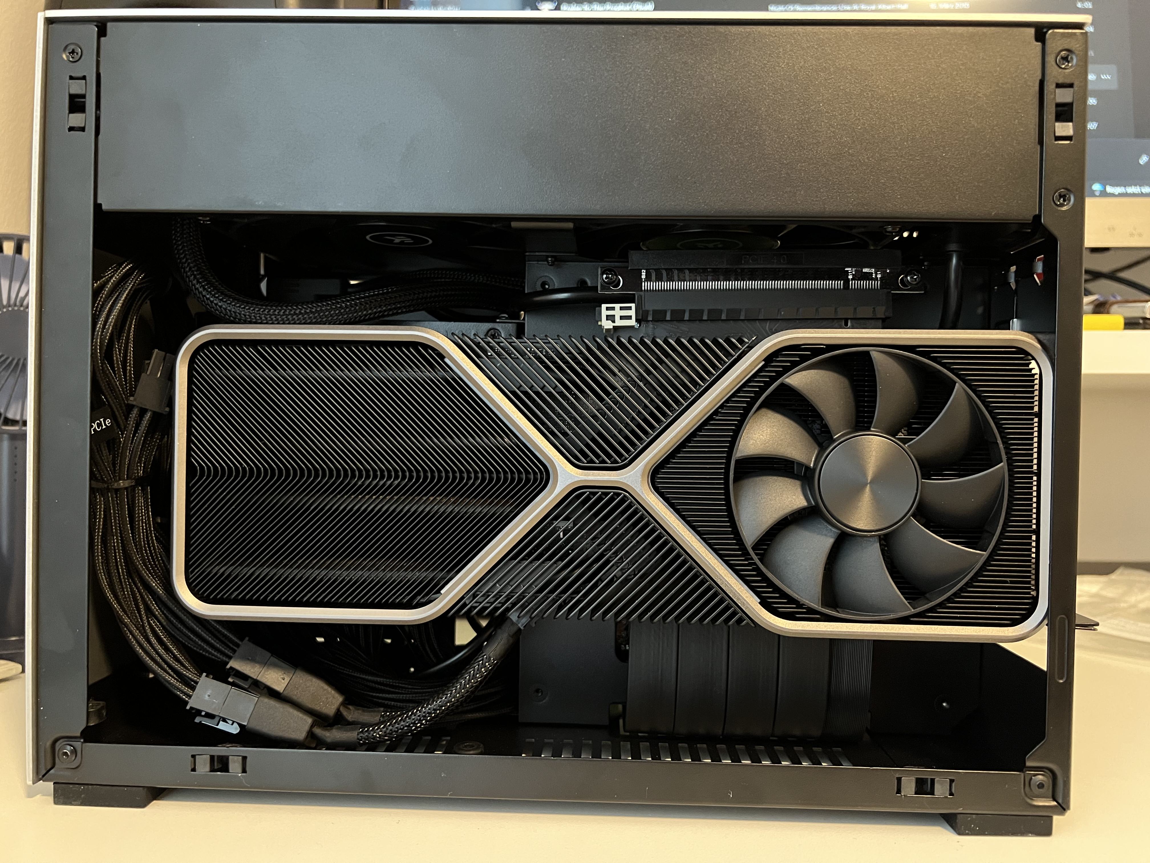

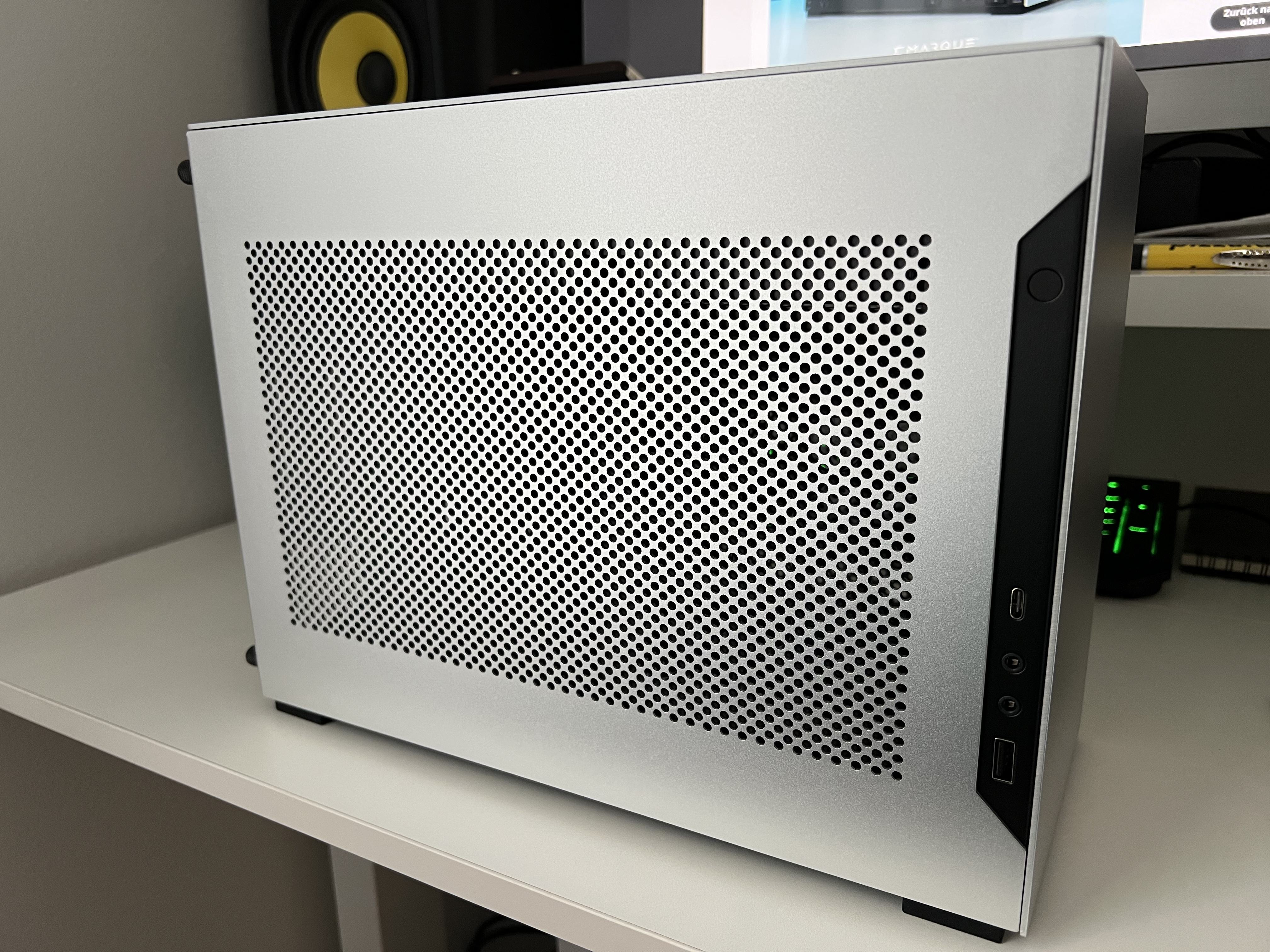

Es ist vollbracht! Die kleine Kiste läuft 1A und ist sehr leise. Das Bauen war echt Minimeterarbeit. Am schwersten war AIO samt Netzteil zu platzieren, Netzkabel trifft Ausgang vom Radiatoro_O. Außerdem muss man höllisch aufpassen dass die AIO Kabeln nicht ins Lüfter laufen… Kabelmanagement muss man sich vorher gut überlegen.
Tipps:
- AIO Schrauben an die Halterung noch nicht fest ziehen, wegen Netzkabel muss man es eventuell noch bewegen.
- Tubing/Kühlerausrichtung sich gut überlegen
- Unterhalb der AIO ist echt wenig Platz, darum habe ich Lüfter, CPU Kabel von unten verlegt
- ohne Kabelbinder geht nichts
- Standoff für bessere Kühlung direkt am Anfang einbauen
Temperature:
- PL1=150w, Cinebench < 80c , Timespy unter 70c
- 3080FE < 73c ohne undervolting
Benchmark:
- Cinebench Multicore 21330
- Timespy ~ 17000
Lautstärke:
- Pumpe unter Idle nicht wahrnehmbar
- Lüfter unter 1000rpm ist auch sehr leise
- Windows 30/31db
- Benchmark 39/40 db

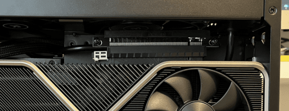

Sieht gut und ordentlich aus für so einen kleinen Build.. Aber warum ist der PCIe Slot vom Riser an der Gpu so schräg?
Durch Fertigung und Bautoleranz kann ich es erklären, kann auch Bildverzerrung sein.
