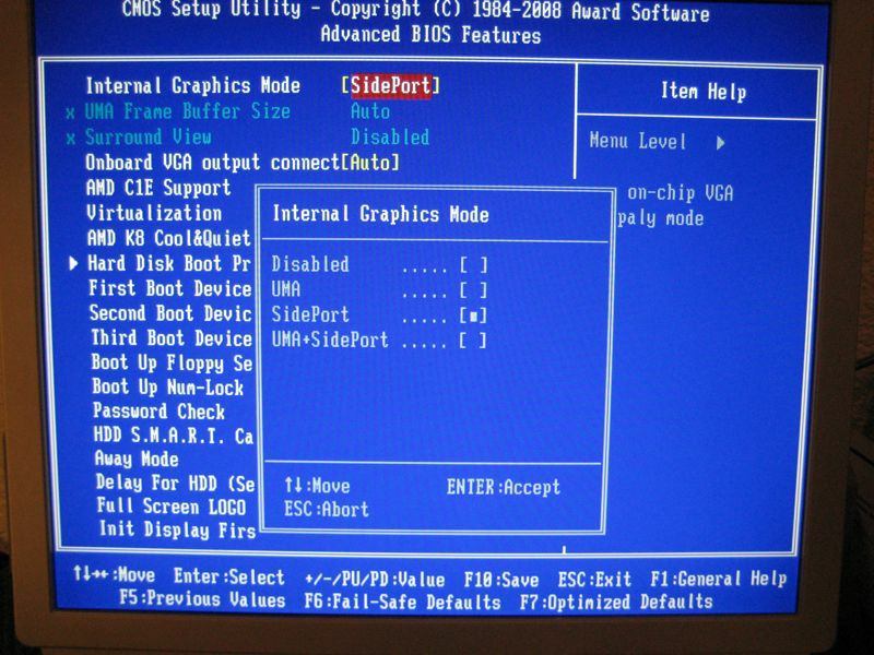

Das Gigabyte hat am meisten PCIe X1 Steckplätze. Das mit dem Sideport: mit dem neuen BIOS kann man auch Sideport only machen :-)
Also bei mir läufts ohne Probleme mit SPM only (ausser es läuft wegen den G.Skill Ram gar nicht).
Mich würde auch interessieren ob man mittlerweile die IGP mit Sideport only betreiben kann.
Nein, das geht noch nicht einmal mit der F3Abeta...
Das wünsche ich mir auch schon immer.
Was soll ich jetzt glauben?
Wie gesagt, bei mir gehts ohne Probleme. Ich kann sonst morgen mal ein Foto vom BIOS machen...

Das wäre top, denn sonst bin ich auch nicht überzeugt davon ;)
Voilà!
