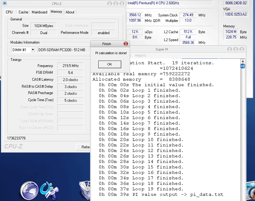

Konnte die Timings noch ein bisschen anziehen...
[EDIT:]So habe nun ein bisschen weitergetestet und folgende Werte erreicht:
Prime95 & Memtest86 Stable:
CPU: 275 FSB - 3,56GHz - 1.62v
DDR: 220=440Mhz - 5:4 - 2.55v - 2_3_2_5 - PAT:enabled
SuperPi:
http://www.footwackyclan.de/visual/275/275_all.gif
Sandra:
Aida:
Die MDT's werden immer besser und besser...

@ ceylon
hast du auch nen superpi-screenshot der MDTs bei 250mhz 1:1 ??
oder bezieht sich das auf keinen bestimmten teiler ?
@ Crispin: Hast Du einen Teiler drin? 1:1 oder 5:4?
@ Silver: Ich kann die MDT's bei 1:1 allerhöchstens bis 240 - 242 laufen lassen. Aber leider nicht memtest86 stable.
275 FSB ist das höchste was ich mit Luftkühlung und angepasster V-Core 1.60 - 1.62 erreiche, aber mit 5:4 Teiler! Wie oben kann man die CPU auch mit 292 FSB booten, aber leider mit einer V-Core die kein normaler Mensch mit Luftkühlung seinem Prozessor antut.
Sind die 2-3-2-5 bei 220Mhz WIRKLICH prime / memtestx86 stable? :hmm:
Screen über mehrere h mit CPU-Z in einem Bild?
Memtest habe ich 3h laufen lassen... ich werde heute über Nacht, mal den Prime95 Torture Ram Test laufen lassen und die Ergebnisse morgen früh posten. Dass die Riggs mit einem solchen Timing überhaupt laufen hätte ich nicht mal zu träumen gewagt...

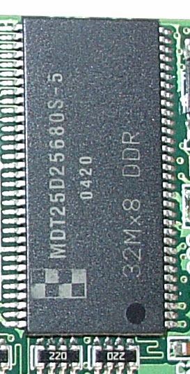

Kannste mal bitte die KW von deinen Chips abschreiben?
MDT kauft ja auch nur ein, daher interessiert mich das so, denn normal schaffen die keine 2-3-2-5. ;)
@ MR. Mito: Richtig! Habe hier 2x 512MB MDT aus KW 18 / 2004, die booten nicht mal bei 200MHz / 2-3-2-5 und 2.75V! Meine laufen ohne Probleme auf CL2,0-3-3-7 bis 205MHz, dann ist aber schon mit CL2 Schluß! Daher würde es mich auch brennend interessieren ob es sehr alte MDT sind!
meine mdts gehen mit 2-3-2-5 leider nich... muss auf 2,5-3-2-5 und dann gehen die aber dami bis 220 mhz hoch

@ Milto: Hier ist Dein Screenie... :)
Sche*sst doch auf die Timings :fresse: . Ich will FSB 270 > und höher. Bekomme in 1-2 Tagen einen Presskopf und dann schaue ich mal wie hich ich mit meinen BH-5 PC3200 komme. Also wenn die MDT echt gut sind , direkt verkaufen.
Der Screen bringt recht wenig, denn ich wollte wissen ob der Speicher wirklich stable ist und dafür ist Super PI (1-2M) fürn Eimer. :-[
Das Foto is aber schon mal gut. Danke :)
