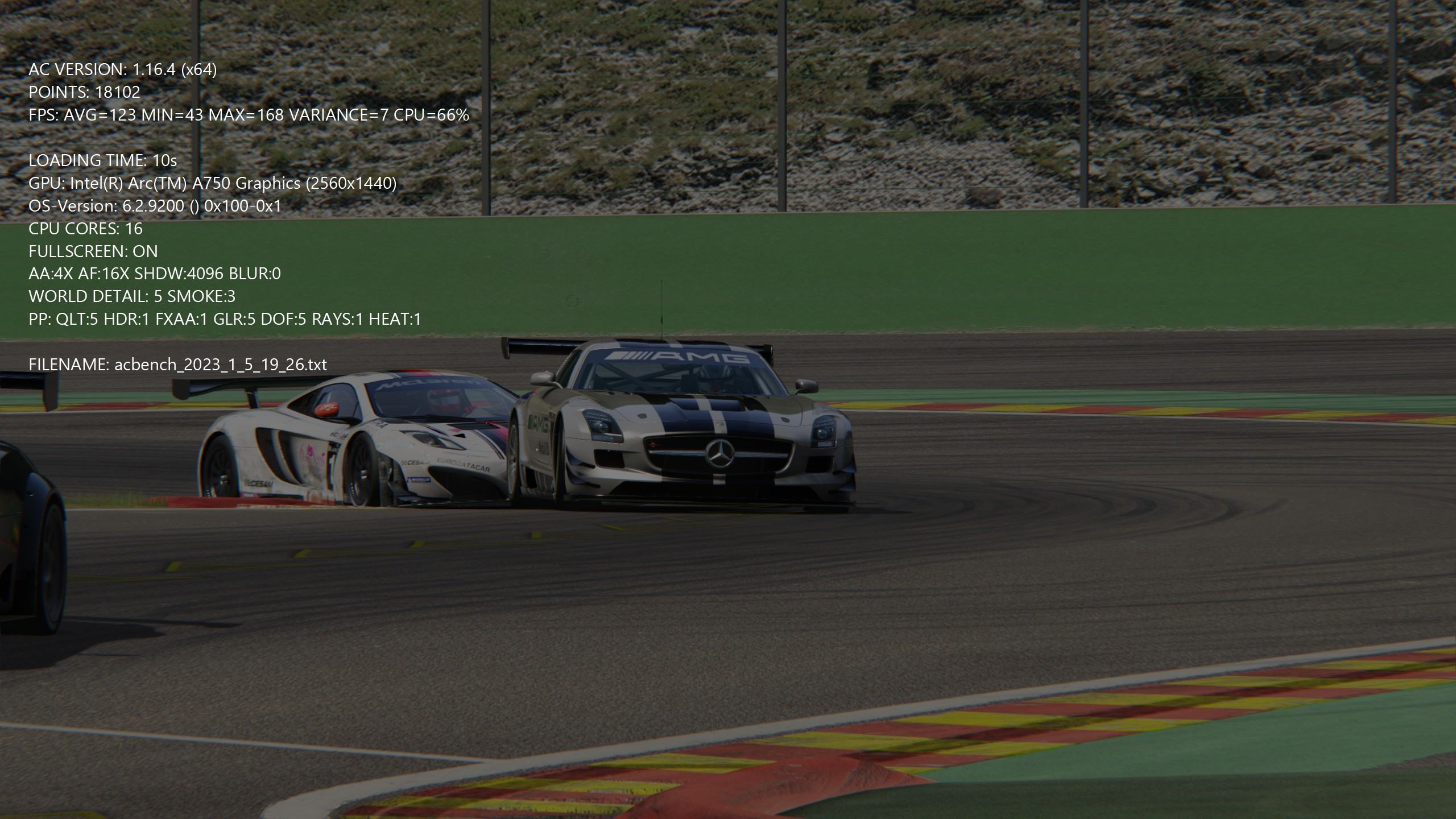

Assetto Corsa aus 2014 mit DirectX 10.1 läuft einwandfrei. Ich glaube zu erwartende FPS, kein Stutter und keine Grafikbugs oder ähnliches entdeckt.
