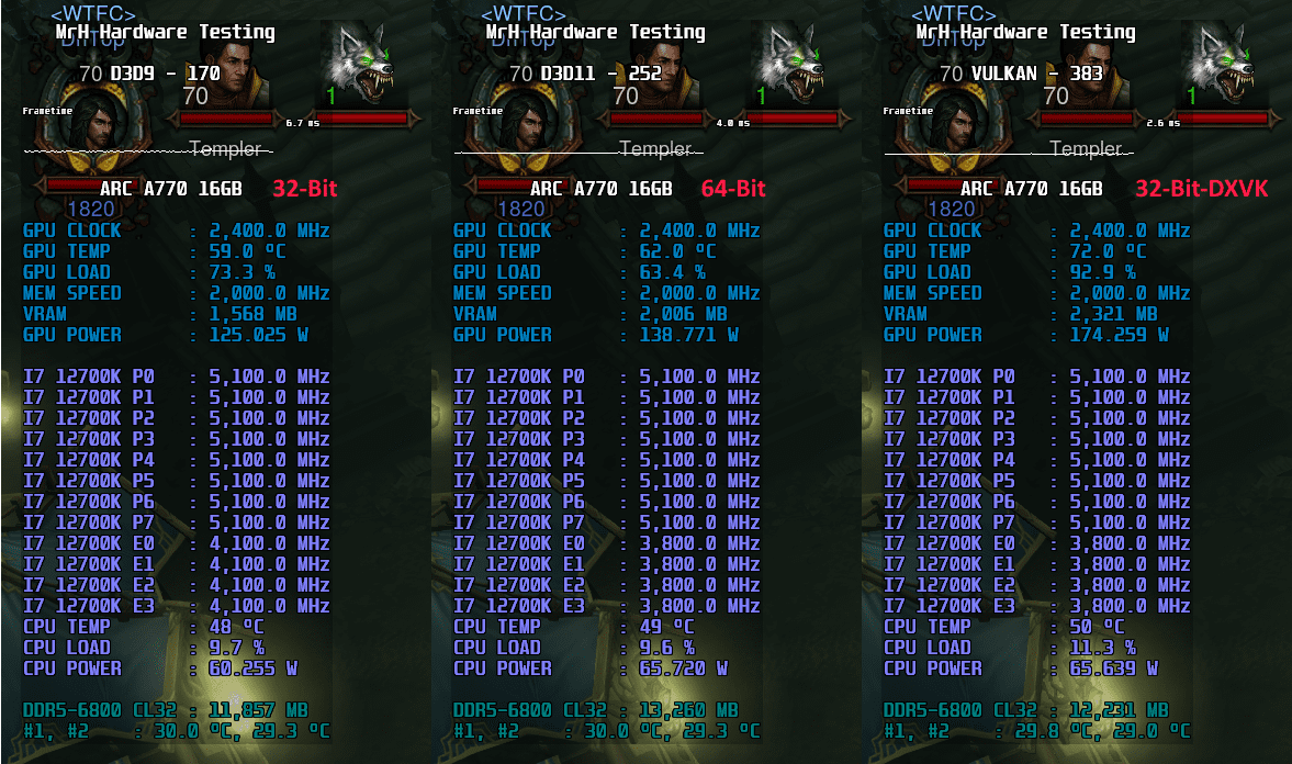

Diablo 3 (1440P max)
DXVK für 64-Bit startet leider nicht. Wäre vielleicht nochmal mehr FPS.
Immerhin gönnt sich die Karte deutlich weniger Strom bei weniger FPS
Ich hätte eher damit gerechnet, dass die Karte trotz hoher Leistungsaufnahme weniger FPS produziert
also wenn man jetzt mit 60, 120, 144 was auch immer FPS Grenze spielt, dann performen doch alle ähnlich nehm ich an

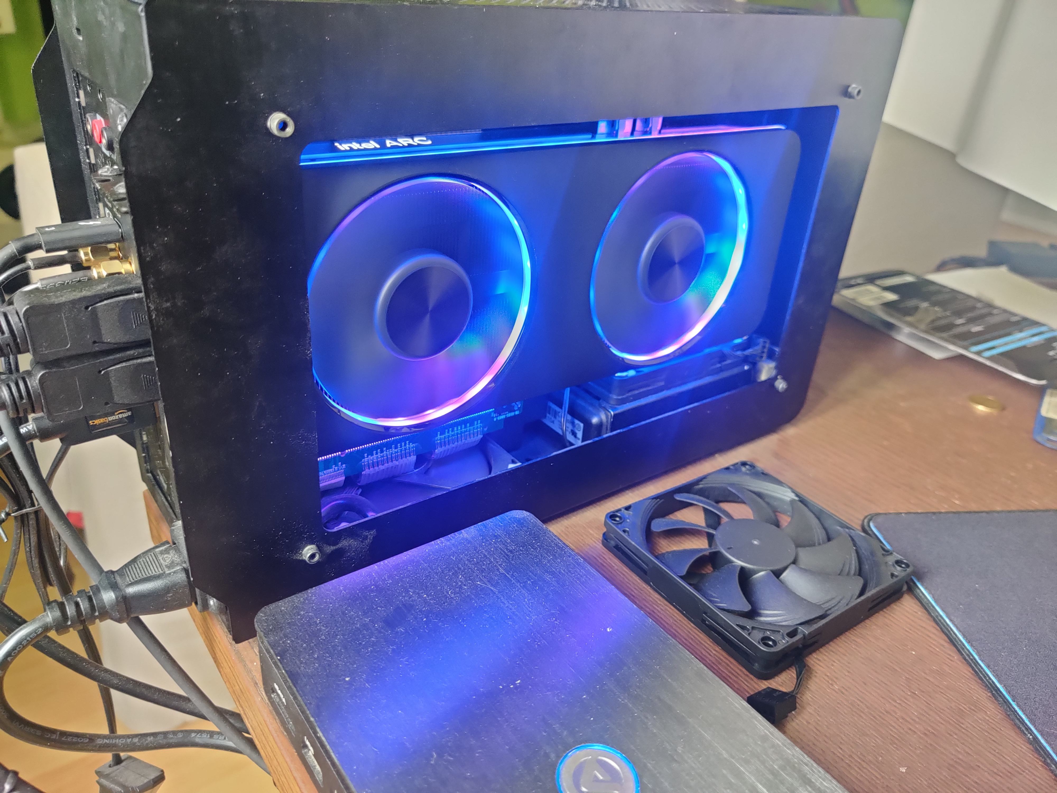

Kleines Update meinerseits, seit gestern ist die Arc A770 in meine Linux Workstation eingezogen.
Als OS läuft Ubuntu 22.04 mit linux-oem-22.04b (6.0) Kernel aus den -proposed Paketquellen. Zusätzlich musste noch die Mesa Version 22.2 aus dem Canonical Staging PPA installiert werden.
Das einzige was noch nicht funktioniert ist suspend oder hibernate, aber das ging auch schon bei Ampere nicht so recht ;).
Dafür läuft der Desktop unter Wayland so flüssig wie noch nie, meine Erwartungen als Linux-Enthusiast wurden von Intels neuen Grafikkarten vollends erfüllt :fresse2:

@spyfly Sieht sehr schick aus! Ich bin nun beinahe etwas wehmütig, dass ich mir doch eine AMD Nitro+ 6800 zugelegt habe. Geht bei mir auch um Linux. Aber AMD + Wayland (Sway) ist auch eine Runde Sache.

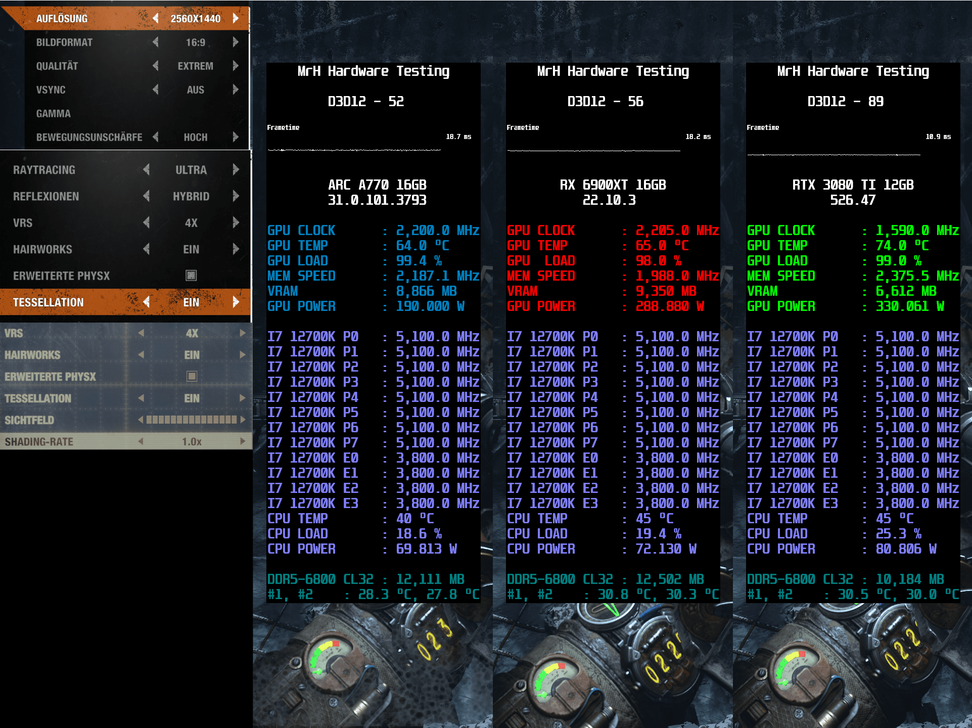

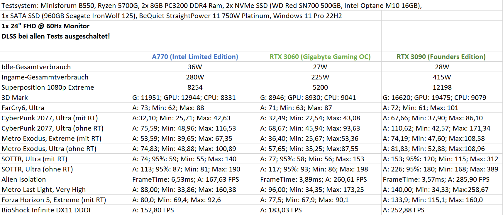

Hab weitere Games gebencht, auch DX11 Games.
Bei Metro Last Light und Bioshock Infinite konnte ich auch mit DX10 Benchen - nur gabs da mit keiner karte einen großartigen unterschied zu DX11
A = Average (Durchschnittliche FPS)
G = Gesamtwert
95% = steht halt beim TombRaider Benchmark mit da :d
Ich sag mal so - ja sie ist in DX11/DX10 langsamer als eine RTX 3060 - aber DX12 gibts seit dem Jahr 2014/2015. Die ganzen alten Games die noch auf DX10 oder 11 basieren laufen dennoch problemlos unter FHD mit meinem 60Hz Monitor. Klar wenn jemand in 4K Zockt mit 144FPS oder sowas wird mans merken, für den normalo der nur einen einfachen FHD Monitor hat stört das leichte Performance Defizit in älteren DX Spielen nicht, weil die spiele dann eh so alt sind, das sie so oder so rund laufen.
Was ich auch gut finde - bei keinem Spiel gabs Probleme, weder Grafikfehler noch Crashes, es laufen einfach alle Spiele adhoc :)
Achso - ja in Forza Horizon5 ist sie auch schneller als eine RTX3060. Beim Build-In-Benchmark hat RT an oder aus kein unterschied gemacht.

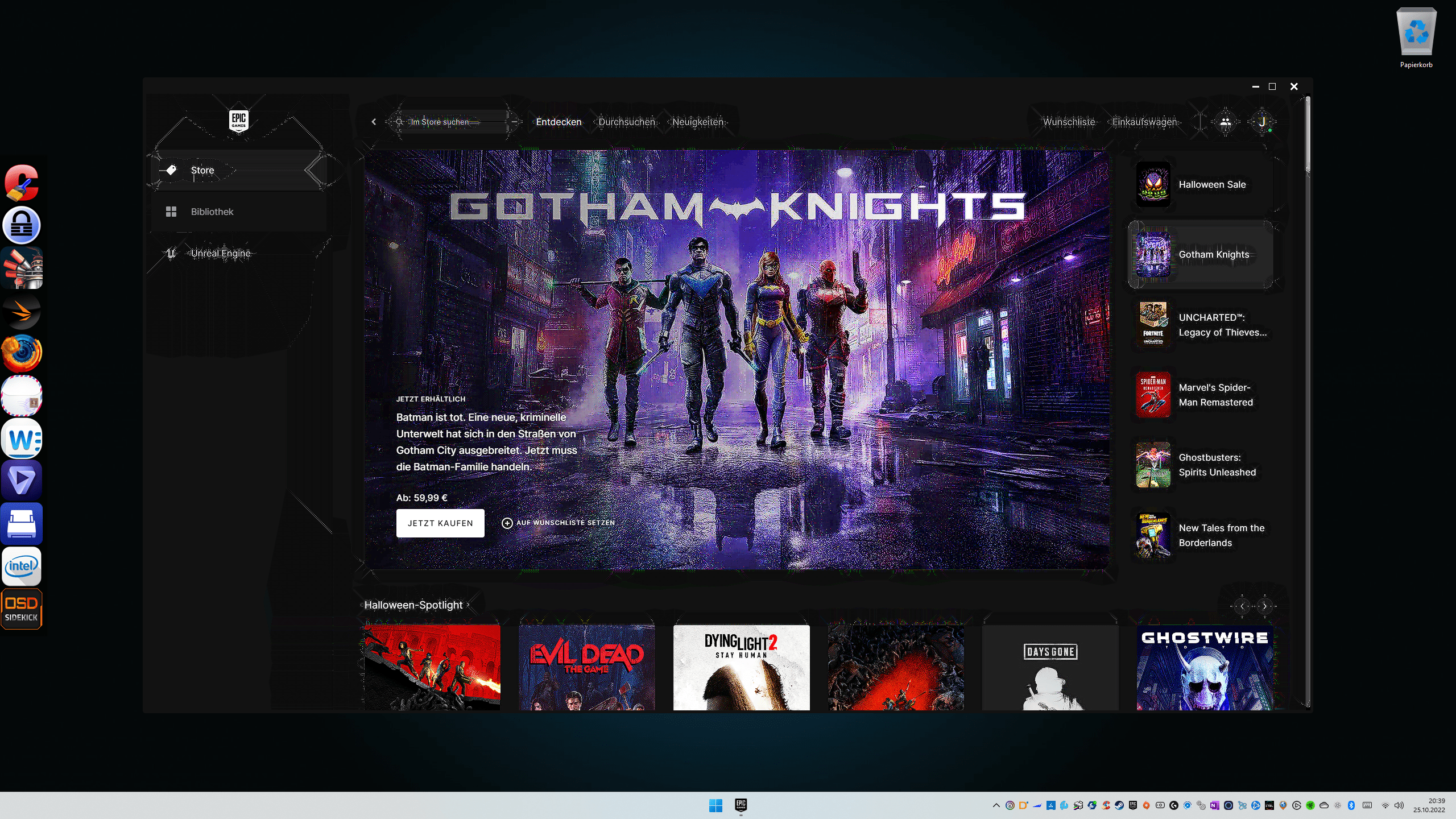

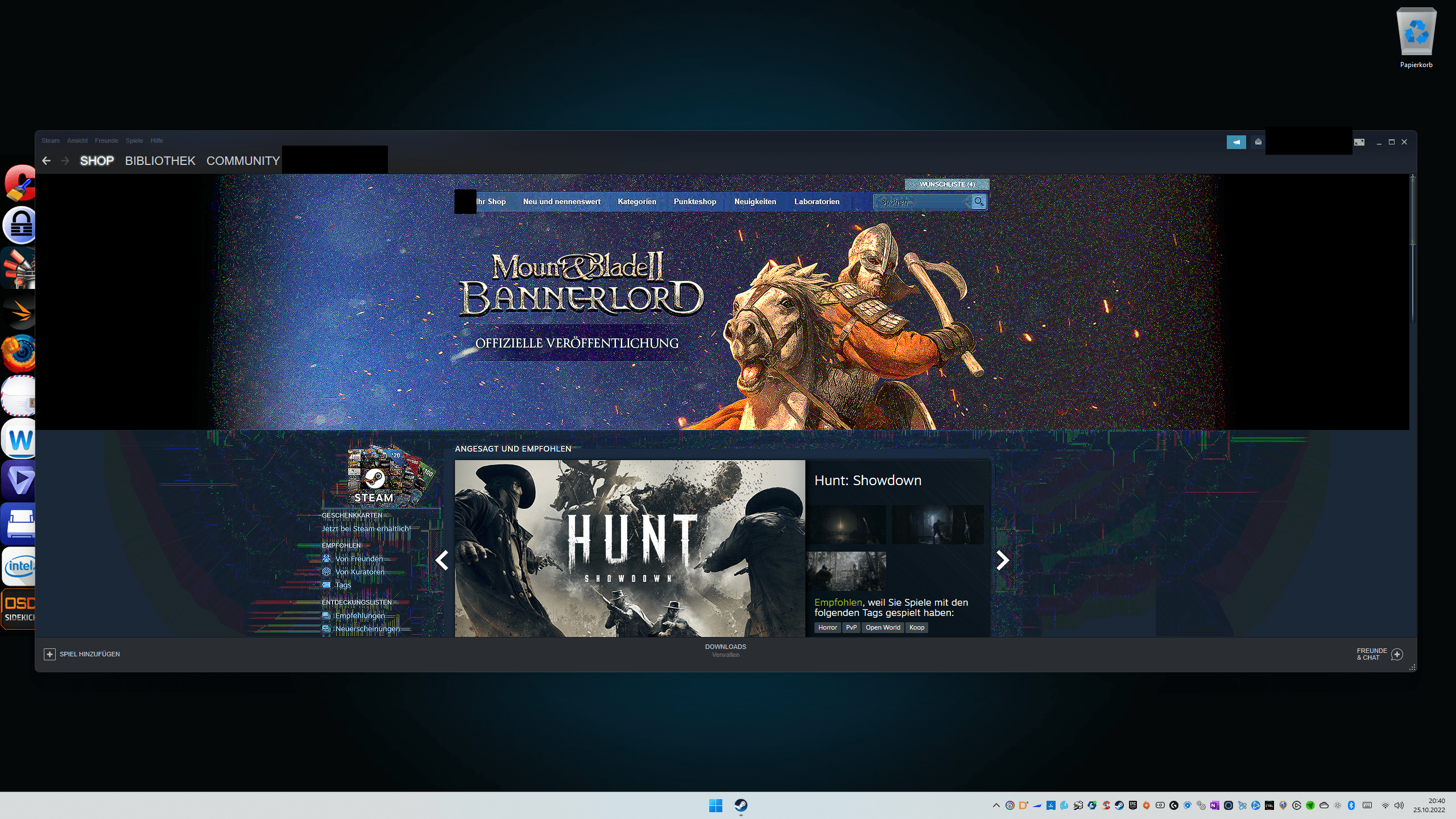

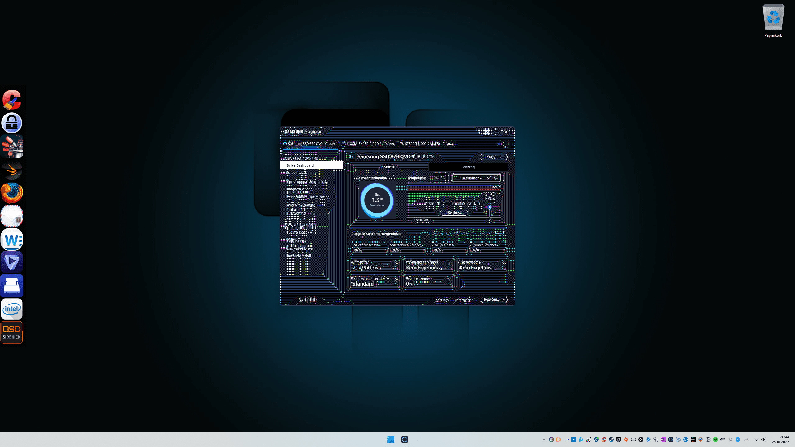

So sehen bei mir EPIC, Steam & der Magician von SAMSUNG aus. Treiber ist der .3491er. Kann das irgendwer nachvollziehen?
Windows 11 Pro gerade neuinstalliert - zumindest der Magician sieht nun wieder normal aus. Für weitere Tests isses mir jetzt irgendwie zu spaet - aber das lange Wochenende ist ja nah.

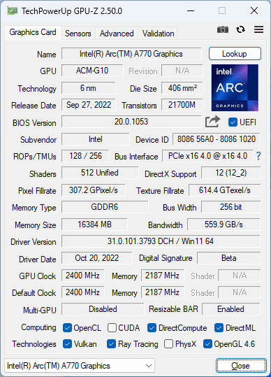

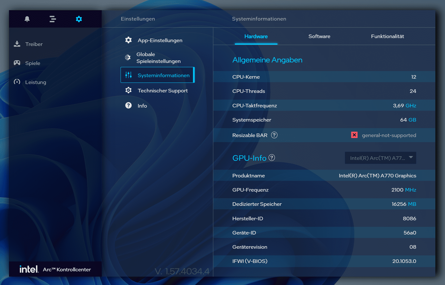

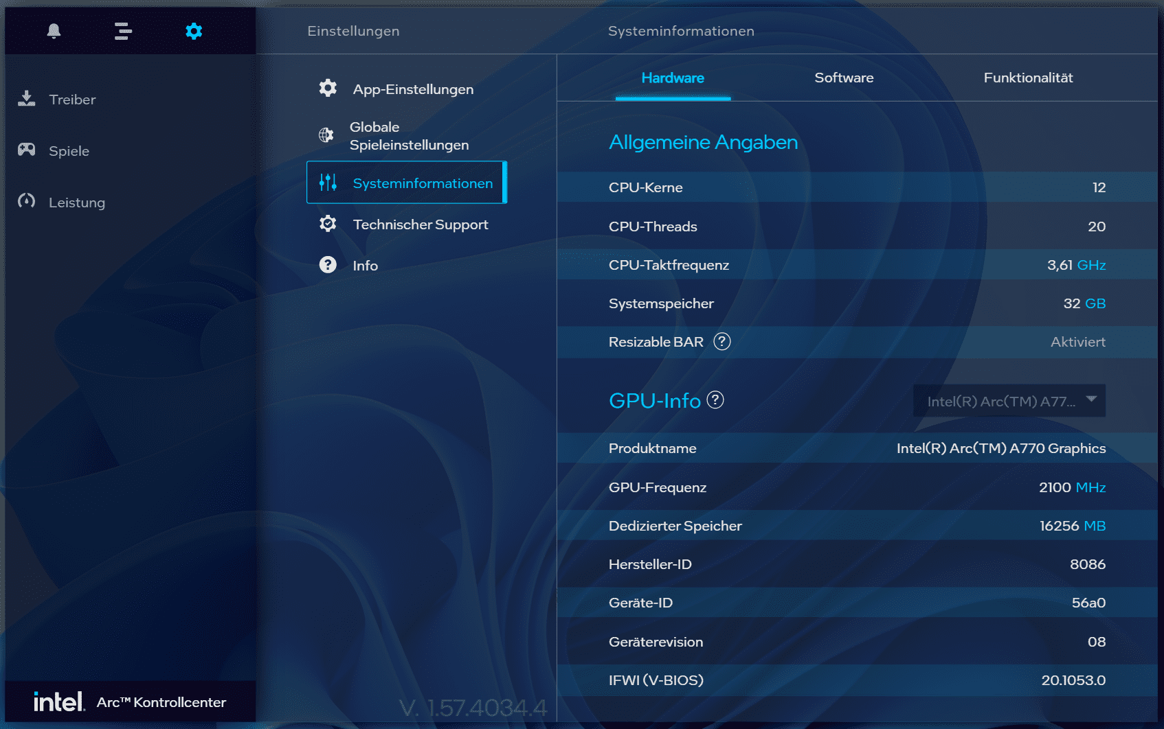

... dafuer zeigt der Treiber an, dass Resizable BAR deaktiviert waere - was es natuerlich nicht ist. Ob das nur ein Anzeigefehler ist oder nicht konnte ich noch nicht testen.
