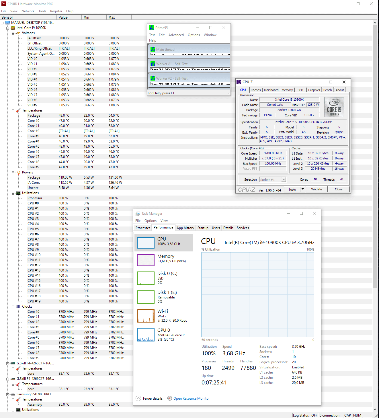

Und im Windows-Task Manager wird mir auch angezeigt, dass die CPU sich nicht mehr als 127-128 Watt genehmigt.
Die CPU hängt im Powerlimit (schau bei Powers = ~ 125W).

Zur not lade die mal Intel XTU herunter und schau da mal nach was bei der CPU eingestellt ist, besonders bei den fällen single Core Boost dual Core Boost usw. nicht das da steht bei mehr als 2 nur noch Boost bis 3,7 GHz.
Kann man das Powerlimit irgendwie anheben? Ich habe eine 420er AiO (Arctic Liquid Freezer II) mit 6x 140er Lüfter (Push-Pull) verbaut. An adäquater Kühlung sollte es also nicht mangeln.

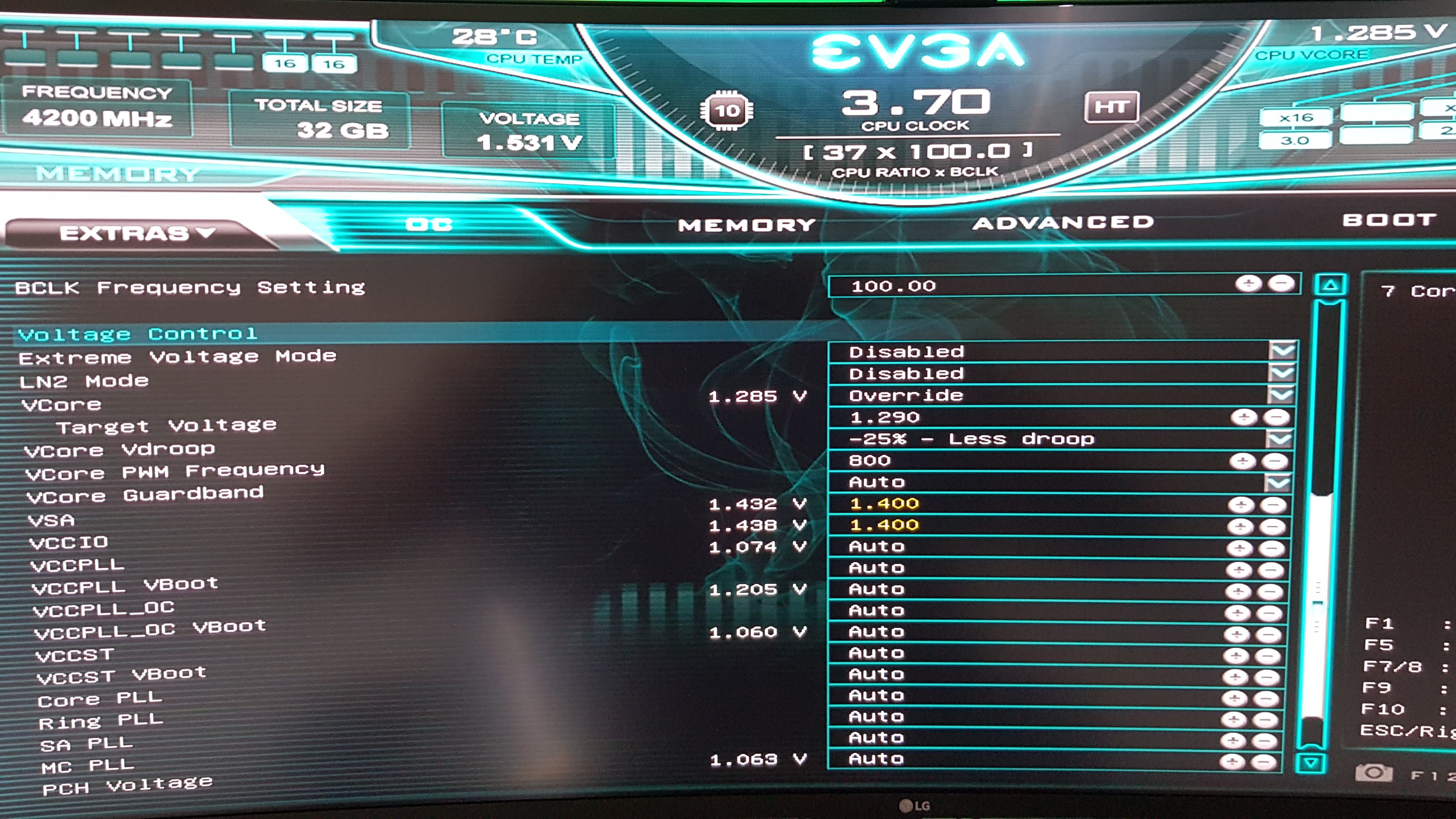

Beim VCore habe ich 1.290 Volt für 5.1 GHz Allcore eingestellt. (Ist eine pretested Der 8auer CPU, die Angaben dafür waren dabei!).

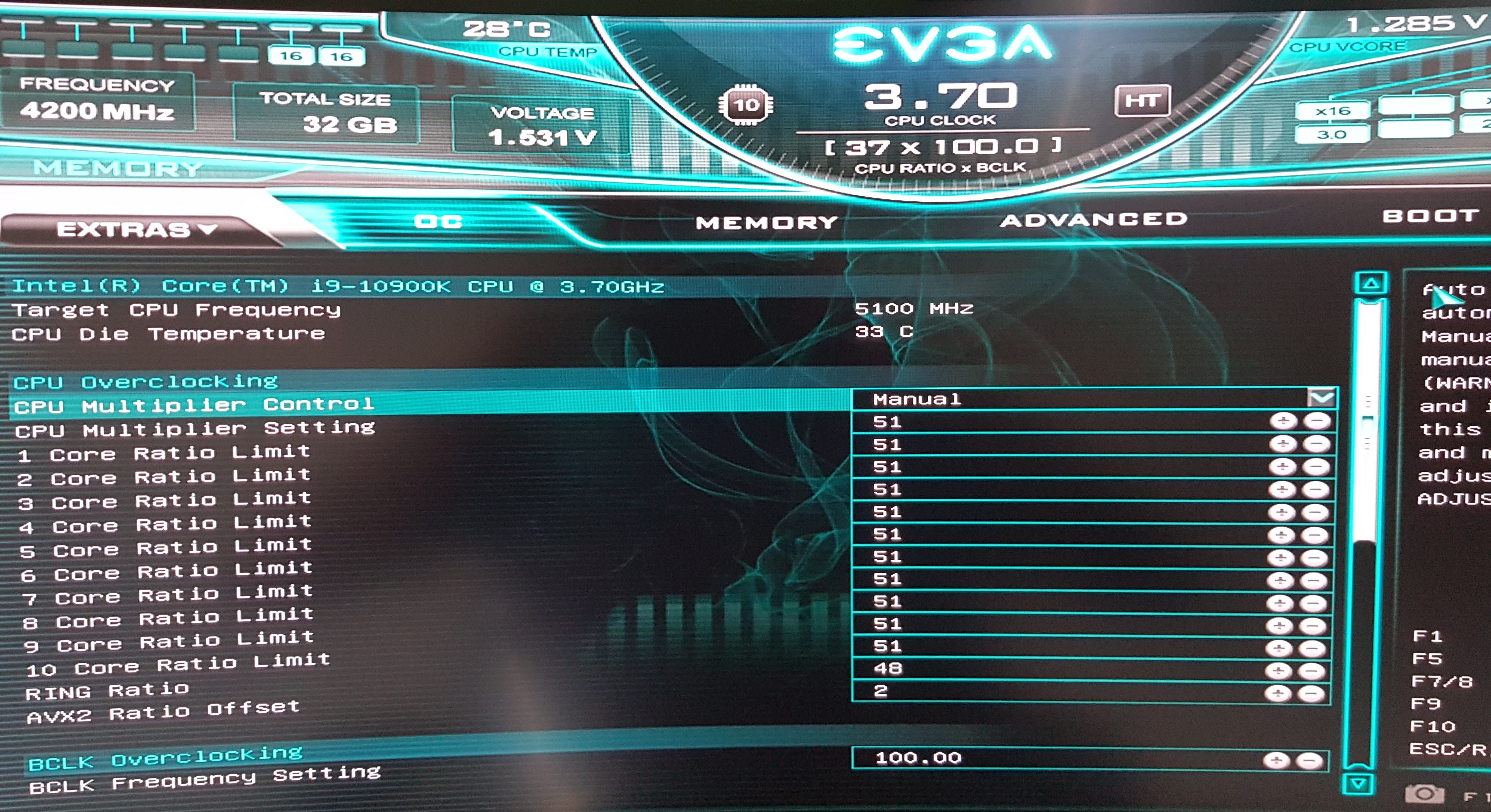

Folgende Einstellungen habe ich im BIOS vorgenommen (Ich habe mich weitestgehend an Luumi:
orientiert). Den RAM werde ich am Wochenende vernünftig einstellen. Da komme ich vorher erst einmal nicht dazu, daher nur XMP...
Ich habe auch einmal die Auto-OC im BIOS ausprobiert. Da wird die CPU an ihre Grenzen gebracht. Da lande ich bei 5.4 GHz bei ungefähr ~90 °C (VCore 1.4V). So hoch will ich aber gar nicht. Wenn die 5.1 GHZ stabil laufen, langt mir das (erst einmal) völlig.

Lade mal die Bios defaults, normal muss der out of the Box schon mit 4,9 im Boost laufen, irgendwo muss man ja einstellen können wieviel Strom(Ampere) und Watt sich die CPU genehmigen darf!

Danke für den Tip mit Intel XTU. Es funktioniert jetzt!
Sobald ich das Programm starte und den Speed Optimizer aktiviere, geht der Takt auf die gewünschten 5.1 GHz hoch. Dort kann ich auch Power Limit usw. einstellen.
Ich habe mich mal kundig gemacht, anscheinend kann man bei EVGA-Boards das Power Limit nicht im BIOS einstellen. Das einzige, was ein bsischen nervig ist, dass ich jedes Mal beim Systemstart einmal Intel XTU starten muss, damit die CPU hochtaktet, sonst hängt sie immer bei 3.7 GHz fest...
Jetzt genehmigt sich die CPU bei Prime95 auch um die 270 Watt.
