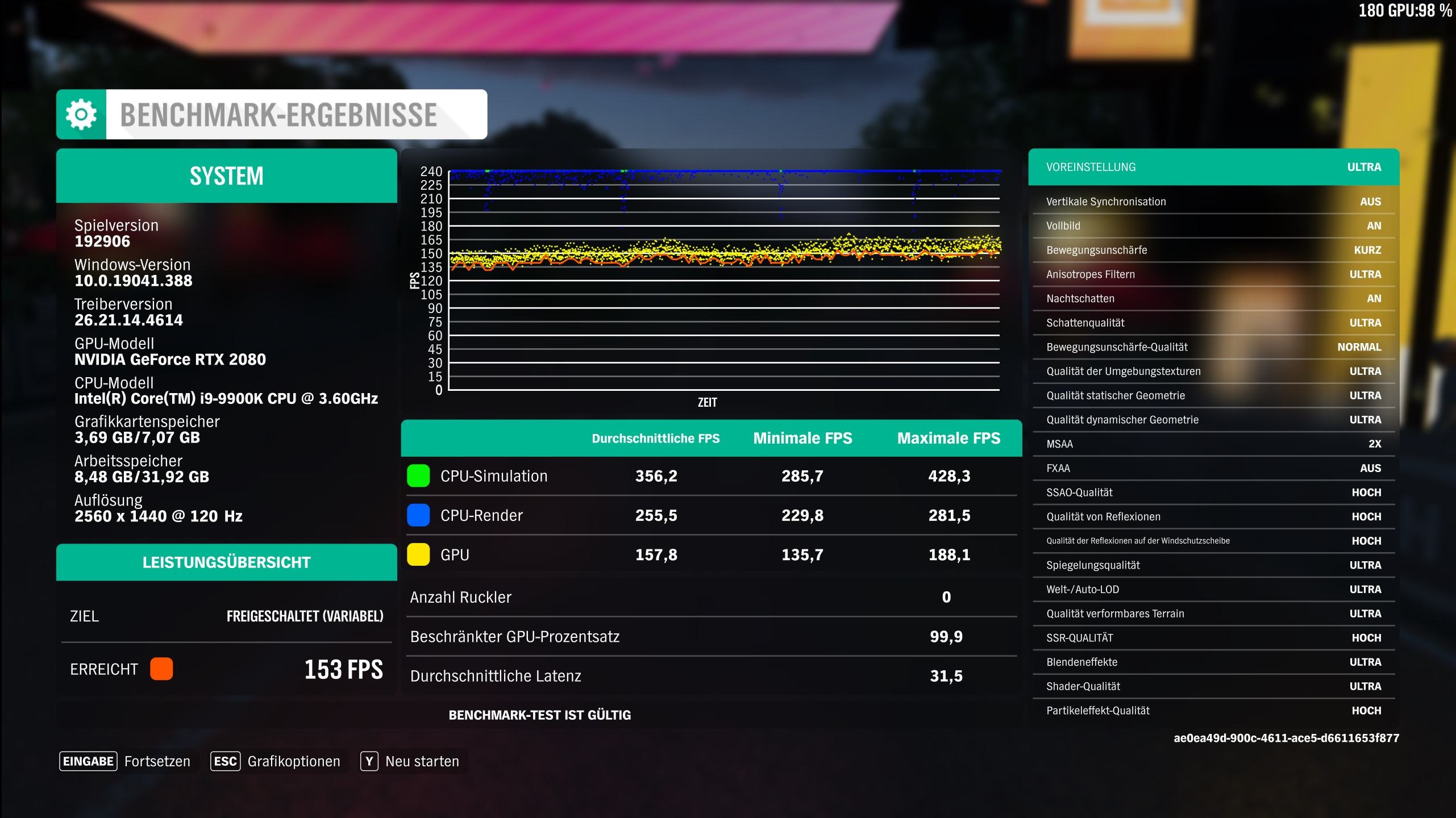

Da ich ja den Treiber mit aktivierten GPU Scheduling drauf hab, hab ich dir das nochmal gemacht, dann hast du gleich Plattform vergleich mit gleichen Graka Treiber.
Bei CPU Simulation sieht man extrem gut deine 25% mehr Core´s, ich denke das wird dir In Game auch bessere Min FPS bringen als bei sowas wie Forza.
Vielleicht hast du auch noch was laufen was für Drops sorgt.
Die schlechtere Latenz kommt durch mein Monitor auf 60Hz wäre die unter 20.
Es ist jeweils immer der erste Run, alle Start Programme fertig geladen, also sprich PC ist im Idle.Graka Treiber etc. Standard alles.
Also kurz und knapp es betrifft vor allem die Min FPS die pusch ich durch die Latenz.Der Gewinn naja wenn man mal überlegt da liegen 2 CL dazwischen ist eigtl. nicht der Rede wert,

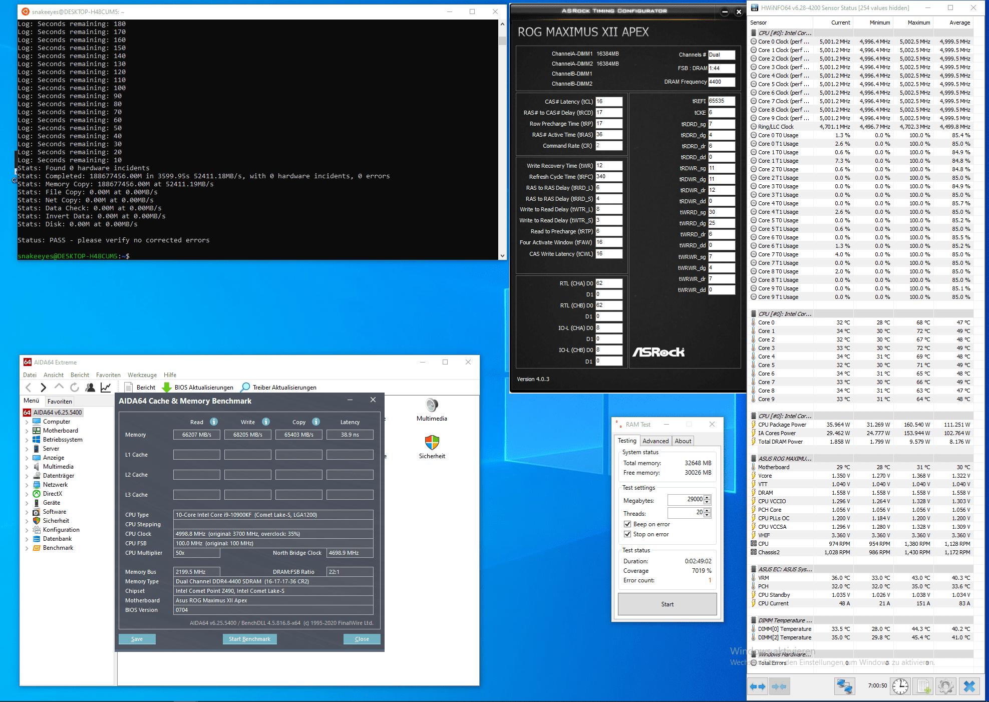

Hier ohne! PPD0 und TXP4
5,2/4,8/4x8GB 4400CL17-17 35,5ns 65,5k Copy

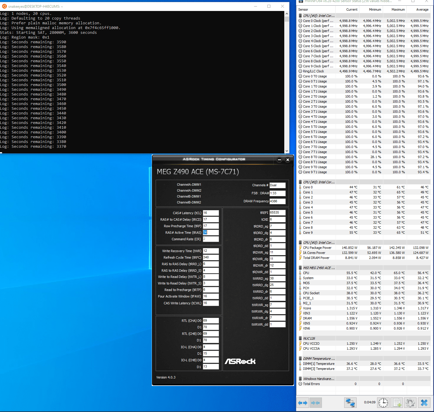

Hier mit PPD0 und TXP4
5,2/4,8/4x8GB 4400CL17-17 33,6ns 65,5k Copy
Und hier mit PPD0 und TXP4
5,2/4,8/
4x8GB 4400CL15-15 32ns 66k Copy
Um mal nochmal den Einfluß der Latenz zu zeigen, das zeigt es wirklich eindeutig, die höheren max. FPS kommen durch die 0,5k mehr Copy.
Mit dem 4266ér CL19 GTZR war es übrigens nicht möglich auch nur 4400CL16 zu benchen.
