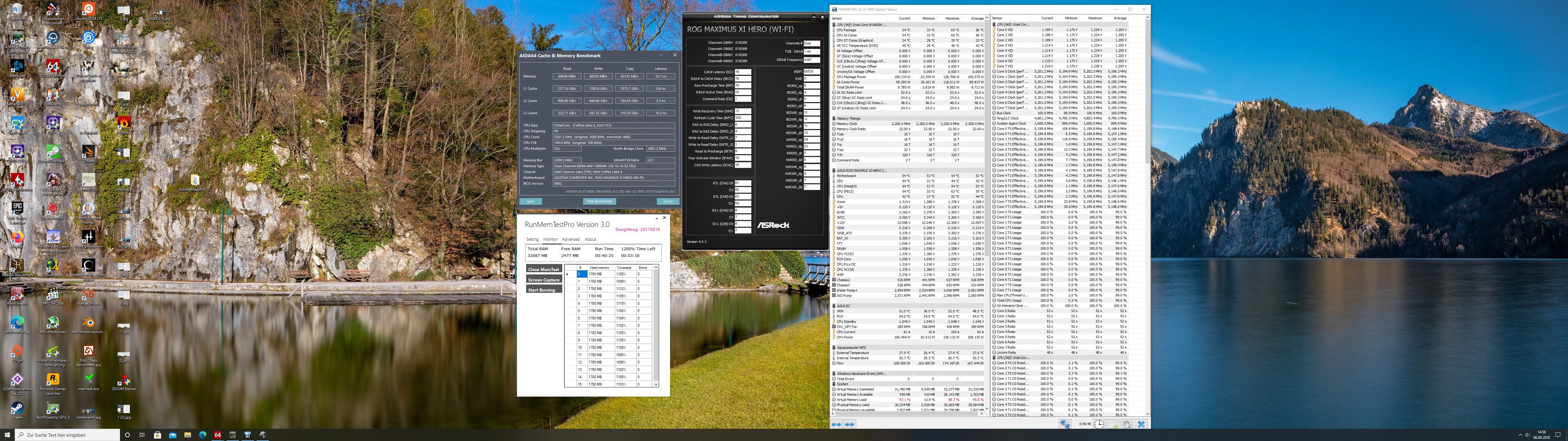

4x8GB 4400CL16-16 1,558V RoundTrip mit PPD0 Memtest getestet

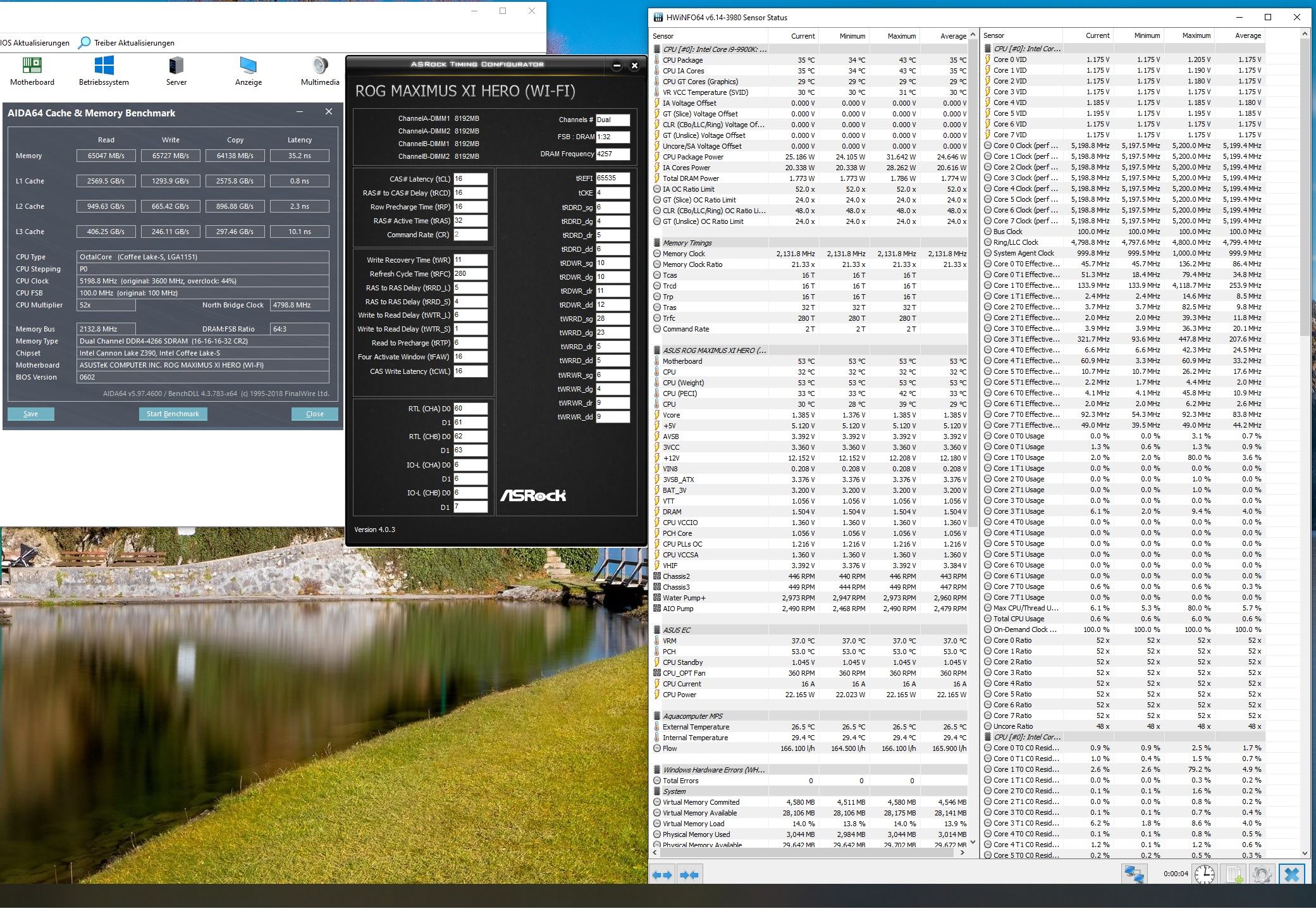

Nun mit korrekten RTLs fix eingetragen . Die Werte sind aber irgendwie gleich . Und ja es scheint die 1.61V zu brauchen , ich teste mal obs mit weniger geht .

Probiere mal hiermit das ist bei 4266Mhz ohne extra BCLK, ich hab tWRWR_dd auf 9 dafür kann ich anderen Sub´s anziehen, für Memtest unter Wakü brauch ich 1,5V.
mit tWRWR__7 wäre das bei mir mit der Brechstange, bei 4400 ist tWRWR__7 bei den Patriot kein Problem.
Das hier trainiert er bei mir auf Auto.Ist ohne PPD auf 0.
