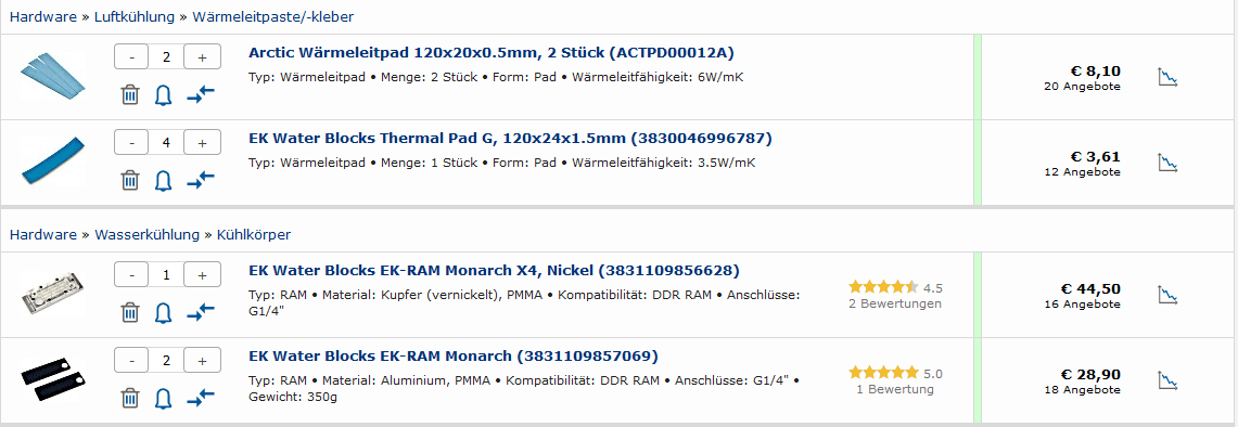

Was anderes: Wenn ich meine 4x8 GB G.Skill Trident Z RGB F4-3200C14D-16GTZR unter Wasser setzen möchte, brauche ich einmal EK Water Blocks EK-RAM Monarch X4 und zweimal EK Water Blocks EK-RAM Monarch, Anschlüsse, ein bisschen Schlauch und YT-Videos, die mir zeigen, wie ich die aktuellen Kühler runterkriege, richtig? Sonst noch was?
Was anderes: Wenn ich meine 4x8 GB G.Skill Trident Z RGB F4-3200C14D-16GTZR unter Wasser setzen möchte, brauche ich einmal EK Water Blocks EK-RAM Monarch X4 und zweimal EK Water Blocks EK-RAM Monarch, Anschlüsse, ein bisschen Schlauch und YT-Videos, die mir zeigen wie ich die aktuellen Kühler runterkriege, richtig? Sonst noch was?
Ja du braucht noch 4x dieses Pad für die andere Seite EK Water Blocks Thermal Pad G, 120x24x1.5mm (3830046996787).
Falls du bessere Pad´s verbauen willst für die Chip´s wären P/L die hier sehr gut Arctic Wärmeleitpad 120x20x0,5 EAN: 4895213702119, besser wäre dann nur noch Alphacool Eisschicht.

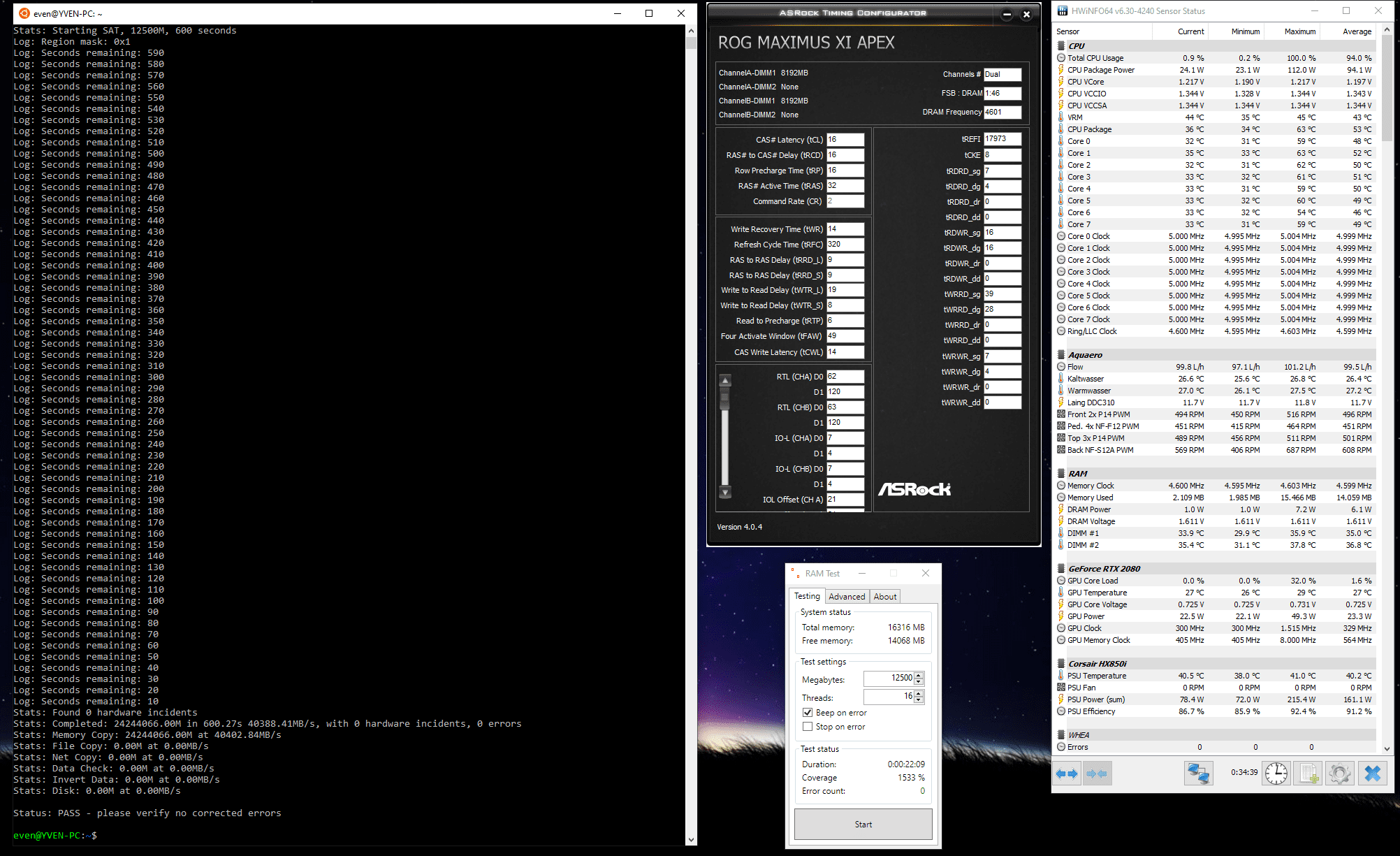

Ja ich werden entweder 4600 16-16-16-32-320 oder 4700 17-17-17-32-320 fahren. Das hängt davon ab wie der IMC des 9900KS mitmacht. GSAT lief zumindest eben mal mit 4600 @1,328v IO/SA.
Ist aber noch mit AUTO Subs. Irgend ein Sub von meinem Vorigen Setting scheint noch nicht ganz zu funzen. Das teste ich grad nebenbei.
Auch hier brauchte wieder Prime 640-800K erheblich mehr IO/SA. GSAT lief mit 1,328v IO/SA durch. Prime brach instant nach Start mit 640k ab. Alle 16 Worker-Threads mirt Error ausgesteiegen. Musste die IO/SA bis auf 1,40v erhöhen.

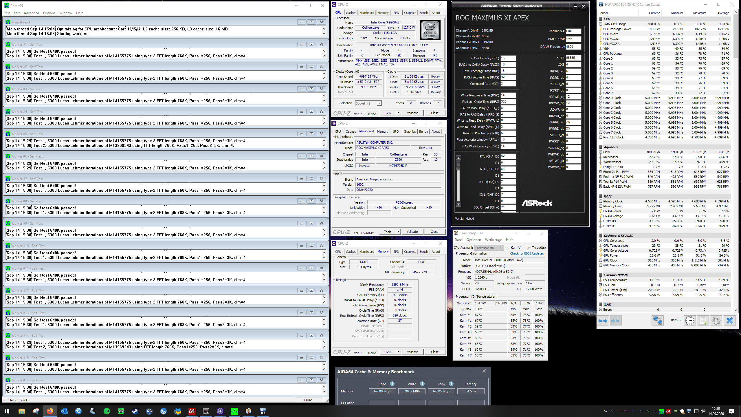

So, nun auch wider mal was neues von mir. Habe jetzt endlich mein 24/7 4400/17 Setting gefunden, meiner Meinung nach. Über Nacht , fast 1300% HCI Memtest, und jetzt extra nochmals, bis knapp 190%, danach hat es mich gegurkt noch länger zu warten. Habe gestern noch knappe 3h COD MW gespielt, und rund 30min BFV, und nicht einmal sowas wie ein Fehler (BSOD, Back to Desktop...usw). Denke, es kann sich sehen lassen. Mein neuer 9900K braucht auch um einiges weniger Vcore für die 5,1/4,8 und ebenfalls habe ich die IO und SA, unter die 1,40v gebracht. Bios IO: 1.3475v, SA: 1.36250v. VDimm 1.54v. Trainiert bekam ich die RTL und IOL 63/64/65/66 6/7/7/7, dann habe ich nach @snakeeyes die RTL IOL korrigiert auf 64/64/65/66 7/7/7/7. Ich versuche jetzt mal zu senken. 63/63/65/65 6/6/7/7.
Ach ja, dies alles auf dem Bios 1302 und jetzt auch auf dem 1602
Könnte sich einer mal meinen Subs annehmen, und evtl Verbesserungen anbringen? Danke euch für eure Zeit. Ach übrigens @even.de : Mein oller 9900K ging gestern unter der Hand weg, zur Beruhigung. :bigok:
Edit: 63/63/65/65 endet sofort in einem 62er.
Danke dir. Bei den Wärmeleitpads ist die Leitfähigkeit (hier: 6W/mK) das Qualitätskriterium, richtig? Diese zwei Zweierpacks sind also genauso gut (nur günstiger) wie diese vier einzelnen, oder?
Gibt es einen guten Grund, anstatt der schwarzen Alu-Monarchen die teureren Nickelteile zu nehmen?
Die schwarzen tun es genauso, vielleicht leiten die Nickel etwas besser, ja es geht um die Wärmeleitfähigkeit.
Aber die Angaben entsprechen nicht unbedingt der Realität, die Artic sind da sehr gut laut Test.
Die teureren Minuspads die ich hab sind nicht besser, für die Rückseite/PCB brauchst du wie gesagt die 1,5mm und dafür brauchst du keine super Werte.Für die Backside reichen günstige.
Ganz ehrlich die 0,5mm pads die bei sind tun es auch für die Chipseite.
Dann ist das der vollständige Warenkorb für 4x8 GB G.Skill Trident Z RGB F4-3200C14D-16GTZR - inklusive der ggf. hochwertigeren 0,5 mm Pads. Plus Anschlüsse natürlich.

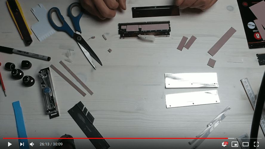

Edit: Und hier ist ein Video zum Umbau. Noch irgendwas beachten?
Die 0.5mm WLPads brauchst du nicht . Und ich würde die Rams mit dem Fön etwas erhitzen und erst dann langsam mit etwas aus Plastik die HS runternehmen .
MFG Junta
Danke. Noch eine Frage, wenn ich darf: Der Kollege im Video schneidet die Pads auf der Modul-Rückseite aus, wohl, um irgendwelche Kontakte freizulassen. Ist das nötig oder kann diese Seite vollflächig belegt werden?
MFG Junta
Und was packst du dann zwischen RÜckseite (Die Seite wo bei den Single-Rank Modulen keine ICs sind) und dem Monarch? ;)
Du solltest dir definitiv eine Alternative bestellen was dazwischen kann.
Okay, jetzt hab ich mich verlesen. Ich dachte er meinte das 1.5mm Pad brauchst du nicht.
Alles gut :bigok:
Ich hab da gar nix ausgeschnitten, auf der Rückseite ist aber ein schwarzer IC so ca. 0,5*0,5 ziemlich mittig unten gesehen.Den könnte man ausschneiden, geh aber auch ohne das Pad drückt sich "breit".
