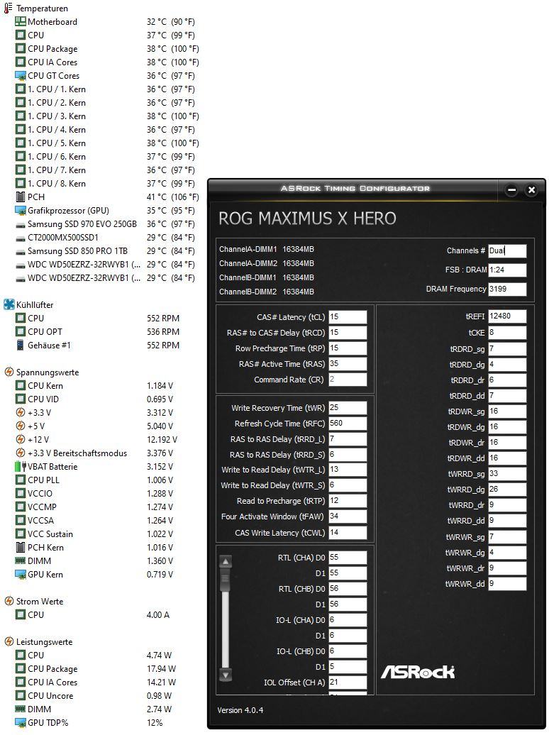

Servus zusammen,
das Theam RAM OC hab ich bisher immer gemieden, da ich damals damit nie zurecht gekommen bin und es bei jeder änderung instabil wurde und der PC nich mal mehr hoch gefahren ist. Leider hab ich auch ein etwas aussergewöhnliches Setup mit 4x16GB Sticks. Diese sind zwar mit Samsung B-Die bestückt aber ich glaube die auto Einstellung meines Boards ist da sehr schlecht und langsam was die werte angeht. Ich hab mir den Startpost durchgelesen, aber irgendwie fehlt mir eine grobe Richtung der einzelnen Werte (Subtimings und RTL usw...).
Mein System sieht wie folgt aus:
- ASUS ROG Maximus X Hero
- 2x G.Skill RipJaws V rot DIMM Kit 32GB, DDR4-3200, CL15-15-15-35 (F4-3200C15D-32GVR)
- Intel Core i9-9900K
Kann mir hier jemand sagen ob ich noch potential habe oder ob was überhaupt nicht stimmt? Gibts für 4x16GB auch irgendwelche Richterte? Ich will es nicht ausreizen bis ins letzte aber ich möchte gern Werte setzen, die sicher gehen sollten und ich kein Potential verschenke.
Könnt ihr mir tips geben, wie ich ohne ewig rumzuspielen den RAM passend einstellen kann? SA und IO Spannungen usw sieht man alles auf dem Screenshot...

Da wird ermutlich auf dem Hero X bei 3600 MHz Schluss sein. kannst ja aber mal 15-15-15-28-280 1,45v einstellen und schauen ob 3600 MHz laufen.
Geht nicht, fährt nicht mehr hoch
Was sagst du zu den Werten die aktuell laufen? Ist aber skrob im Argen oder passt das einigermaßen weil dann lasse ich das einfach so...
EDIT:
15-15-15-28-280 laufen nun bei 3200Mhz, das ist ja auch schon mal was :)
und 3400? Läuft das?
hab ich nich getetet. mir reichen wie gesagt auch die 3200Mhz aber die subtimings usw wollt ich hier einfach mal zeigen ob das so grob passt. 3400 vs 3200 wird nicht viel bringen im gaming oder?
Da bringen jede 100 MHz was in den Min FPS.
Stell zumindest die Primärtimings um, wenn die 3200 MHz reichen:
14-14-14-28-280
meinst das läuft? ich teste es gleich mal...
EDIT:
Hochgefahren ist er schon mal. Ich teste da mal mit PUBG. Danke dir!
Es sind B-Dies. das sollte also laufen ;)

Schau mal im Startpost im letzten Punkt "Benchmarks".
Allein der Sprung von 3.600 MHz XMP (AUTO) zu 4.000 MHz mit manuellen (besseren) Subtimings bringt eine Welt:
PUBG:
3.600 Mhz XMP
122 FPS AVG, 76 FPS 1% LOWs
4.000 Mhz Custom Subtimings
128 FPS AVG, 87 FPS 1% LOWs
