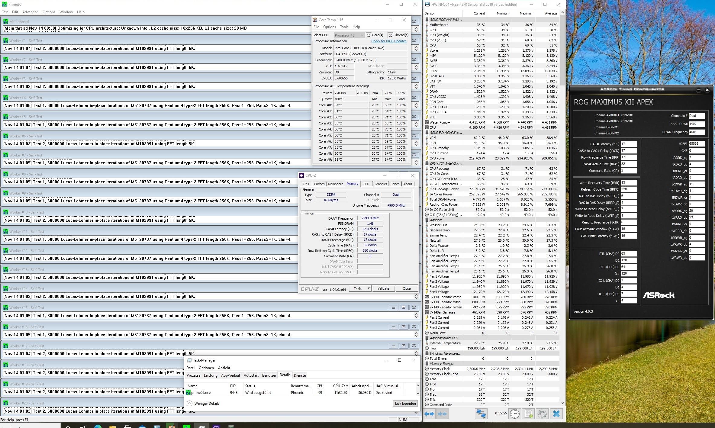

Final mit allen Spannungen und noch mal mit Memtest anstatt Karhu. Beides läuft aber reibungslos.

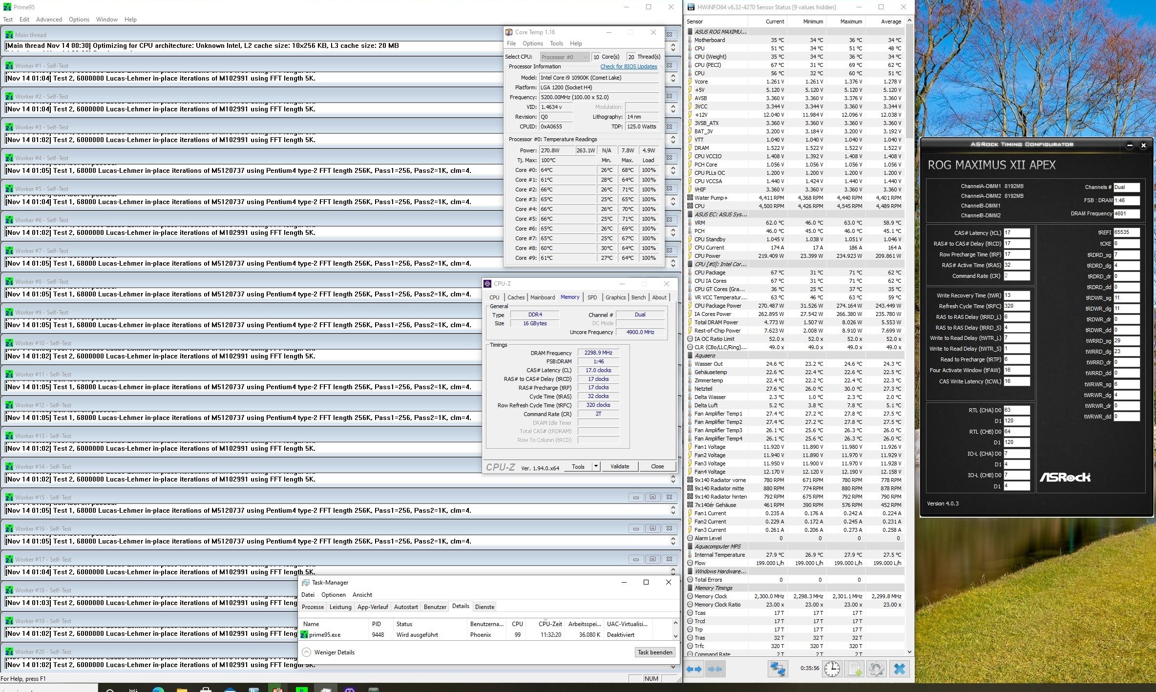

10900k geköpft Die/LM und HS mit billiger Arctic MX2

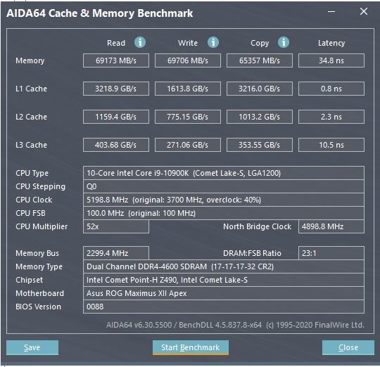

hier noch AIDA dazu, sind aber nur 2x8GB aber halt trotzdem etwas stärkere CPU Last

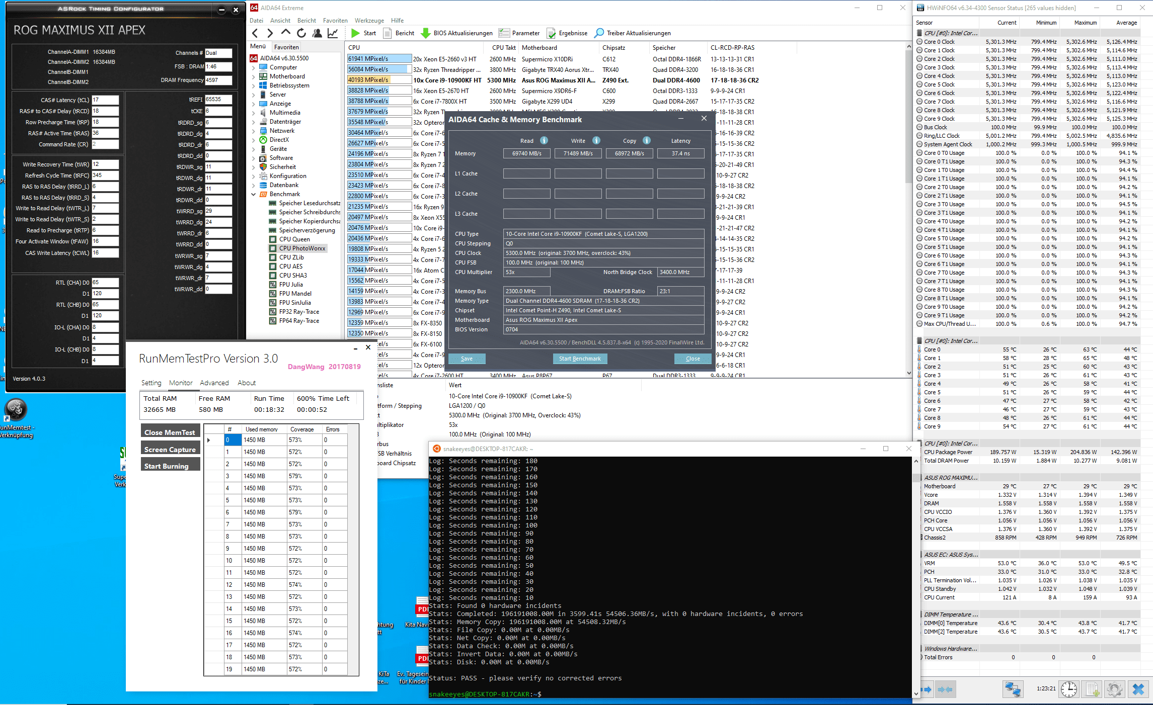

Also bei mir ist bei 4500 Feierabend, 4600 mit Cl17-18 gleich nen 55er egal ob mit 1,6 vDimm und 1,4 IO/SA wenn ich Fastboot enabled stellen würde, täte das bestimmt Booten, aber ohne Daily stable bringt mir das auch nix, bräuchte ich ein anderes RAM kitekat

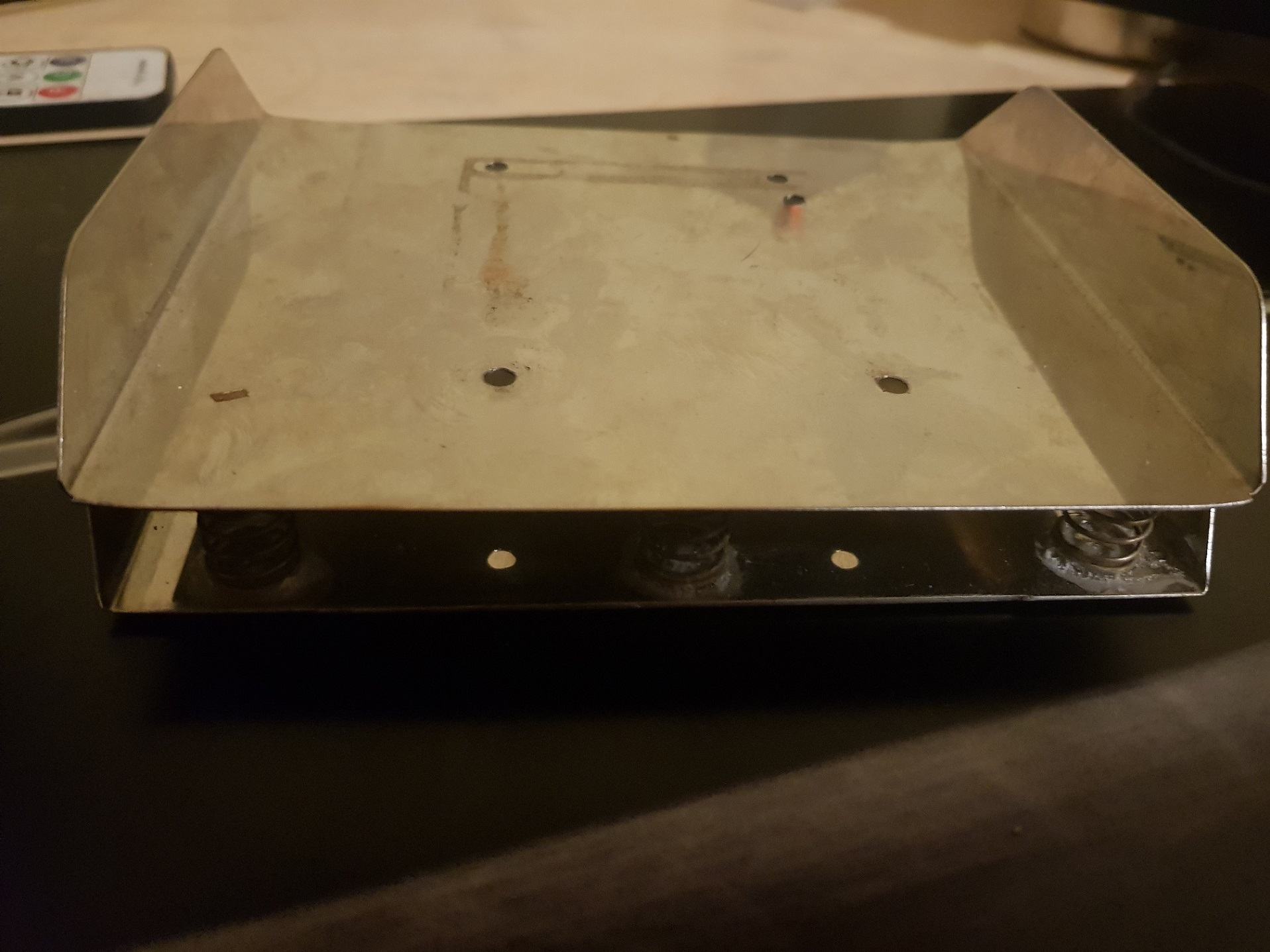

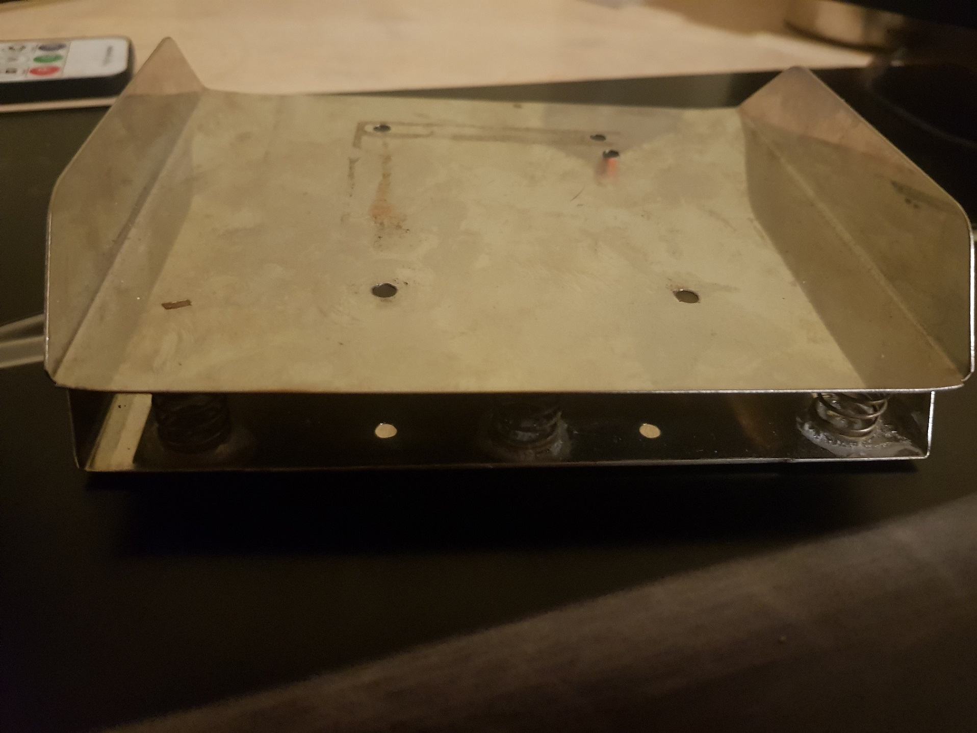

Ich benutze ein Federblech das ist besser als der Schwamm, 6/8 Federn mit Kleber zwischen 2 dünnen Platten setzen und fertig.
Ich brauch auch noch Perlenspeicher^^
Ich glaube die hat nen anderen Rotor, der Aufbau ist ähnlich der Laing, hat aber halt weniger Leistung und U/min.
Ne ich meinte die Lüfterlager von den Arctic Dingern? Die 310er hat ca. 1000u/min weniger als ne 1T Plus ect. und der Rotor ist blau! Mach mir mal ein Pic von deinen Stoßdämpfern, was ist ein Perlenspeicher? Wann kommt dein Frame ca.?

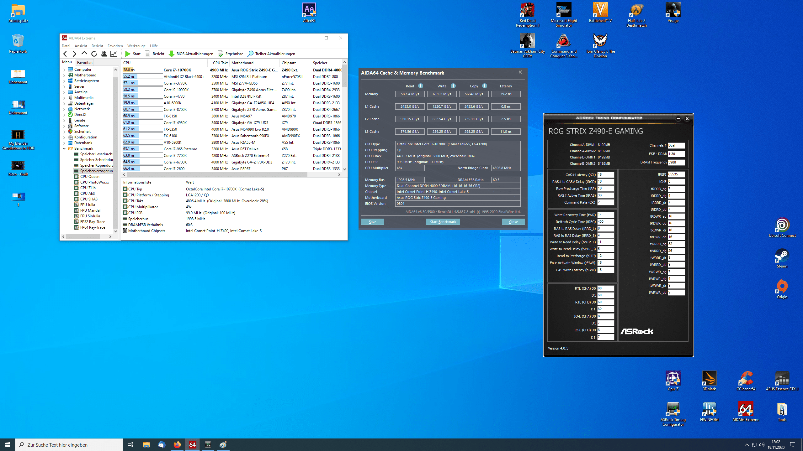

Moin!

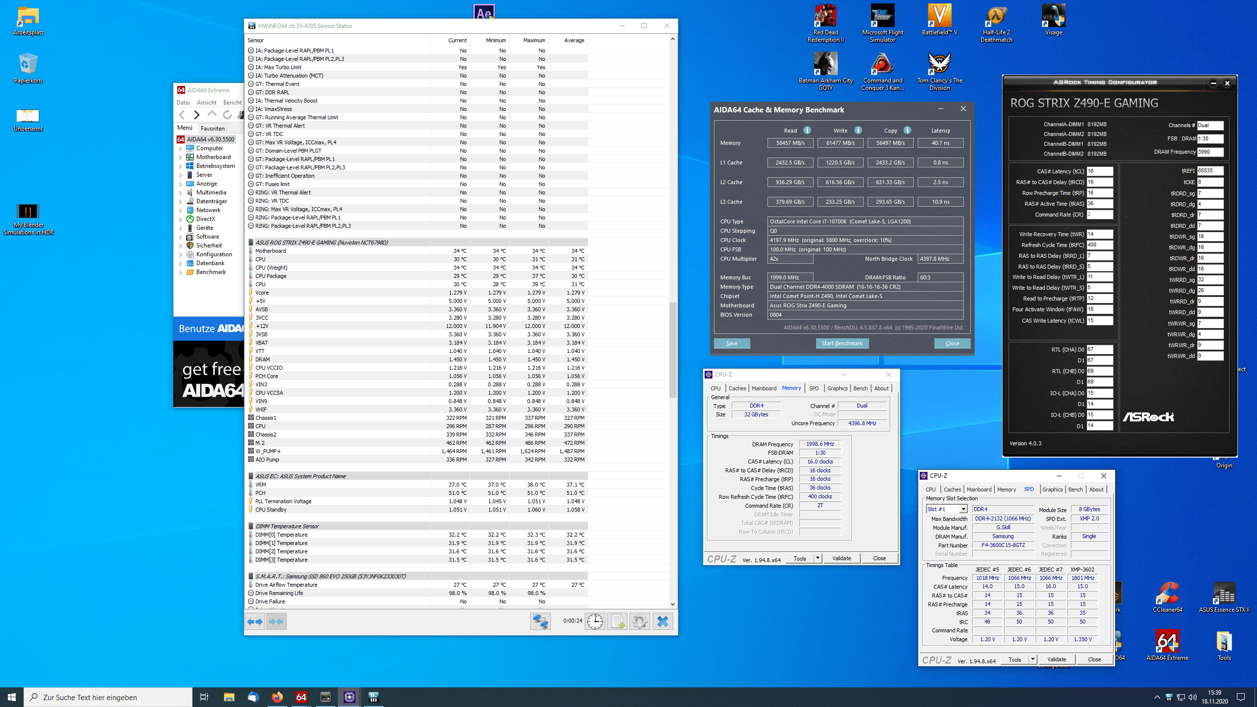

Board: Z490-E
RAM: 4*8 3600CL15
Ich habe meinen RAM aktuell stabil mit 4000,16,16,36@1,45V laufen und mich schon mit den Suptimings beschäftigt. Allerdings habe ich noch Schwierigkeiten mit den IO-L's. Die wollen irgendwie nicht so.
Kann da mal einer drüber schauen ob da noch was geht, und die Werte gut sind. Danke.
Die sind Top 1A, die Lüfter sind nicht schlechter als meine 140ér RGB Noisblocker, die drehen auch länger nach, mein Frame ist heute gekommen, ich meine extrem guten Speicher.

Probiere einfach mal ob du bei Training RoundTrip enable fahren kannst, RTL/Offset dabei auf Auto.

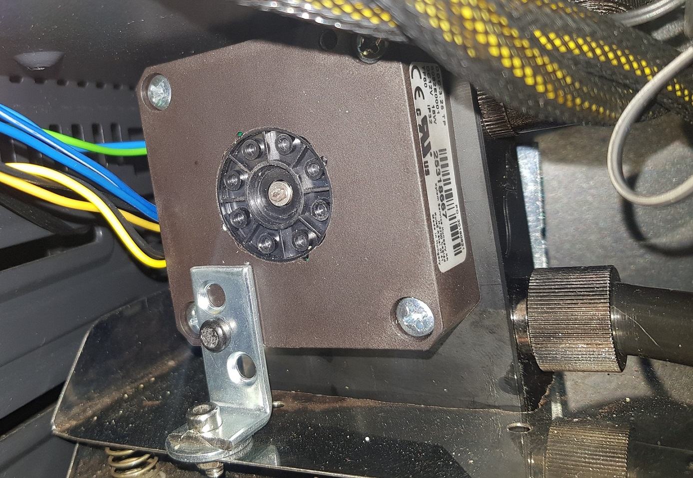

Bei mir ist der Dual Top im NT Kanal, im Sichtbereich kann man die auch in schön machen^^.
Was wollen die "irgendwie nicht"? Sind doch align, nur eben hoch. Was hast du denn bisher versucht?
Wenn Round Trip wie empfohlen nicht geht, senk mal jeden Wert um 8, also auf 59/59/61/61 7/6/7/6 (Alternative: 59/60/61/62 7/7/7/7 ). Wenn das nicht bootet, um 7, also auf 60/60/62/62 8/7/8/7. Wenn das nicht bootet, um 6 usw.
Was ist das jetzt? Round Trip?
60/60/60/62 8/7/6/7 ist nicht ganz gerade und schreit nach 62/8 auf CHB D0.
Wenn du weiter anziehen willst, kannst du noch versuchen:
Tertiäre:
tRDWR_sg, _dg, _dd mindestens 3 runter. Bis 11 probieren. _dd ggf. um 1 höher.
tRDRD_sg und tWRWR_sg auf 6
tRDRD_dd auf 6, tWRWR_dd auf 8, tWRRD_dd auf 7
Sekundäre:
tRAS, tRFC (z.B. 320), tRTP, tCKE könnten noch um 2 oder mehr gesenkt werden. Zum Schluss tWTR_L und _S über tWRRD_sg und _dg anziehen, z.B. auf 8/3.
Nicht mehr als zwei Werte auf einmal ändern, dann speichern und posten oder in Windows booten.
Da das keine Dual-Rank-Riegel sein dürften, kannst du die _dr-Werte ausnullen, der Übersicht wegen.
