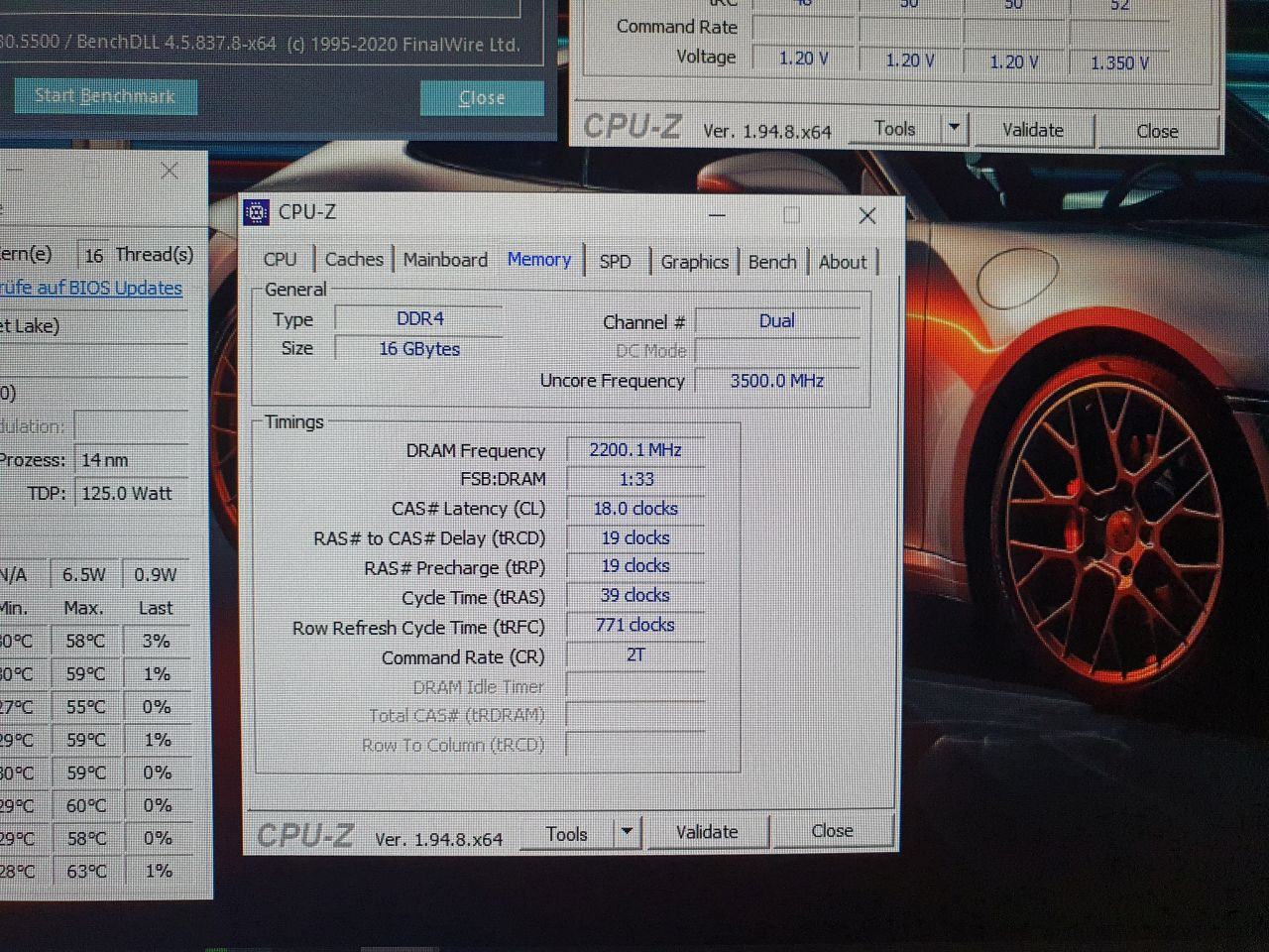

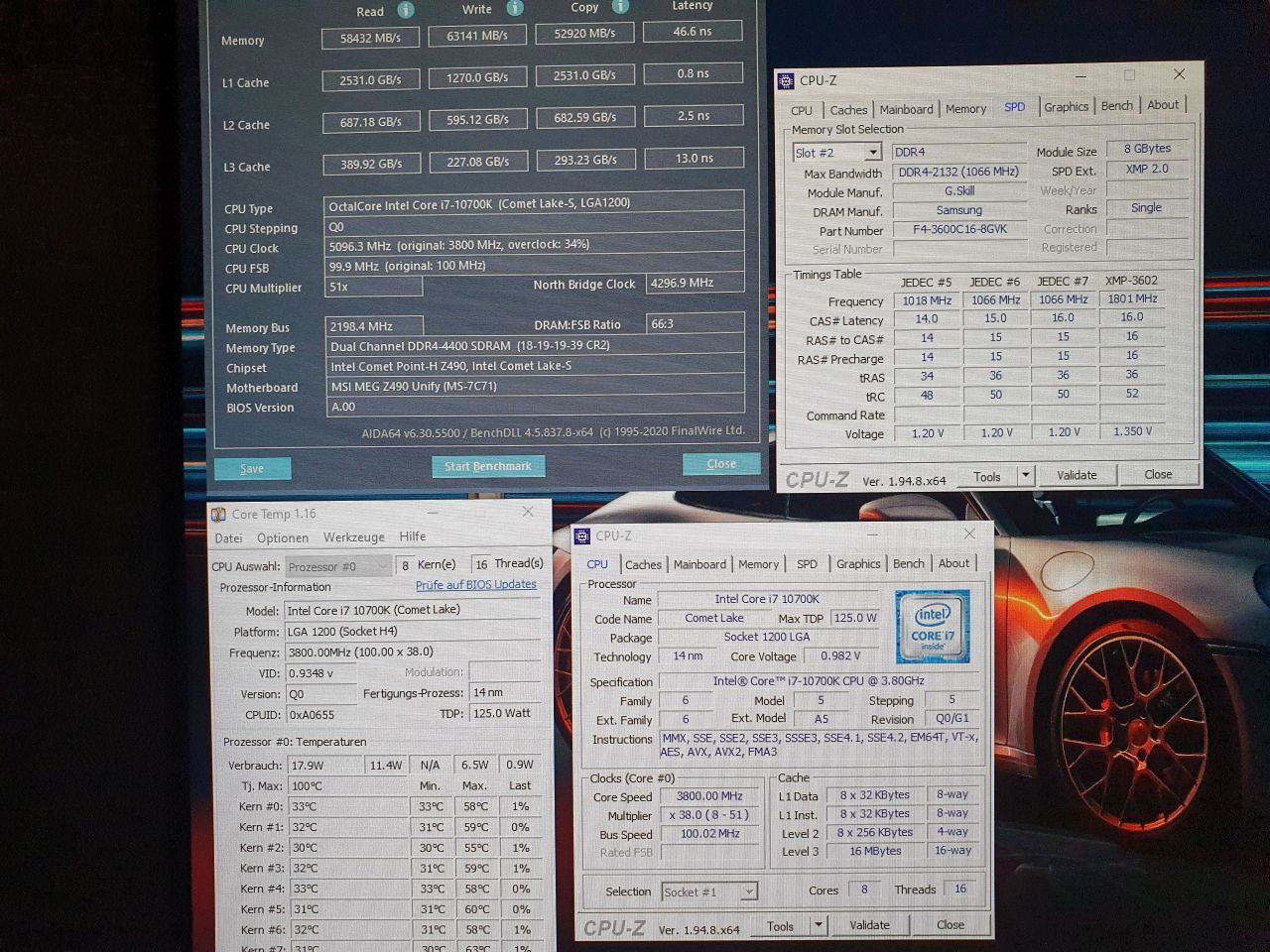

Jo hier mal ohne groß zu probieren. RAM mit 4400 cl 18, CPU mit 5,1 GHZ.
Muss mich da noch in's BIOS einarbeiten, komme vom (jahrelang) ASUS.

Die sticks gehen in DIMM_A2 und B2. Mir ist kein modernes daisy chain board bekannt, bei dem es nicht so ist.
Der unterschied ist, dass du mit den sticks in B1 und B2 nur im single channel läufst.

Bei deinem 4400 c18 setup stimmt irgendwas nicht.
Bei copy fehlen dir 10000MB, bei read write auch gute 6000-7000.
Und die ns sind viel viel zu hoch.
Mit 4400 c18 hab ich auf dem msi board 37,4 ns gehabt.
Selbst mit Auto timings sind die Werte zu niedrig.

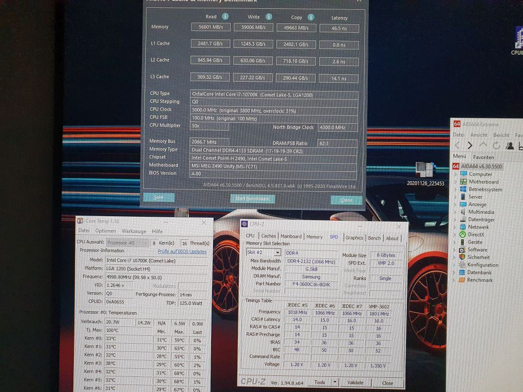

Habe diese "TRY IT" option im Bios genommen. Nix verändert nur die Spannung auf 1.350 V.
Hier ein Pic von den Timings.

diese try it funktion scheint ja ziemlicher Mist zu sein :rofl: Ich würd jetz spontan einfach mal vorschlagen, dreh die VDimm auf 1,5V und machs nochmal mit der try it - nur so aus Interesse ob das board dann das gleiche macht.

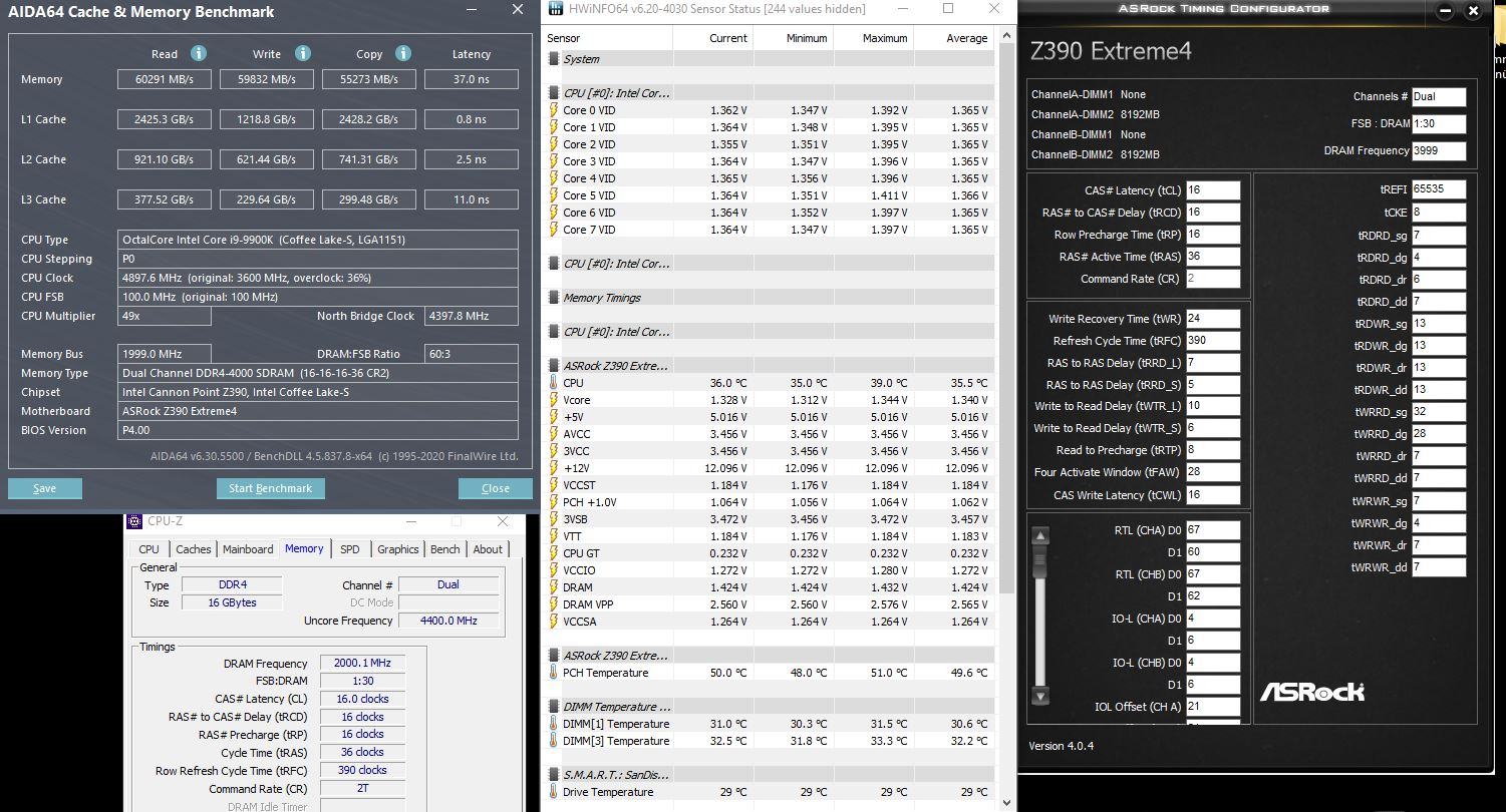

habe mir den Guide durchgelesen und meinen Speicher mal in etwa danach eingestellt und wollte mal hier nachhören, ob das schon soweit OK ist von den Einstellungen und Benchmark von AIDA64. Ich habe ein Asrock Extreme4 Z390 Board mit einem 9900k und habe mir anhand der QVL Liste von Asrock das G.Skill F4-4266C19D-16GTZA CL19-19-19-39 2x8GB Speicherkit besorgt. Mit dem XMP Profil (4266) konnte ich den Rechner gar nicht hochfahren, auch nicht nachdem ich die Werte manuell eingestellt hatte, mit 4133 MHz auch nicht. Ich bin dann auf 4000MHz runter gegangen und habe dafür die Primär-Timings auf 16-16-16-36 schärfer gestellt und das ganze ist bisher auch stabil mit MemTestPro durchgelaufen. Diese RTLs und IO-Ls Einstellungen habe ich noch nicht geändert, sondern so gelassen wie es das Board eingestellt hat. Wenn ich jetzt den tRFC Wert von 390 auf 320 runterstelle, dann verschlechtern sich einige Werte minimal (Read, Write, Copy) beim AIDA-Test (siehe 2. Screen), die Latenzen werden aber besser, ist das normal?
Benchmark mit tRFC auf 320
egal was CPU-Z sagt, sind die Sticks nicht in A2 und B2, ist es nicht dual channel.
Ok, ich dachte die Spannung nur erhöhen wenn es nicht stabil ist. Aber das ist es. Mal sehen ob bei Erhöhung der Datedurchsatz steigt?
Versteh ich das richtg, der RAM mus mit den Zahlen übereinstimmen (A1, B1 oder eben A2 und B2) für Dual Channel?
Edit: ok macht Sinn Je Channel ein Modul darum Dual Channel. Mein Boardhandbuch drückt sich da etwas"unglücklich" aus und CPUZ hat mich dann ganz verwirrt.
Ist es von der Performance egal ob A1 + B1 oder A2 + B2?
Ja - A steht für channel A und B für channel B. nur wenn beide mit mindestens einem stick belegt sind, ist es DUAL channel.
Ich hab ka wie dieses tool funktioniert, vlt ziehts mit mehr Spannung die timings an oder schraubt die freq noch bisschen nach oben. Wenn nicht, dann ändert sich auch am Durchsatz nichts. Aber da fehlt schon einiges, ich würde nicht erwarten, dass das so viel ausmachen wird. Um manuelles tuning wirst du wahrscheinlich nicht rumkommen.
