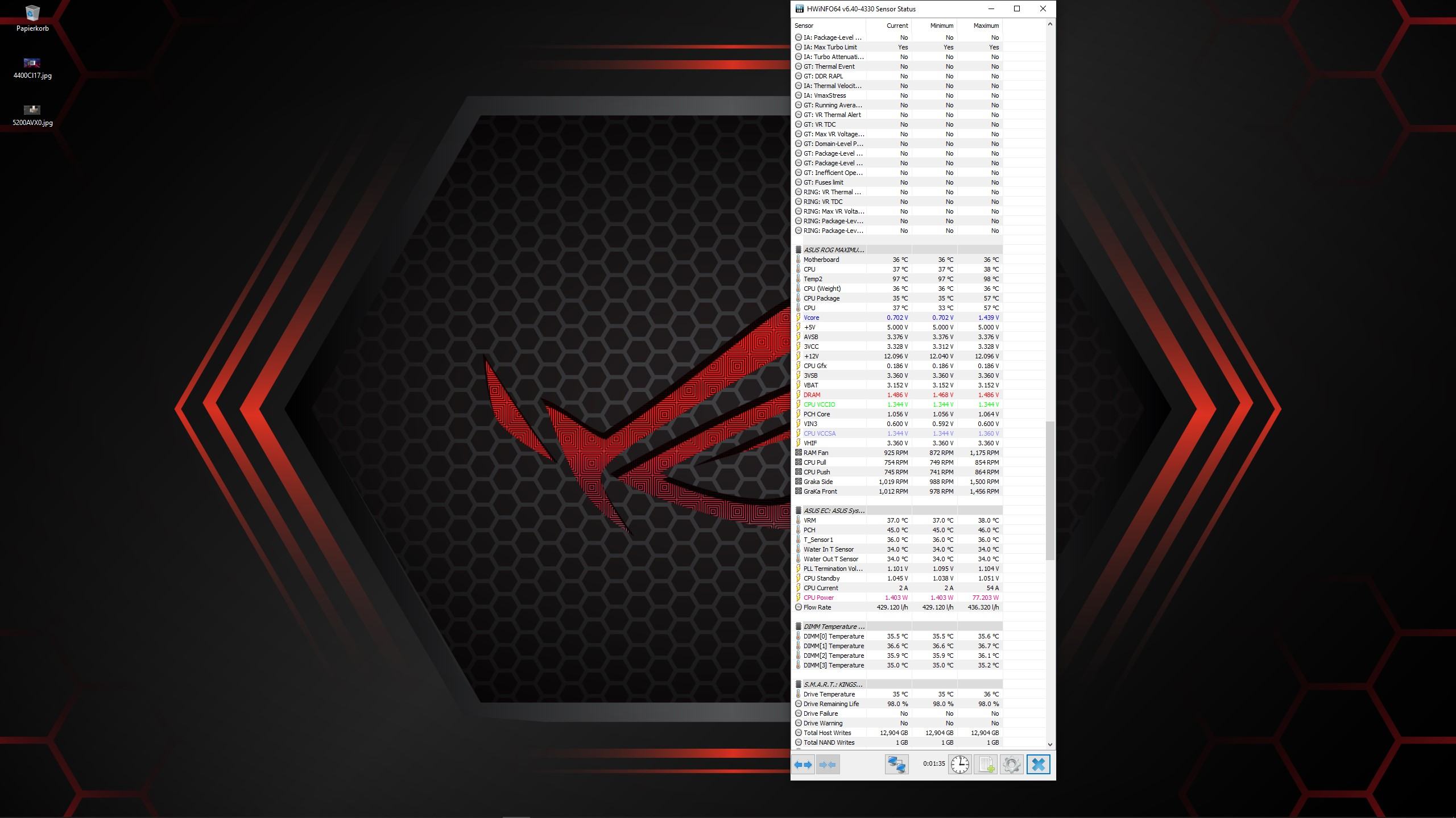

Die aktuelle Version ließt die VCore viel zu niedrig aus^^, deswegen hab ich die 1.93 von CPU-Z sonst würde da 1,1V stehen 😂
Mach mal den Test mit der funktionierenden CPU-Z Version.Ich hatte im Bios 1,355V bei LLC5 drin bei 5,4Ghz.

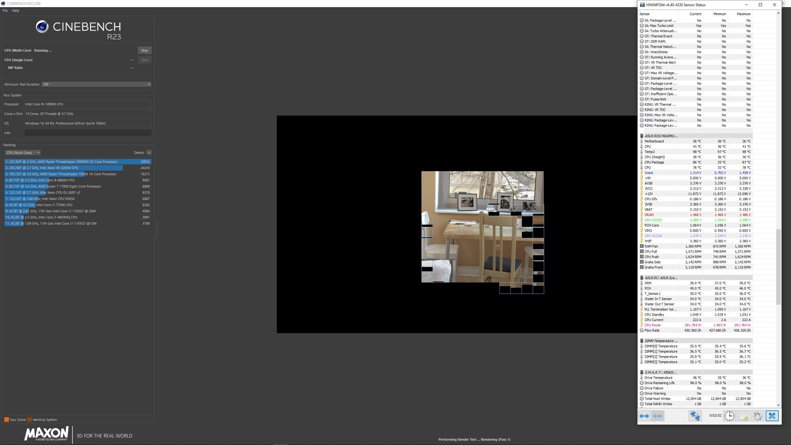

WTF 333W,das ist heftig :oops:
Ich habe im Bios Adaptiv 1.429v mit LLC5... Ich muss mal mit HWInfo vergleichen...Ich wusste das nicht mit dem CPUz:LOL:
Hier bitte schön...sieht etwas entspannter aus. Wir sollten aber den Tread wechseln, sonst landen wir noch im Aquarium...

Ja recht hast du^^, dein Durchfluß gefällt mir xd.
Ich würde mal vergleichen ob du mit LLC5 und ausgeloteter manueller VCore nicht kühler kommst und weniger Watt.

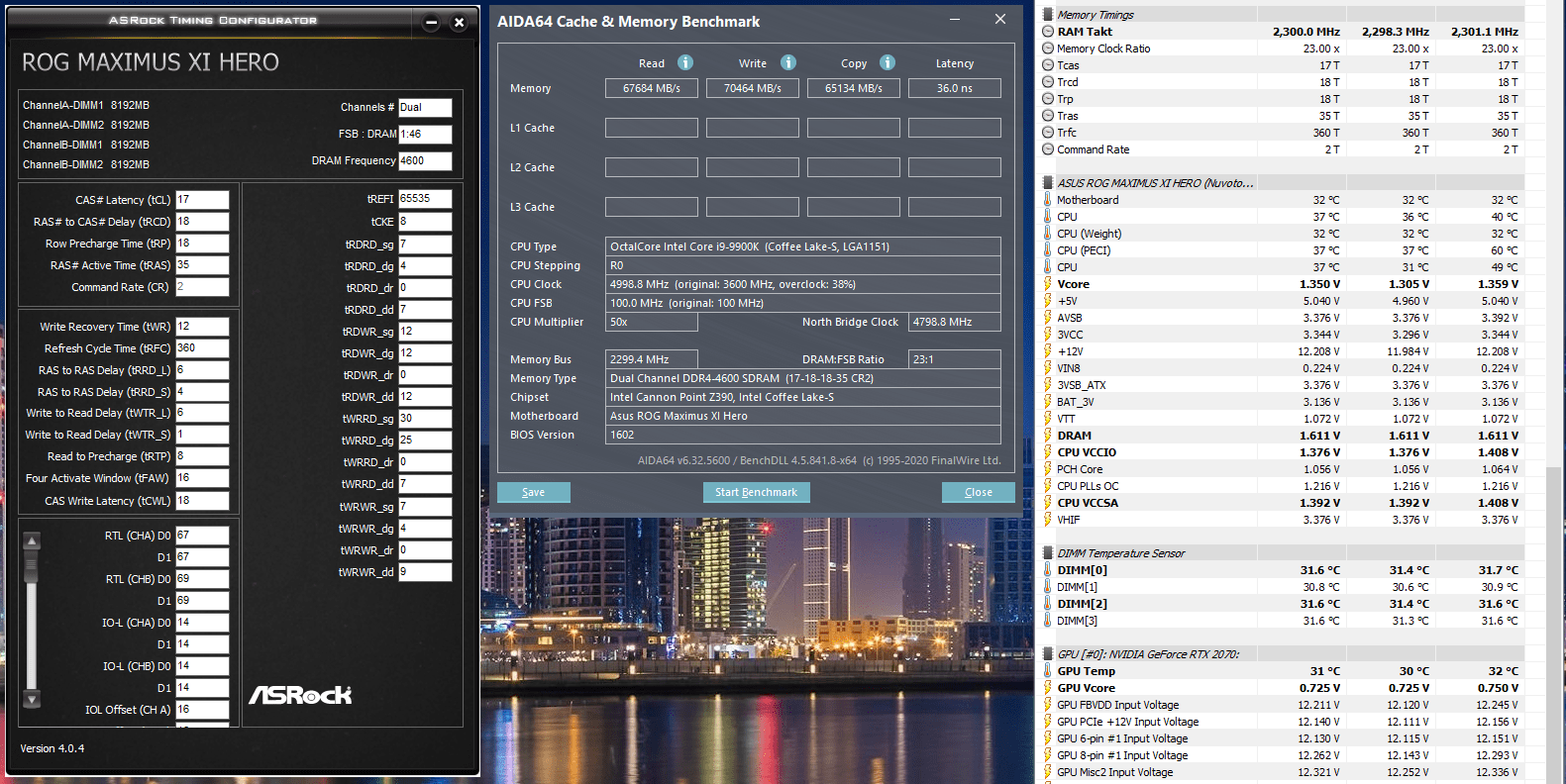

Lohnt es sich beim Apex XII an der Dram Rev. Voltage rumzuschrauben, hab bei meinem 4600Cl16-17 Setup gestern einen Fehlerhaften Gsat Run gehabt, obwohl die vorherigen 5 Fehlerfrei waren nach Neustart dann ein 55er kam,😭 evtl. kann ich da noch das letzte mü zur brachialen Stabilität anziehen?
Bei mir hat @Phoenix2000 gesagt gehabt, das er da bei der REV Voltage auf 0.53v ist... Soll helfen... Kannst es ja versuchen, dann merkst du es. Ich selber habe jetzt bei meinem Setup dort noch nichts machen müssen. Ich habe mir gedacht, wenn Gsat Fehler meldet, dann mache ich denn das.

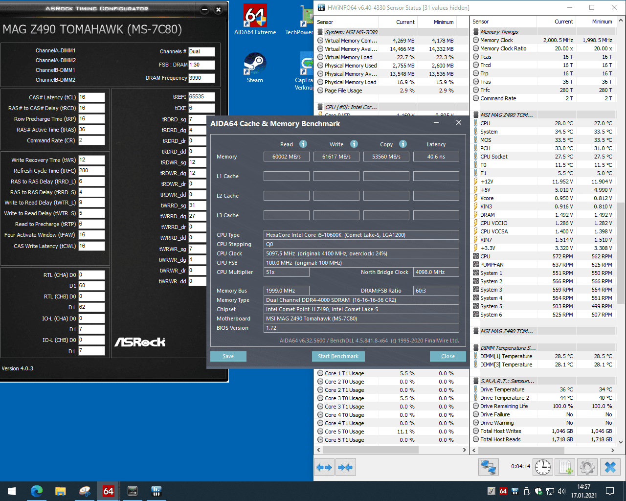

Mir will das nicht gefallen. Darum habe ich nun alle relevanten Presets von MSI´s Memorytryit nochmal durchgejodelt:
4000c15-16 -> 1.5/1.3/1.25 (DRAM/SA/IO) führt zu "schrägen" RTL/IO
4000c17-18 -> 1.4/1.3/1.25 passt
4133c17-19 -> 1.4/1.4/1.3 delta von tRDWR >=2
4133c17-19 -> 1.5/1.4/1.3 RTL/IO
4133c18-19 -> 1.4/1.4/1.3 passt
4133c18-19 -> 1.5/1.4/1.3 RTL/IO
4266c18-19 -> 1.4/1.4/1.3 passt
4400c18-19 -> 1.4/1.4/1.3 passt
Schwierig da ein Fazit zu ziehen.. Außer: Die Ingenieure bei MSI scheinen aber jedenfalls der Ansicht zu sein das SA>IO gehalten werden sollten
4000c15 mit 1.5/1.35/1.28 und recht straffen Settings sind RTL/IO in Ordnung, Timings lassen sich zumindest mal gut einstellen. Memtest läuft gerade (bisher 130%)

4000c15-16 läuft mit 1.5/1.35/1.3 im memtest bis 130%
4000c16-16 macht keine 40% und mit höherer SA von 1.4 sogar nur einstellige%
Das Verhältnis IO/SA muss für jede Combo immer separat passen, sonst wird das nichts mit stabil. Ist leider so, dass du die jeweils für jede Combo anpassen musst an die Gegebenheit. Es ist nicht so, dass IO/SA XY so einfach passt für hohe Takte
Ja, stimmt
Beiße mich jetzt mal an den 4400c18-18 fest, die schonmal angefangen hatte
Deinem Rat folgend mit --> 1,55/1,4/1,3 antesten
tCKE mal uf 6...
tRTP auf 8
twr mal nicht fixieren, sondern vom Board setzen lassen
tRDWR_sg und dg mal auf 12

mometan läuft CPU/Cache auf 1,285V mit LLC2 (MSI), d.h. er peakt bis 1,315 und avx-workload macht 1,296V
5+1ghz AVX0
