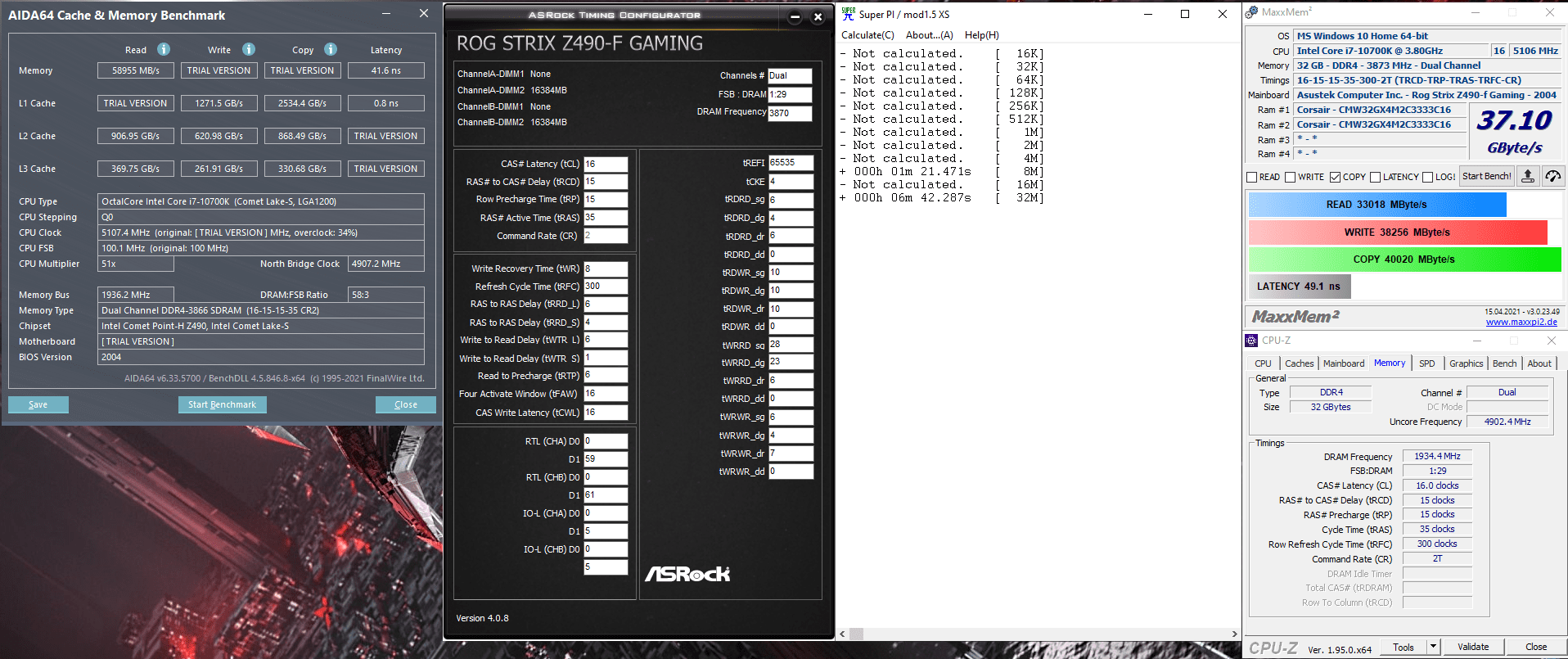

@TheOpenfield
also bei Z490 jedenfalls musste ich auf die Version 4.0.3 wechseln, die akteuelle 4.0.4 zeigte nur murks
Also falls das bei dir auch sein sollte ... 4.0.3 sollte passen

15-16-16-34 ist auch das selbe... post OK, Boot OK, Aida64 OK... SuperPi 32M Abbruch, dann teste ich ja nicht erst weiter, ist ja offensichtlich das was schief ist.
MRC FastBoot ist Disabled - lateCommand Training stelle ich eben mal nach.
tRFC scheint niedrig, läuft allerdings auch mit testweise 500 oder Auto Setting auch nicht
Anbei noch ein aktueller Screen von den Timings bei 4000

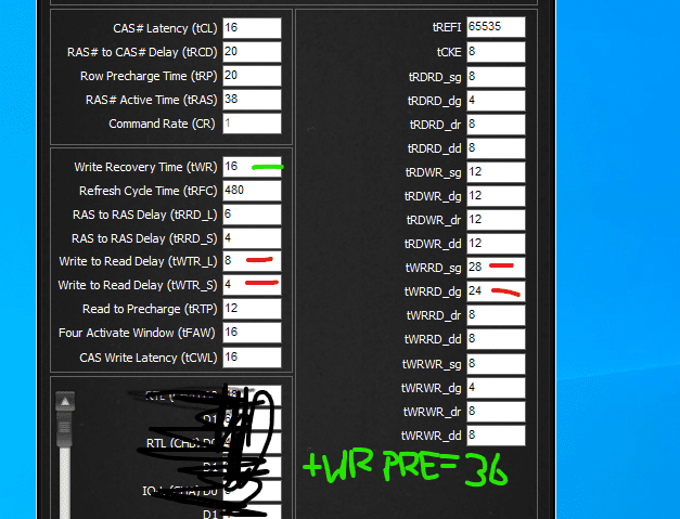

hast du die sekundären und tertiären auch eingegeben? Schaut nämlich nicht so aus. Die sind eigentlich wichtiger als die primären was performance und Stabilität betrifft.
tWRWR_dg und tRDRD_dg müssen immer auf 4, da ist nämlich dein write speed zum großteil hinverschwunden.

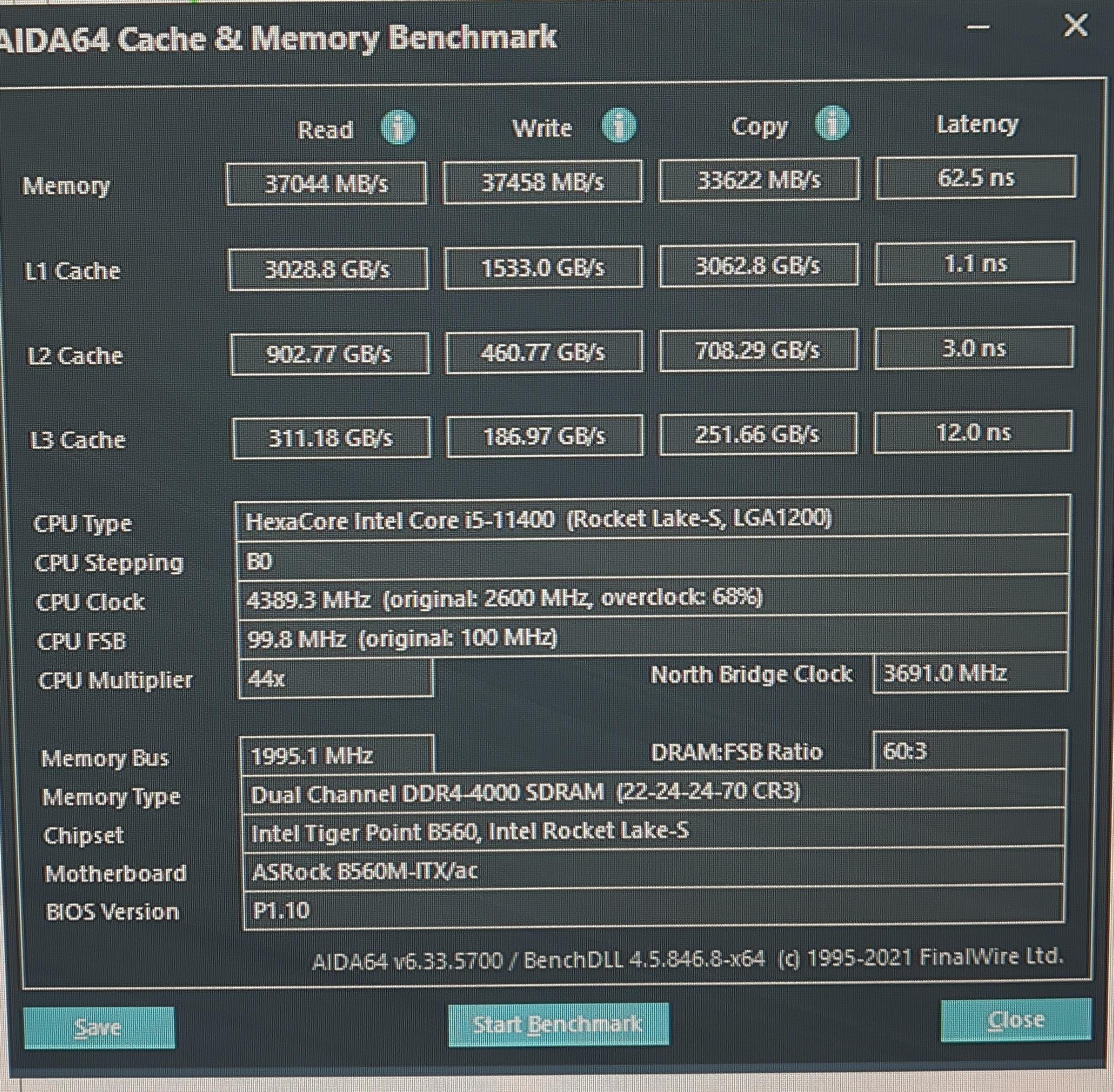

Muss erstmal das 3466 Setting stable bekommen, zickt nach ~40min AIDA rum. Aber werde mal nen Boot Test machen mit 1,2V SA/IO, 1,45 Vdimm und Laschen Timings.
Wenn Du mitn Takt nicht weiter kommst wären halt B-die was für dich da könntest dann die Timings richtig straff ziehen, aber es ist dein Office Sys...
Hat schon wer das neue 1901 Beta Bios drauf und kann erzählen, ob das was taugt?
Joa, ist gerade nur zum Zeitvertreib. Deswegen auch nur MFR (wurde gekauft, als noch ein 10400+B460 stand, durch Lieferverzögerungen wurde der durch 11400+B560 ersetzt - die Sticks flogen derweil allerdings schon rum).
Der Unterbau darf später im Office/Allrounder meines Vaters nen betagten i5 650 ersetzen, wird dann ggf. auch leicht optimiert XMP laufen - mir fehlt die Zeit, alles auf Herz und Nieren zu prüfen für ein absolutes rockstable Setting.
Aber bis dahin spiele ich gerne noch ein wenig dran rum mit euren Tipps. ;)
Bis 4000 MHz bootbar mit extrem laschen Settings und Gear 2. Bisher 1,45V max. Jemand nen Tipp wie man das bei ASRock unlocken kann?
4266 keine Chance mit den MFR. Gear 1 4000 ebenfalls nicht wie es scheint.
Die Riegel scheinen Spannung zu mögen, @Infin1tum s Vorschlag mit 1,4V Vdimm kommt nicht ins BIOS :fresse:
Gear 2 kannst du vergessen wenn du nicht super hoch takten kannst. 3600 in Gear 1 sollte gehen, fraglich nur wie die timings dazu aussehen. Wenn gar nix vernünftiges geht dann versuch 3200C14 hinzukriegen.
Habe mit 1,45V jetzt die Tertiären von deinem Screen übernommen. Der Hinweis war echt Gold wert - nun passt der Durchsatz.
Ich denke, das 3466 Setting wäre ein gut machbares Alltagssetting mit den MFR. Werde morgen nochmal testen, wie hoch die Riegel mit Gear 1 kommen. Auch mit 3733 war vorhin kein Boot möglich. Also wie du schon sagst, bei max 3600 wird Schluss sein.
4000 Gear 2 war zumindest durch den Bench mit lahmen Timings (logischerweise nicht sehr ansehnlich :fresse: )

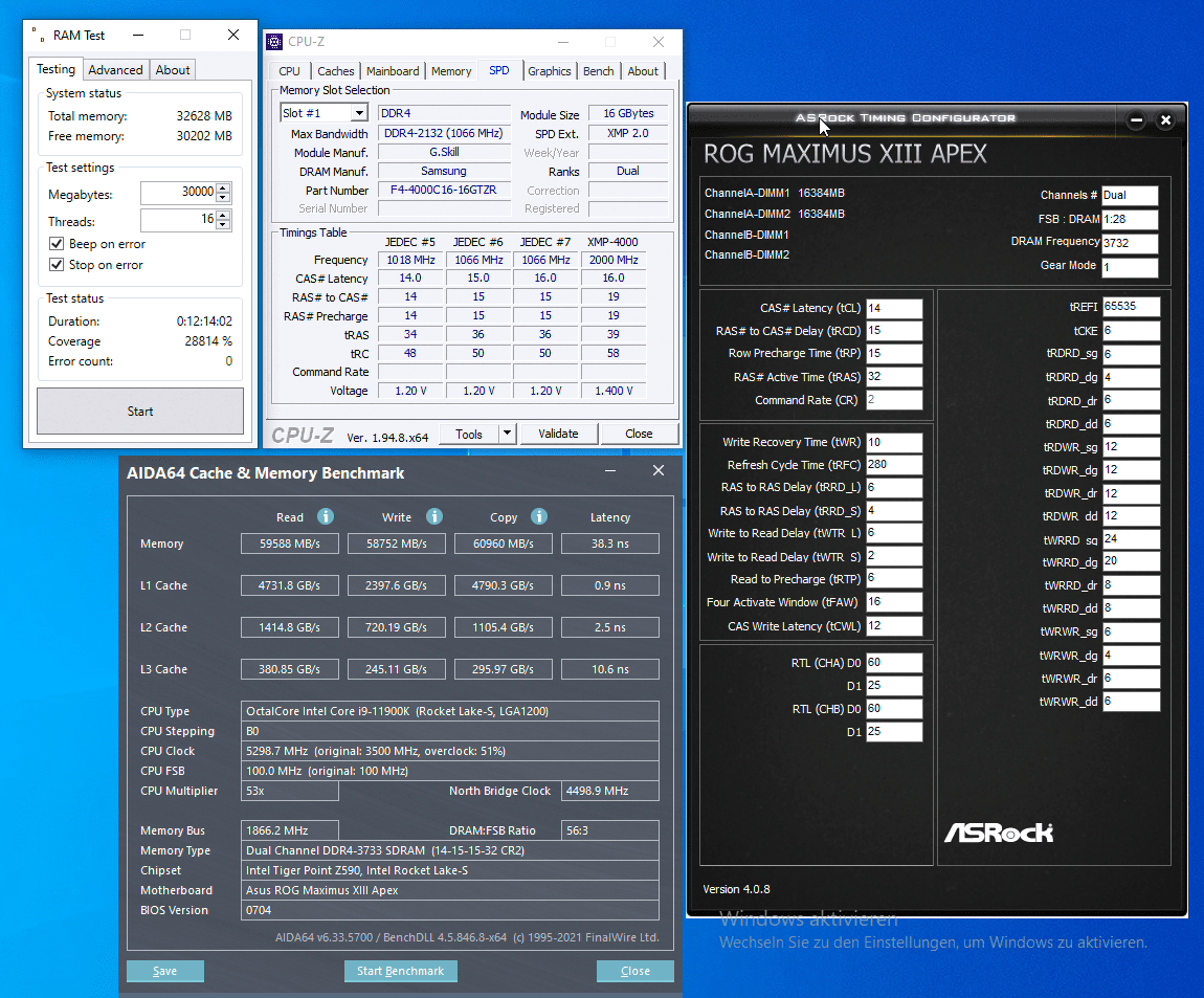

Hier mal mein bisher bestes Ergebnis was auch stabil ist bis jetzt - wird erstmal im Profil gespeichert und dann versuche ich nochmal an die 4000 anzuklopfen,
Für 3866 finde ich kann sich das schon sehen lassen, oder was meint Ihr ?
Danke nochmal für die zahlreichen Tipps, vor allem Danke an @even.de der das ganze hier ins Rollen brachte,
@Infin1tum, dein Setting greife ich morgen nochmal auf
@stiffmeister53 vor allem dir recht vielen Dank

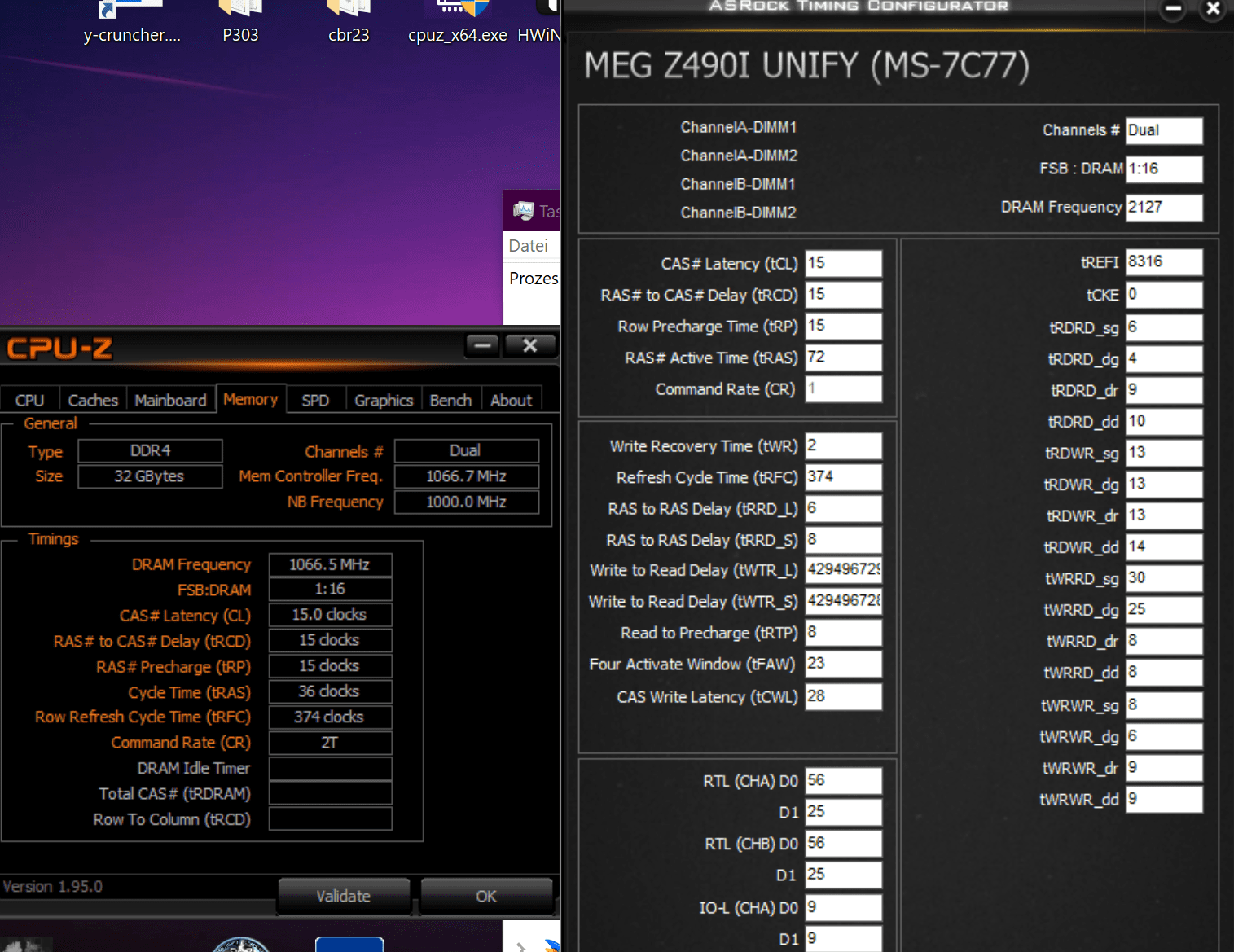

Hey ;-)
Woher bitte kommt auf einmal dieser sehr hohe Wert bei tWTR_S? Kann auch keine Abhilfe schaffen indem ich diesen Wert im bios manuell einstelle, sofern ich gar keinen tWTR_S habe, sondern nur tWTR und tWTR_L. Beide gefixt auf den ausgegrauten Wert kommt dennoch dieser hohe hier heraus....was heisst das bitte? Seit Stunden macht die Performance des systems schlapp. Kein Ram OC über 3466 möglich gewesen und im Moment auch nix mehr über 2666. damn :ROFLMAO:

Hey ;-)
CMOS reset? 🤷‍♂️
Hey ;-)
das hatte ich auch als mein RAM Probleme machte und ich diesen letztendlich ausgetauscht habe.

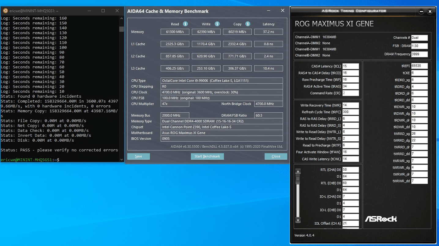

Denke das kann man so lassen. Sicherlich könnte man hier und da noch minimal was optimieren, aber ich mach mich dann mal an 3866 und Gear 2 :)
Spannungen bei VCore/Dimm/IO(OC)/SA 1,5/1,5/1,35/1,55V
MCH Fullcheck + roundtrip enable
fast boot disable
okay, dann schade um die mühselig eingefummelte Lüpfterkurve....ich versuche den CMOS reset ;-(
Tadaa, jetzt sehen beide so aus:
:shot:
Es liest nun aber auch jeder etwas anders aus:
:hmm:
Schaut doch schonmal ganz ok aus. TWRPRE noch einstellen und versuchen tRFC zu drücken. Weiß nicht wo MFR so ca. liegen sollten/können. Alternativ versuch mal mit diesen Einstellungen 3600 zu booten.
Läuft mit den Settings bisher unauffällig (AIDA, Prime95, HCI). Auf 3200 runter bin ich ziemlich sicher, dass es auch rockstable ist. So wird das auch erstmal bleiben für den Office-Rechner, deutlich vor dem XMP liegt das Setting ohnehin. Dank dir nochmal für die Anhaltspunkte. Läuft bei Rocket Lake ja doch ein wenig anders, als mit meinem Zen 2.
fast boot disable
