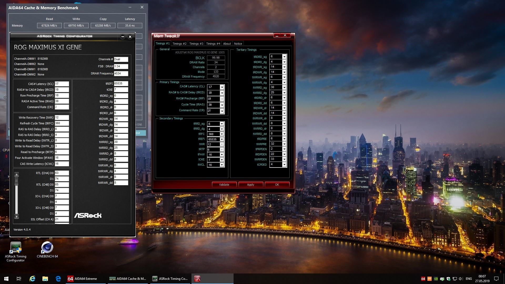

@snakeeyes
Bestimmt durch Temperatur, aber das sieht richtig gut aus, Top das nenn ich mal Durchsatz.Latenz liegst du wahrscheinlich noch nen Hauch niedriger als beim Durchlauf.
Da hast du gut was rausgeholt, über 63k bei 2Modulen ist schon beachtlich.
@snakeeyes
Da hast du gut was rausgeholt.
Mit deiner Hílfe! Ich muss aber auch sagen die Werte wurden mit dem Diagnosesystemstart gemacht, so wie du es sagtest, mach schon ein wenig aus, aber die 62500 im copy habe ich nun auch fast durchweg. Werde mal gleich nen Forza durch drücken um zu sehen ob es sich dort auch wiederspiegelt.
Ich bin gespannt. Mal sehen ob er auch mit 4600 und den subs bootet, aber ich denke nicht. Muss normal immer meine Subs auf Auto haben wenn ich die mhz änder, ka ob das normal ist.
Habe aber auch gerade noch mal auf 17 19 19 38 entschärft. Mal sehen ob es dann mit den Temps besser klappt.

Also CL17-19 läuft bei mir bis 50Grad, CL17-18 ca. bis 45Grad. Ich hab da dann lieber bis 50Grad genommen, aber mit Lüfter drüber wäre das aber kein Problem. Ok bei 35Grad im Sommer werde ich wohl eher am Strand sein aber trotzdem.
Also bei normal Start schaffe ich auch bis 64,3k kann aber auch genauso mal 63,5k werden, grade wenn der Rechner frisch gestartet ist.Im Diagnose können es auch mal über 64,5k werden im Mittel 64,3k.
Aber wie gesagt zum vergleichen macht sich das halt gut.
Bin auf deine Forza Werte gespannt, du warst ja schon verdammt gut.

habe mein 4533 CL17 Ram Setting noch ein bissl optimiert ;)
Hab auch noch bißchen geschraubt, komm aber nicht weiter:
Meine IOLs sehen komisch aus und tWRRDs bringen was, aber tiefer komme ich leider nicht. Zumal der tWRRD_dg irgendwie mit dem tWTR_S zusammenhängt und der ist schon bei 2.

Formel für tWRRD_sg und tWRRD_dg
tWRRD_sg ist immer = "tCWL" (CAS Write Latency) + 6 + tWTR_L
tWRRD_dg ist immer = "tCWL" (CAS Write Latency) + 6 + tWTR_S
Beispiel:
wollen wir zbsp. "tWTR_L" auf "8" und "tWTR_S" auf "3" haben,
unsere "tCWL" also (CAS Write Latency) ist sagen wir mal "14" (als Beispiel genommen)
dann müssen wir für "tWRRD_sg" "28" und für "tWRRD_dg" "23" einstellen, fertig.
Wegen RTL´s:
"Round Trip Latency" auf "Enabled" stellen
wer B-Die mit A2 (GTZR Modulen als Beispiel) besitzt zusätzlich noch "Trace Centering" auf [Enabled] stellen - hilft richtig gut!
dann einfach "DRAM RTL INIT value" mit möglichst niedrigen Wert einstellen den du bei deinem RTL haben willst, alle andere Felder beim RTLs auf Auto lassen, speichern neustarten.
bootet?, wenn JA - noch mal mit dem "DRAM RTL INIT value" Wert um 1 runter, speichern und neustarten und so weiter machen bis nicht mehr bootet.
wenn nicht mehr bootet - dann letzte funktionierende "DRAM RTL INIT value" Wert wieder nehmen/einstellen, speichern und neustarten.
Wenn alle andere Timings richtig sind bzw. passen, dann hast du normale weise ein RTL Kombo etwa:
XX-XX-7-7
oder sogar XX-XX-6-6
wenn deine RTL Kombo etwa so aussieht:
XX-XX-7-6
oder auch XX-XX-6-7
dann setz die Zahlen X und X um 1 höher, speichern und Neustart, fertig.
Beispiel:
ich habe meine RTL Kombo so bekommen: 63-64-7-6
dann stelle ich per Hand 63-65-7-7 ein, speichern und Neustart und es läuft.
Es ist immer besser wenn die beide IO-L`s gleich sind
Die RTL`s selber, dürfen um 1 bis 2 unterscheiden,
Ideal Fall natürlich wenn RTL´s und IO-L`s gleich sind., etwa 62-62-6-6 (als Beispiel genommen).
