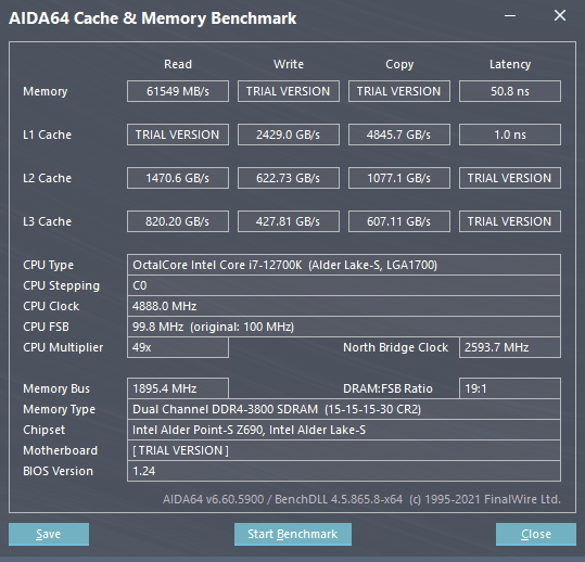

habt ihr schonmal b-dies gesehen, die bei solcher vergleichsweise hoher tRCD/tRP hardwallen? An tRC scheint es nicht zu liegen, mit höherer tRAS geht auch nich weniger und mit höherem tRTP auch nicht.
Was für Werte kommen da bei Aida raus?
Wäre jetzt bei meinem RAM auch spekulativ, ob genau diese Werte 14-14-14-34 auch zu hart bei meiner nicht funktionierenden 3800-Einstellung sind.
Wiederbelebungsversuch des toten Pferds:
+ TREFIX9 255 -> 122
14-14-14-34 auf 15-15-15-35 geändert, SA 1,05V, VDDQ_TX 1,25V, Speicher 1,475V. 16 Runden Test 8 von Memtest 86 liefen ohne Fehler. Ein Lichtblick, das tote Pferd zu wiederbeleben. Kommt demnächst noch die Behandlung mit HCI Memtest. AIDA verbessert sich von 55.xxxMB/S Lesen auf 58.8xxMB/S Lesen, während die Latenz weiterhin bei 54ns ist. Warum wird die nicht besser? So dermaßen mit den Haupttimings eingerissen?
14-14-14-34 lassen und dafür Spannung noch weiter hochballern, in Form von VDDQ_TX 1,35V bringt es auch nicht.
Weil du die ganze Zeit deine Timings unberührt lässt!! tREFIX9 hab ich noch nie angepackt. Hab auch keine Ahnung was der wirklich macht. Du solltest wirklich noch mal den Guide lesen und dann anfangen bei zB deinem 3800c15 die Subtimings einzustellen. Die sind immer noch krumm. Dann wirst du auch eine Verbesserung bei der Latenz sehen.
TREFIX9 wurde durch das XMP ja auch 122 generiert, daher habe ich das mit übernommen. Eingestellt sind sonst ja die Zweittimings und TRFC und TREFI aus Startbeitrag. Die linke Spalte, außer RTL, sollte doch so passen.
Rechts ist kein einziges timing angepasst, das kostet extrem Durchsatz und ns.
Rechts ist nur TREFI angepasst, Rest ist der durch XMP etc. generierte Scheiß.

Wahrscheinlich habe ich jetzt Scheiße bei den Dritttimings mit eingetragen. Es bootet aber und haut 58.xxxMB/S Lesen und immer noch 54ns raus.

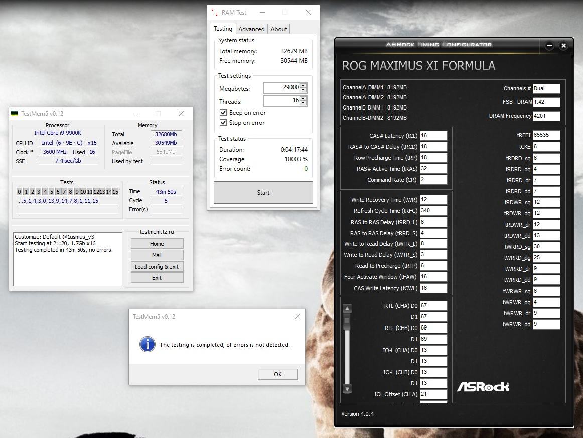

Hi,
hier mal im Vergleich was bei mir mit ähnlichen Timings rauskommt. Ist bestimmt nicht optimal, mir reichts aber ;-)
Die RTL´s machen mir ein bischen sorge wegen +4 Unterschied aber Y-Cruncher+TM5+karhu laufen ohne Fehler
SA 1,25; VDDQ 1,4; RAM 1,42; E-cores sind aus

Was für Speicher war das nochmal? Bei dir SA und VDDQ weniger funktioniert nicht?
Mit E-Kernen an wird deine Einstellung auch so 53-54ns haben.
G.Skill neo b-die. Habe ich nicht getestet (genug Zeit mit dem Gigabyte Board verschwendet)
Mache mal SA auf 1,05V-1,15V und VDDQ_TX auf 1,25-1,3V und teste. Mit deinen Timings bist du ja nun fertig.

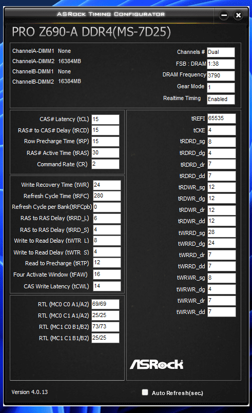

Bei meinem Setting TWRRD_SG und DG noch verrringert, TWTR_S und L sind weiterhin je 20 geringer, weil selibige im Bios auf Auto. Zudem habe ich die Speicherspannung von 1,475V auf 1,45V herabgesetzt. SA weiterhin 1,05V und VDDQ_TX 1,25V. Test 8 von Memtest 86 funktioniert. Spiele funktionieren. Da muss ich noch HCI-Memtest 20x mal anschmeißen.

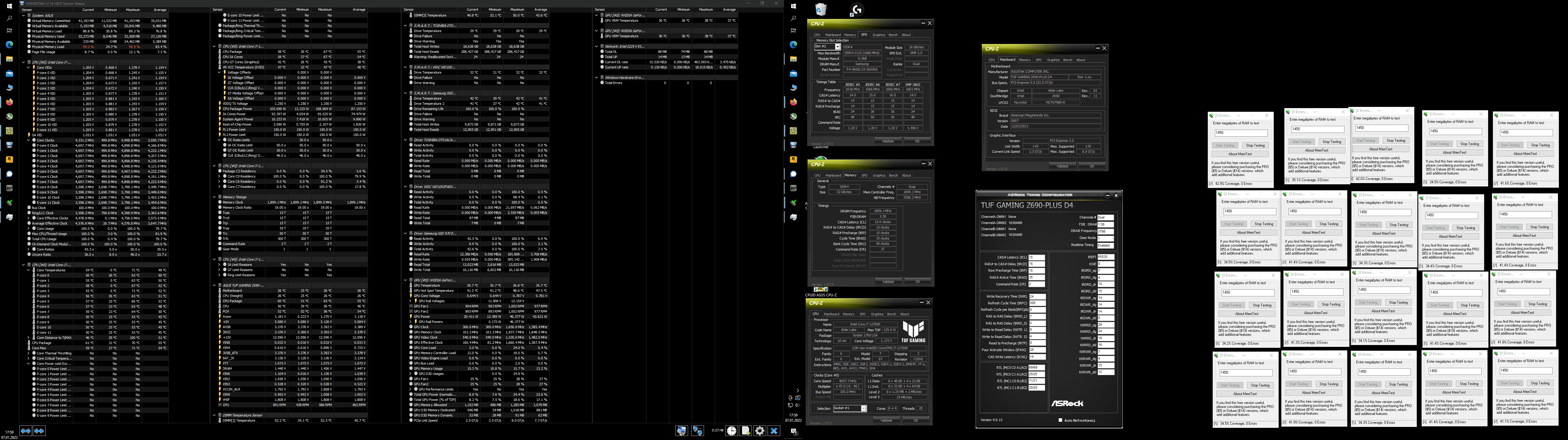

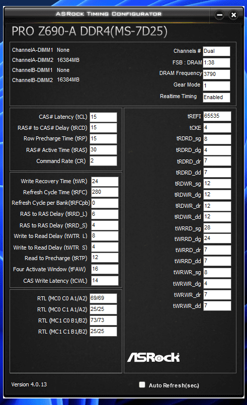

Takt, Primär, Sekundär und Tertiär eingestellt. RTL & IO-L fehlen noch.
Habe aber trotzdem 1x einen BSOD mit MEMORY_MANAGEMENT bekommen... hat jemand vielleicht einen Tipp warum bzw. woran es liegen könnte?

Muss ich mir Sorgen machen? Bin eben in den Browser gegangen und bin durch die Tabs gegangen. Dann haben die Monitore kurz das Signal verloren und wieder welches bekommen. Auf dem ersten Monitor war alles weg, auch die Symbole auf dem Desktop samit Startleiste. Nur auf dem Zweitmonitor war die Startleiste samt Hintergrund. Auch eigenmächtiges Aus- und Anschalten der Monitore schufen keine Abhilfe. Man konnte auf beiden Monitoren die Maus bewegen, aber nichts klicken. Genauso passierte nichts bei der Tastenkombi für den Tastmanager. 2 Minuten später kam dann doch die Seite, wo man ihn öffnen konnte und auch der Rest war verfügbar. War das jetzt ein "normales Verhalten" wegen 99.9% Speicherauslastung bei Max. oder muss ich mir nun Sorgen machen, dass die Einstellungen jetzt zu hart sind? HCI Memtest hat es aber überlebt. Jetzt sind die Dinger alle bei 51 bis 62%.
51-62%?
Lass mal bis 1000% und mehr laufen, 50% ist ja ein Witz.
Kommst du durch usmus v3 oder Anta777@extreme durch?
Vermute dein overclock ist nicht stable

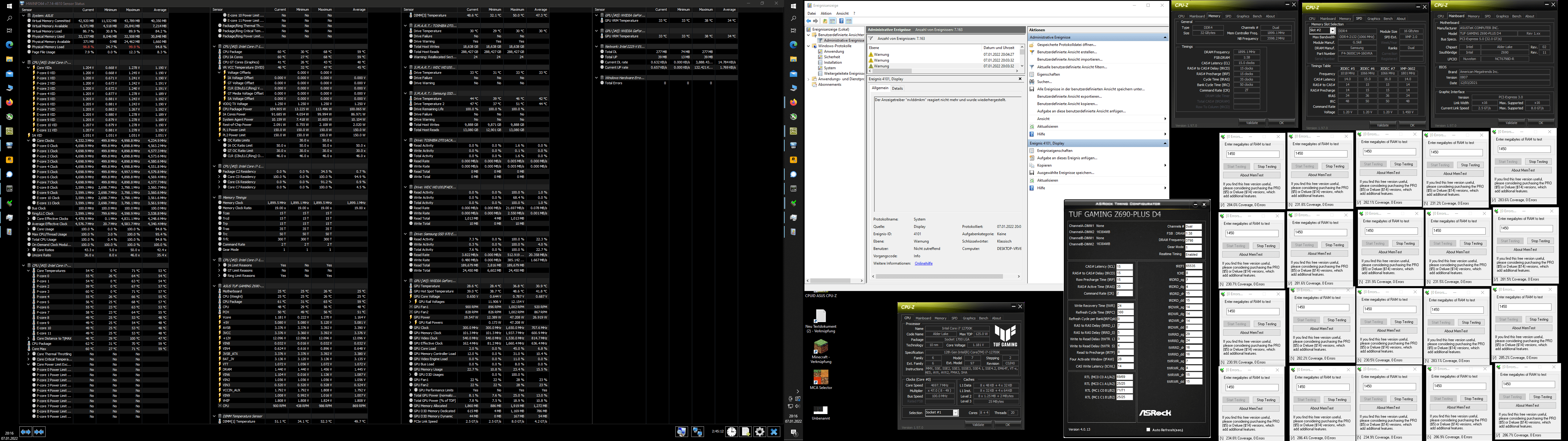

Mir ist klar, dass 50% zu wenig ist. Ich meinte jetzt wegen des anderen Verhaltens, was ich geschildert habe. Da habe ich schnell ein Bild von gemacht. Usmus und Anta habe ich nicht getestet. HCI läuft momentan weiterhin ohne Error und fast alle sind über 100% hinweg.
Edit: Ließ sich mit der Öffnung von Game-Launchern reproduzieren, kurz wieder der Aussetzer, allerdings diesmal nur ca. 5 Sekunden und die Anzeige auf 99,9%. Vielleicht auch nur zuviel Krinte im RAM und die 20 Dinger von Memtest nächstes mal auf 1400MB stellen oder weniger Krinte offen haben. 🤔
Eigentlich macht man nix am Rechner, wenn memtests laufen 😅
Der Grafiktreiber ist da immer abgeschmiert, habe ich gerade gesehen.
Grafiktreiber abgeschmiert und auch irgendwas von Amoury Crate, aber Memtest nach 3 Stunden ohne Fehler. Werde ich jetzt schließen. Reicht für heute.

Muss nochmal testen, aber 4200 oder 4100 will er weder alles auf Auto bei den timings, noch bei 20 20 20 50 booten. Dabei vccio und vccsa testweise auf 1,3V und Vdimm auf 1,45. Also entweder macht hier der RAM oder der IMC zu. Da der RAM aber 16 17 17 4000 läuft bei 1,44V, denke ich eher das hier der IMC limitiert.

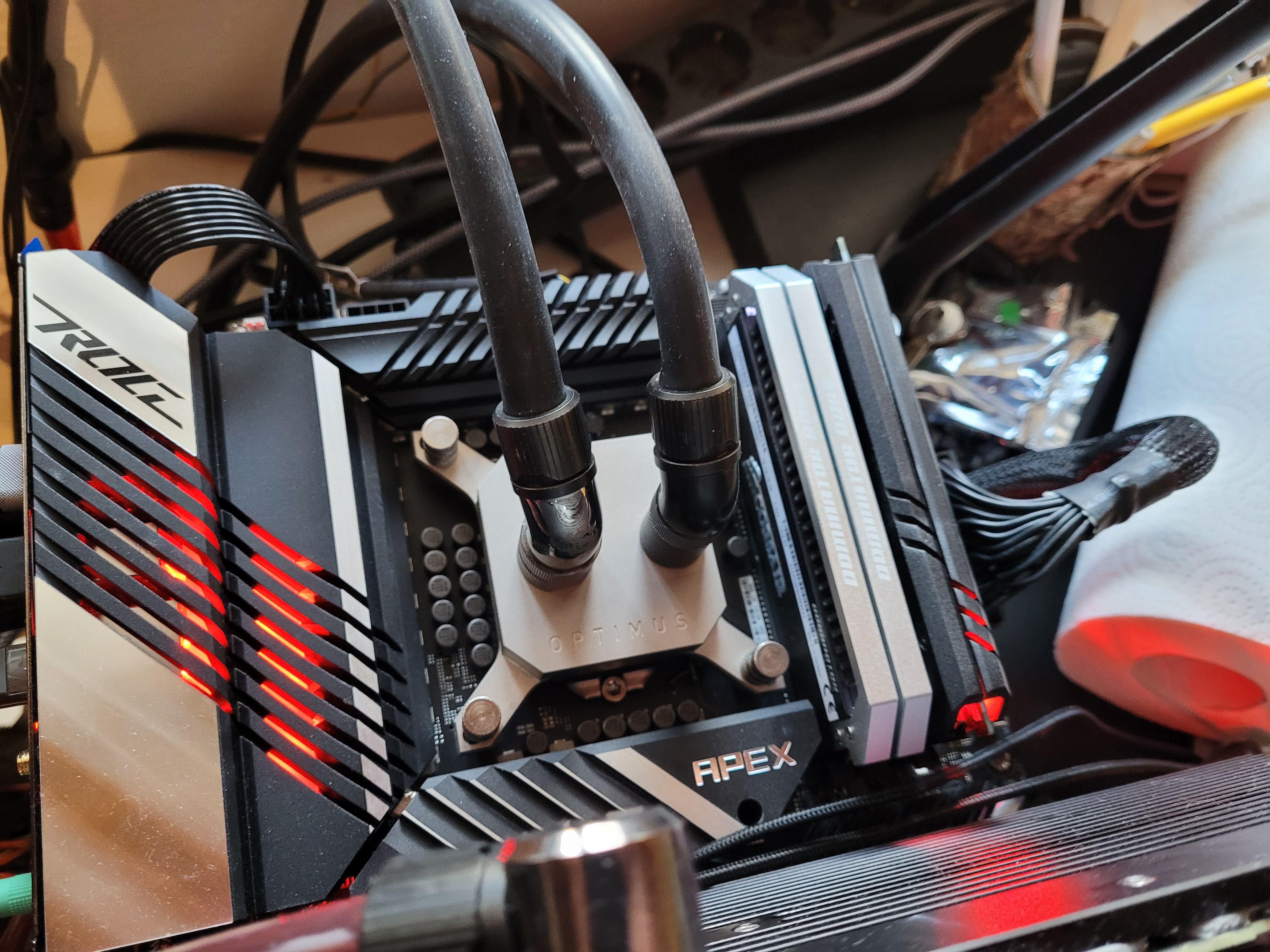

Als Board wird dafür mittlerweile ein Asus Maximus Xi Apex verwendet das ich von einem Kumpel bekommen habe der auf Z690 umgestiegen ist.

Der Grafiktreiber lässt sich mit 3800 töten, aber auch mit dem 3600-Setting, wo allerdings die Dritt-Timings noch nicht verändert sind. Mit 3600-Vanilla-XMP kriegt man den Treiber während des RAM-Tests nicht zum Absturz provoziert. Naja, kann ja vielleicht egal sein, da der RAM-Test ja zumindest seine 3 Stunden läuft und ich ihn dann beende. Im normalen Gebrauch funktioniert ja alles.
Vielleicht es auch besser, den RAM auf 3700/3733 mit 14-14-14-34 zu machen, statt 3800 mit 15-15-15-35. Vorausgesetzt, das funktioniert.
tWR mal runter setzen ?
