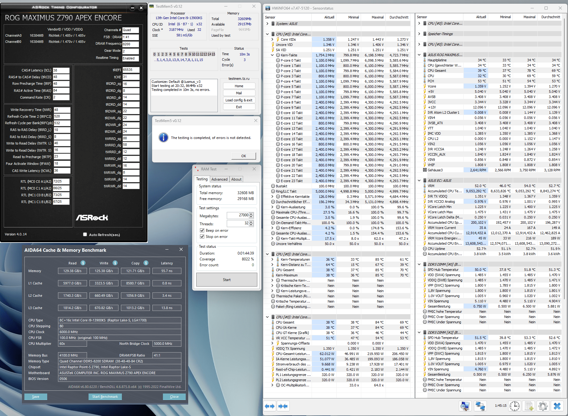

mein aktueller Stand (nichts weltbewegendes)
Asus Apex Encore BIOS 0506
13900KS MC SP 85
Teamgroup 7600CL36
Stabil läuft:
8200 38-48-48-84
VDD VDDQ 1,47v
TX 1.35v
SA 1,25v
MC 1,385v
Ansonsten habe ich viel ausprobiert, allerrdings ohne großartige Erfolge
tREFI geht bis 110000, scheint aber nicht viel zu bringen
primary timings kann ich nur tRAS auf 48 senken, Effekt...kaum spürbar?
tRFC2 und tRFCpb laufen mit Auto, senken führt direkt zu Fehlern
Wo könnte man sonst noch ansetzen?
Ansonsten warte ich ebenfalls (wie einige hier) auf die Dominator Titanium

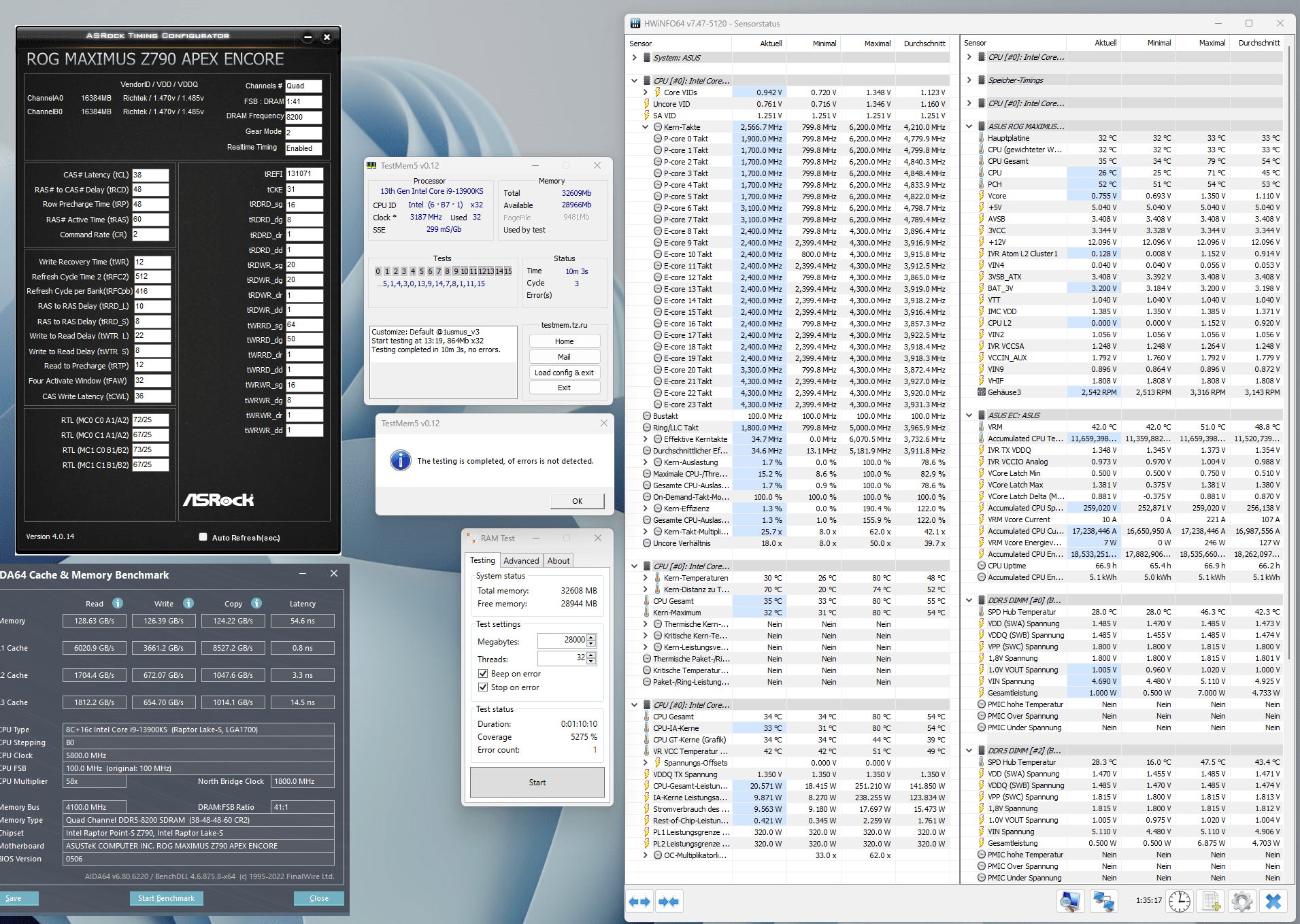

Update. Habe mal weiter optimiert. Danke nochmals an @robonz und @xST4R für die Vorschläge zur Optimierung. Bisher scheint hauptsächlich tREFI zu zicken. Mit 65535 läuft Karhu durch. Mit >100000 habe ich bereits in TestMem Fehler gehabt. Nach dem Umbau auf den Corsair RAM lüfter sind die Temps 4-5 Grad niedriger. tREFI 131071 nochmals probiert. TestMem läuft durch, Karhu nun bei 5275% Fehler :mad:
stell nicht auf 1 sondern auf 4 -> und bei den main timings geht auch noch was und gern dafür sind wir hier
Wie würdest du bei den Main Timings weiter vorgehen? Hatte die Tage schon mehrfach versucht auf cl 36 zu kommen. Hierfür müsste ich aber wahrscheinlich die Spannungen erhöhen, oder? Bis 1,5v war ich bei vdd/vddq schon. Was gibt es sonst noch zu beachten?
genau
spannung vdd/vdqq anpassen und mal schauen ob du die cl36 zum laufen bekommst 48-48-48-60 sind auch noch ziemlich hoch zu beachten gibts -> geh nicht über 1.6v (mit aktiven luft-kühler)
