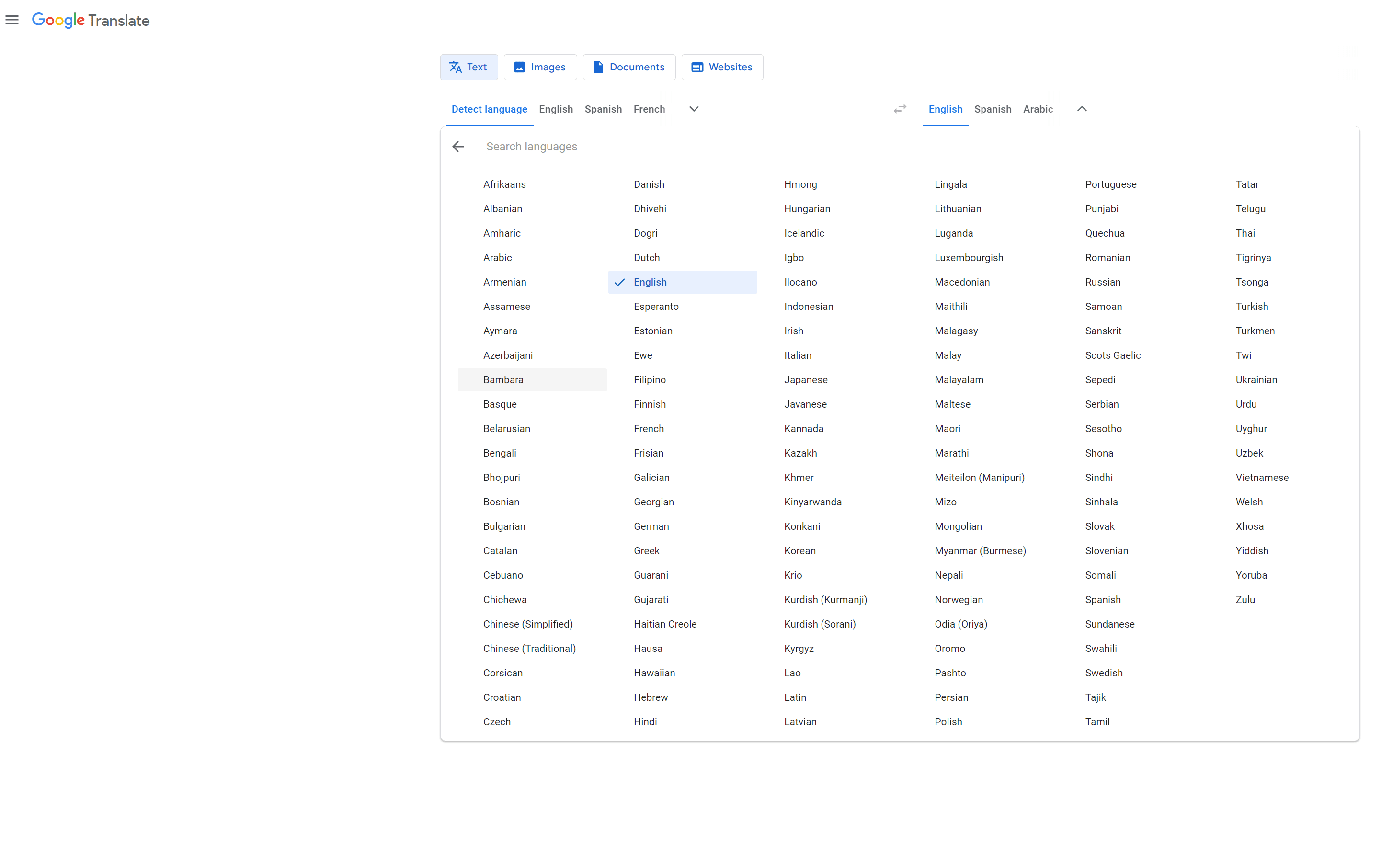

Ist ein zweischneidiges Schwert... fachliche Expertise ist natürlich Gold wert und am Ende ist ein Forum Freizeit und niemand hier muss posten oder wird dafür bezahlt.
Aber ja... etwas strukturierter und kürzer würde ich auch besser nachvollziehen können. Or native language... but others might have their issues with english ;)
It's a double-edged sword... professional expertise is of course worth its weight in gold and in the end a forum is free time and nobody here has to post or gets paid for it.
But yes... I would be able to understand something more structured and shorter. Or native language... but others might have their issues with english;)
I'm on forums around the world and use Google Chrome with the Google Translate app. Setting up your language is very easy. Then simply right-click on the translate icon to translate the entire page:)

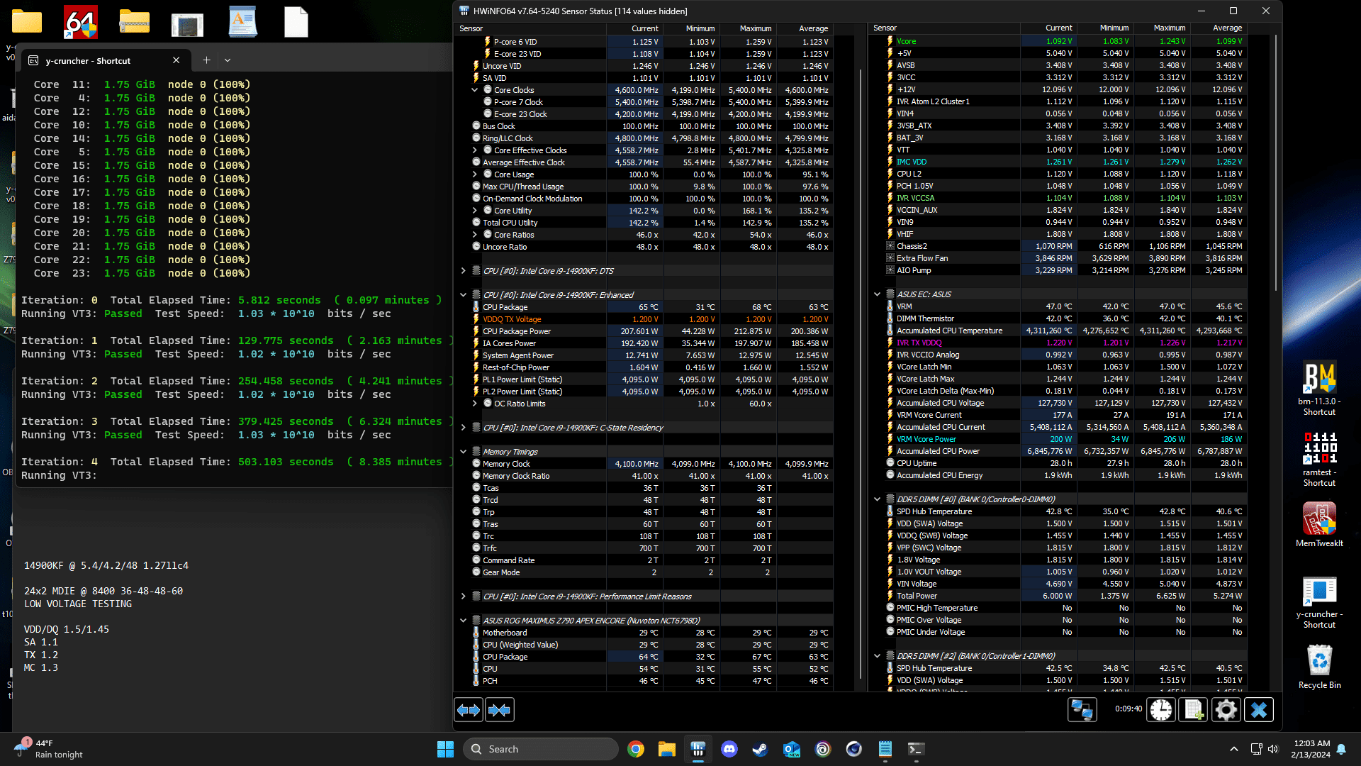

OK, nach Auswahl von Microcode 104 geht auch Undervolting 😁
Also 8000@Cl38 habe ich zum Laufen gebracht. Kit ist folgendes:

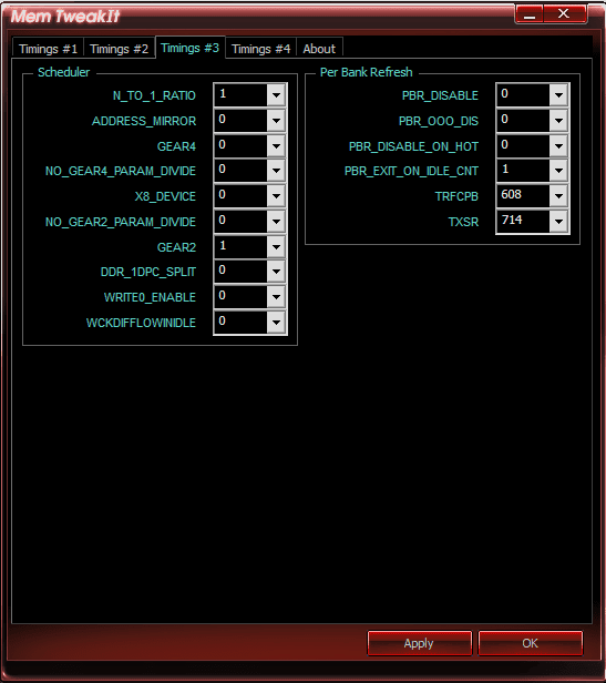

Du brauchst kein Delay auf tRDRD oder tWRWR einzufügen.
Solange du nicht RRDS über 8 stellst, muss auch Read to Read (2* CCDS, CCDS = RRDS) ~ nicht höher :)
Memory rennt auf 8nCK , doppeltem und dreifachen.
Bei 10nCK würde es im besten Fall abwarten, im schlimnsten Fall ein Cycle aussetzen.
Im aller schlimmsten Fall laufen andere gleichzeitig aktive Timings ab, und es gibt errors
tWRWR entweder doppelt oder gleich auf zu RDRD
Beide _DG (different bankgroup, short instant jump) wären auf den CCDS (der strobe) minimum. In dem Fall Wert 8.
Somit sind _SG (same group, roundtrip) auf tBurstLength . Der Strobe delay für eine komplette Aktion. Wert 16
Aber timings sind nicht soo wichtig,
solange du nichts abstraktes oder fehlerhaftes machst.
Well done !
Minimum REFI wäre 8192 (-1 da Bios Wert. Ziffer 0 ist auch ein Wert, decimal to binary translation)
REFI schritte wären somit
usw.
Bei 65536 wären das dann 65535 als Bios Wert.
Dafür hat der Controller ein Binary mapping.
Nicht jeder zufällig Wert, ist ein korrekter Wert.

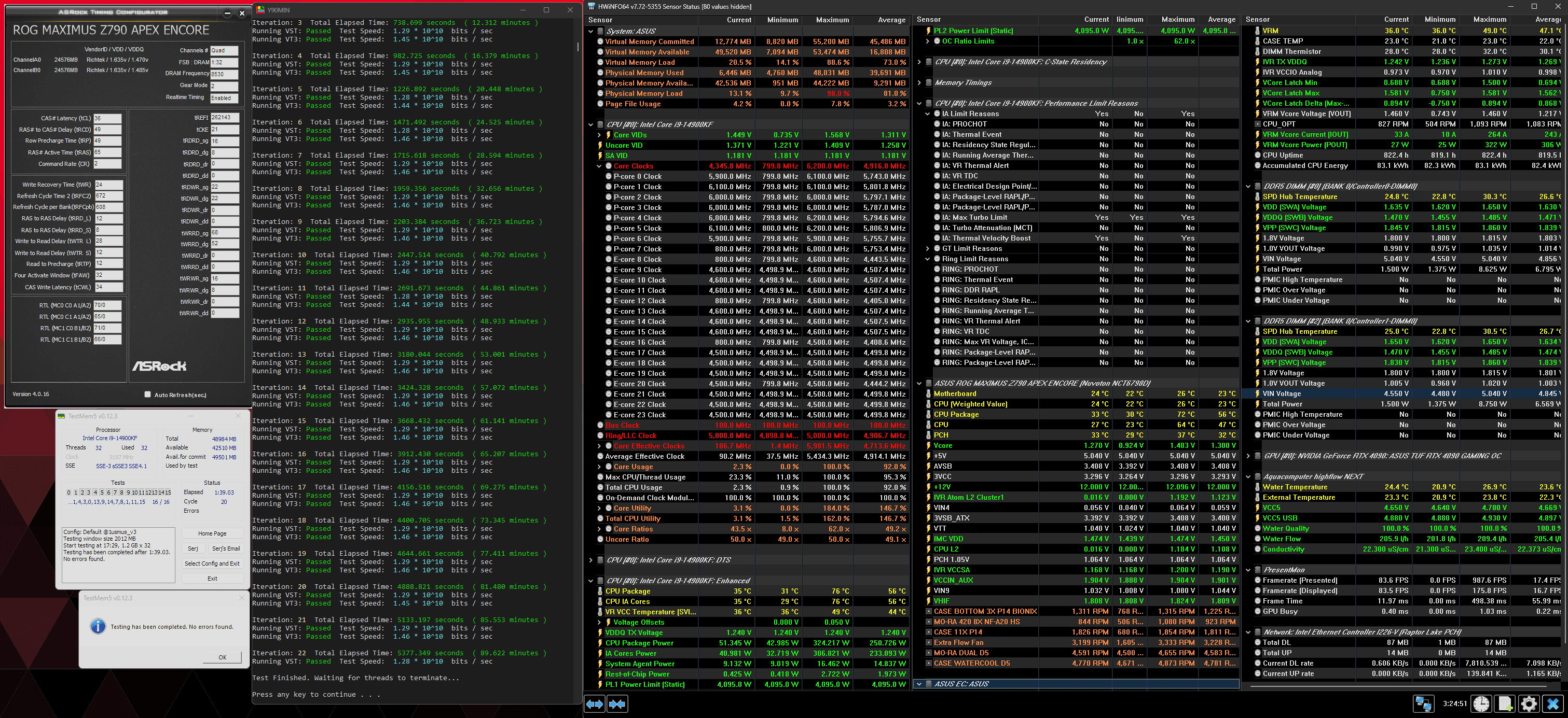

Hey man. So I've tested individual channels on my encore+14900KF. It has MC 89 so I was super excited it would do 8400 but chB does 8400 no problem and chA fails no matter what I try. I've only touched CPU SA/tx/mc and ram.voltages. mrc FB on + MCH check on. Nothing else touched. Is there any suggestion you have that I could try to get chA to not inta fail VT3 @ 8400? I'm posting my current OC below it's 5.4/4.2/48 1.27 llc4 and 1.1SA 1.2TX 1.3MC 8200 36-48. Rn I have both mdie and Adie at hand.

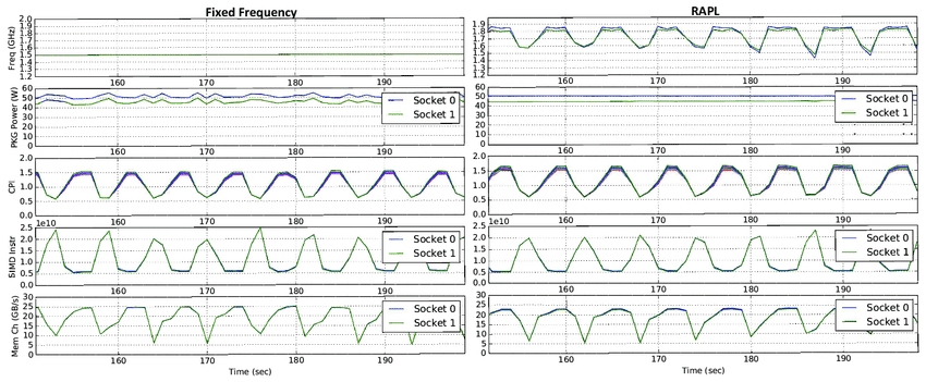

With constant voltage, outside of breaking DFVS (dynamic VFS) or how they call it now (i forgot actually)
Old picture [Source: Private researcher ~ Andrea Bartolini; Daniele Cesarini; Luca Benini]
~ higher potential freq, nearly equal to bit better CyclePerInstruction, lower required SIMD Instructions for target work, near equal mem access bandwidth, less potential jitter and predictable powerdraw
You are breaking for CPU which strap to align to which clock (because curve is broken due to VID requests doing nothing)
So you also break throttling behavior due to XYZ clock being fixed ~ outside of causing instability (clock can not be dynamic when you ignore its dynamic requests)
Clock not being loadaware on high (A)
And when thats done, you harm cpu as it can not dynamically throttle or dynamically shift voltage to preserve stability or mitigate noise
= stop running fixed clock or fixed voltage~
It is approach of 2015 ~ Skylake era. 9 years ago.
Intel knew about this in ~2014 already.

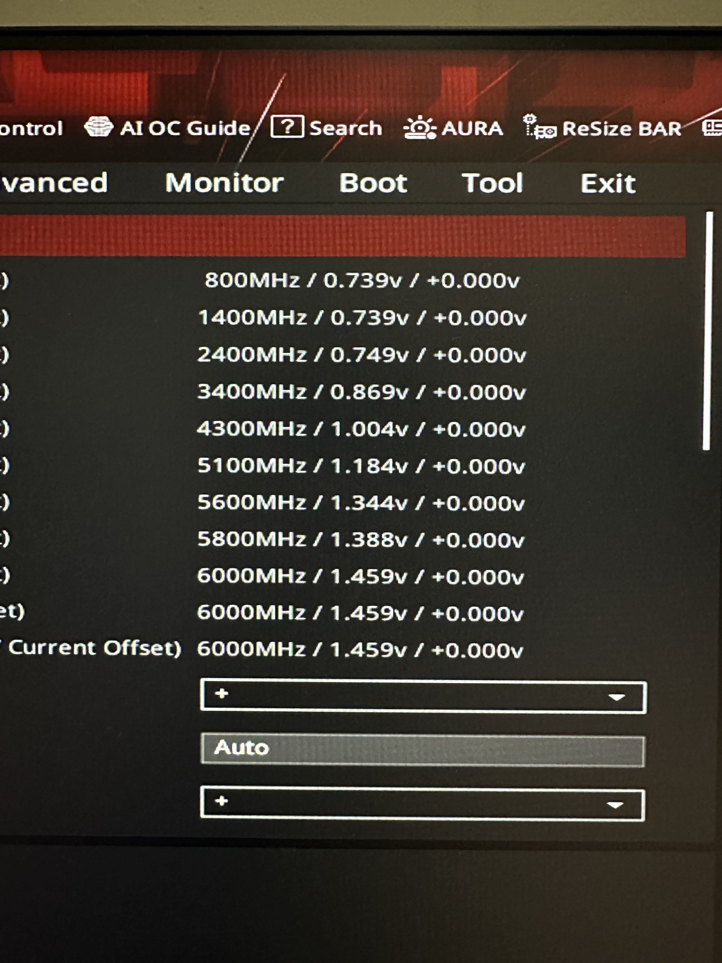

Attached VF to this reply. And yes it's 1.27llc4 with cstates on + manual vcore and LLC. Iccmax is default possibly 511A. Bios 0081, dimms are cooled with a fan hit as high as 50+ in karhu.ring is set to 48/48 min max with down bin auto. MCH full check? It boots in seconds, extremely fast. Even 8800 boots extremely fast on all auto voltages except dram. It's very slow with MRC off, takes like 15 seconds or so, but with MRC it trains in 10 seconds or so and once done next boot is extremely quick.

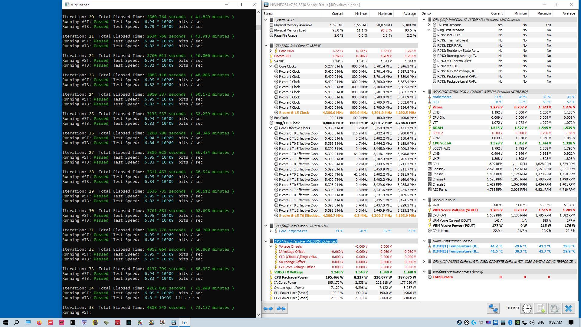

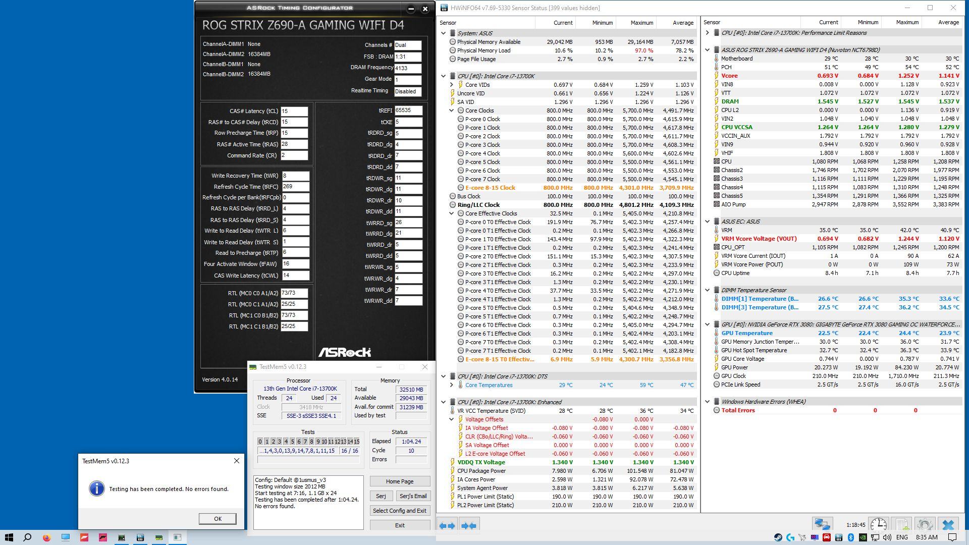

OFF---> für Spaß
Ich habe entlich Zeit hatte zu meinem 13700k/z690 D4 einbauen. Es war gut bischen D5 Pause machen. :)
Nach einem Stunden ein Screen noch gemacht, leider in 82 Mins VST Error. Egal, es ist Spaß. Bits/sec ich weiss es nicht, ob es gut o. schlegt ist. Nie gesehen D4 I7 Ergebnis.
LG zeb
ON---> Sorry
Medium-High leaky sample.
8200 probably around 1.15 to 8400 around 1.18 SA
8200MT7s probably near 1.39-1.4v VDD2_CPU & 8400 near 1.44-1.46v.
Should be plenty before you reach first wall
