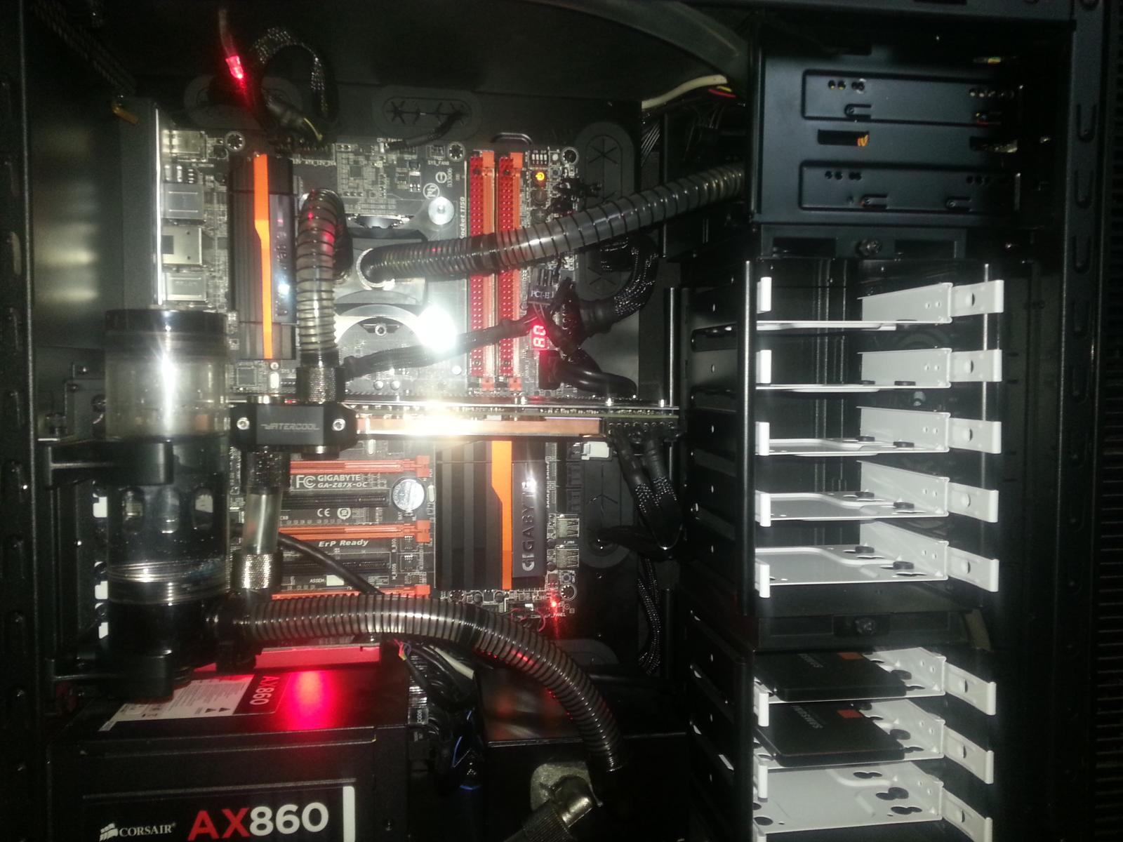

So alles eingebaut und Windows neu aufgesetzt und jetzt gehts ans testen. :banana:
