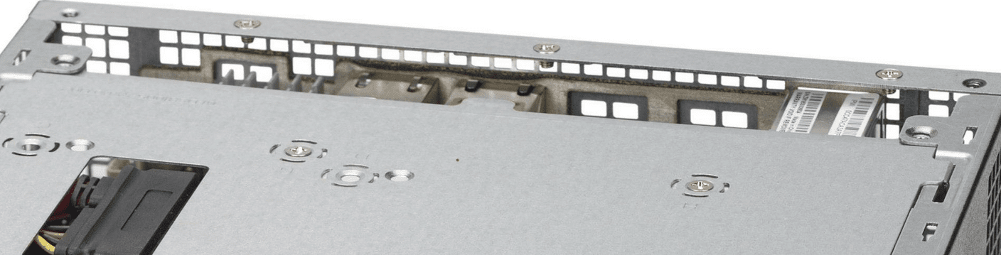

Leider finde ich keine Bilder des Gehäuses von der rechten Seite, aber diese Zeichnung auf Seite 14 des Handbcuhs und das sieht sehr nach Lüftungsschlitzen aus:
Es macht auch Sinn wenn links die Lüfter sind rechts rechts Lüftungsschlitze zu haben. Aber während der Suche habe auch auch diese Seite gefunden:

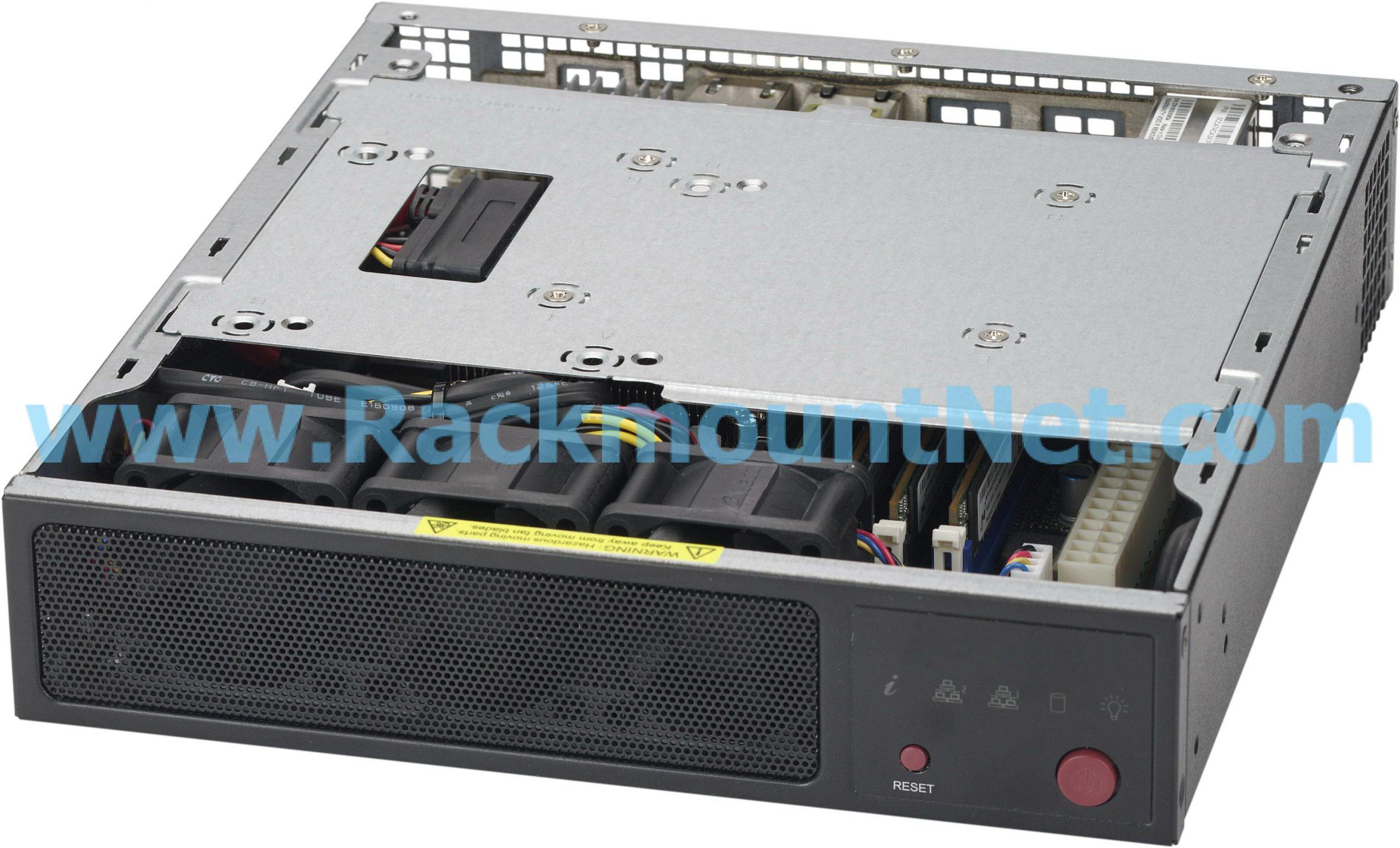

Dies ist das laut der Seite das SC101F, also nicht das SC101iF,
Das interessante hier sind die Lüfter, das sind die dicken Dicker an der Frontseite und mit solche Lüftern, einem passenden Mainboard bei dem nichts dem Luftstrom im Wegen ist und natürlich einem korrekt montierten Kühler dessen Kühlrippen der Luftstrom dann auch durchströmen kann, ist die Nutzung eines passiven CPU Kühlers auch für machbar. Man sieht auf Seite 16 des SC101F Handbuchs durch wie wenig Löcher die Luft hinten und seitlich hinten die Luft wieder rauskommt. Das die Lüfter einblasend montiert sind, weil man es in einem Rack immer so macht, sollten wir hier nicht diskutieren müssen. Klar machen solche Lüfter auch mehr Lärm und man möchte so ein Gehäuse nicht auf dem Schreibtisch haben, aber nur mal zu Vergleich was für Lüfter man für eine passive CPU Kühlung braucht und jeder der Servergehäuse kennt, sollte dies auch wissen und so dicke Lüfter kennen, die eben eine andere Hausnummer sind als die dünnen Dinger im SC101iF.

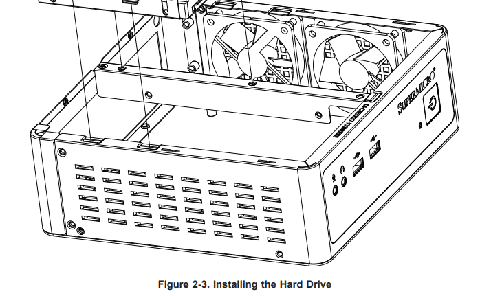

Bei deiner Zeichnung, ist es so, dass ein Lüfter saugt und einer bläst, das ist denke ich so gewollt, wenn ich einen Passiv kühler verwende, der sollte dann aber auch weit auseinanderstehende Lamellen haben, sonst wird da von dem kleinen 60mm Lüfter nichts ankommen,
Wenn er jetzt aber einen Kühler mit Lüfter verbaut, dann würde ich auf jeden Fall beide kleinen mickrigen 60mm Lüfter herausblasen lassen.
da kann ich auch einen Laptop zum vergleich heranziehen, der sich die Luft auch aus dem Gehäuse nimmt und nur herausbläst.
Bei allen Notebooks wo ich es gesehen habe, bläst der Lüfter aber die Luft durch den Kühler raus und damit ist der für den CPU Kühler ausblasend montiert und das die Luft vorher durch Gehäuse gezogen wird, dient dazu das die dort verbauten Komponenten eine kühlenden Luftstrom bekommen und vermindert das Risiko die warme Abluft wieder anzusaugen.
Nein, da wäre ja totaler Blödsinn, dann geht ja keine Luft durch den Passivkühler, sondern mehr oder weniger direkt vom einen zum anderen. Die Luft muss immer an einer Seite rein und an der anderen, idealerweise der gegenüberliegenden Seite raus.

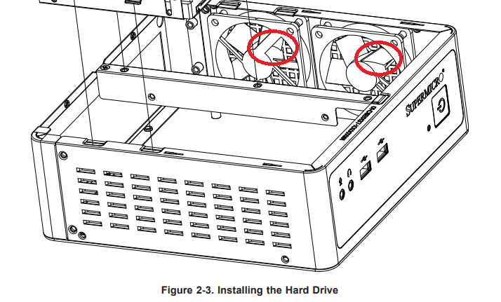

Ist aber auf dem Bild so zu erkennen.

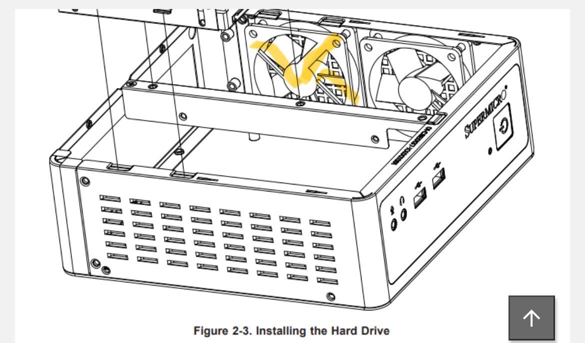

Nein, für mich sieht es im Gegenteil so aus als wären beide Lüfter gleichherum montiert. Ich habe hier mal vorgehoben warum ich das meine:
Die Befestigung des Motors der Lüfter erweckt zwar den Eindruck sie wären unterschiedlich montiert, aber wenn man sich ansieht die Rotorblätter aussehen, so erkennt man das sie in beiden Fällen gleichherum drehen dürften. Es wäre auch totaler Blödsinn zwei benachbarte Lüfter so zu verbauen das einer einblasend und der direkt daneben ausblasend arbeitet. Beim Ausblasen bekommen man noch einen recht linearen Luftstrom hin, also wie eine Röhre, aber beim Einblasen saugen sie eben viel Luft von der Seite an, eher so pilzförmig, sofern halt wie hier nichts im Wege steht. Damit würde der eine Lüfter dann immer eine Menge der Luft ansaugen die der andere gerade ausbläst. Aber das hat nun mit dem eigentlichen Thema nicht mehr viel zu tun und ich hoffe der TE meldet sich hier noch einmal, sonst ist es reicht sinnlos hier noch weiter zu diskutieren.
Beide Markierungen sind Lüfterblätter (links ist es teile von der Strebe verdeckt die den Motor hält) und sie zeigen das beide gleichrum sind, nämlich mit der Seite die im Uhrzeigersinn weiter ist, näher am Gehäuserand liegt als die andere Seite. Aber jetzt ist gut hier, ich glaube kaum das jemand so viel auf die Zeichnung geschaut hat wie wir hier und der Zeichner sich da nie die Mühe gemacht sie in allen Details perfekt zu machen. Das ist aber eben total irrelevant, den ob ein- oder ausblasend oder einer so und der andere so wird das Problem des TE nicht lösen.

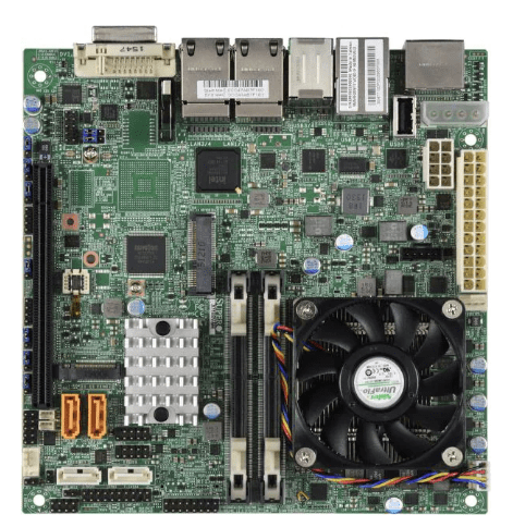

Das Gehäuse wurde als SuperServer 1019S-MP verkauft und da hat das X11SSV-M4 Mainboard mit dem XeonE3-1515M v5 mit 45/35W TDP drauf verkauft, welches einen CPU Kühler mit einem Lüfter darauf hat. Du wirst Dir wohl einen Kühler suchen müssen bei dem Du auch einen Lüfter montieren kannst, die beiden 60mm Lüfter an der Seite dürfte einfach nicht reichen, die sollen nur dafür sorgen das die warme Luft nicht immer im Gehäuse zirkuliert.

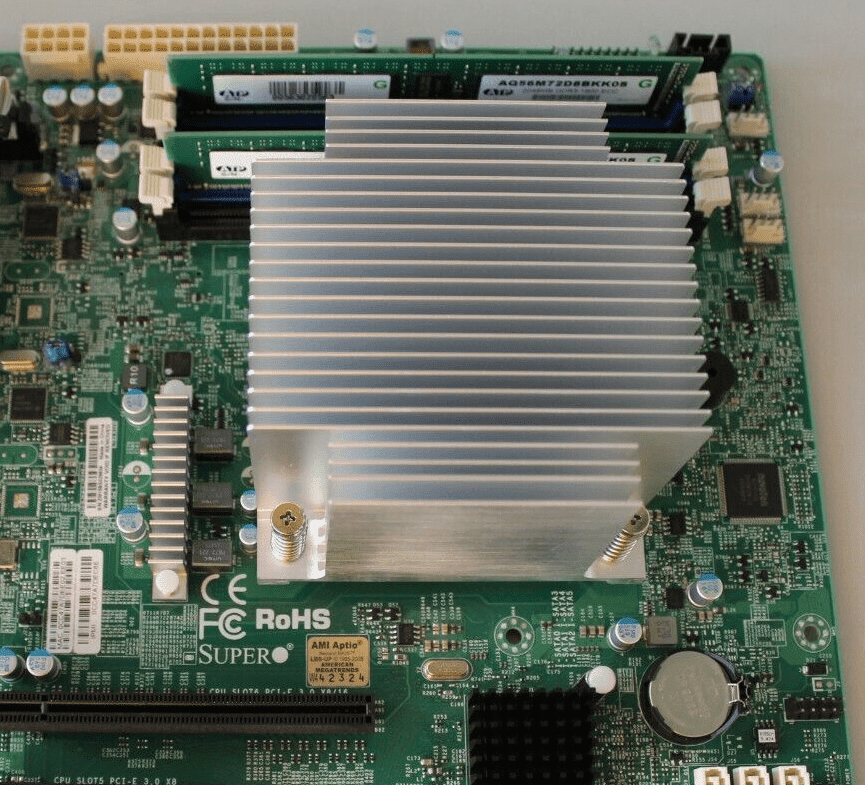

Der Noctua wurde ja dazu gebaut, dass ihn die Luft vertikal durchstroemt. Warum also nicht mal versuchen, dass Gehaeuse mit zwei Stueck Pappe vor und nach dem Kuehler, quasi entlang des Steges, in zwei Teile zu teilen, und die Luft durch ihn zu zwingen? Also einmal den unteren Teil vom Gehaeuse zum Kuehler hinabdichten, und einmal den oberen Teil?
Aber vielleicht/wahrscheinlich waer ein passiver Kuehlkoerper mit den Rillen in Richtung der Luftstroeming wirklich effektiver.

Dann bringst du selber eine Zeichnung mit einem blasenden Lüfter und einen der Saugt, aber selbst die Zeichnung ist auf einmal Falsch.
Mir ist es egal, ob da jetzt einer blasend und einer saugend montiert ist oder ob es sich der Zeichner einfach gemacht hat und hat einfach die Streben in der Zeichnung entfernt, sodas man erkennt, das der Lüfter herausbläst.
Generell macht es nach wie vor für mich keinen Sinn, die Lüfter hereinblasen zu lassen, selbst wenn da kleine Luftschlitze auf der Rückseite sind, wo die Luft entweichen soll, wird da nur ein Hauch durchkommen.

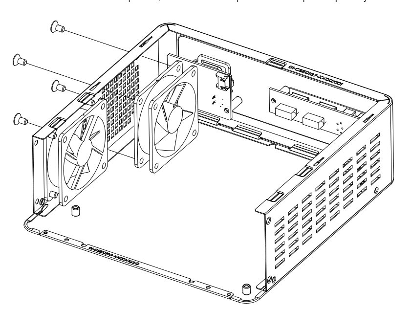

Holt, wenn du dir die Anleitung von dem Gehäuse weiter angeschaut hättest, dann hättest du gesehen, dass es auch eine Anleitung für den Lüftertausch gibt.
und hier ist auch glaube für dich zu erkennen, dass der Lüfter herausbläst.

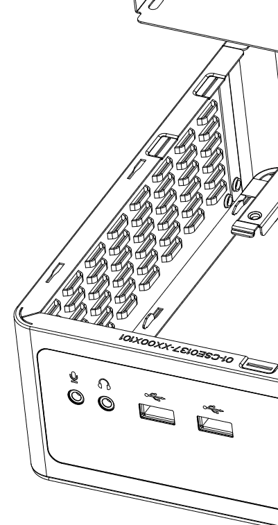

Wenn ich mir jetzt noch die Öffnungen anschaue, wo nach Holt Theorie die Luft entweichen soll, bei zwei blasenden kleinen 60mm Lüfter, sehe ich, das die Öffnungen laut Zeichnung nur gestanzt sind, sprich sie sind noch nicht einmal ganz offen.
Zum Luft ansaugen, werden sie aber eventuell ausreichend sein.
Wenn ich jetzt einen passiven Kühler habe, wo die Lamellen weit genug auseinander stehen, dann würde es Sinn machen, den einen Lüfter hereinblasen zu lassen, wie ich schon im Post 69 geschrieben hatte.
Bei einem Kühler mit Lüfter macht es überhaupt keinen Sinn, die Lüfter nach innen blasen zu lassen. Selbst nur einen Lüfter macht hier keinen Sinn, wenn ich z. B. den Noctua NH-L9 verbauen würde, würde der 92mm Lüfter den Luftstrom von den kleinen 60mm Lüftern einfach zurückdrücken, mehr würde da nicht passieren.
Man bedenke, das Gehäuse ist gerade mal 195x68x195mm also noch nicht mal so lang wie ein Zollstock.
Wie man von so einem Gehäuse einen vergleich, mit einem Rack stellen kann, wo 80mm Lüfter verbaut sind, die mit bis zu 13500 rpm drehen und das Gehäuse hinten fast komplett offen ist, ist mir ein rätsel.

Einer seiner besten Aussagen war, es ist egal was bei der Steckdose gemessen wird sondern sein IDLE von 2W ist richtig bei seiner CPU bei einem anderen Thread ^^
Und das mit dem Lüfter wird er auch nicht zugeben, denn dann ist halt die Zeichnung falsch ist doch eh klar 😎
Was an der Steckdose gemessen wird, hängt vom Gesamtsystem ab, da braucht jeder Lüfter, jede Laufwerk, jeder Controller auf dem Mainboard der nicht deaktiviert wurde, etc. pp, auch Leistung, dann hat das Netzteil und dessen Effizienz, die gerade bei geringer Leistungsaufnahme auch nicht so toll ist, auch noch eine Rolle. Manchen beleuchten dann ihr Gehäuse noch mit reichlich RGS Gedöns, denen ist das offenbar wichtiger als was aus der Steckdose gezogen wird. Sei es drum, da muss ja jeder seinen Prioritäten setzen, aber vergleichen kann man was aus der Steckdose gezogen wird, eben nur wenn sonst alles gleich ist und das ist bei den Leuten hier im Forum wohl kaum jemals der Fall. Man kann aber eben vergleichen was die Package Power ist, die Sensoren sind auch recht genau und auch diese Watt werden am Ende aus der Steckdose gezogen.
