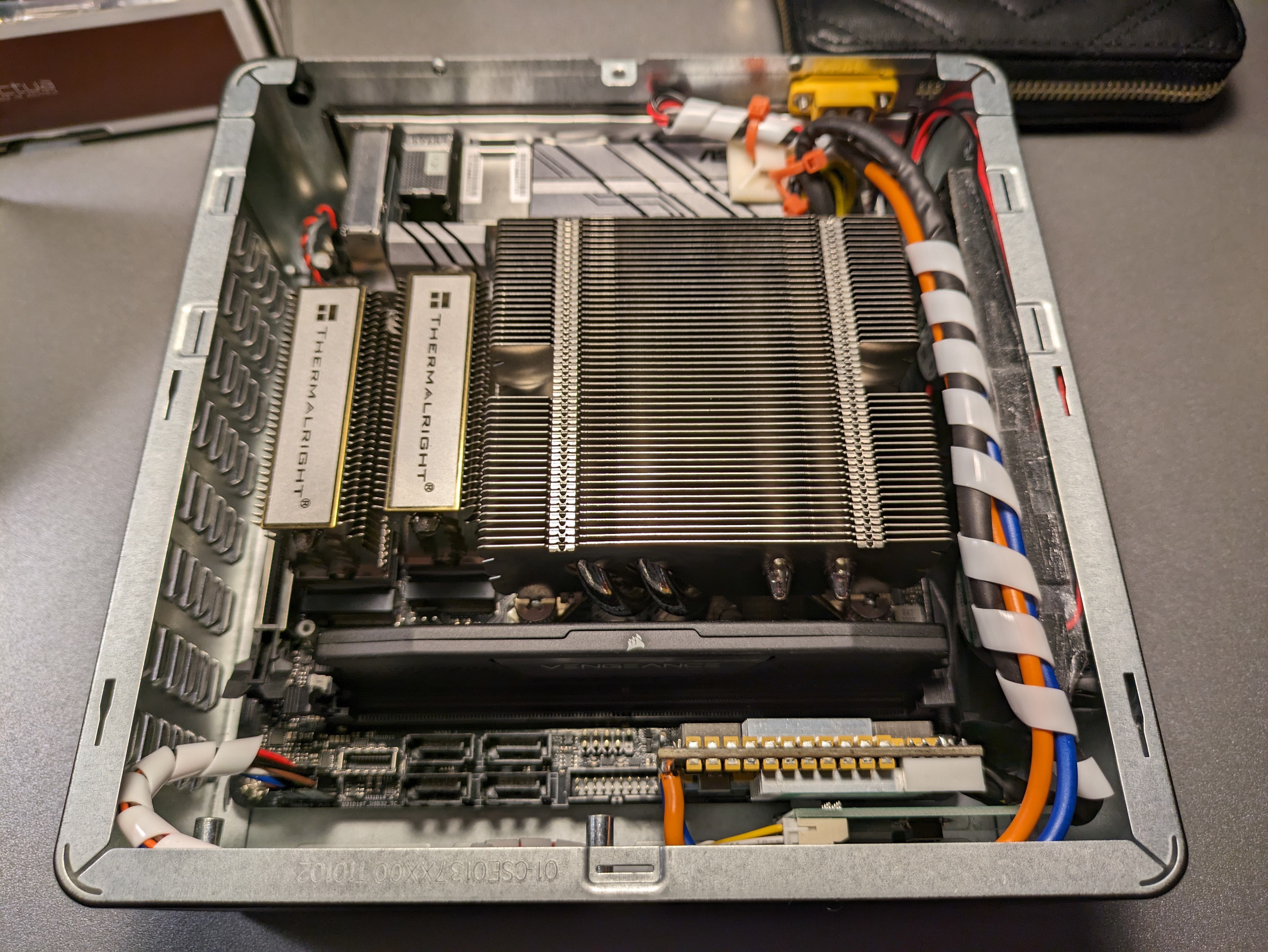

Mittlerweile habe ich mir den von @Holt empfohlenen Noctua NH-L9i-17xx gekauft und entsprechend eingebaut.
Die Kühlleistung im Vergleich zum passiven Noctua NH-L9x65 ist deutlich besser. Klar Lüfter montiert und so.
Danke Dir, den Kühler hatte ich übersehen.
PS: Den Kühlköper vom Noctua NH-L9x65 habe ich schon so verbaut gehabt, dass auch die Luft von den beiden 60mm Lüfter durchströmen kann.
Weiterhin habe ich die zwei seitlichen 60mm Sunon Silent Lüfter wieder gedreht, so dass sie, wie ursprünglich vorgesehen, wieder nach draußen blasen.
Die Wärmeabfuhr vom Inneren ist dadurch enorm und deutlich spürbar.
Zusätzlich habe ich auf der linken Seite (Ansaugseite der Luft) mir einen Halter mittels 3D-Drucker gedruckt, welcher nun 3x Noctua NF-A4x10 PWM aufnimmt und direkt auf dem PCIe-Slot montiert wird.
Diese drücken die Luft durch das gesamte Gehäuse und kühlen außerdem beide M.2 NVMe SSD's stark herunter. Perfekt!
Alle Lüfter, mittlerweile 6 Stück, sind per custom Lüfterkurve gesteuert.
Im Idle erreiche ich nun 43°C auf dem i9-13900K, welcher mit PL1 35W, PL2 106W, P-Cores 5,1 GHz und E-Cores 3,9 Ghz läuft.
Also ungefähre Performance-Werte eines i9-13900T.
Unter Last habe ich in einem Cinebench 23 Multi-Core Test gute 74°C erreicht.
Das System summt dann etwas hörbar vor sich hin - völlig okay, denn dieses Lastverhalten wird hauptsächlich nachts stattfinden, wenn niemand im Raum ist.
Als weitere Optimierung würde ich jetzt noch den Noctua NF-A9x14 PWM gegen einen Noctua NF-A9 PWM tauschen.
Die Bauhöhe des niedrigeren Noctua NH-L9i-17xx Kühlers erlaubt die Montage eines 25mm dicken Lüfters in dem Supermicro Gehäuse.
Testweise hatte ich hier einen Delta Lüfter montiert, geht.
Zudem habe ich an den Gehäusedeckel noch einen schallisolierenden Schaumstoff geklebt. Sehr dünn, aber sehr effektiv!
Ich erhoffe mir durch das Lüfter-Upgrade noch etwas mehr Kühlung bzw. AirFlow bei ggfl. noch geringer Lautstärke - mal sehen.
Okay, zu guter Letzt noch ein Vorher-Nachher-Bild - natürlich sind noch keine Kabel verlegt, kommt noch.
PS: Die Idee mit den Luftleitplatten von @Desssi greife ich auch noch auf - danke!
Vorher:
Vorher
Nachher:
