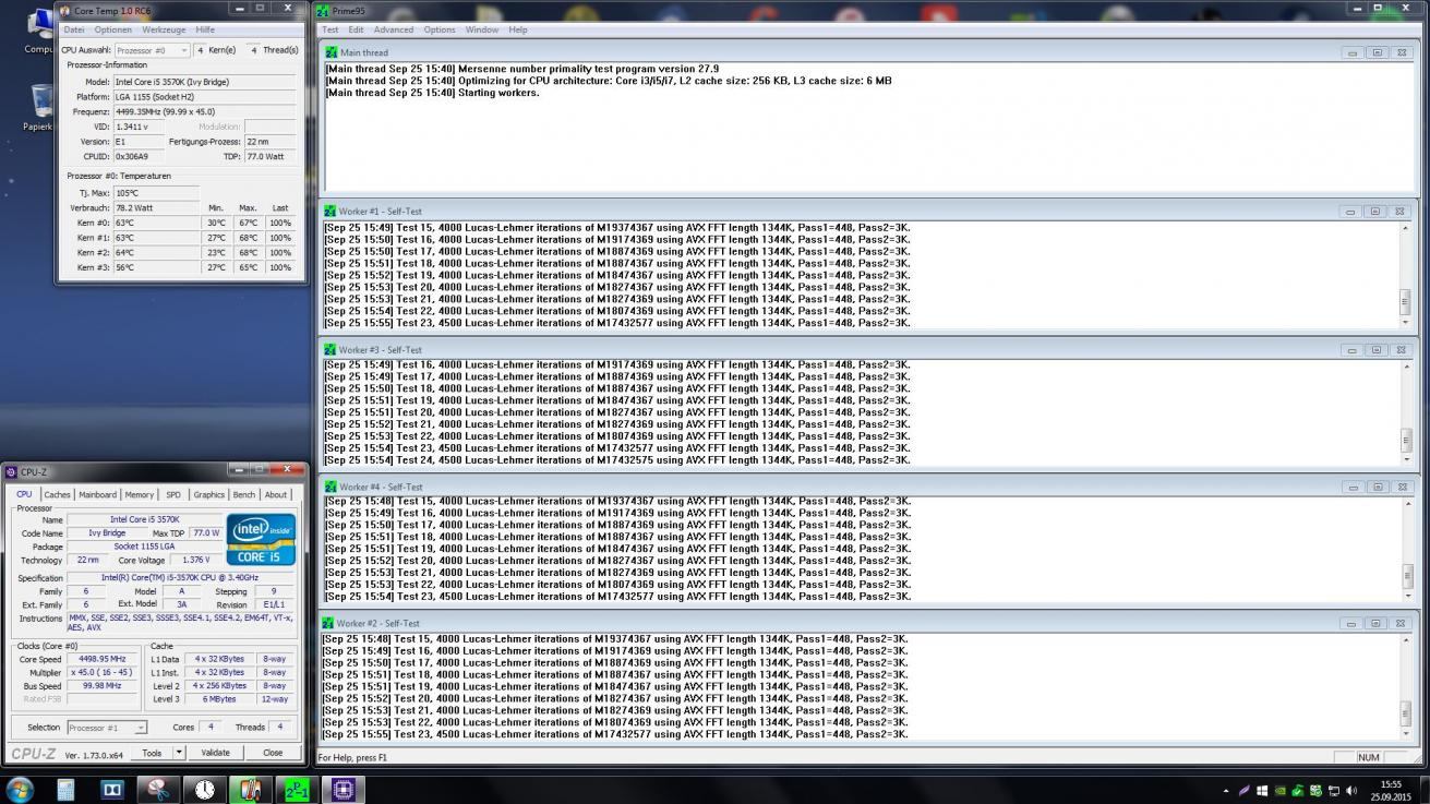

Ich werde in ~1h anfangen umzubauen und muss erstmal sehen, wie / ob das LM wieder so gut runtergeht wie vor paar Wochen.
Als Referenzwert wollte ich 1344k primen, da ich bei 8k nach einer Stunde mit max. Wassertemperatur ankomme, aber nie so eine Auslastung im normalen Betrieb hab.
Daher 1344k, was ~ 5-10° kühler ist, aber meinem Nutzungsbild enstpricht. Der Unterschied sollte da deutlicher ausfallen.

Jetzt der Probelauf mit der Thermal Grizzly Kryonaut zwischen Die und IHS - Raumtemperatur 23°C heute, hoffentlich nicht der letzte warme Sommertag!
Gekühlt mir Wasser, 2x 240er Alphacool ST30 und darauf je 2 Noctua NF-F12 PWM @ 725rpm ( niedrigste Stufe beim AsRock Z77e-ITX ).
Richtig tolle Werte für eine WLP! :)

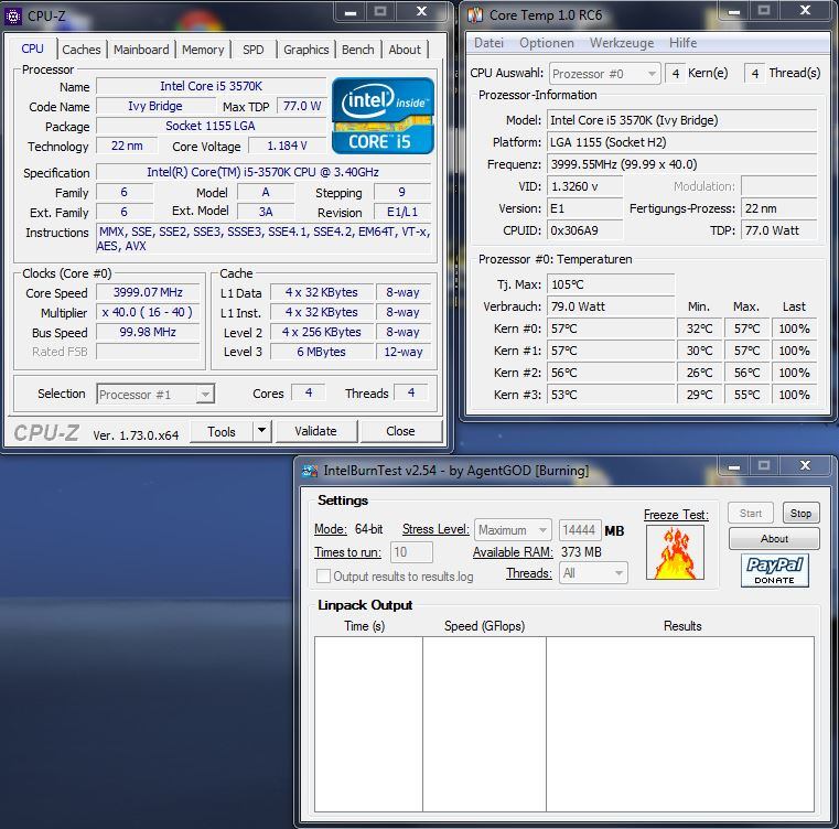

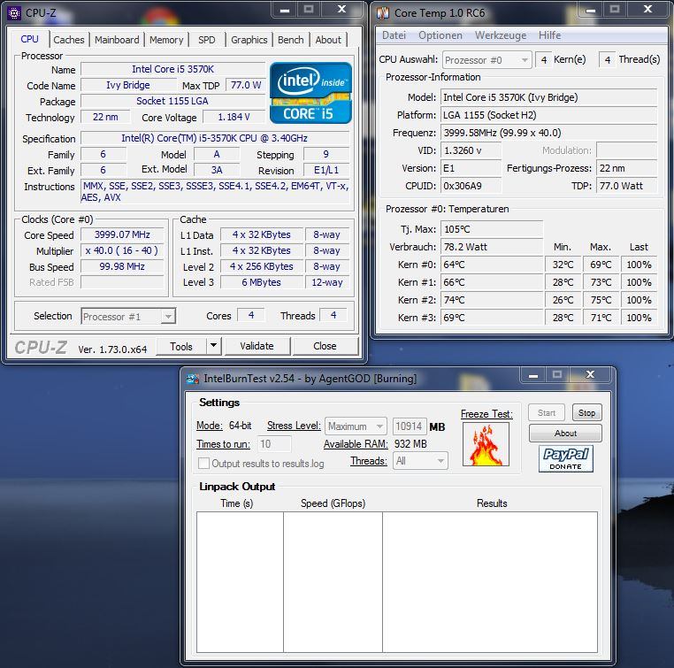

So habe nach langer Zeit auch mal meinen 3570k köpfen lassen. Danke an dieser Stelle an ralle_h dafür ;)
Hier mal die Vergleiche (4Ghz):
Vor dem Köpfen:
Nach dem Köpfen:
