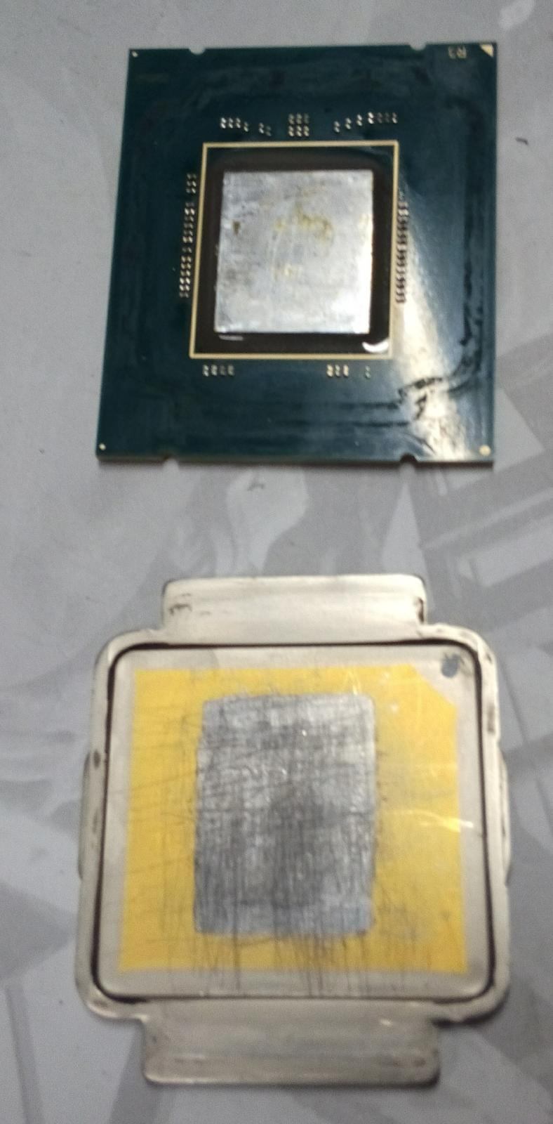

Was ich für meinen 5820k testen werde.
Bevor Fragen kommen.
Ich habe einen Schraubstock FMZ Proxxon MicroMot 28608 Backenbreite: 75 mm Spannweite benutzt.
Dazu einen Steinel Heißluft-Gebläse HL 2020 E.
Ich habe die CPU eingespannt und den HS mit 200 °C heiser Luft erwärmt.
Eventuell gehen auch 150°C ... da fehlen mir noch bissl die Erfahrungswerte.
Cpu um 180 Grad gedreht und weiter.
Nach 4x drehen und einspannen ging der HS sehr einfach ab.
Den HS habe ich mit 400 °C heiser Luft erwärmt um das Lot zu verflüssigen.
Lot auf HS kann man einfach abwischen :)
Bei der CPU habe ich ein Cuttermesser genommen zum glattziehen.
Ich habe dazu die Shin Etsu WLP genommen:
http://www.hardwareluxx.de/communit...eitpaste-fuer-servertechnik-0-5g-1112916.html
Diese WLP ist elektrisch nicht leitend und kapazitiv unbedenklich.
Da Shin Etsu etwas fester als herkömmlich WLP's ist, kann man es gut an drücken.
Evtl. überschüssige WLP mit einem kleinen Kunststoffspachtel entfernen und bevor man das Liquide Metal aufträgt, den DIE und das PCB erneut mit Isopropanol reinigen.

Beim 5820k ist der Lötzinn ziemlich dick.
Wie kann ich das überbrücken?
Chip > HS
Also:
neue Silikonschicht und Abstand zum DIE.
Der HS hat eine Tiefe von 0,85mm
DIE zur Platine 0,95mm
Quizfrage: Wie Dick ist die Slikon schicht zum kleben?
Option 1: HS anschleifen .... ABER: Massives Metall
Option 2: Wärmeleitpaste .... ABER: Wärmeleitwert
Option 3: HS nicht verkleben und LM auf CPU und HS.
Einfack LM und CPU und HS danach den Kleber drauf > ab in den Sockel > Kühler drauf. Ist die beste Methode.
Den HS kann man abschleifen.
Auf 800-1200er Schleifenpapier hat man da schnell ein paar Zehntel abgetragen.
Damit ist natürlich der Rand gemeint, der auf dem PCB aufsitzt.
Option 3 funktioniert und ist auch einigermaßen sicher. Der IHS muss nicht zwingend verklebt werden. Je nachdem wie gut der Kühler sitzt, hat man auch den theoretisch besten Kontakt und die niedrigsten Temperaturen ;)
durch das entfernen vom Silikon kippelt der HS meistens eh schon auf dem DIE. Weiß allerdings nicht ob bei verlöteten nochmal mehr wie 0,01mm Abstand ist.
- - - Updated - - -
dann liegt ja eh schon auf und ist keine Luft. DIE ist ja höher als Vertiefung vom HS
Gut erkannt, man braucht nur das Lot entfernen, durch LM ersetzen.
Falls man den HS wieder verkleben möchte, drückt sich frisches überschüssiges Silikon heraus, sodass das Silikon kaum zu hoch aufbauen dürfte.
Deswegen ja die Frage wegen dem Silikon.
ob da 0,1mm reichen damit der HS hält?
Da reicht eine ganz dünne Schicht.
Ich nehme da eher eine 1mm dicke Wurst, dann drückt sich was nach innen sowie nach außen.
Außen wird das überschüssige Silikon abgewischt, fertig.
