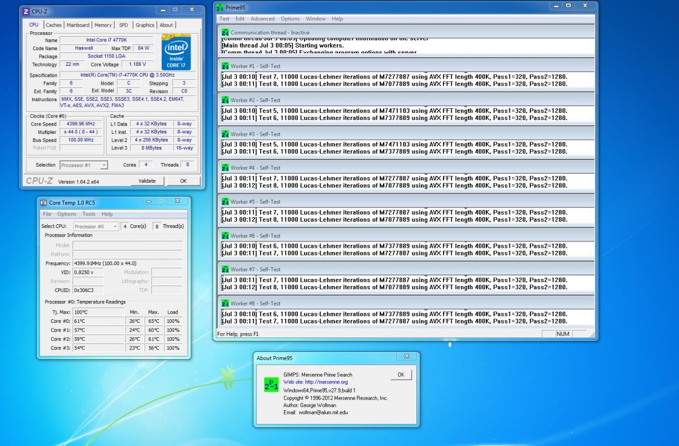

War aber auch ein heißes Eisen wo da hattest. Sogar 20° im Durchschnitt
4.5 vorher:
4.5 nacher :
und schon geht's weiter
4.7

Gute 15° im Schnitt
Vorher:
Nacher:

RT ist aber um 2 °C gestiegen in der Zwischenzeit (Nachmittagssonne meets 12m²), also etwas unfairer Vergleich und im Prinzip noch kühler :bigok:
Hier mal ein vorher/nachher von mir mit 4770K
Vorher:
Nachher:
Es wirkt, braucht zwar Vcore das Teil, aber jetzt bleibt die CPU super kühl.
