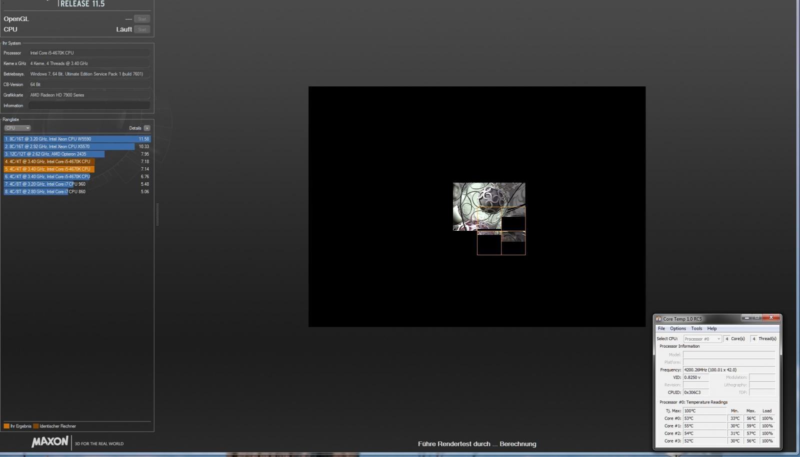

also ich habe meinen I5 4670 auch heute geköpft.
Alles gut gegangen, läuft tadellos. Ich habe mich richtig abmühen müssen um den Heatspreader abzubekommen.
Mit dem Schraubstock ging es nicht, hatte aber nur so einen kleinen, billigen aus dem Baumarkt.
Habe mehrmals richtig doll draufgehauen. Da habe ich es dann mit einer Klinge versucht.
Auch das war längst nicht so einfach, wie man es in den Videos immer sieht. Aber es ging.
Ich denke mein Exemplar war besonders fest verklebt.
Habe nach dem köpfen das Silikon weggeschabt und zwischen Die und Heatspreader Liquid Pro verwendet.
Wenn dann sollte man schon Füssigmetall nehmen, für den maximalen Effekt.
Jetzt habe ich im Schnitt zwischen 10-18 C° niedrigere Temperaturen.
So kann man seine K-CPU wenigstens ausreizen. Ungeköpft hilft bei Haswell der beste Kühler nix.
Fazit: Ich bin total zufrieden :d :d
Bild bei 4,2 Ghz 100 % load
