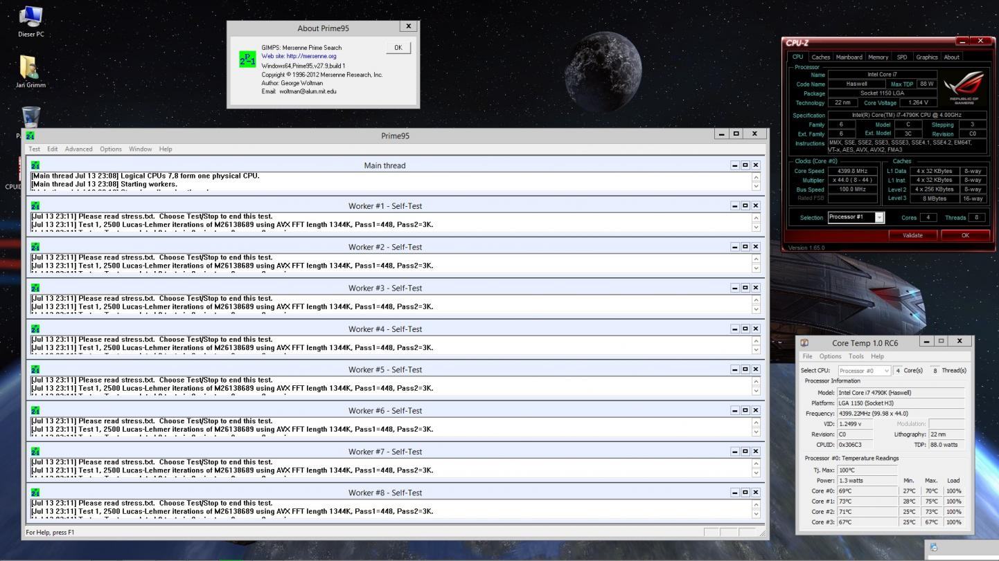

Du kannst nicht zufällig mal deinen DC mit 4.4GHz laufen lassen im Small Test von Prime?
Wie gesagt, Kühlung ist eine Professionelle Wasserkühlung mit 1x 480mm Radiator und 1x360mm

Ich denke da stimmt was nicht, da bleibe ich sogar mit Lukü und 4,7 Ghz mit der Vcore drunter. Würde also definitiv nochmal schauen, was unter der Kappe los ist.
Meinst ich kann den noch 1-2 Wochen so laufen lassen? die LM hat leider eine Lieferfrist von 7-9 Tagen. Hätte sonst nur noch meinen 4770K.
