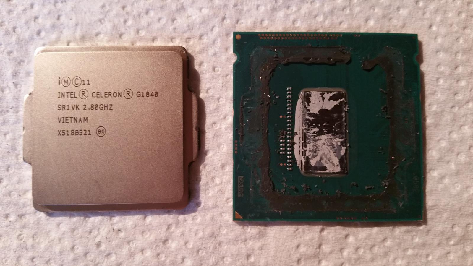

Wird Zeit mal für was kleineres ...bin der erste hier mit einem geköpften Celeron G1840 :)
Es war aber nicht einfach unter den IHS mit der Rasierklinge zu kommen! Wenn das NAS zusammengebaut ist kann ich die Temperatur nachreichen falls es interessiert.

System wird passiv betrieben bzw. nur mit gehäuselüfter. Der kühler bekommt keinen lüfter daher lohnt sich das mmn schon.
Ich denke aber die hammer-methode dürfte besser sein. Nach dem reinigen der kleberückstände hatte ich eine stelle bemerkt die minimal etwas abbekommen hat von der klinge, bissl schimmerts gold raus aber bios-funktionstest ohne kühler/lüfter funktionierte. Werde es die woche versuchen fertig zu machen und der cpu mal ordentlich einheizen ob wirklich alles ok ist.
Meinen G3258 hab ich mit einer zu weichen Klinge geköpft. 3x ins PCB gehackt aber alles funzt einwandfrei..auch die iGPU. :bigok:
Ja meine klinge war auch sehr weich (wilkinson). Wenn ich das nochmal machen würde dann mit hammer und schraubstock, erscheint mir doch als bessere methode. Hatte mir sehr viel zeit gelassen (ca. stunde hats gedauert!) und war übervorsichtig aber bin kaum drunter gekommen bzw. war sehr hartnäckig verklebt das ding. Aber gut zu hören daß deiner läuft, stimmt mich positiv :)
Hier war es auch sehr schwierig mit der Klinge zwischen PCB und IHS zu kommen. Musste so fest drücken, dass ich sicherheitshalber mal nen Schnittschutz-Handschuh angezogen hatte.. bevor ich mir da noch nen Finger abgeschnitten hätte. :fresse:
