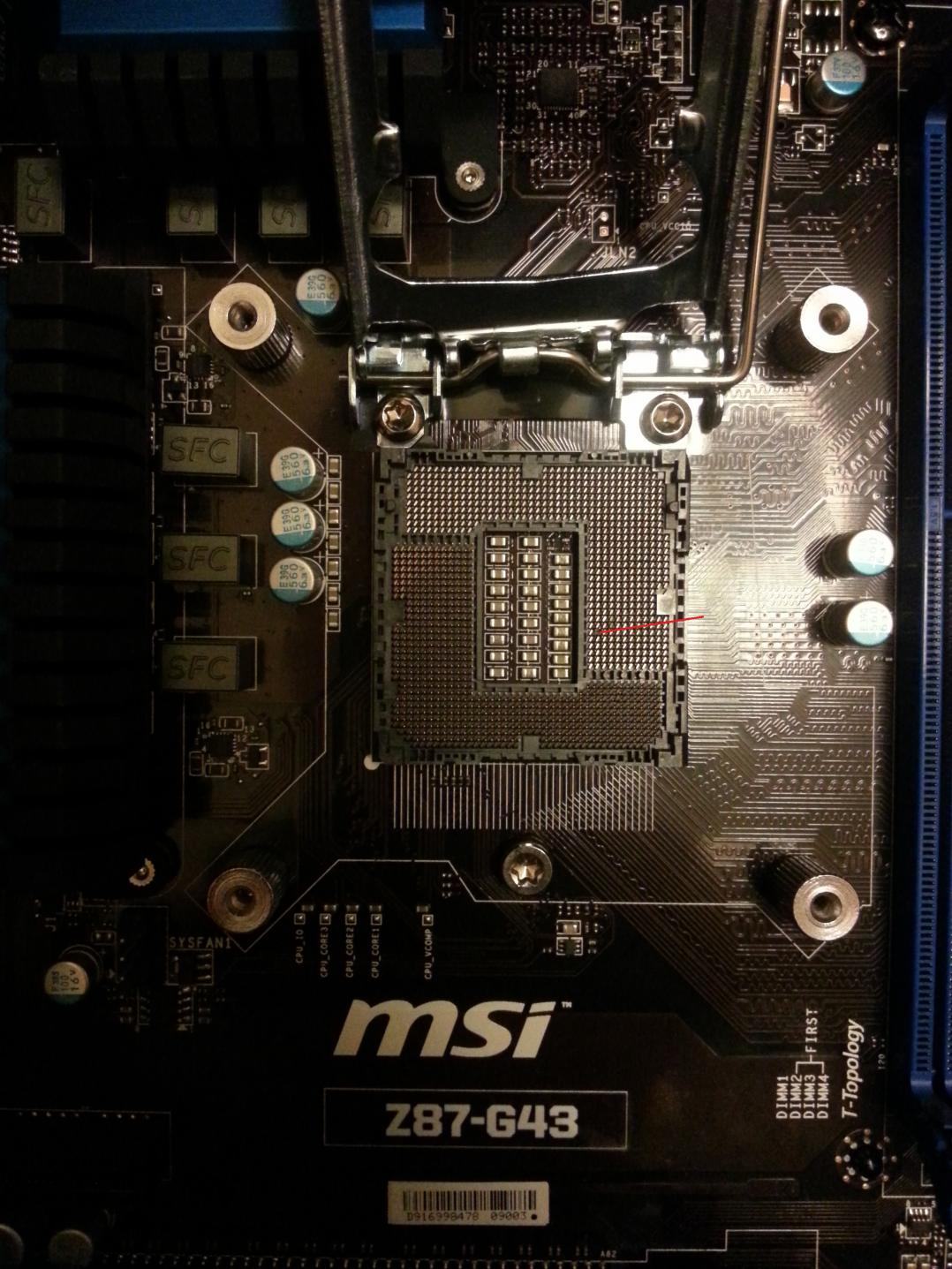

Ich habe jetzt nochmal alles ausgebaut und meinen Sockel angeschaut. Irgendwie fehlt mir dort ein Pin (rot markiert). Ist das normal?
Nein, das ist nicht normal. Das Bild ist leider schlecht, aber wenn da tatsächlich der Pin fehlt kann es schon sein dass der PC deswegen nicht mehr startet.
@Sascha01
Die Kerbe sieht auf dem Bild schon recht tief aus. Kann sehr gut sein, dass es das damit war.
Was den Sockel betrifft frage ich mich ob der Pin komplett fehlt? Kann es sein das der verbogen ist und das Bild ungünstig geschossen wurde?

Danke Leute für eure Antworten...
Der Pin war komplett verbogen und wo anders...habe ihn jetzt wieder einigermaßen hin gebogen. Er ist aber ein wenig unter den anderen Pins...ist das schlimm? Auf jedenfall läuft mein PC wieder! Schwein gehabt. Hoffe nur das der Pin genug Kontakt hat. Könnte man sonst Leistung verlieren?
Wenn der Pin anliegt verlierst du keine Leistung. Kontakt ist Kontakt.
Wenn er nicht Anliegen würde würde dein PC ja nicht laufen.

Man kann den Pin ohne weiteres wieder in seine ursprüngliche Position "biegen". Es ist eben Vorsicht angesagt!
Wie Dragon AMD schon gesagt hat: Wenn der Pin keinen Kontakt hätte, würde der Rechner entsprechende Phänome, wie bspw. bei dir kein Bild, aufweisen. So würde ich mir keine Gedanken machen. Wenn er sich wieder, mehr oder weniger, in seiner Position befindet, sollte das passen!
Ok das beruhigt mich.
Ja also er ist genau in Reihe mit den anderen Pins horizontal und vertikal. Nur ein klein wenig tiefer. Zumindest so wie ich das gesehen habe. Die Dinger sind unheimlich klein...
Nochmals Danke!
