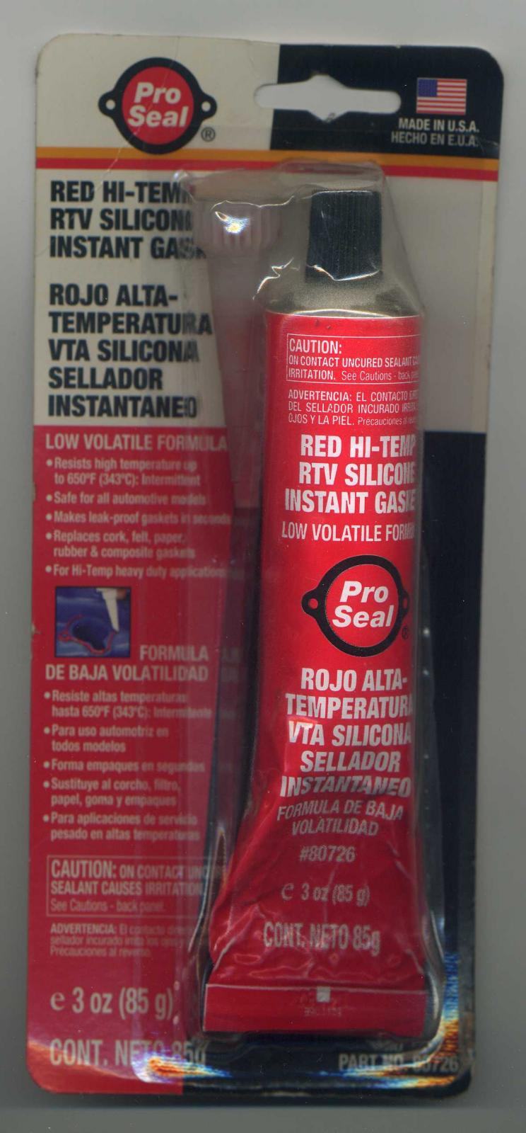

Habe irgendwo aufgespürt, man solle kein Silicon verwenden, welches nach Essigsäure riecht, warum nicht? genauso eins hab ich da.
habs schon als Dichtungsmaterial verwendet und es bleibt schön flexibel, kann es sein, daß es den Schutzlack des PCB angreift oder warum sollte man dies nicht hernehmen?
