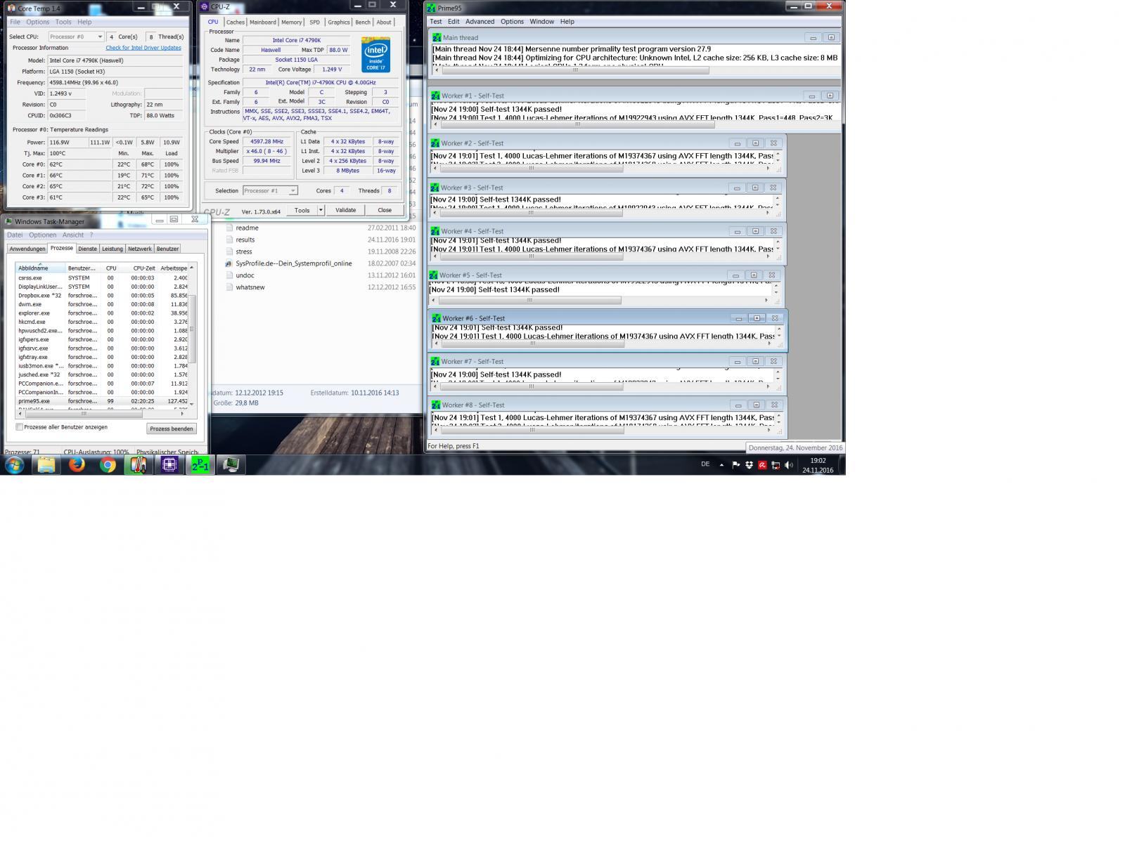

Ich hab jetzt endlich den 4790K mit LM versorgt und mit schwarzem Silikon verklebt. Ich bin sowas von begeistert :d bin gerade noch am testen aber dafür, dass ich ein Asrock H81M und einen Arctiv Freezer 7 Pro benutze sind die Ergebnisse schon sehr brauchbar oder?!
Wo betreibt ihr eure Rechner? ^^
19°c Min-Temp klingt nach 12°c kalten Keller ;)
Genau so: :fresse:
Gesendet von meinem Redmi 3S mit Tapatalk
