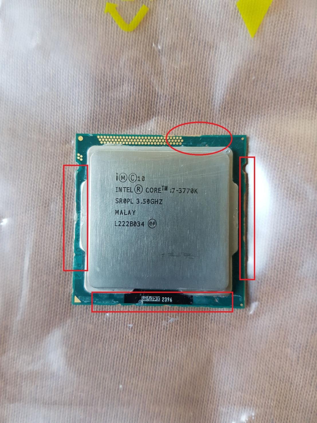

Essig kann, auf längere Zeit gesehen, Korrosion begünstigen. Nee, gibt welche wo davon nix enthalten ist. Felgenkleber z.B oder Würth kleben & dichten.
Welches haste denn? Wenn es nicht gerade Sanitärsilikon ist kannst es nutzen. Achte drauf das die Nickelschicht am Rand vom Spreader heile bleibt.

war sanitär kram ich bestell jetzt den uhu der 3770er den ich geköpft habe liegt halt so drin ohne neu abdichtung...aber da der auszieht dachte ich ist das sauberer wenn der hs wieder verslikioniert wird :)
@Iron, wird wohl noch keiner vermuten solche Bilder. Naja, finden müssen die den Post schon selbst :d
memphis lass sein mit dem Sanitärzeug. Geht zwar erst gut aber wie das über nen paar Jahre abschneidet weis ich nicht. Als ich anfing 3 teilige Felgen umzubauen hab ich einmal den Fehler gemacht und Sanitärsilikon genommen weil ich zu ungeduldig war bis der richtige Kleber ankam. Die Reifen haben nach wenigen Wochen Luft verloren weil das Essig das blanke Alu angegriffen hat.

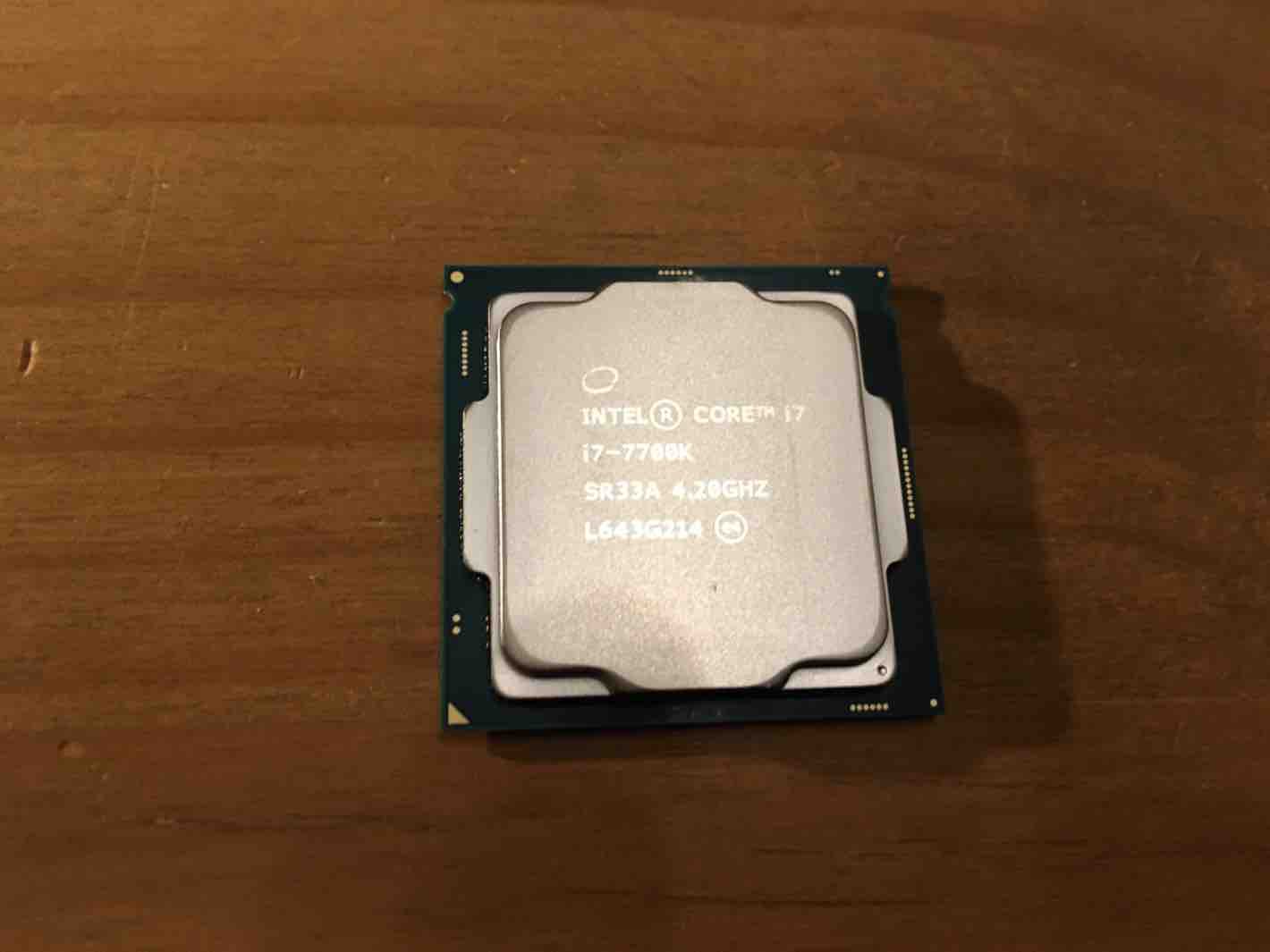

Hier der zweite Kaby Lake 7700k.
Mal etwas näher ans TIM, man erkennt schon auf dem Bild das die Paste nicht so trocken ist und bröselt wie beim Vorgänger. Den Spreader hab ich auch mal gewogen, zum Vergleich: Ivy Spreader wiegt 22g, nen anderen hab ich gerade nicht zur Hand.
Fix sauber gemacht und im gleichen Zug den DieMate bearbeitet. Etwas bearbeitet lässt sich damit auch nen Kaby Lake verkleben. Vorher passte der Spreader nicht in die Aussparung.
Gibt dann beim verkleben wieder eine Gleichmäßige Wulst um den Spreader.
Das Delidden (mit dem DDM) an sich ging gut oder gabs da auch kleine Problemchen (wie beim Verkleben)?
Delidden klappt Problemlos, drückt zwar nur an den mittleren Teil vom Spreader aber das reicht.
Jep, hab nun auch meinen ersten Kaby mit dem DDM geköpft und es geht alles wie gewohnt und spielend einfach von der Hand :bigok:
Wie ich im oberen Bild sehe hast du ein Stück aus dem Deckel des DDM rausgefräst (?), damit es sich wieder zum Verkleben des HS eignet?
Die Pampe war tatsächlich kein bisschen ausgetrocknet.
Habs einfach sauber mit nem scharfen Xacto rausgetrennt, hat seitlich so kein Spiel und aufkleben klappt wie gewohnt.
