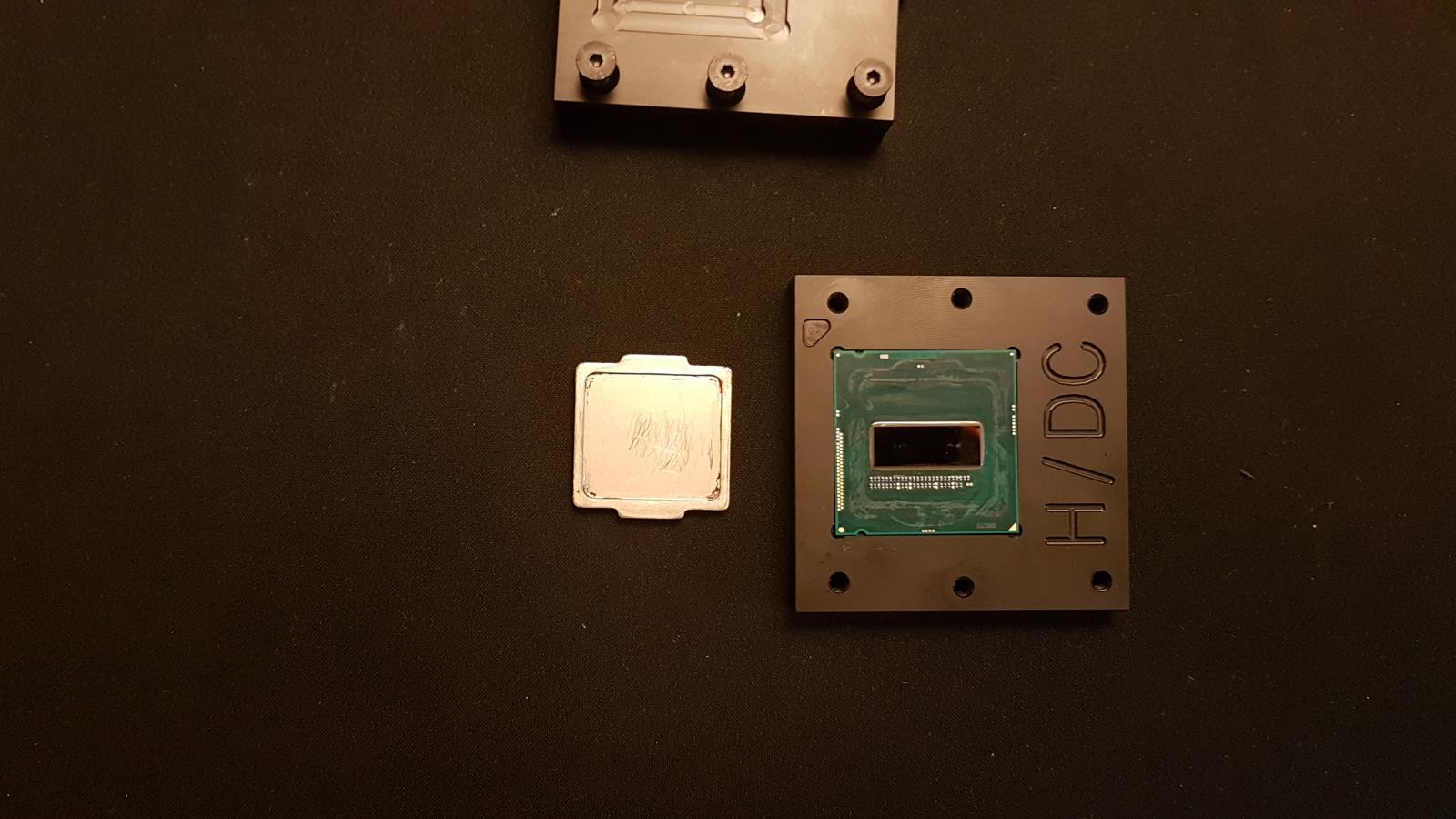

@mastergamer. hast das machen lassen oder wie kommst daran? so sieht das wohl aus wenn die klinge nicht nur den kleber durchtrennt.
Hab ich zufällig bei ebay gefunden (nicht gekauft), dort hieß es nur er sei kein fachmann und die cpu wurde "möglicherweise" schon mal geköpft :d
Und gemeint war natürlich dass nun nur noch SINGLEchannel geht. (hatte mich verschrieben gehabt)

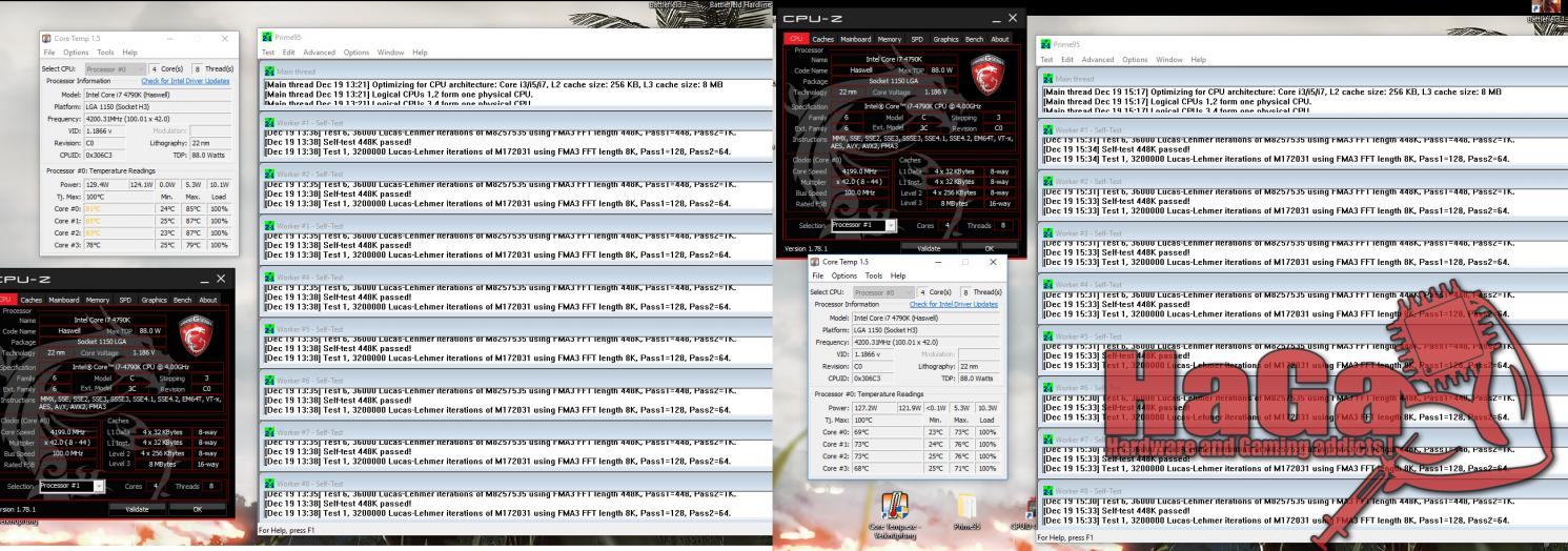

immerhin 11°C
Kein Airflow, nur board und Cpu-Kühler einzeln aufgebaut

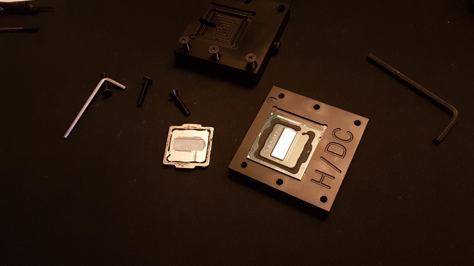

Falls es jemand interessiert, hier mal nen komplettes Video zur LM Kur von mir.
