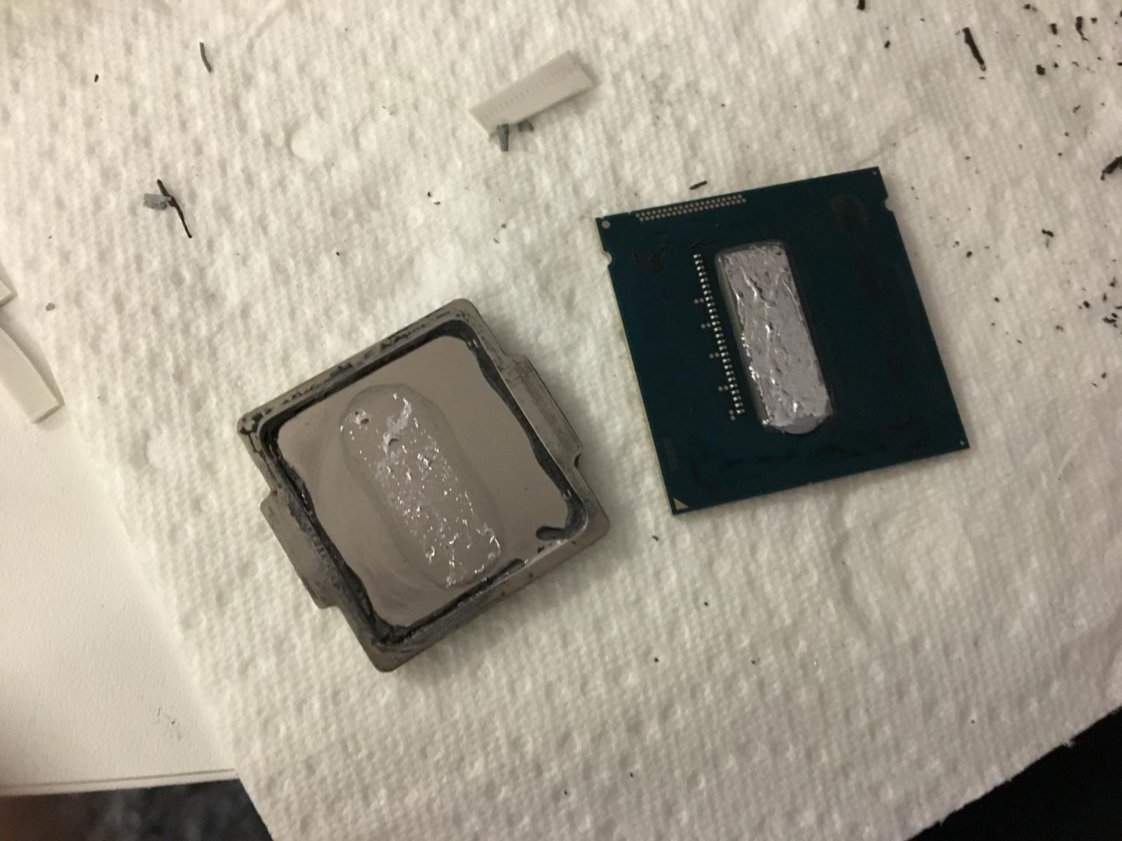

Da geht sicher nochwas bei dir. Hast Du aufs reinigen verzichtet? Das LM haftet ja nicht richtig am Deckel bei dir, da sind doch noch WLP Rückstände.
hab mit Reinigungsalkohol schon gereinigt, gefühlt ist da keine WLP mehr.
Hab ihn ja gestern noch eingebaut und wieder ausgebaut und mir angeschaut wie sich das LM abgesetzt hat am IHS nachdem vom Sockel einmal Druck ausgeübt wurde.
Die LM Verteilung ist soweit ordentlich, was mir die Temps auch bestätigen.

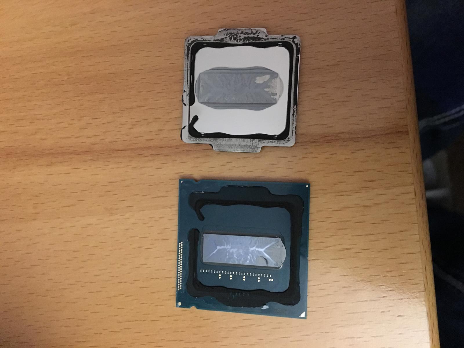

auch schön.....was aber auffällt: beim verkleben mit Silikon hast den kompletten Rand abgedeckt.
Sie mal im Video von Andi bei 1:37 und 14:37 .....ein Stück ohne Silikon...also auch von Intel so gewollt.
Auf deinem Videobild sieht man es auch (Foto frisch geköpfter CPU....Stelle ohne Silikon.)
Außerdem bist hohes Risiko gegangen weil deine SMD´s nicht geschützt hast vor LM
siehe hier z.B wie es mit schutz aussieht (auch hier mal auf das Silikon achten)
Hab schon mehrere gesehen wo komplett rum silikoniert wurde :d okay aber ich glaube das ist jetzt nicht so wild oder ? Beim naechsten wird was frei gelassen
Die Lücke wird nen Sinn haben, weis aber nicht ob es ne Hilfe für die Montage im Werk oder ne Öffnung zum atmen ist. Hammse jedenfalls alle wenn kein Loch im Deckel ist.
Der thermische Ausdehnungskoeffizient der unter dem heatspreader eingeschlossenen Luft dürfte der Grund sein ...
genau....denke liegt bei ca. 3,5 % je 10k....also baut sich unterm HS dann bisl Druck auf
Kannste auch voll verkleben, da passiert nichts.
Ich lasse aber auch sicherheitshalber eine Lücke.
Mein 6600k ist auch dicht gemacht worden nachm köpfen. Noch ist er nicht um die Ohren geflogen trotz 1.4V teils.
Da passiert auch nichts, das ist reine Kosmetiksache....
