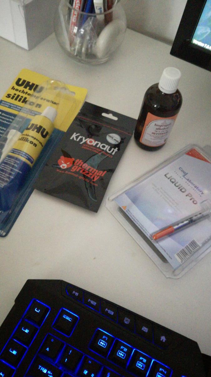

Wo habt ihr den alle Conductonaut her, das ist seit wochen nicht lieferbar. Ich musste jetzt CL pro nehmen.
Kannst auch die Phobya nehmen. nimmt sich nix.
Phobya Fl Geizhals Deutschland
Zu spät schon alles da xD
Jo jo das weiß ich. Hatte mich nur gewundert weil das so viele nutzen aber man das nicht kaufen kann.
Hätte das echt gerne mit gekauft.

Ich habe den Plan, meinen 5775C zu köpfen und dazu noch ein paar Fragen:
IHS müsste verklebt sein bei Broadwell nach meinen Infos, stimmt das?
Als "Hilfe" würde ich mir den Delid Die Mate 2 bestellen, ist okay das Ding, oder? Geht der auch bei Broadwell? (Die ist ja viel größer wegen eDram und iGPU)
Habe hier noch einiges an Arctic MX 4 Paste - lohnt da eine "bessere" und wenn ja, welche ist gerade der "Hit"?
Wie verklebt ihr den IHS danach wieder? Silikon? Müssen da die Reste erst runter oder kann man das einfach "drüber" schmieren?
Danke für Eure Hilfe :wink:
Broadwell würde ich nicht als erstes Köpf Objekt anfassen, das geht in die Hose. Der Kleber vom IHS sitzt bis zwischen den SMD Bauteilen. Unter dem Deckel nur LM, keine normale Paste verwenden. Wieder verkleben mit Uhu Silikon. Wie das alles geht erfährste hier auf den letzten Seiten.
