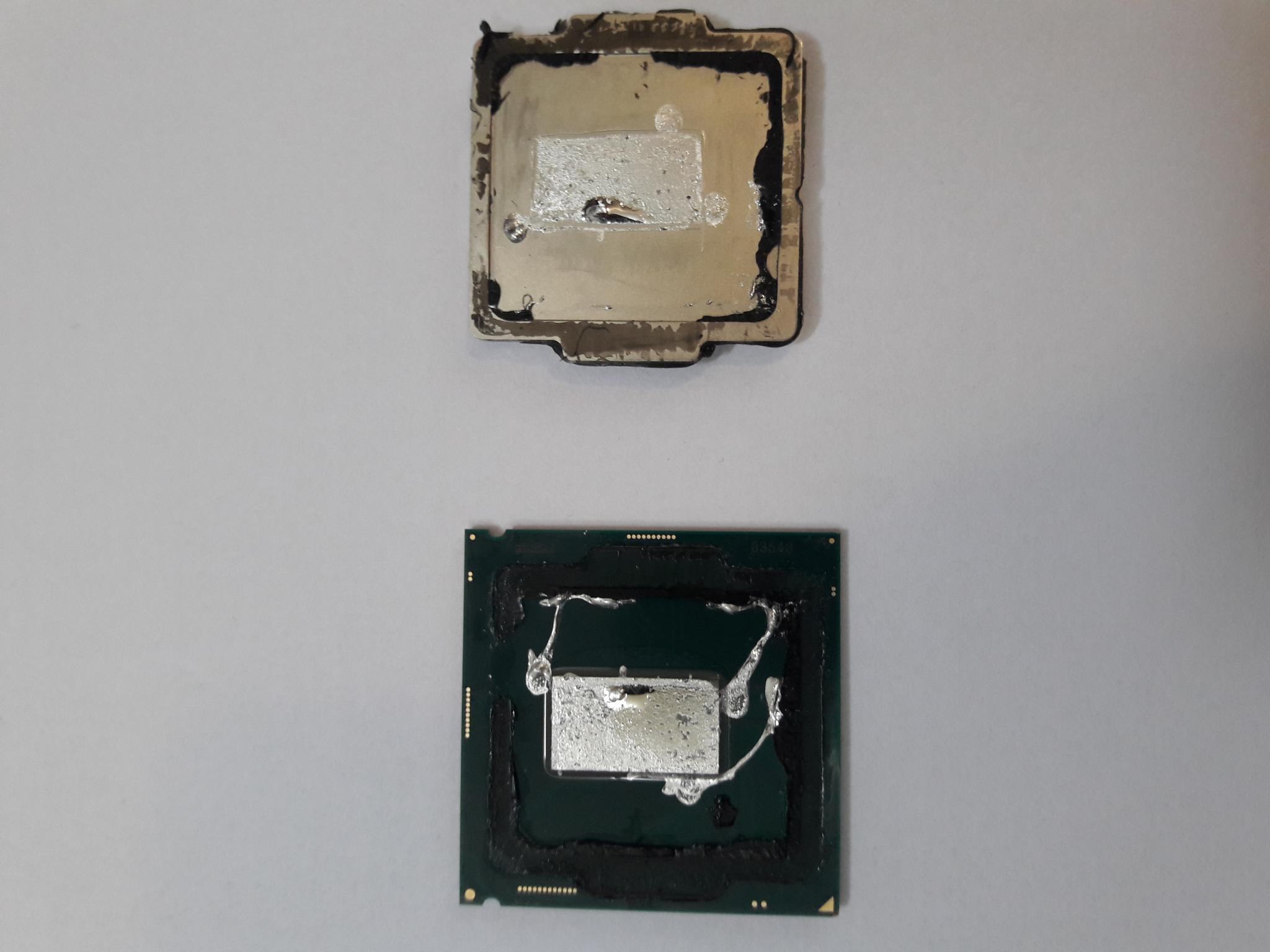

Ich habe Anfang des Jahres einen 8700K von ralle_h erhalten und ich denke jeder weiß, dass er seit Ivy Bridge köpft und genügend Erfahrung hat.
Ich hatte mich über schlechte Temperaturen gewundert.
Das war der Grund dafür:
Bild: mobile.55kpjb8.jpg - abload.de
Bild: mobile.56yxk0p.jpg - abload.de
Bild: mobile.57zqj6b.jpg - abload.de
Bild: mobile.5852j5v.jpg - abload.de
LM überall nur nicht mehr wirklich auf dem Die.
Sowas kann eben mal beim Transport passieren. Deshalb halte ich es immer für Schwachsinn eine CPU jemanden zu schicken, der diese köpft und wieder an den Eigentümer zurück sendet.
Richtig gemacht hält das ewig.
Diesen Prozessor habe ich vor zick Jahren mit LM präpariert. Da seh ich keinen Grund dem Chip erneut den IHS abzunehmen.
Das kannst du so nicht pauschalisieren
Kann ich sehr wohl. Nimm ein Stück Glas, schmier den DIE dünn ein, drück es darauf und schüttel wie wild, da kommt nix raus. Nimm ein weiteres Stück Glas, schmier soviel LM drauf das sich bereits beim auflegen ein Tropfen seitlich bildet und fang das schütteln an. Viel Spass beim entfernen der Sauerei.

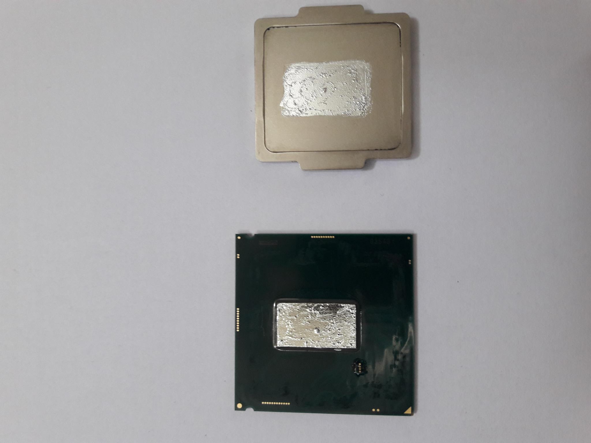

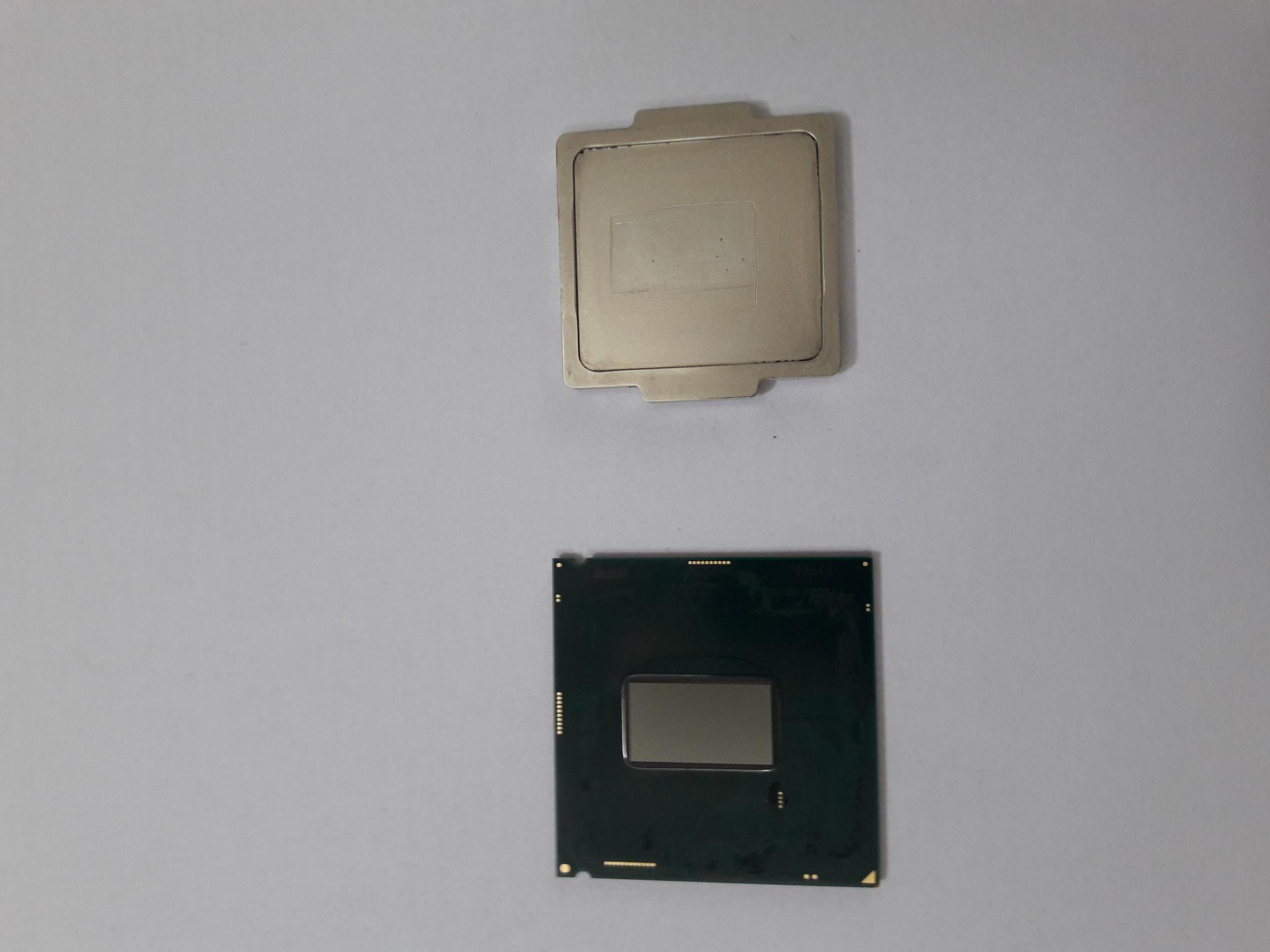

Jemand ne Ahnung was das für eine CPU sein könnte? 1151 mit vielen Prüfpunkten neben dem Die.
Du kannst alles, nur ob es dann in dem Fall stimmt wie du sagst, ist ne andere Sache.
Mal daran gedacht, dass die "verschiebung" erst bei Wärme vorkommt?
Dazu kommt, dass jeder Deckel und Die nicht gleich ist. Bei dem einen Chip ist ein Klecks fast schon zu viel weil Die und Deckel leicht oval sind...Bei dem anderen könnte man sogar noch einen 2. Klecks auf den Chip machen, weil noch genügend Spielraum zwischen Deckel und Die vorhanden ist. Deshalb kann man das nicht pauschalisieren..
Absolut keine Ahnung, was das für ein Chip ist.
Engineering Sample?
hab ich noch im Zulauf, deswegen die Frage. Weis auch nicht ob die CPU noch funktioniert.
Hab noch einen 8600k ES, der hat die Punkte nicht.
