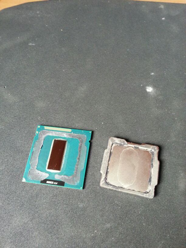

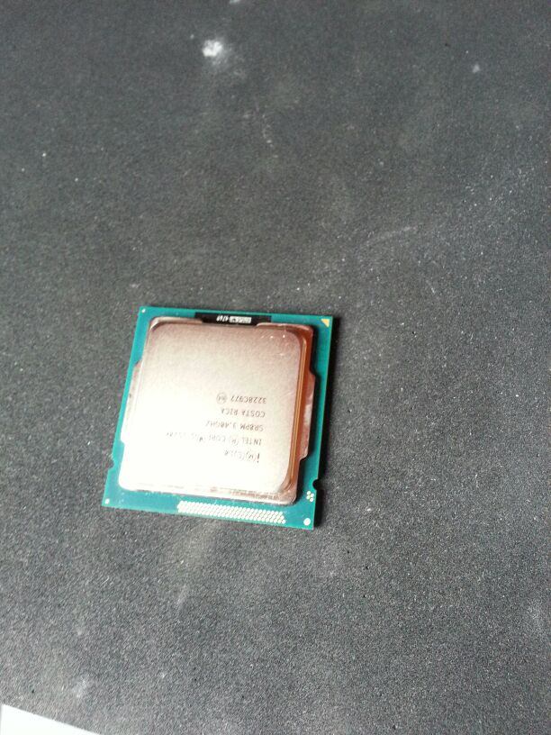

so nachdem ich die letzte fast geschrottet habe und mit freundlicher mentaler unterstützung von Wernersen hab ich mich doch noch mal rangewagt und heute morgen meine cpu skalpiert.
Ich denke das ergebnis ist gut geworden
nichtsdestotrotz war und ist die hose voll :)

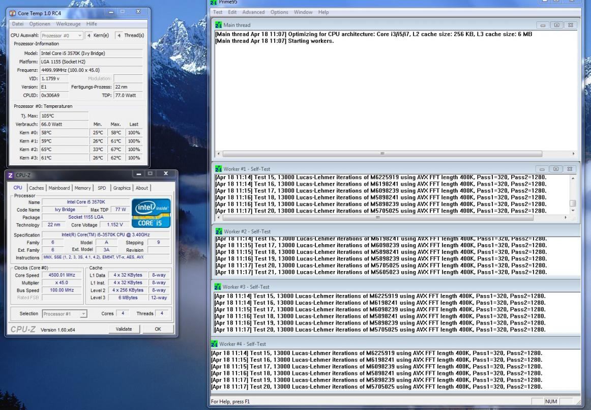

Grad nach der Nachtschicht zum runterkommen und Müde werden eine gemacht :d
20 Grad diesmal und 0.04v weniger. Sobald die Hitze weg ist geht's auch gleich mit weniger Vcore.
Vorher:
Nacher:

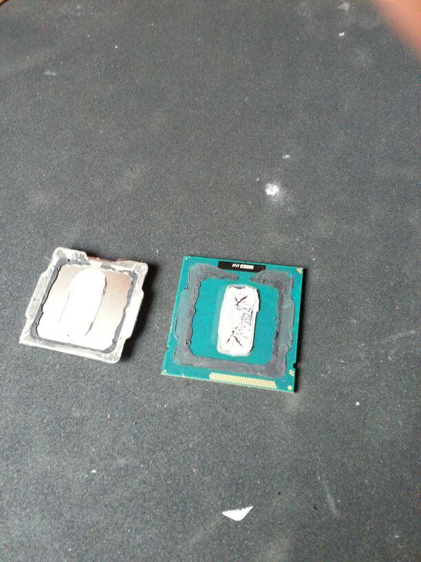

so cpu erfolgreich geköpft, leider ging es ohne sockelhalterung nicht! das ergebnis kann sich trotzdem sehen lassen:)
wlp zwischen die,ihs und kühler phobya lm
vorher
nachher
hab zweimal den gleichen prime test laufen lassen!
wenn man die kürzere zeit berücksicht, dann sind das trotzdem min20grad weniger auf allen kernen

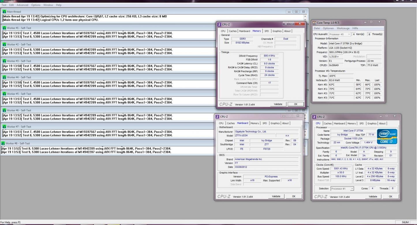

Mit Collabratory Ultra vorgestern Abend Offset +50mV
Jetzt mit Pobya LM Offset +40mV die VID ist 0.005 gestiegen.
Mal schauen ob ich noch weiter senken kann.
Nice, hat also doch ein paar Gräder gebracht wohl :)
