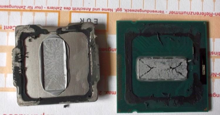

hab dann auch mal die mütze ab..
auch mit so'n ceranfeldschaber.. ging durch wie butter:d
