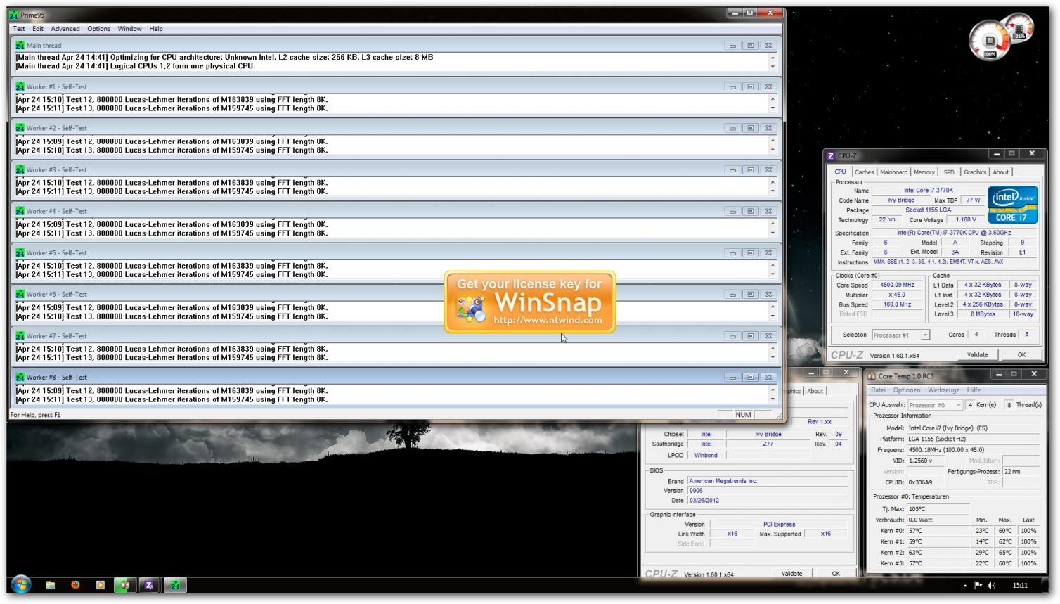

sshot-2.jpg das ist nach 30 Minuten Prime, hatte keine Lust das noch länger laufen zu lassen.
Raumtemperatur war 19 Grad und die Lüfter im Gehäuse drehen auch recht gut ;-).
Ach so Kühler ist Noctua NH-D14
Falsche/uninteressante (da nicht so auslastende) Tests.
Das wäre die richtige Art zu testen (und auch das x64 Prime nehmen, die x86 Version lastet auch nicht richtig aus):
Ich sags nur, hat man ja nicht erkannt :) Mit den richtigen Runs wird es nochmal gut 5°c+ wärmer und die CPU braucht auch mehr VCore (vorausgesetzt du wars am perfekten unteren Limit, sonst kann es sein dass es mit der selben läuft wenn du eh einen "Puffer" hattest).
welche version, hab grad vorher mal die 27.3 mit ner ollen 26.6 verglichen und die lastet ganz anders aus:
hier ist die bug-gefixte 27.4 X64 für W7 und andere Systeme:
Prime95 version 27.4
und die optionen, welche ralle_h sagt, mal aktivieren.
aber sieht sooooo schlecht bei Dir gar net aus, welche Lüfter sind am Noctua NH-D14?

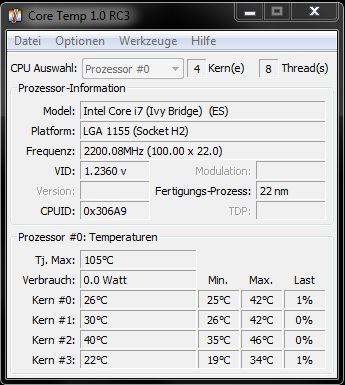

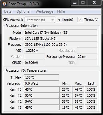

Ich hab mal ne Frage an alle die einen i7 3770K besitzen.
Ist bei euch ein Kern auch IMMER 10-15 Grad wärmer als die anderen 3?
Hier mal ein Bild @idle
und hier @last in prime
Sollte ich den CPU Kühler doch nochmal runternehmen und die WLP neu auftragen?

stimmt, der erste kern ist bisher bei allen geringer im wert !
