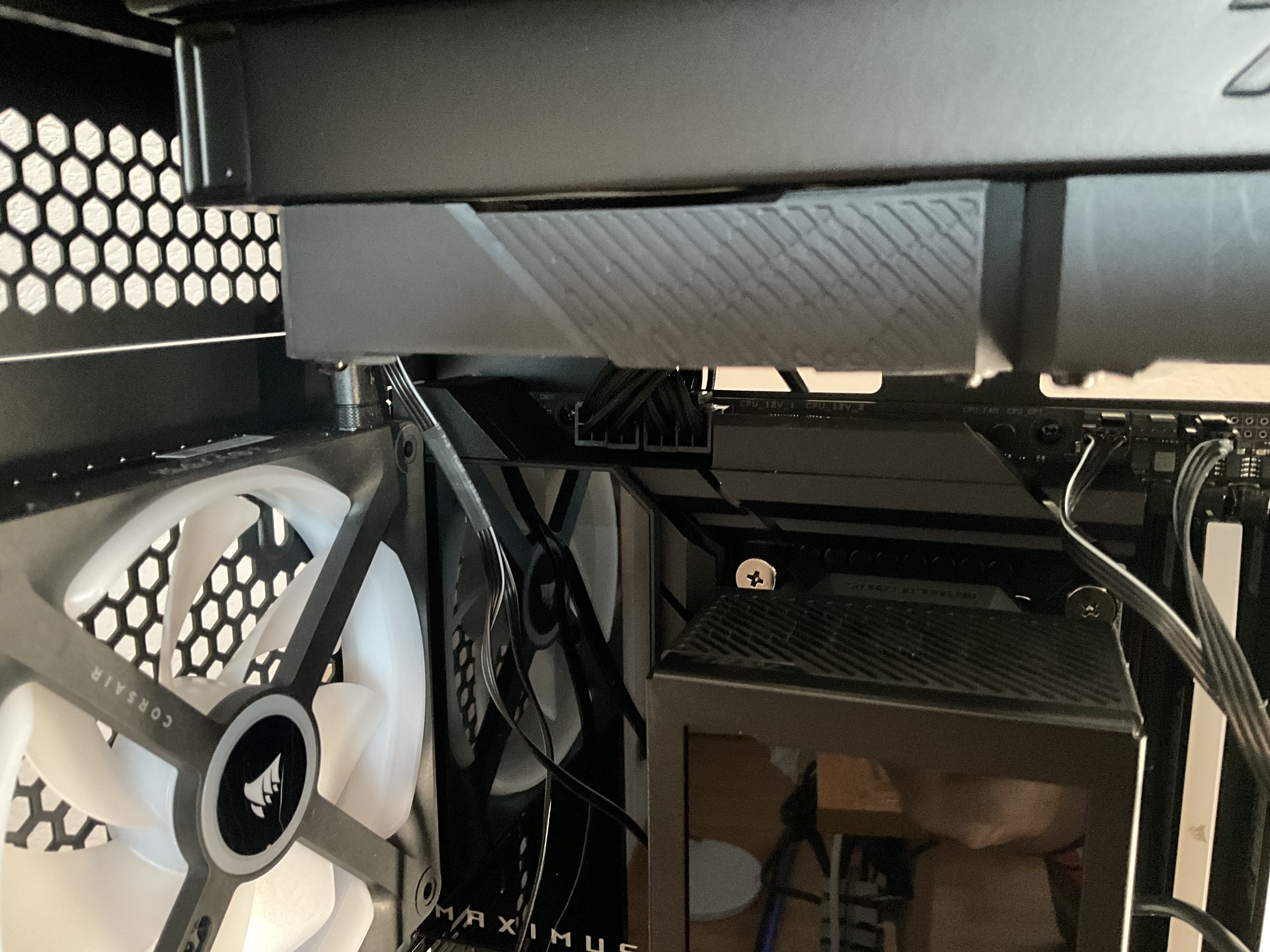

Kannst ja mal ein Bild posten von den Anschlüssen....

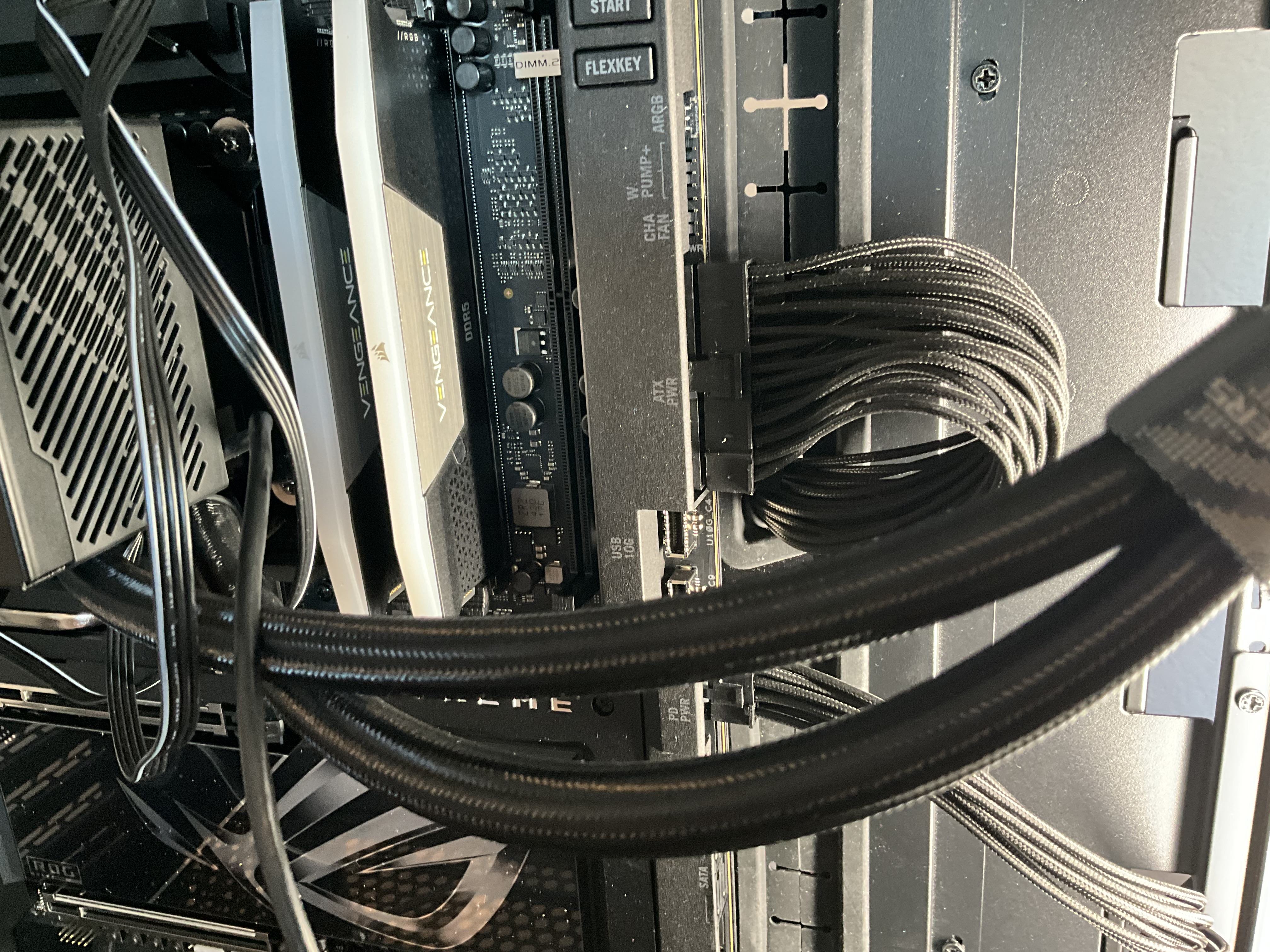

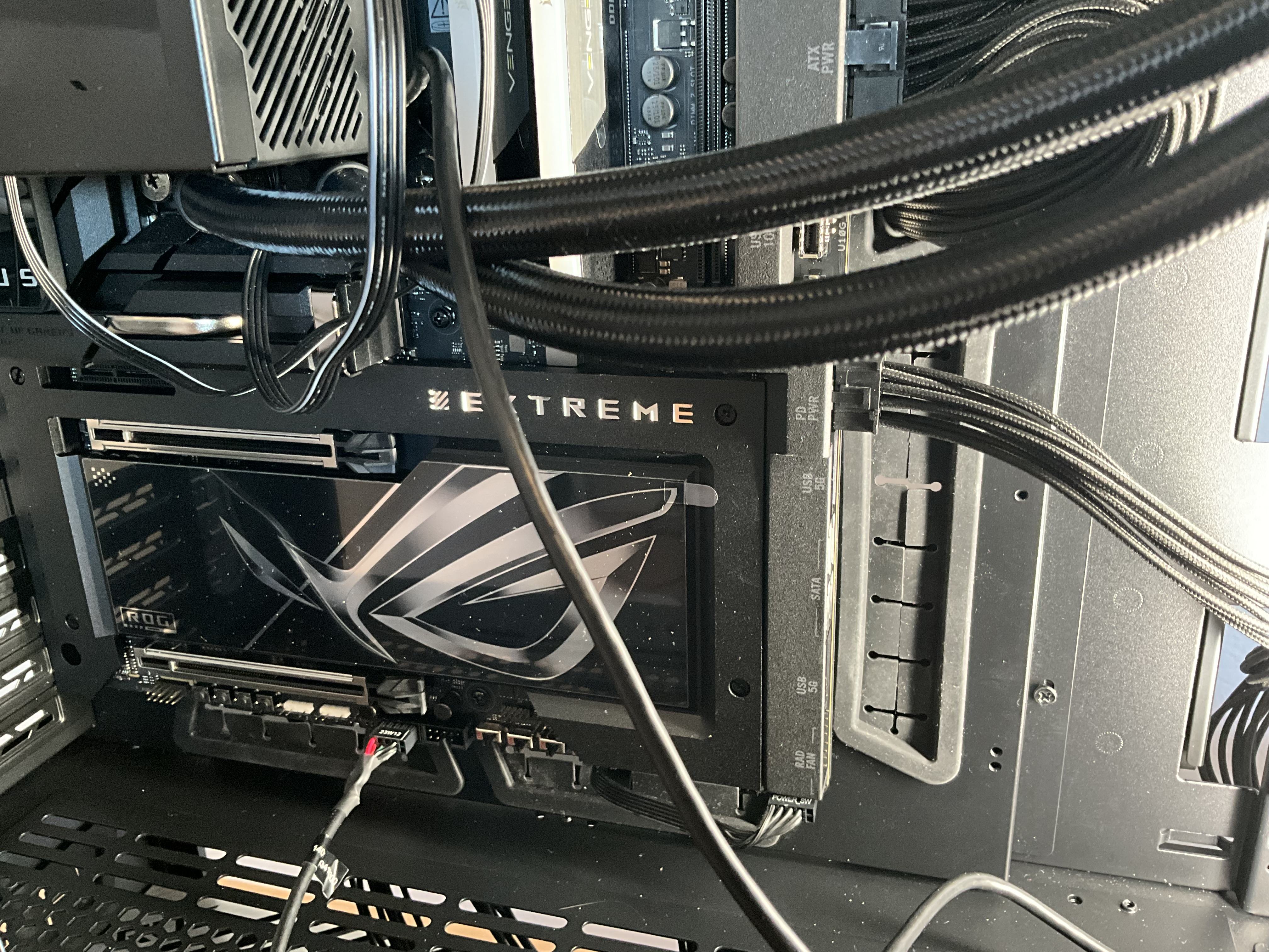

Hier sind mal ein paar Fotos

ist der ATX-Stecker richtig drin? Sieht irgendwie nicht komplett eingerastet aus.
Welche CPU?
Alle Kabel auch an der PSU angeschlossen?
Schalt das Netzteil hinten am Netzeil ein und steck den Stecker rein ^^
Und einfach mal den Powerbutton auf dem Board nutzen, nicht das was zum Gehäuse falsch sitzt.
Der 24pin sitzt ja schon nicht richtig drin, da gehts ja schon los. Ui ui ui
Dann Kabel prüfen, der 24er sitzt im leben nicht richtig.
