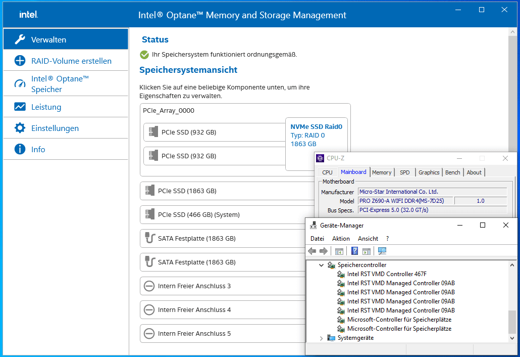

Soweit ich das noch weiß, nein, die VMD sind ja im Gegensatz zu der sehr alten iRST Geschichte schon im UEFI implementiert.
Nutze ich aber schon sehr lange nicht mehr, einen Verbund kann man genau so flexibel direkt aus Windows heraus über einen Speicherpool einrichten und verwalten.
ok :) . Ich suche gerade nach einem Grund, warum mein Hauptrechner (12600k + MSI Z690A DDR4) so viel langsamer bootet als meine anderen (2x 12500 mit B760M/B660M alle DDR4) und sehe im Intel RST den größten Unterschied. Die anderen Rechner haben den standard-MS AHCI/NVMe.

Käme man mit dem umgekehrten obigen Weg (msconfig->minimal, UEFI VMD auf disabled, in Win Standardtreiber suchen) auch wieder zurück zu den MS Win11 Treibern?
Natürlich! Wichtig ist nur, dass du im abgesicherten Modus startest und dann die msAHCI Treiber im Hardwaremanager wieder einpflegst, was eigentlich auch automatisch passieren sollte. ;)
1.) msconfig -> abgesicherter Start / minimal -> Neustart
2.) UEFI aufrufen -> VMD disabled
3.) ins Windows starten und warten bis Treiber umgestellt
4.) msconfig -> normaler Start -> Neustart
Fertig! Storage läuft im msAHCI Mode.
..das der Bootvorgang lagt, dass kann aber auch sehr viele andere Gründe haben.
ps: Die AHCI Treiber sollte W11 aber schon drin haben, Windows ist ein "Collect&Spy"-OS (Messisyndrom, man könnts ja irgendwann noch brauchen) und schmeißt nichts weg, außer du stellst selbst den Container auf und entsorgst. Siehst du, wenn du im "noch" VMD Modus im Gerätemanager auf "ausgeblendete Geräte anzeigen" klickst. Dann sollten unter "Speichercontroller" auch die msAHCI Standardcontroller angezeigt werden.
