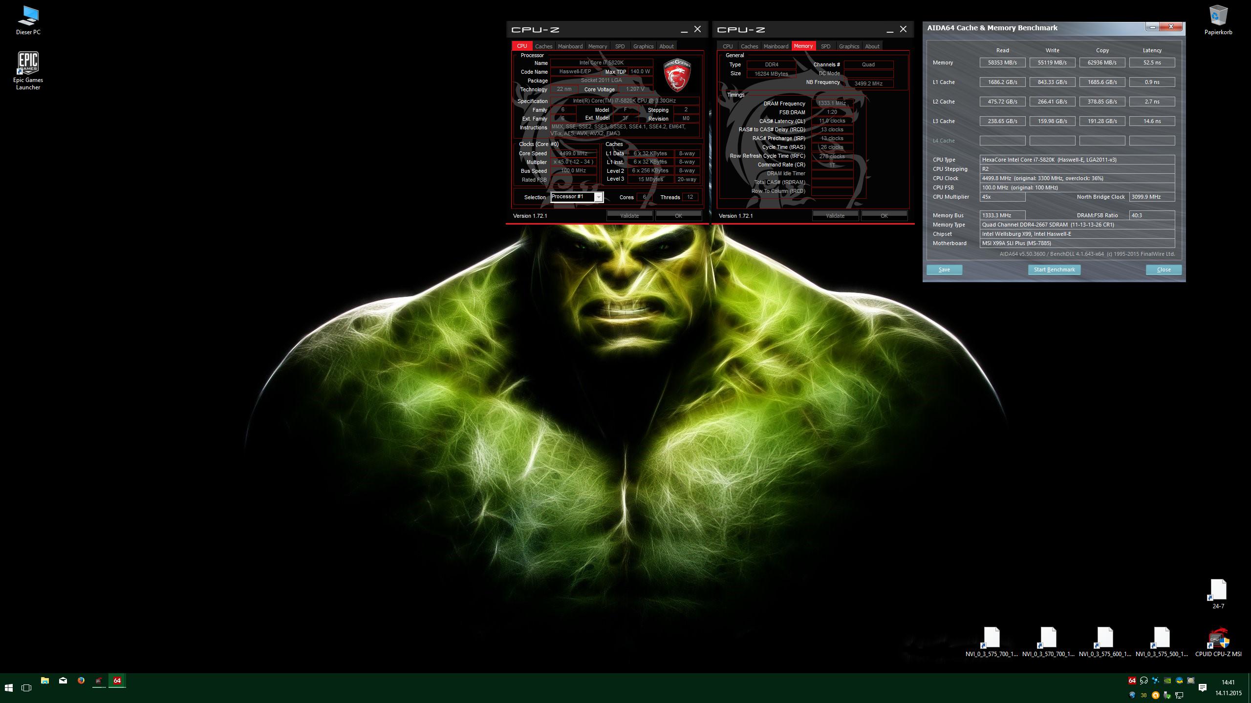

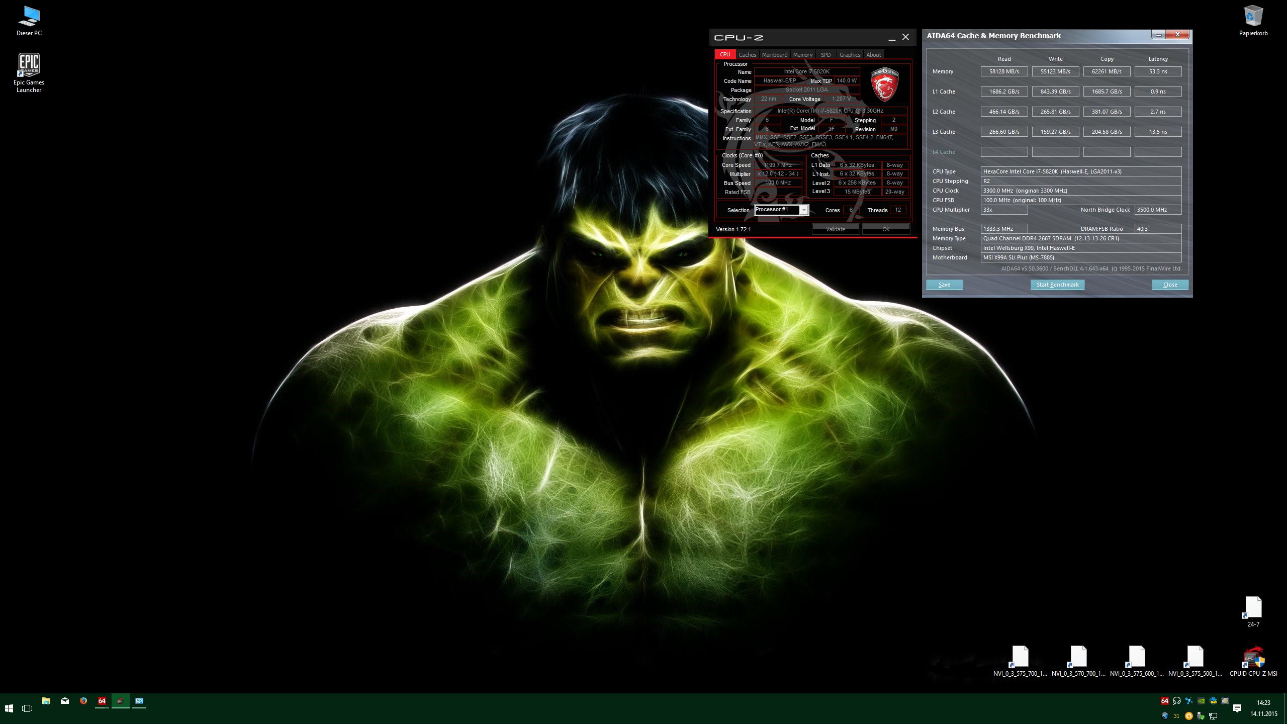

Geht dein Uncore nicht höher? Kannst ja mal zum Testen den min. Ratio = max. Ratio setzen, evtl. taktet der nicht richtig hoch? Wobei ich mit dem 5820K ähnliche Ergebnisse hatte. An die 75 GB/s von meinem 5960X wirst du wohl auch mit selben Settings nicht rankommen, da spielt noch was anderes mit rein (mehr Cache/mehr Kerne?).
Komme auf meinem Brett nicht höher als 3500 UC. Dachte wenigstens an Daniel seine Werte zu kommen...
