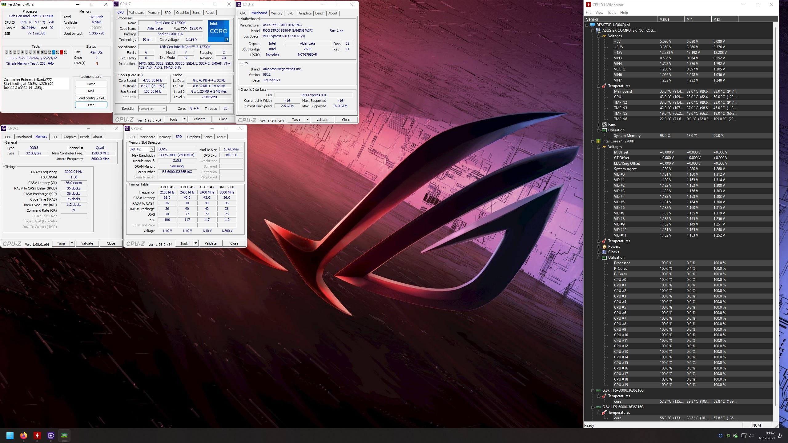

Hm …Ideen ?

Hilft auch nicht. Circle 3 error bei 1,5 std Laufzeit
VDD Spannung mal bitte auf 1.275
VDDQ auf auf 1.3 lassen
VDDQ TX auf 1.35
Wenn nicht läuft VDDQ auf 1.275 und VDD auf 1.3
VDDQ TX bitte so lassen.
Es kann sogar sein das du auf 1.25 runter musst, hatte ich auch. Betrifft nur die 6000CL36 (wenn du höher Taktest oder schärfe Timings setzt musst evtl. Wieder höher.) Warum das so ist kann ich nicht sagen hat aber bei mir geholfen.
Ich habe auch gelesen von Usern bei welchen die SA Spannung weiter runter musste. Wie gesagt es muss nicht sein das du mehr Volt irgendwo brauchst sondern ziemlich sicher irgendwo weniger.

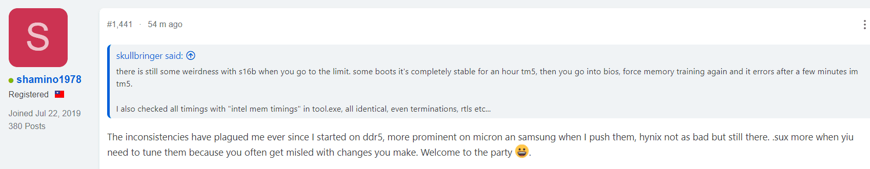

Aktuell ist es alles noch sehr neu und unbekannt. Aber Shimano selbst spricht im OCnet das Micron und Samsung Speicher teilweise sich nicht konsistent trainieren lässt und somit für Verwirrung sorgt.
Warum auch immer funktioniert wohl Hynix noch am besten. Vermutlich eine Frage der der Zeit.

Wie gesagt es kann aber sein das was gestern funktioniert morgen nichtmehr funktioniert wenn ein neues Training des RAMs dazwischen liegt. Daher ist das aktuell alles sehr schwierig zu sagen bis auch der Samsung DDR5 konsistent bei jedem Training stabil läuft.
