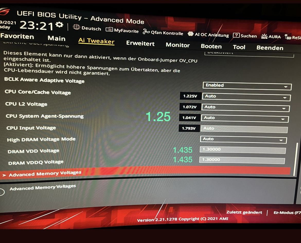

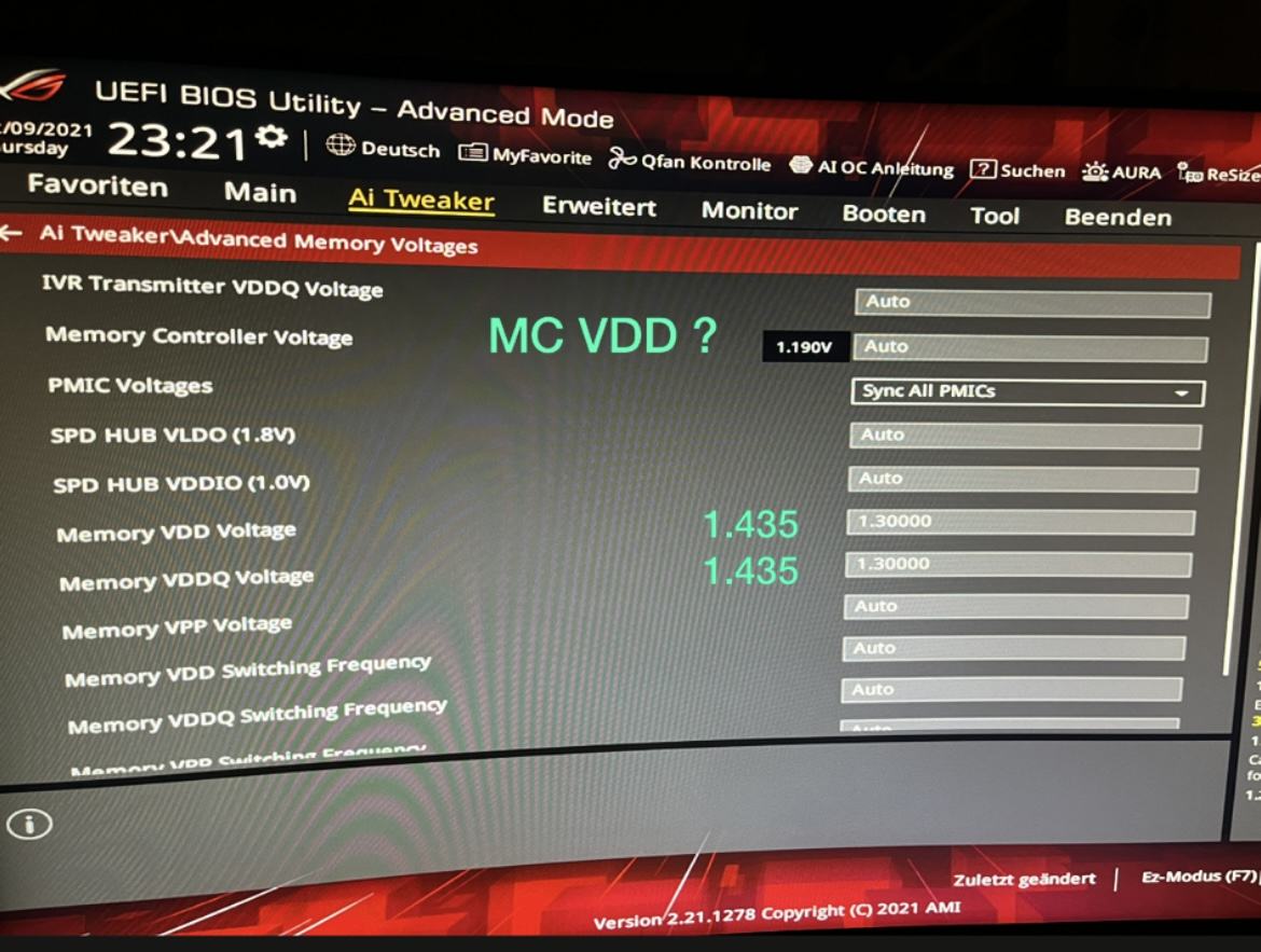

Frage zur Übernahme der Werte aus dem Asus Guide.
Bitte um Überprüfung und Absegnung ob die Werte so an den richtigen Stellen wären?
TXVDDQ finde ich nicht ?

TXVDDQ oberster Wert linke Grafik @tigra456
sonnst passts was Du markiert hast.
für was brauchst Du aber 1.43V VDD ? ich hab 1.4 eingestellt für 6000CL32-35-35-52
Spannungen musst Du aber testen wo Deine Sticks optimal laufen.
Ich wollte die Werte aus dem Guide für 2x Samsung übernehmen - ja obwohl ich nur die 6000 stabil bekommen will.
Die Werte für 4x Samsung liefen nicht stabil.
Kann aber auch sein es liegt an der TXV Sache (bisher noch nix geändert an der)
Weist du welche dieser Werte sich auf die RAM Temps auswirken ?
VDD+VDDQ wirken sich auf die Ram Temps aus, SA + IMC sind CPU/RAM Steuerspannungen
Danke dir. Dann versuche ich es erstmal nochmal mit dem 2x Samsung Profil und wenn das spinnt versuche ich es mit den erhöhten Werten.
