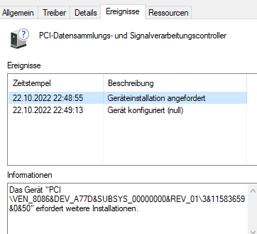

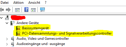

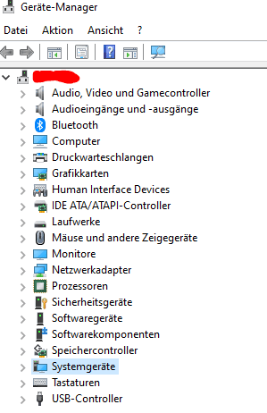

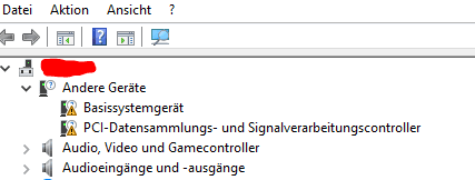

Ich hab jetzt ein ganz merkwürdiges Problem (ok, habe nich neuinstalliert, nur Board und CPU gewechselt von Z690 auf Z690 und von 12900K auf 13900K).
Habe im Gerätemanager folgenden Eintrag:
Habe neueste Chipsatz und ME-Treiber drauf. Verstehe nich was das sein soll.

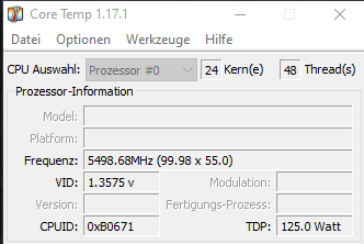

Und in Core Temp wird mir auch nicht die CPU angezeigt:
Hat da jemand nen Plan was da schief läuft?

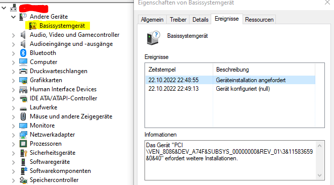

Yes, danke dir. Jetzt habe ich nur noch das Basisgerät.
Weisst du etwa auch was das ist? :)

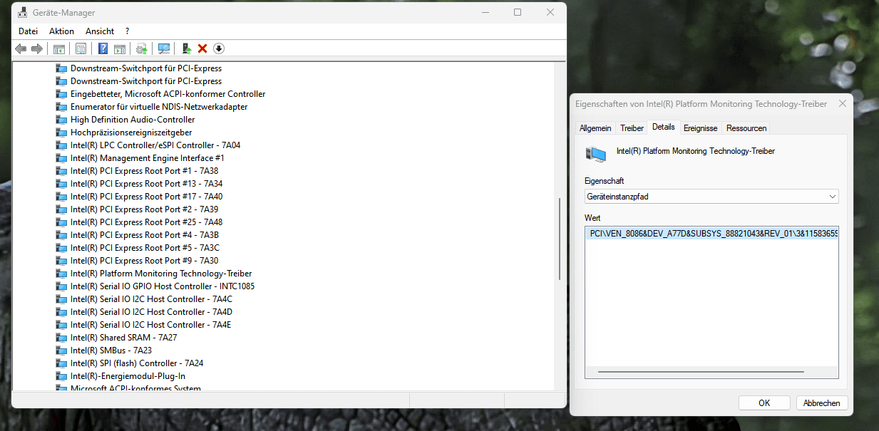

Bitte :) Als Tipp: Wichtig ist hier vor allem die Device ID, in deinem Screenshot sieht man die bspw. "VEN_8086&DEV_A74F&SUBSYS___" - Wichtig ist hier nur der fette Part, also DEV_A74F - danach kannst Du googlen und hast meistens Glück mit dem Treiber. Ich musste das hier nicht machen, weil ich die Treiber selbst erst vorhin installiert habe :d Ich installier auch immer noch das nötigste um mir Bloatware zu ersparen, daher konnte ich einfach in meinen runtergeladenen .inf-Dateien "greppen".

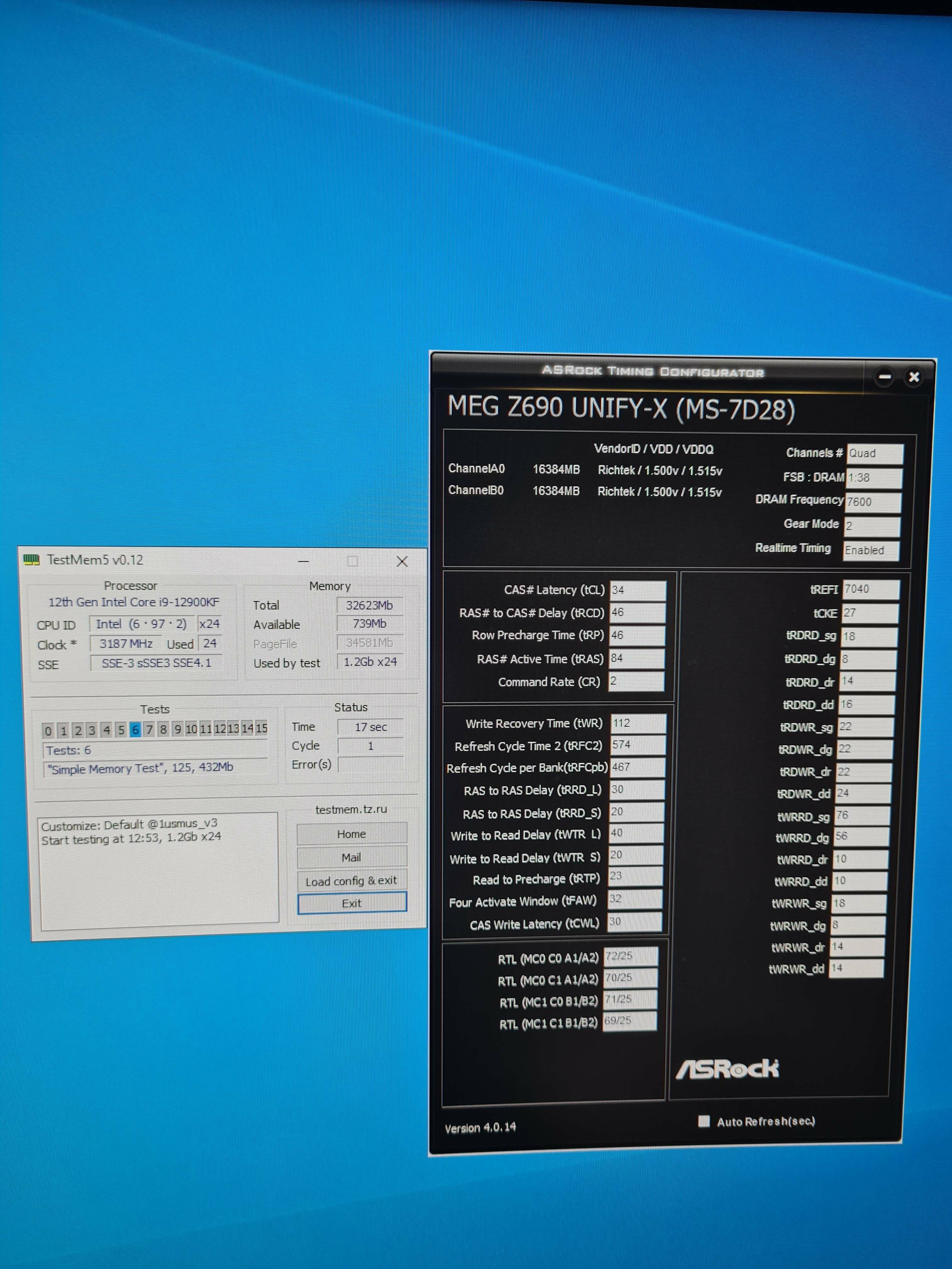

Heute nachmittag mal eben in 5minuten zum testen.
Kann ich nicht bestätigen.
Sorry war nur Zeit für nen behinderten Screenshot.
Und ja, für die 9x klugen es war nur nen schnelltest. Heißt nicht das es stable ist. Wie man an den Timings sieht ist auch noch nichts ausgearbeitet.
Ich denke das wird sich die Tage zeigen.

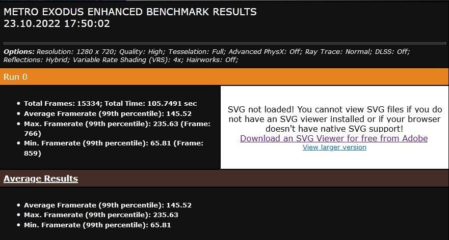

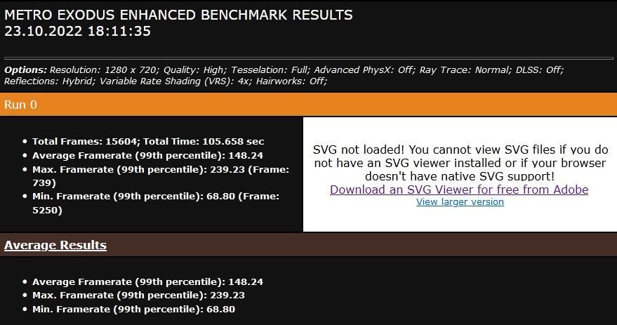

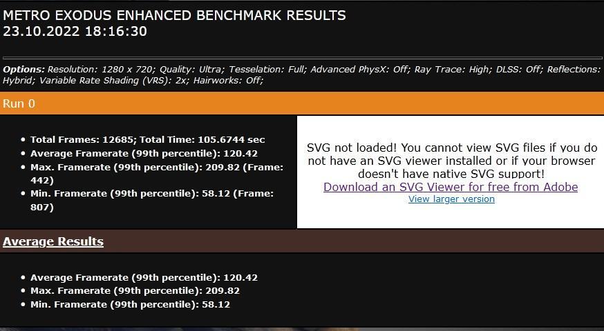

Finde irgendwie den Unterschied bei mir zwischen XMP 6600 mit leicht besseren Haupttimings und 7600 mit Werten aus einem Asus Memory Profil irgendwie zu gering? Das müsste doch dann eigentlich mehr sein? 7600 hat in AIDA 55ns und 6600 hat 65ns.
@Phoenix2000 Hat mit seinem weltklasse DDR4 4300 G1 brutal bessere Werte :bigok:
Hab nur ne 2080TI und er wohl mindestens eine Ampere da er RBAR nutzen kann, aber das sollte in 720p hier kein Unterschied machen, oder doch? Achso.. er nutzt W10 und ich W11.
6600 high

7600 high
7600 ultra
