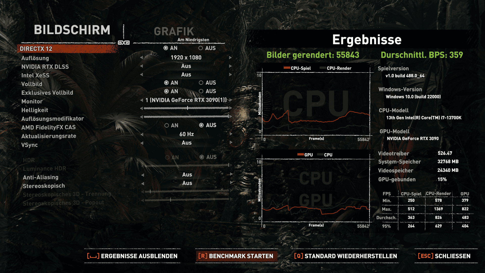

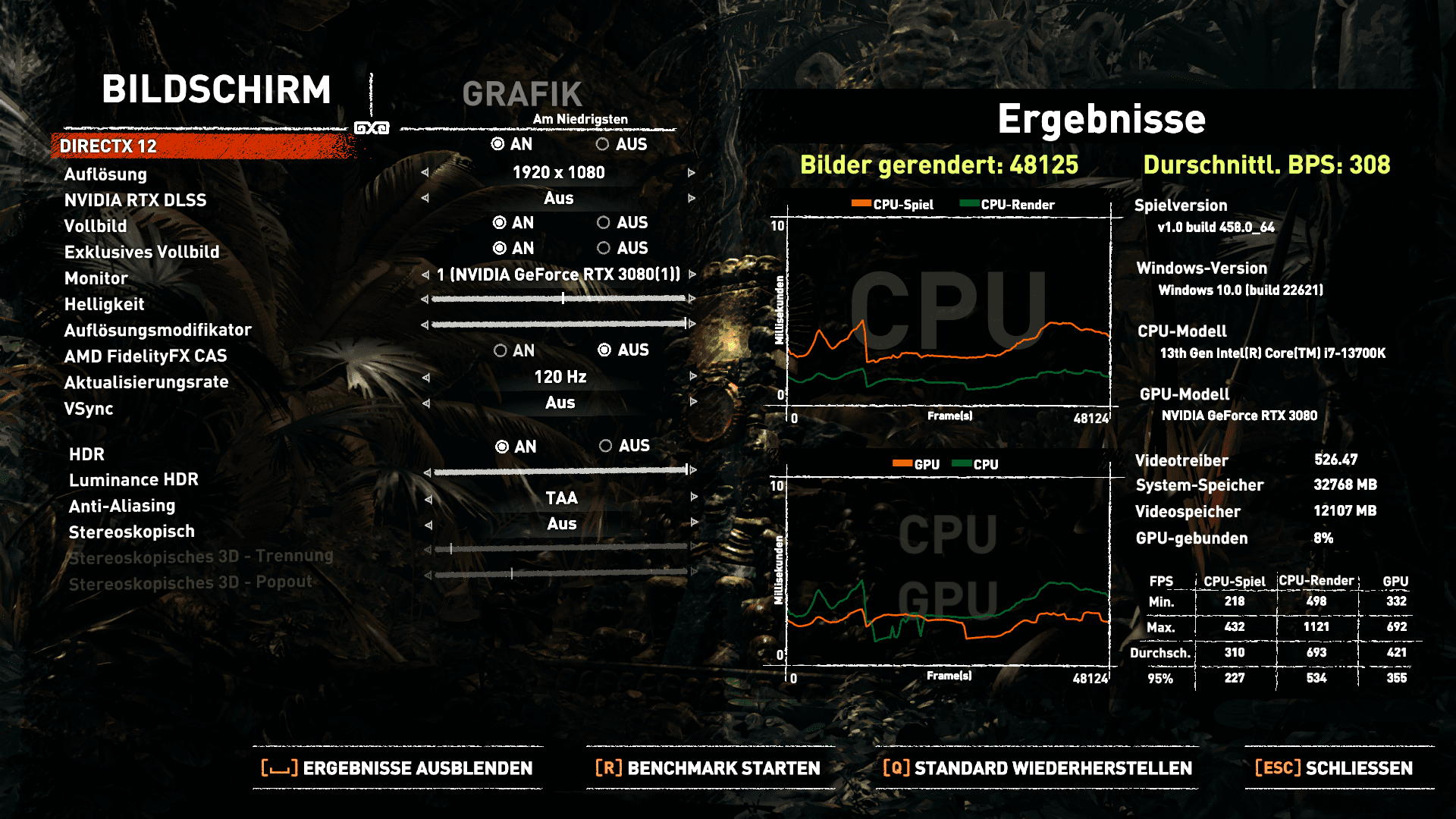

Er testet aber mit den "Am Neidigsten" Settings und Du mit "Hoch". ;)
btw
Ach tatsächlich :fresse: Hat keiner gemerkt :d
5,6/4,3Ghz 13700K

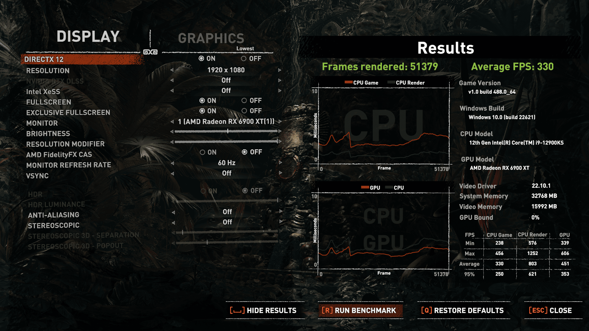

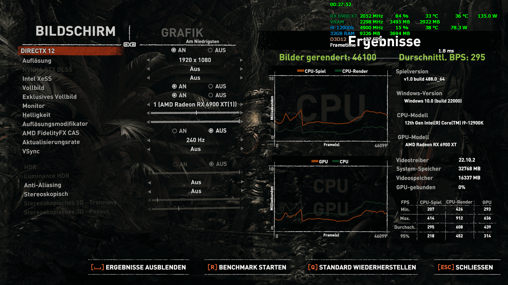

Hier noch mal ein alter 12900ks, der mit DDR5 Ram mit Samsung ICS befeuert wird.
Die Tage eventuell noch mal mit adies. Wird aber sicher nicht viel oder null bringen.
Also dann halt nochmal auf low, welche Werte soll man jetzt vergleichen? Nur .avg fps? Spielt dann die graka nicht trotzdem noch mit rein bei 1080p?
ja .avg fps, nein die GPU beeinflusst dabei nicht.
hier ein vergleich mit 13900K @stock 5.5Ghz und 6400DDR5

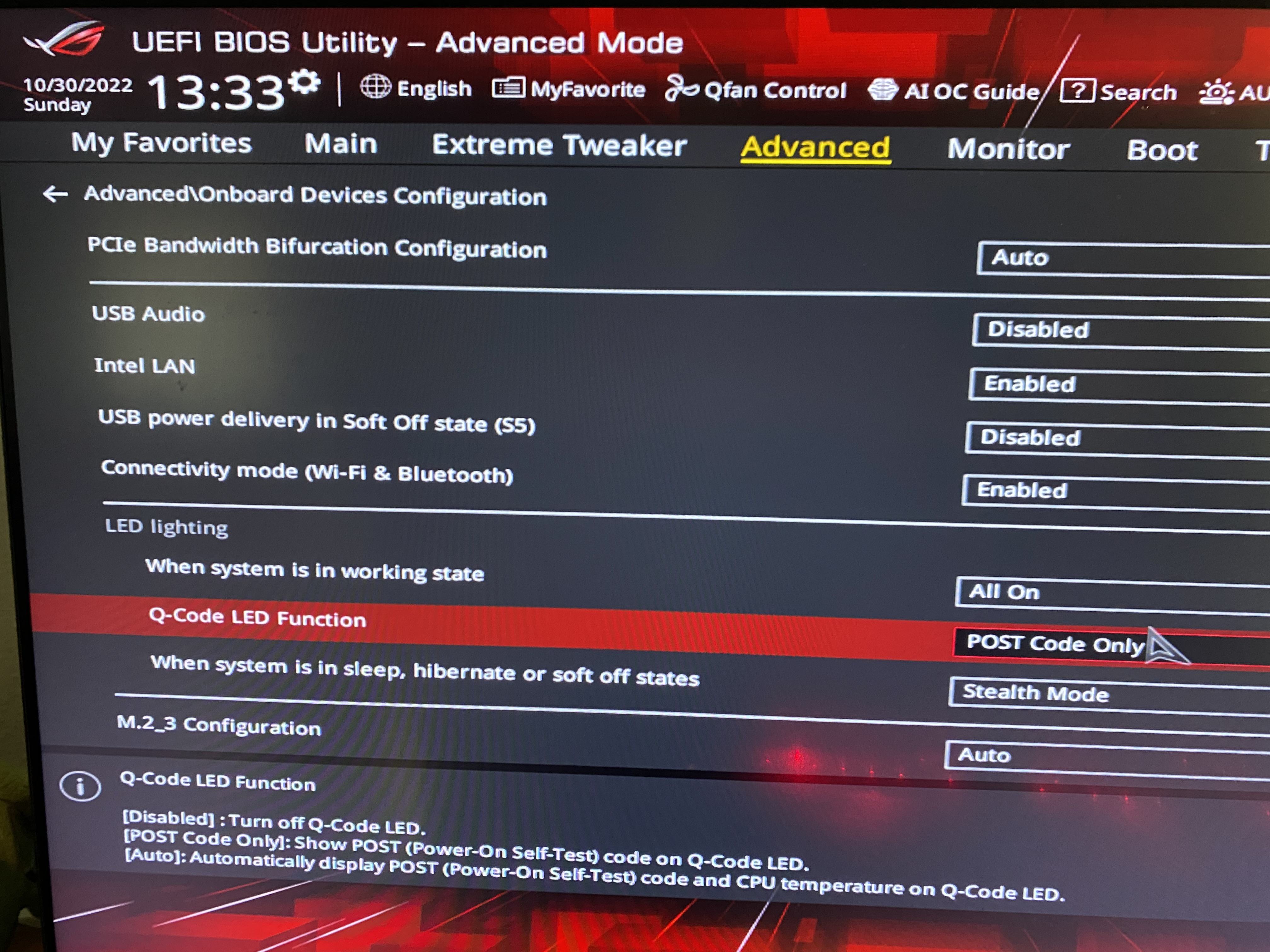

Läuft es nicht. Debug code läuft ständig was nicht normal ist. Im Windows sah ich immer AO... Aber nie Immer wieder 25, 34 bis 39 durchlaufen. Bis irgendwann BSOD....
Ist deine Q-LED Anzeige auf Auto? Das ist nämlich die Default-Einstellung bei dem Board und dann zeigt die deine CPU-Temp an.. Das sieht dann so aus, als würde der Startcode durchlaufen, deine Werte deuten aber eher auf CPU-Temp hin ;) Stell das mal auf POST Code only:
Kannst Du im BIOS umstellen. Ansonsten empfehle ich Beta BIOS 702 (damit sollte auch XMP wieder out of the box laufen):

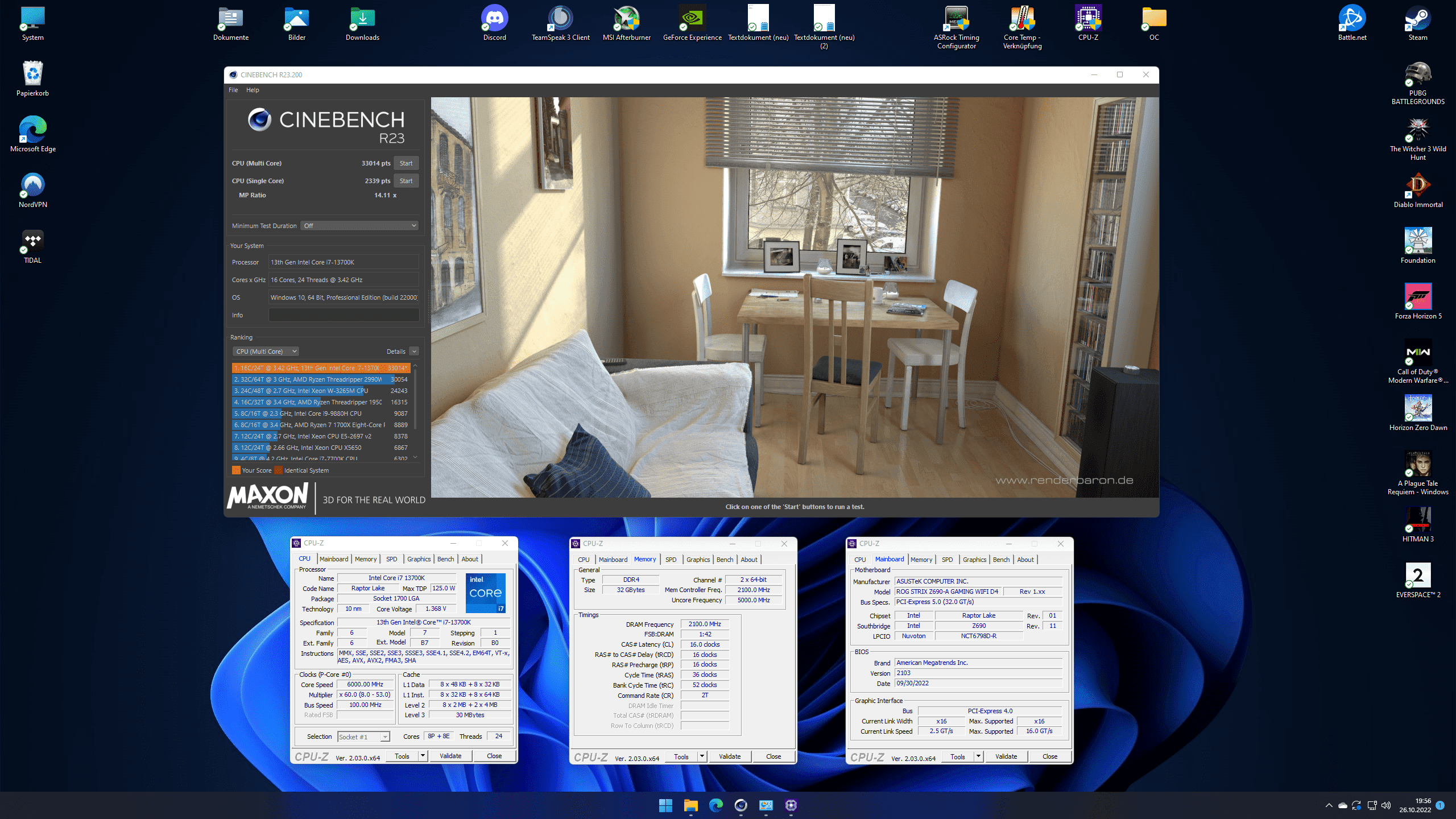

13700K @ 5.7 Allcore / 6.0 Singlecore
DDR4 4200Mhz C16 mit extremen! Subs
Das ist der Cinebench Run von vor ein paar Tagen dazu. Ist halt nur ein kleiner i7.
Wie meinen? XMP ist das Kit 4000C16 1.4v, bei mir halt oced 4200C16 1.5v mit meinen Subtimings. Stock bzw XMP habe ich damit nie betrieben, immer mit Subtimings, denn daher kommt die Leistung.

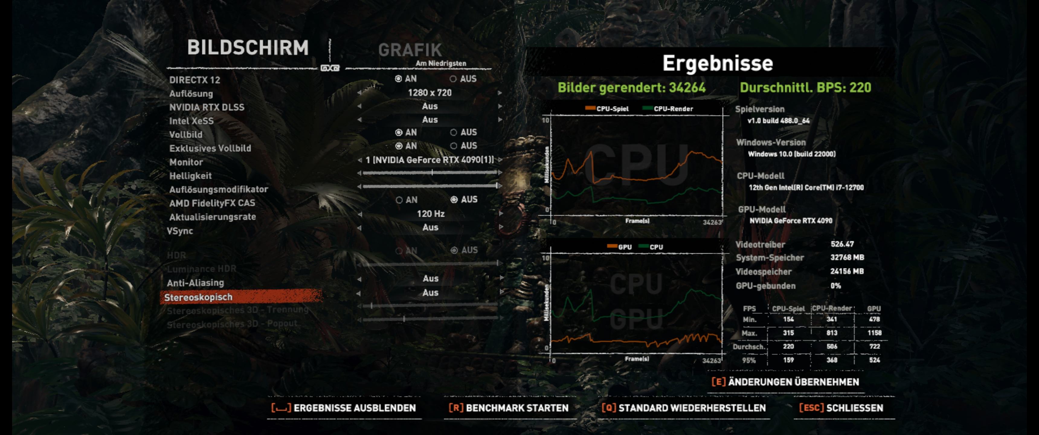

mach doch mal bitte ein tomb riader durchlauf mit deinem 12700 und dem 3200 Ram
hab ich ja :)

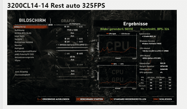

@Scrush schau dir die ram skalierung in post #9040 von pheonix an, da siehst du es ganz gut
ok hab ich gerade.
3200c14 xmp also keine veränderung der subs und er hat bereits 100fps im avg mehr als ich. das sind prozentual ~50% mehrleistung
wie viel davon ist da noch der ram?
das ist kein xmp bei phoenix, immer mit seinen eigenen timings, aber eine idee bekommt man wohl
