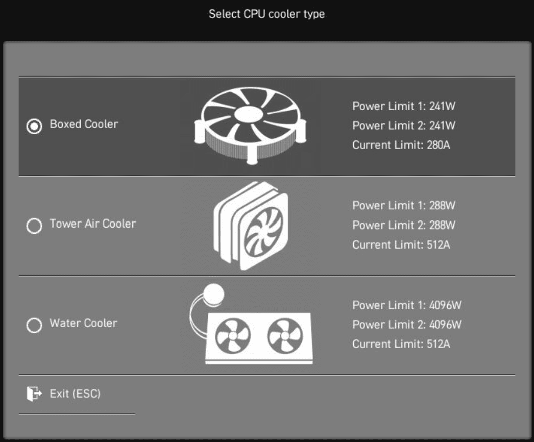

Aber nicht mit dieser Strom- und Spannungsversorgung, davor war es so!Die 3 Profile gab es bei MSI schon immer.
Ich hab es gerade erst gemerkt, das ich bei mir nach ein Bios Update automatisch das Wakü Profil drin hatte, hab ja auch eine Wakü... übrigens zu meiner Schande war auch XMP deaktiviert und ich hab die ganze Zeit mit JEDEC 4800er Memory gedaddelt.... mir ist das gar nicht aufgefallen da ich nicht offenen max FPS sondern mit 120 max FPS deckleDie 3 Profile gab es bei MSI schon immer.

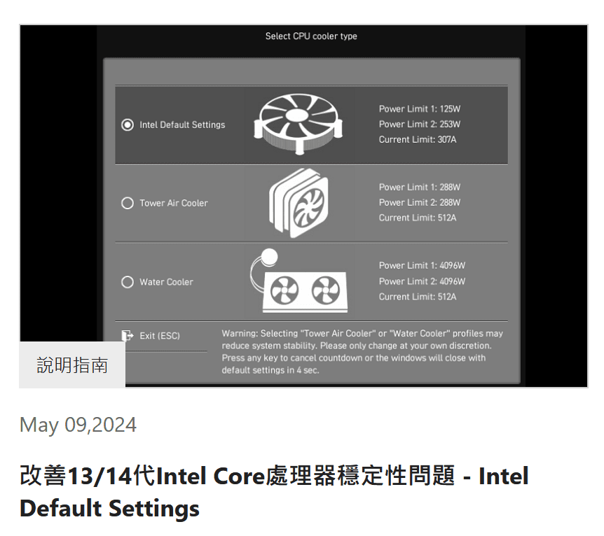

Nein, der Boxed Cooler ist rausgeflogen, jetzt gibst Intel Default Settings mit noch mehr Strom- und Spannungsversorgung beim Power Limit 2 und Current LimitOh in der Tat, plötzlich gibt es ein Performance Profil für den Boxed Kühler![]()
Wo gibt es denn noch mehr Strom? Scheint doch alles richtig zu sein, PL1 125 / PL2 253W 307ANein, der Boxed Cooler ist rausgeflogen, jetzt gibst Intel Default Settings mit noch mehr Strom- und Spannungsversorgung beim Power Limit 2 und Current Limit,

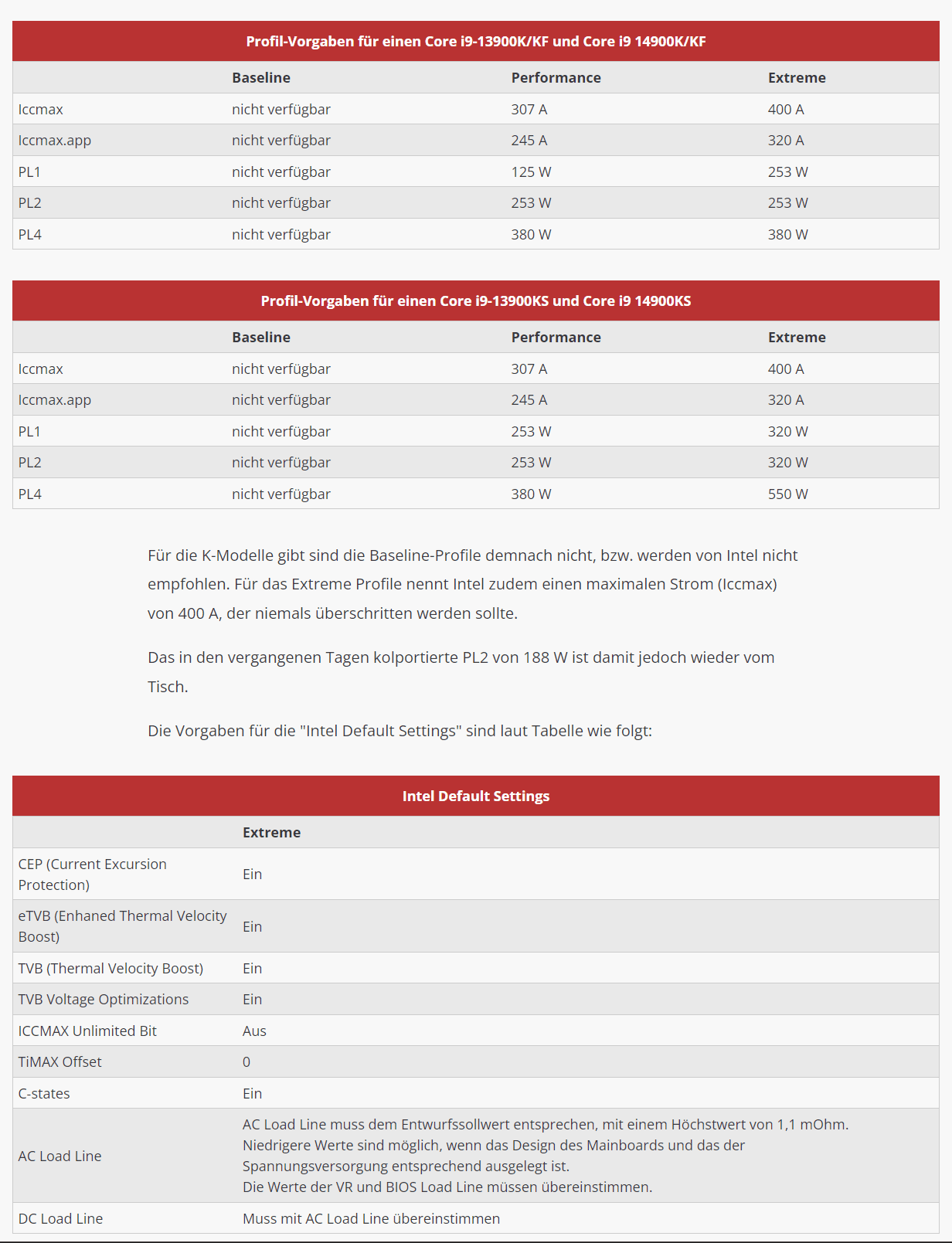

Das heißt nicht das die CPU ständig 512A saugt.
Der Standard Nutzer wird keinen Unterschied feststellen, effektiv hat es nur bei All-Core seinen Effekt. Für die Games die 3-4 Kerne stark auslasten werden sollte selbst mit dem Intelprofil durchschnittlich genug Saft sein um die annähernd an der Boostspitze zu betreiben.![]()
„Default Settings“: MSIs BIOS-Updates bringen ein Profil mit Intels Empfehlungen
MSI hat BIOS-Updates veröffentlicht, die Core-i9-CPUs ab Werk nicht mehr automatisch außerhalb der Spezifikationen betreiben.www.computerbase.de

Das dein Text kompletter Schwachsinn ist, zeigt nahezu jeder Tester, inkl Hardwareunboxed.Sowas kann gemessen werden. Glauben ist nicht Wissen. Jedes Spiel, welches vernünftig skaliert und die vorhandene Anzahl an Kernen nutzt, wird das Powerbudget entsprechend ausschöpfen. Ein begrenzen PL auf 188Watt führt bis zu 10-20% Verlust in Frames und 1% Lows. Sowas katapultiert das Topmodell entsprechend in andere Leistungsklassen. Da kann man mit AMD im Gaming auf keiner Folie mehr irgendwo mithalten.
Dann schaue dir mal den HWUB Test mit der 188W Einstellung an. Einfach mal der Realität ins Auge schauen.Das dein Text kompletter Schwachsinn ist, zeigt nahezu jeder Tester, inkl Hardwareunboxed.
Es bleibt, außer bei ein paar Feinjustierungen, Alles beim Alten. Gleiche Performance, hat jeder kapiert. Nur du nicht.Dann schaue dir mal den HWUB Test mit der 188W Einstellung an.![]()
