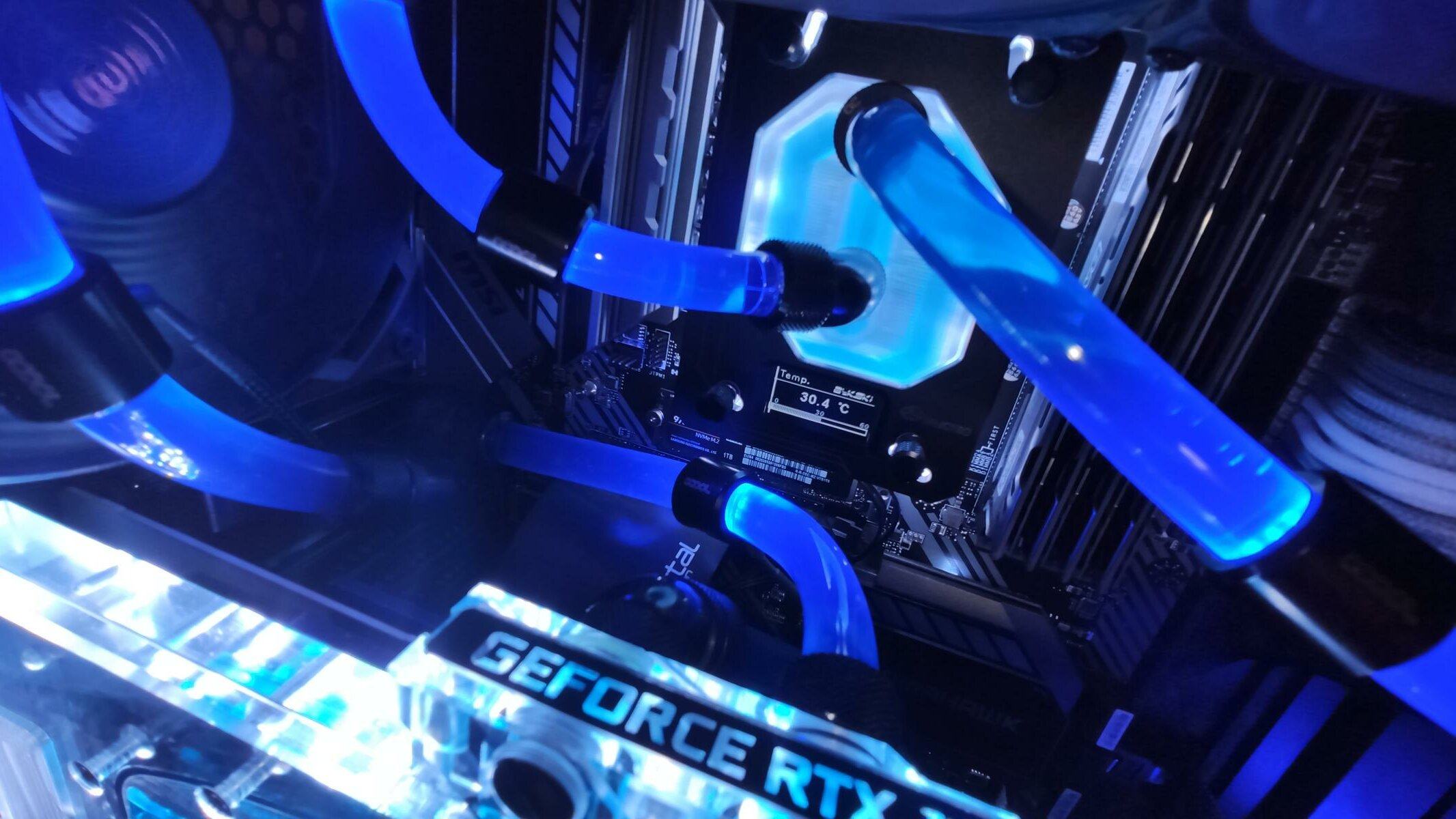

Ich überlege auch noch was ich mit den bestehenden Radiatoren machen soll.
Ich würde die rauswerfen. Weniger was entlüftet werden muss, weniger Widerstand für die Pumpe (ergo höherer Durchfluss - gerade die AC RTX 30-Serie Blöcke sollen Durchflüsse >150 Liter scheinbar mögen) und mit einem MoRa hast du - unabhängig davon wo er steht - dermaßen viel Kühlleistung, dass die internen nicht mehr wirklich ins Gewicht fallen. Würde zudem den internen Loop extrem vereinfachen, sofern Pumpe und AGB am MoRa hängen, was wiederum Wartung und Komponententausch erleichtert. Und falls irgendwann einmal ein Case Wechsel anstehen würde hättest du komplett freie Wahl (z.B. mITX), da du keine Rücksicht auf Platzbedarf der Radiatoren beachten musst.
@HLuxx Danke für dein Feedback und deine Ideen. Ich glaube mir schwebt das ganz ähnliches vor. Wenn man die Wasserkühlung konsequent extern legt, kann ein PC Gehäuse extrem kompakt aufgebaut sein. Der Kreislauf von der Slotblende zum CPU rüber zur GPU und wieder zurück zur Slotblende sind zuammen vielleicht 30cm. Ich finde den Gedanken spannend.
Ich habe das auch so laufen, also alles extern.
Hast dann halt schon Platz im Case. :d Den Gedanken ITX Dose zu bauen, wie von @HLuxx vorgeschlagen, finde ich auch interessant. Vielleicht beim nächstem Boardwechsel.
Wenn es in deinem Keller aber wirklich so kalt wird, würde ich auch eher über einen Plattenwärmetauscher gehen. Bis sich der Loop aufheizt, vergeht ja auch ne ganze weile.
@Techlogi Ja, so ähnlich stelle ich mir das auch vor. Halt nur durch die Slotblende und meine GPU ist vertikal. Das müsste das die Schlauch bzw. Rohrstrecke noch etwas kürzer sein. Über den Plattenwärmetauscher denke ich auch noch nach ;)

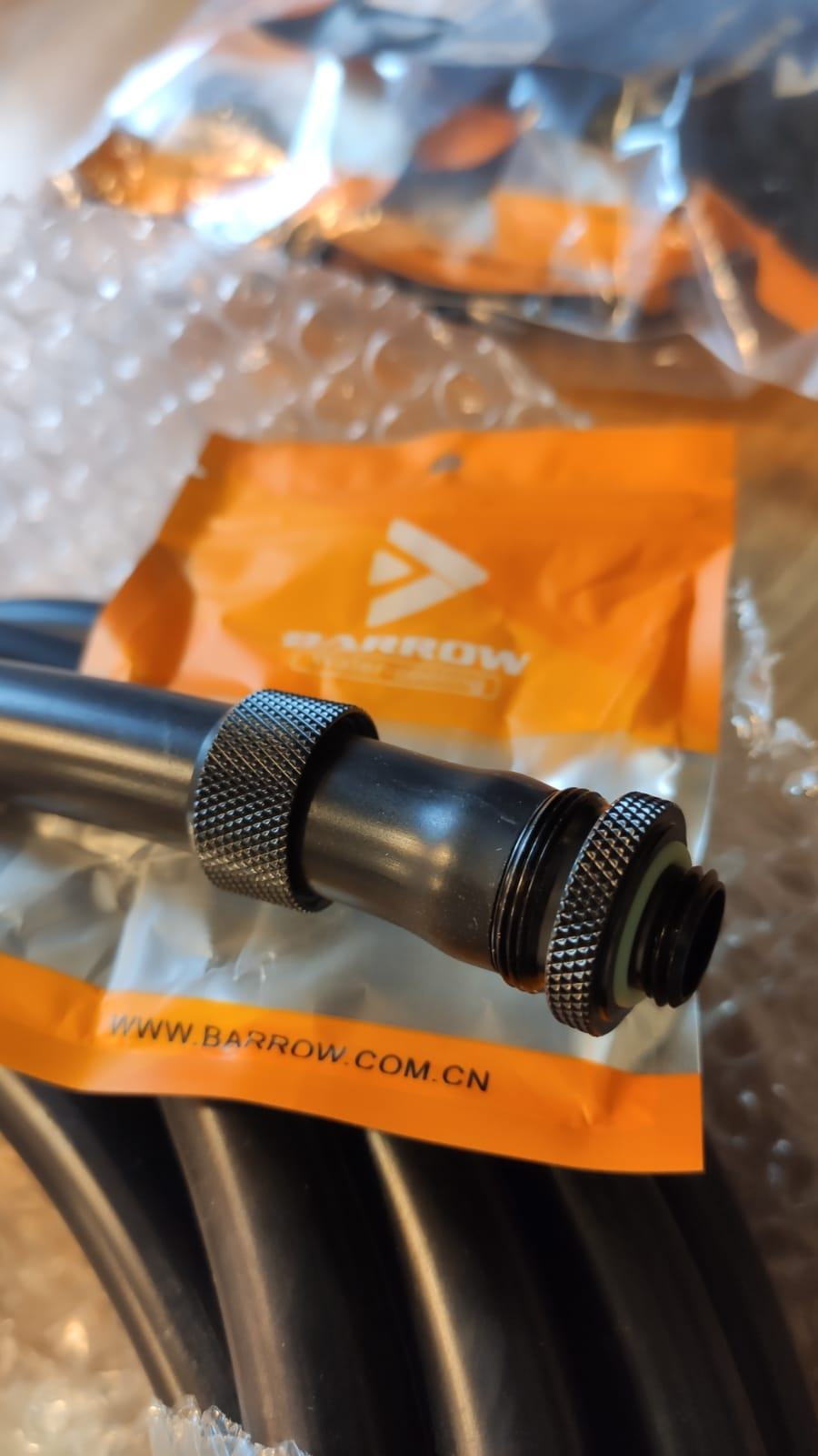

Was gibt es schöneres am Vormittag als Homeoffice und ein großes Paket von Watercool.
12 Meter Schlauch und ein bisschen Schnick-Schnack. Leider muss ich auf den eigentlichen MoRa noch ein paar Tage warten.

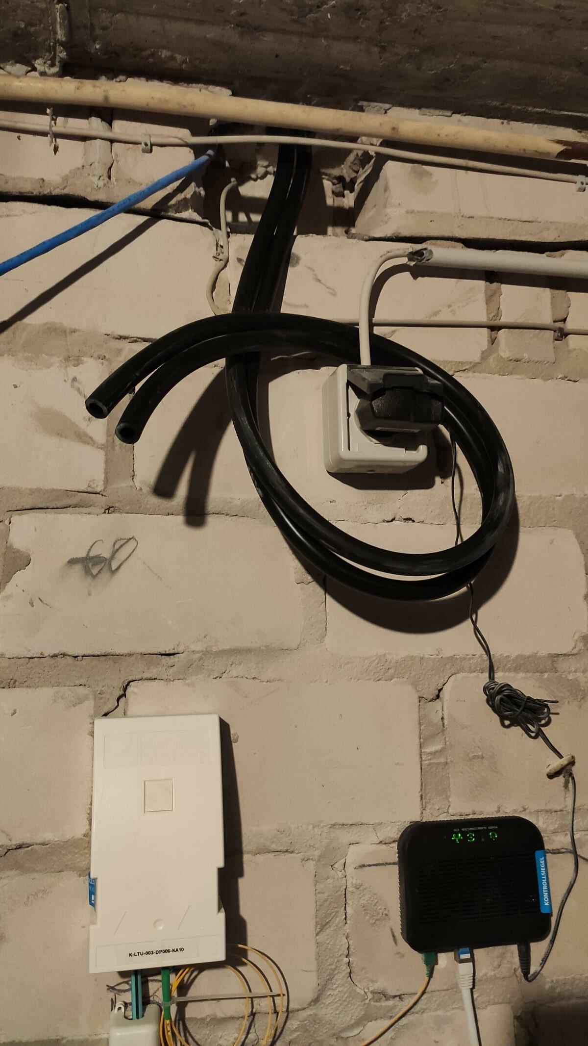

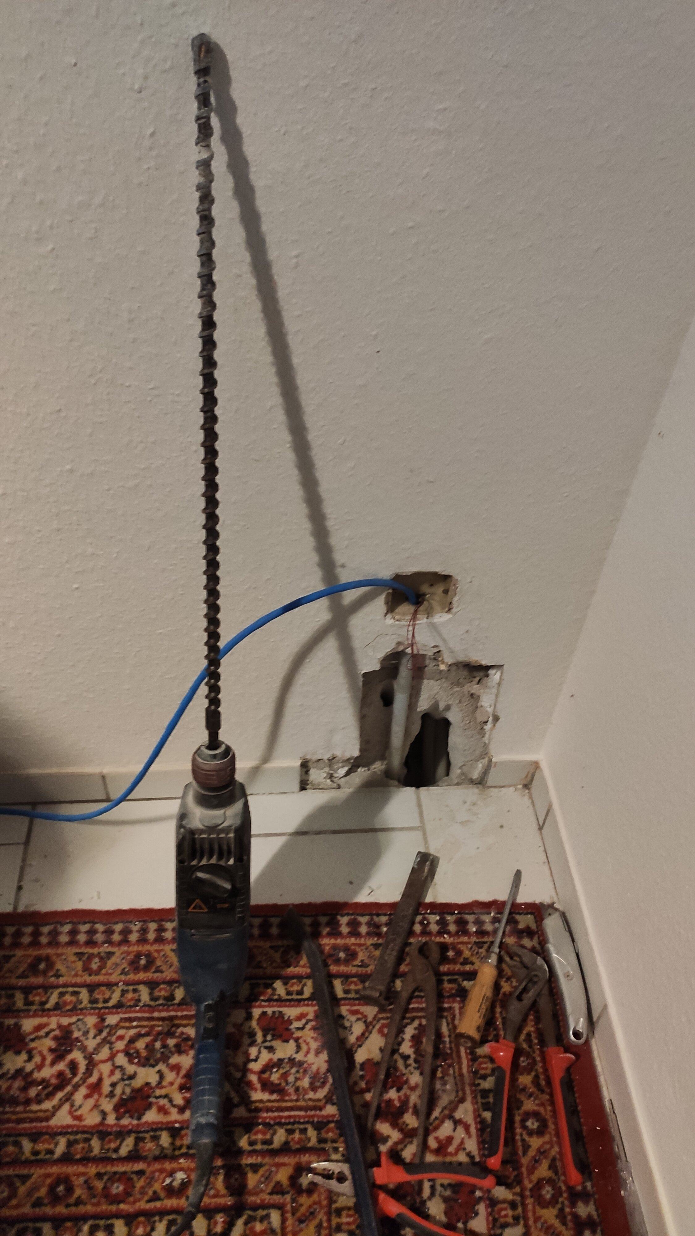

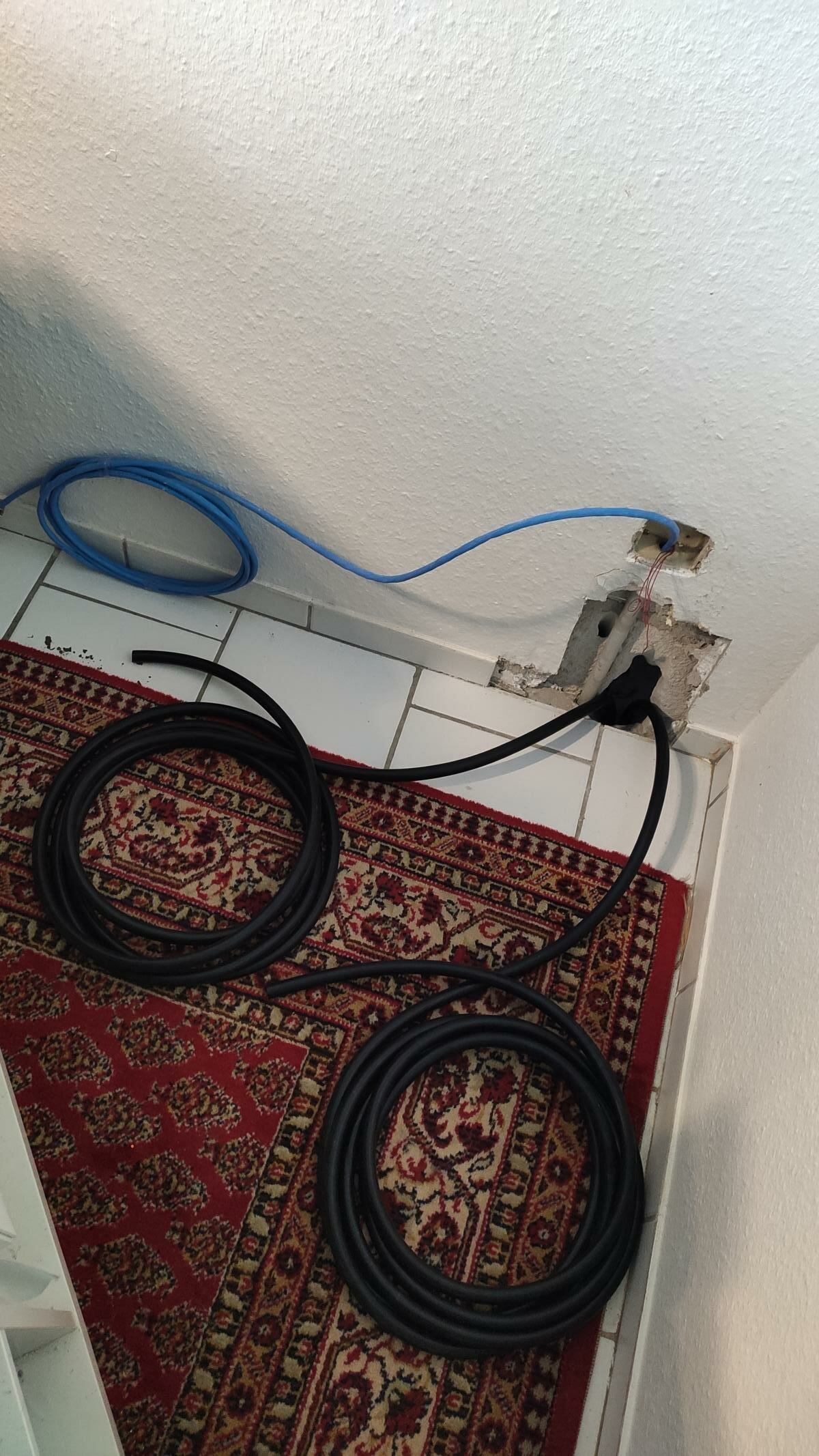

Der Vollständigkeit halber noch kurz die Verlegung des EPDM Schlauches.
K1600_IMG_20210203_153005.JPG K1600_IMG_20210203_153524.JPG K1600_IMG_20210203_153559.JPG K1600_IMG_20210203_153738.JPG K1600_IMG_20210203_181512.JPG K1600_IMG_20210203_181559.JPG
Trotzdem für mich ein größerer System- bzw. Denkwechsel. Ich bin jetzt 38, interessiere mich seit fast 25 Jahren für PCs. Die Idee Hardware und dessen Kühlung räumlich zu trennen ist für mich aber noch neu. Der Schlauch mit der großen Wandstärke macht zumindest den Eindruck als ob er viele Jahre halten könnte.
Solange da keine reibende Belastung auf die Schläuche kommt, wirst du viele Jahre von dem Schlauch haben. ;)

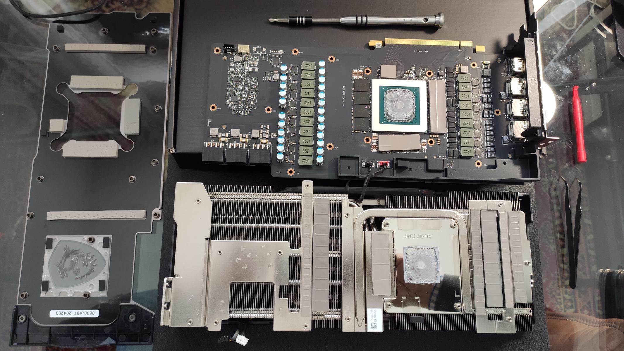

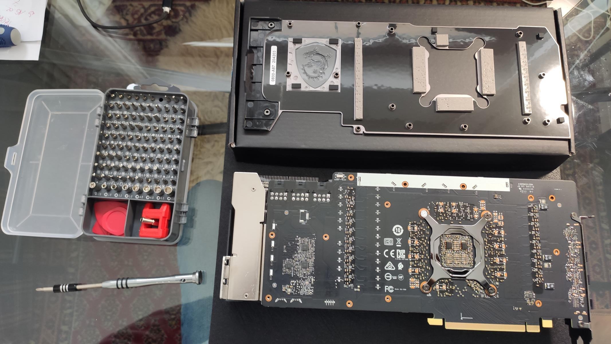

Eben kam noch die Versandbestätigung des MSI Suprim X Wasserblock. Bisher habe ich das zwar erst ein mal gemacht, aber eine Grafikkarte von Luft- auf Wasserkühlung umzubauen ist ein ganz besonderer Kick. Den Nervenkitzel brauche ich hier im Liquidluxx Unterforum glaube ich nicht weiter zu erklären ;)
Definitiv nicht. Vor Allem bei den eventuell vorhanden Displaykabeln, RGB-Headern und sonstigen Überraschungen ist ein GPU-Umbau immer spannend. :d
Nach getaner Arbeit ist das Grinsen dann umso größer.

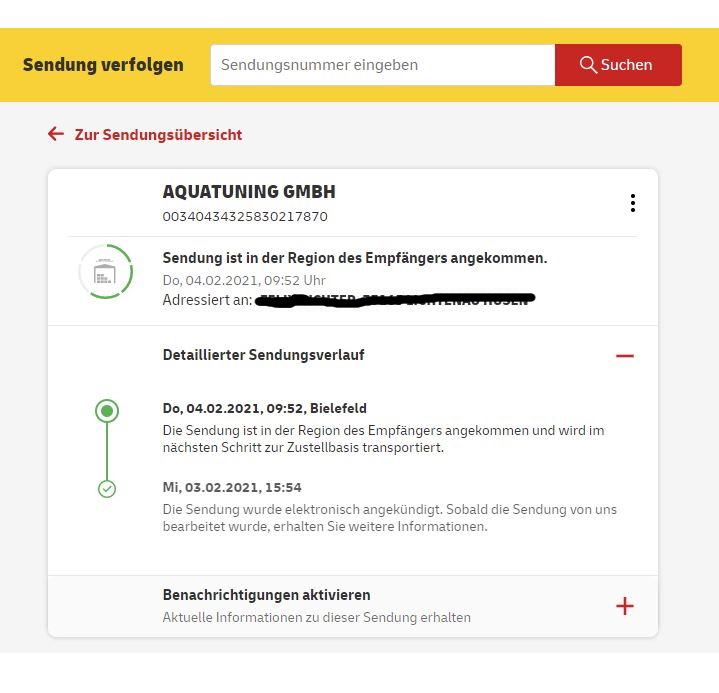

Leider werde ich im Moment von DHL ausgebremst. Nach zwei Monaten Wartezeit ist ging mein Suprim Wasserblock in den Versand und ist jetzt leider in Bielefeld abhanden gekommen. Das gibt´s doch gar nicht!

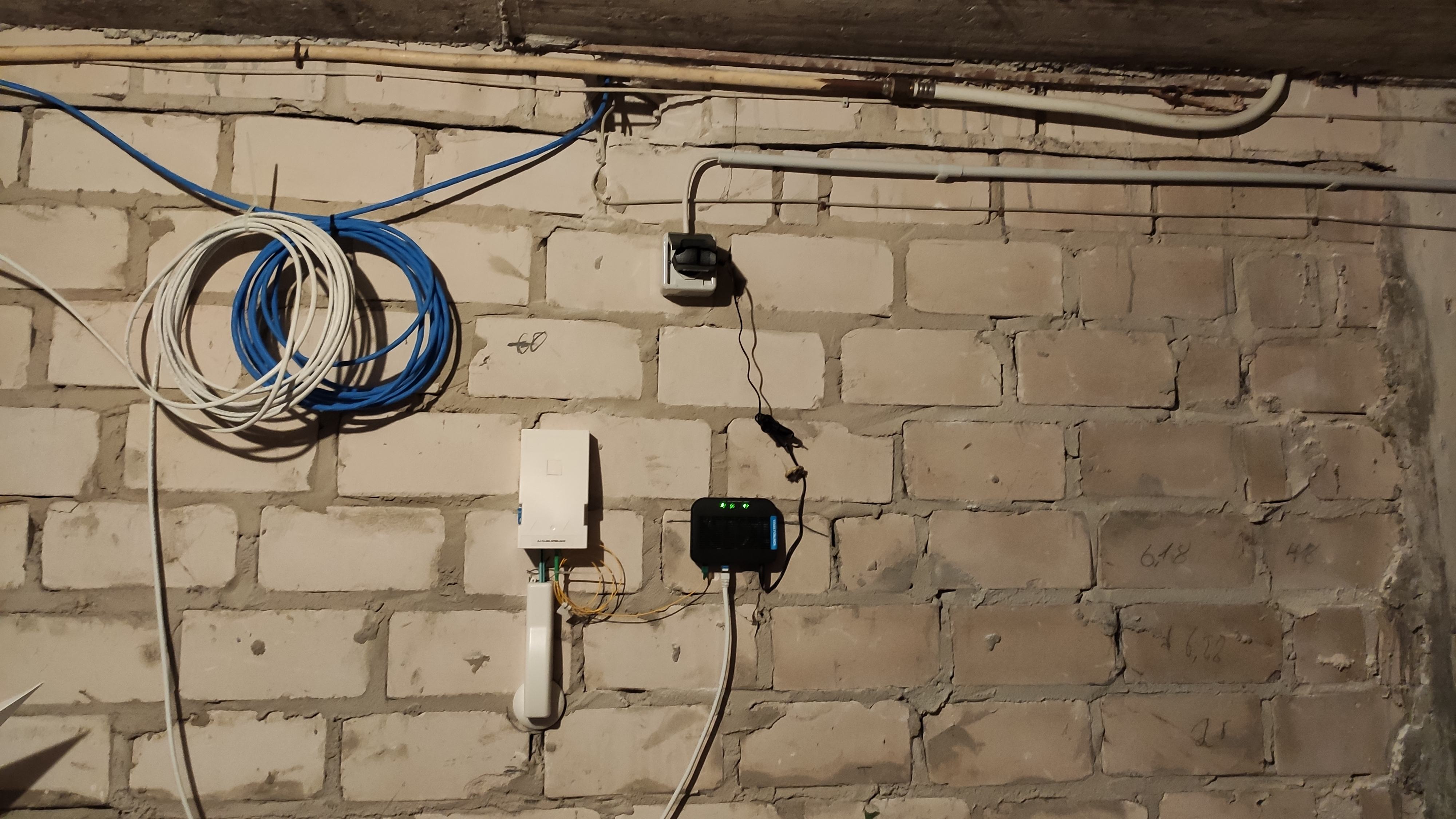

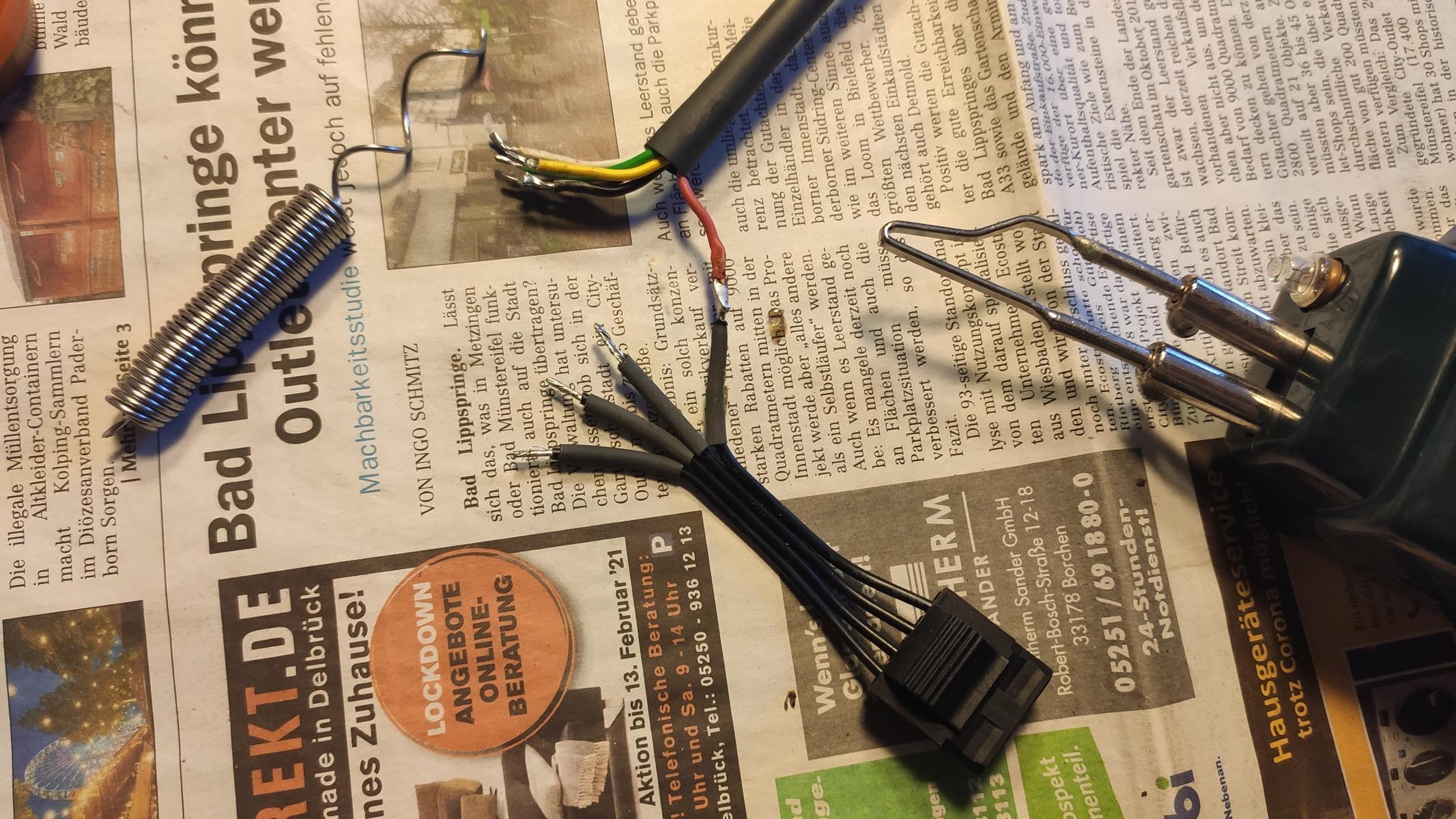

Mit der Elektrik bin ich aber schon weiter gekommen. Ich werde unten im Keller an dem MoRa einen Aquacomputer Octo verbauen und damit alles messen und steuern. Als Kabel verwende ich eine aktive USB Verlängerung https://www.amazon.de/gp/product/B00FQLNLTU/ref=ppx_yo_dt_b_asin_title_o00_s00?ie=UTF8&psc=1 + https://shop.aquacomputer.de/product_info.php?products_id=3586 um den Octo damit direkt anzuschließen.

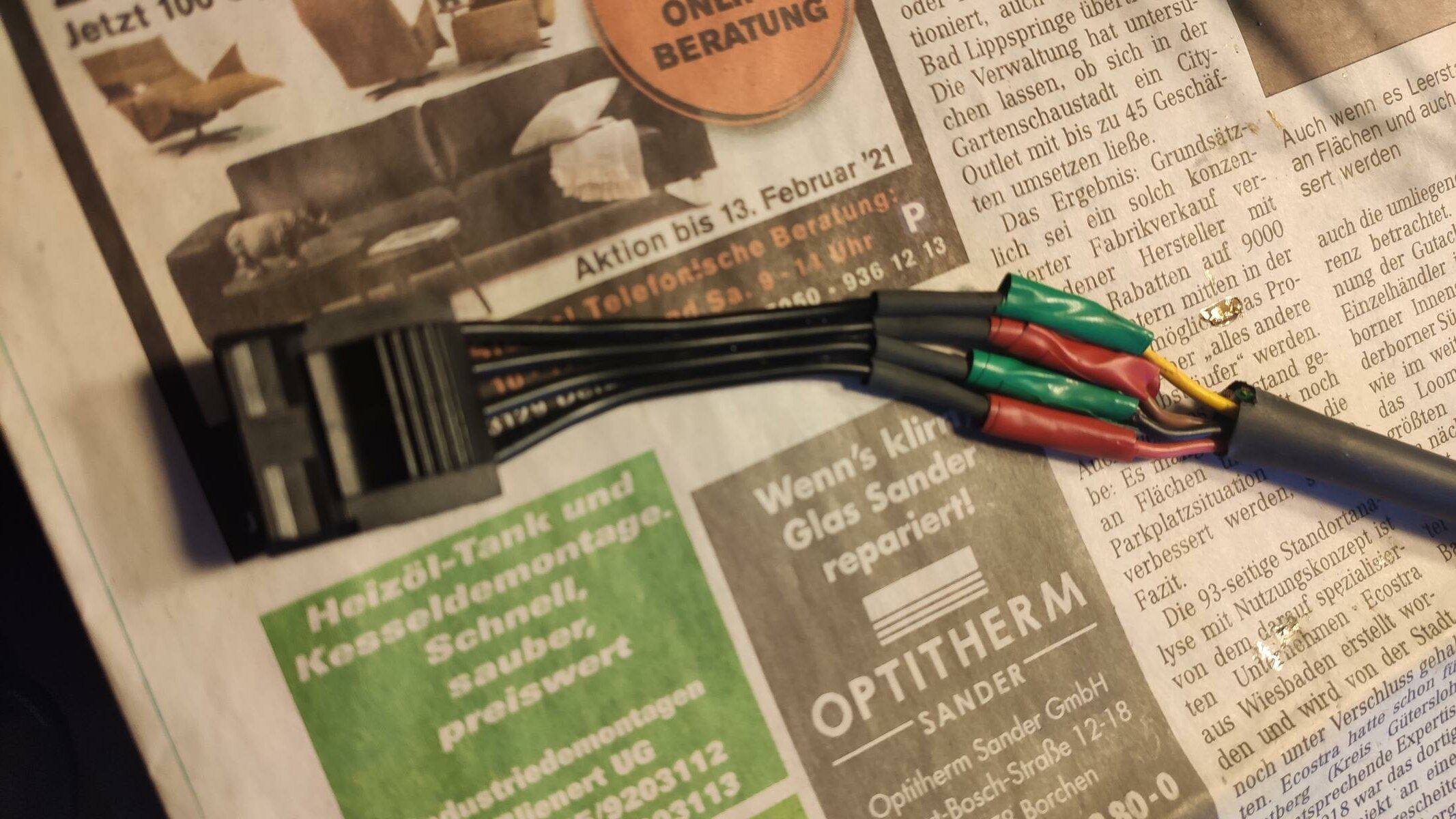

Für die Stromversorgung muss ich etwas Basteln und ein solches Kabel um 5 Meter verlängern. Kommt dann direkt ans Netzteil. Dazu fehlt mir aber noch einen gute Idee für die Gehäuse Durchführung.

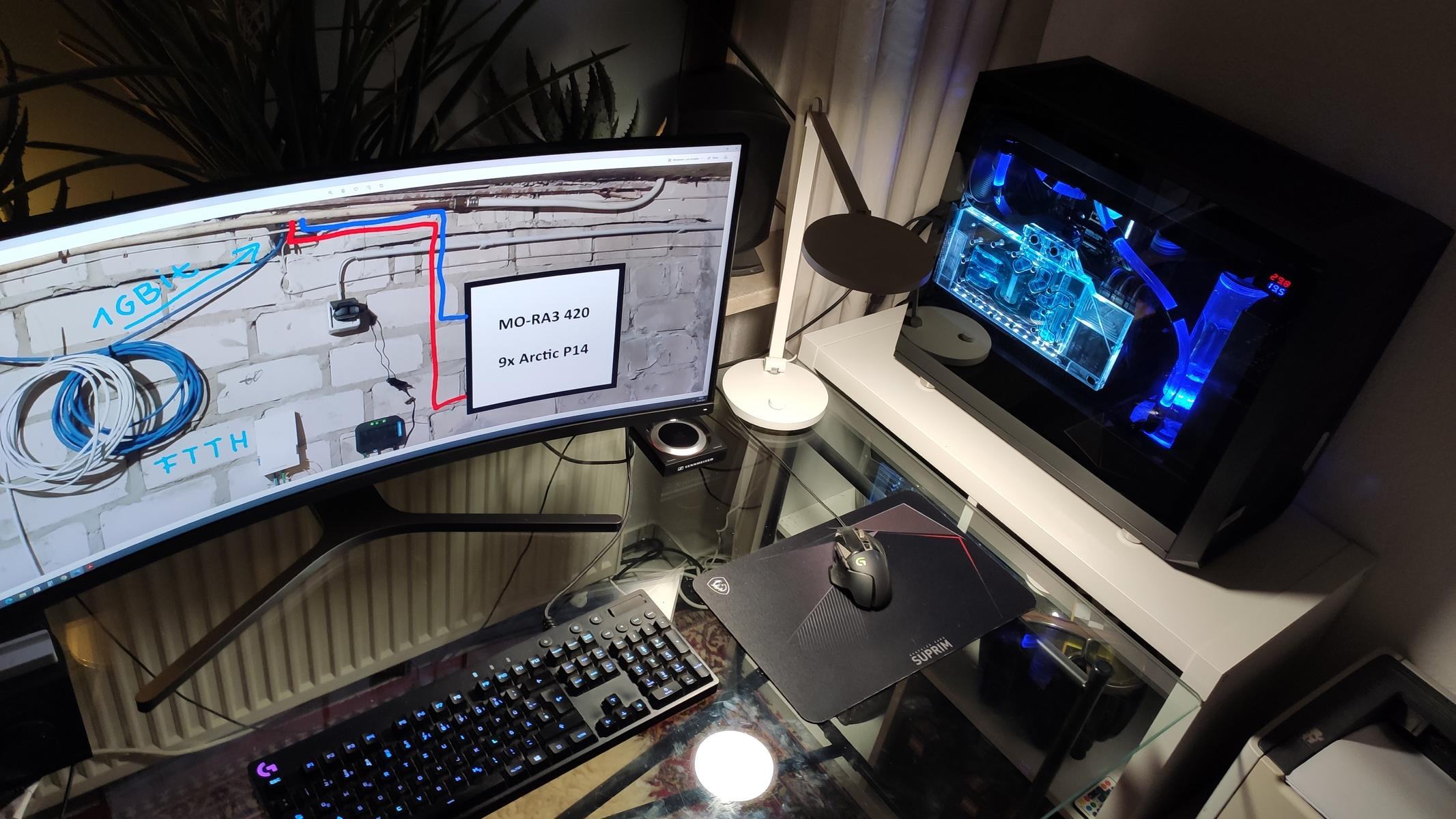

Wegen der Taupunkt- bzw. Kondenswasser Thematik habe ich noch mal etwas gegrübelt und ich glaube eine Lösung. Dazu könnte aber eine zweite Meinung nicht schaden. Also, der Plan ist folgender. Entgegen der ursprünglichen Idee alles raus zu räumen, würde ich meine aktuellen Radiatoren (360+280 45mm, siehe unten) im Meshify behalten und bei Bedarf als Heizung gegen den MoRa arbeiten lassen. Wie das? Die Befürchtung ist ja das der MoRa zu gut arbeitet und mir 10°C kaltes Kellerwasser durch den PC jagt, im idle könnte die Grafikkarte dann auch so weit runter kühlen. Wenn ich aber das Kellerwasser oben zunächst durch meine 360+280 laufen lasse, wird das Wasser dort ja auch die ca. 22°C warme Luft im Büro aufgewärmt. Durch die Lüfter könnte man den Effekt auch noch etwas verstärken. Also im Extremfall (Keller zu kalt) die Lüfter unten auf passiv und oben im Gehäuse erhöhte Drehzahl zum aufwärmen. Auf die Steuerung und das Tüfteln mit der Aquacomputer Software freue ich mich jetzt schon.
Was meint ihr?

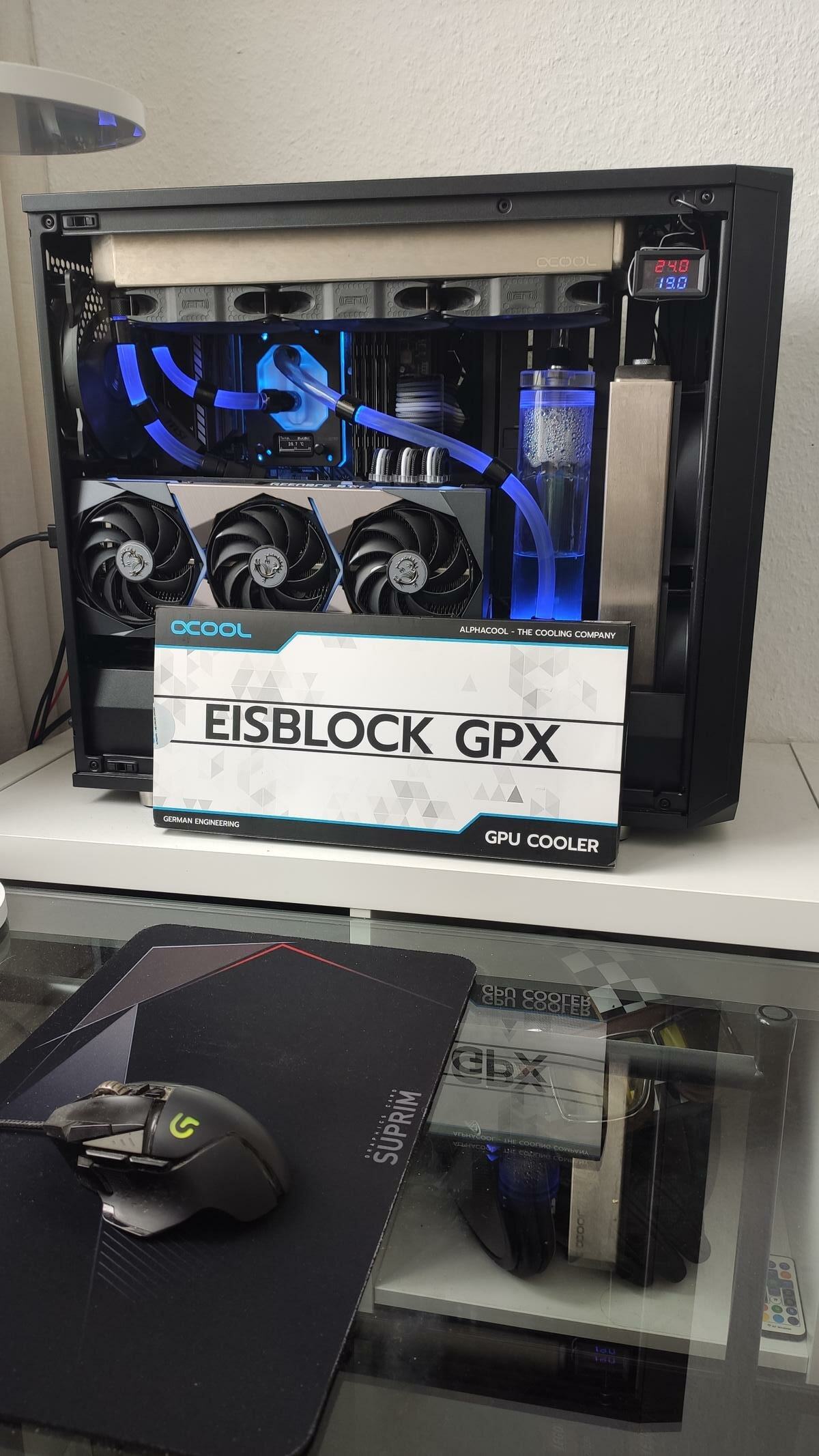

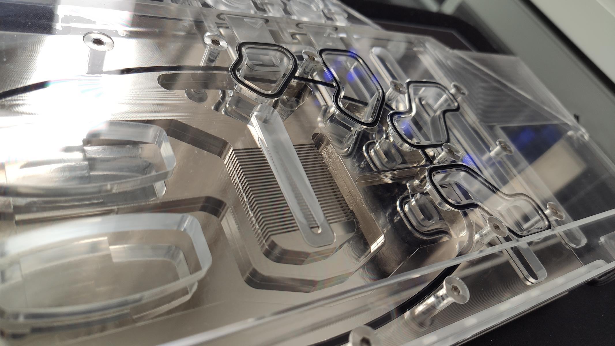

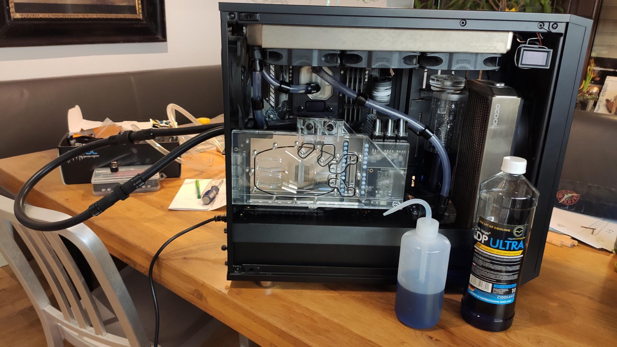

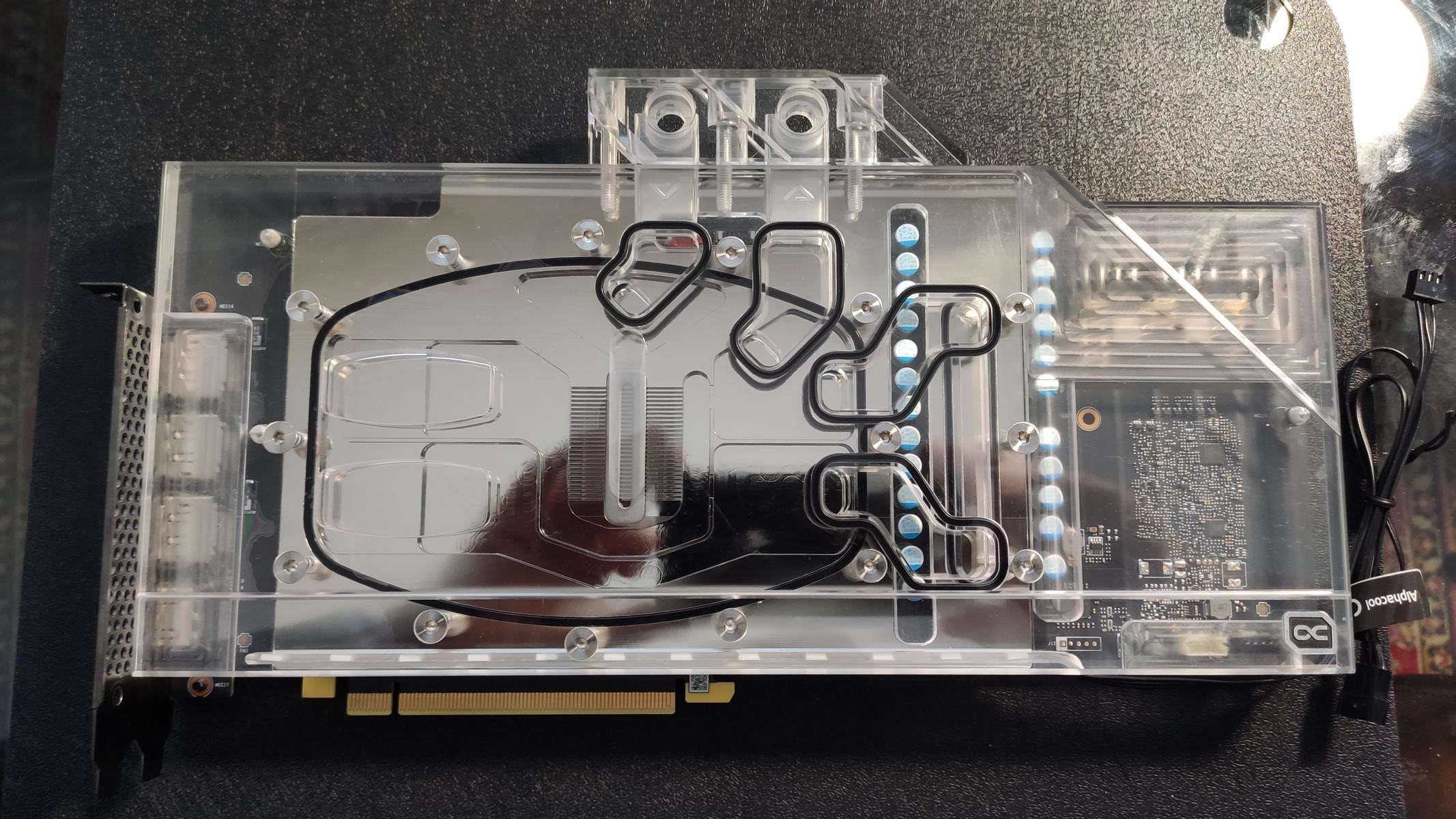

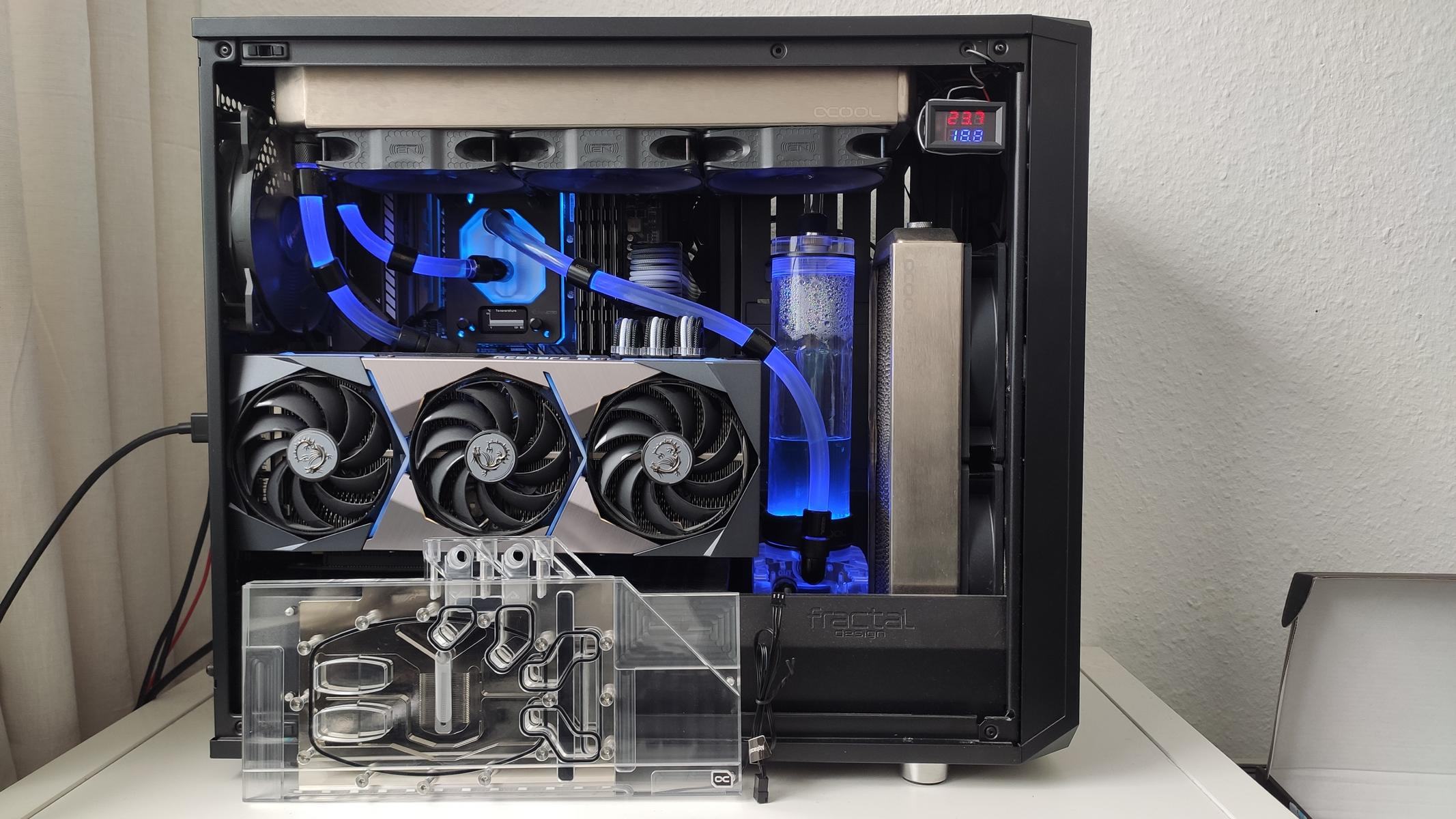

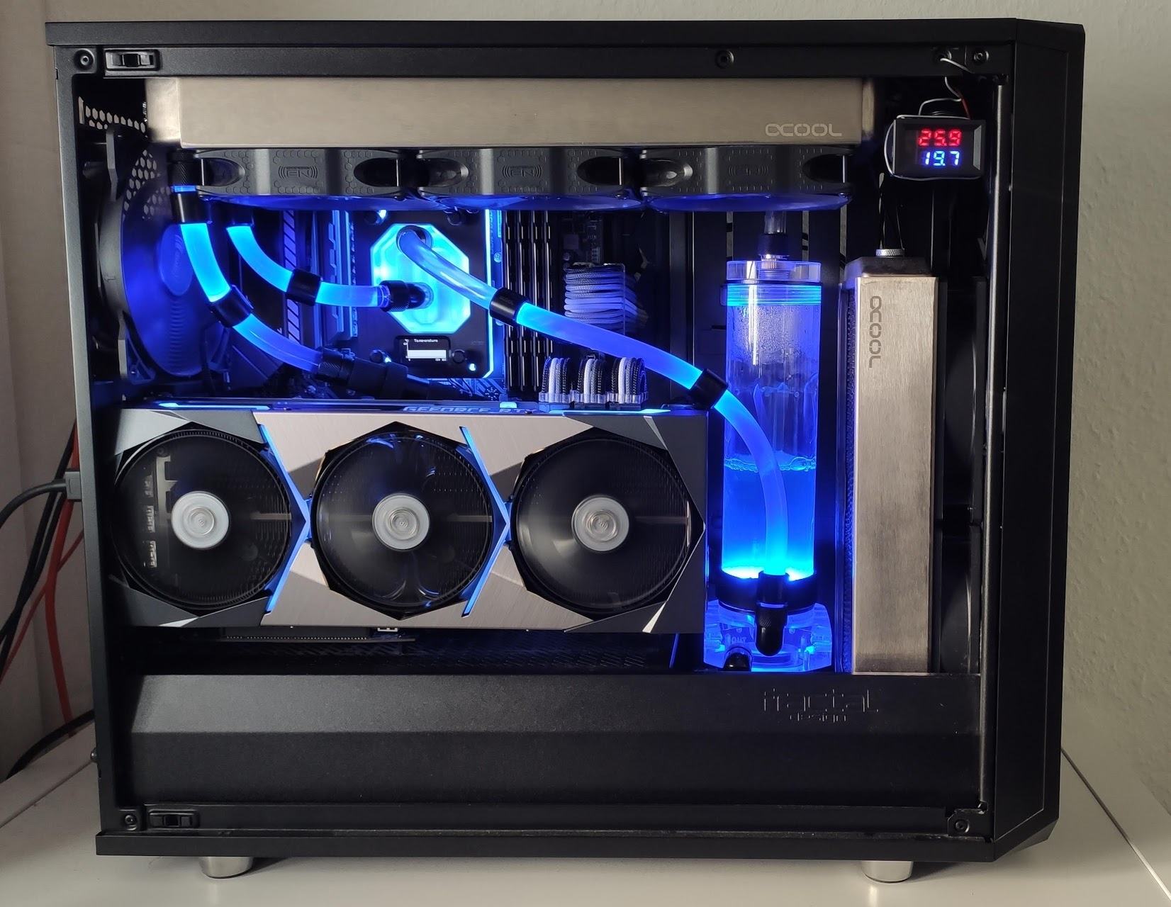

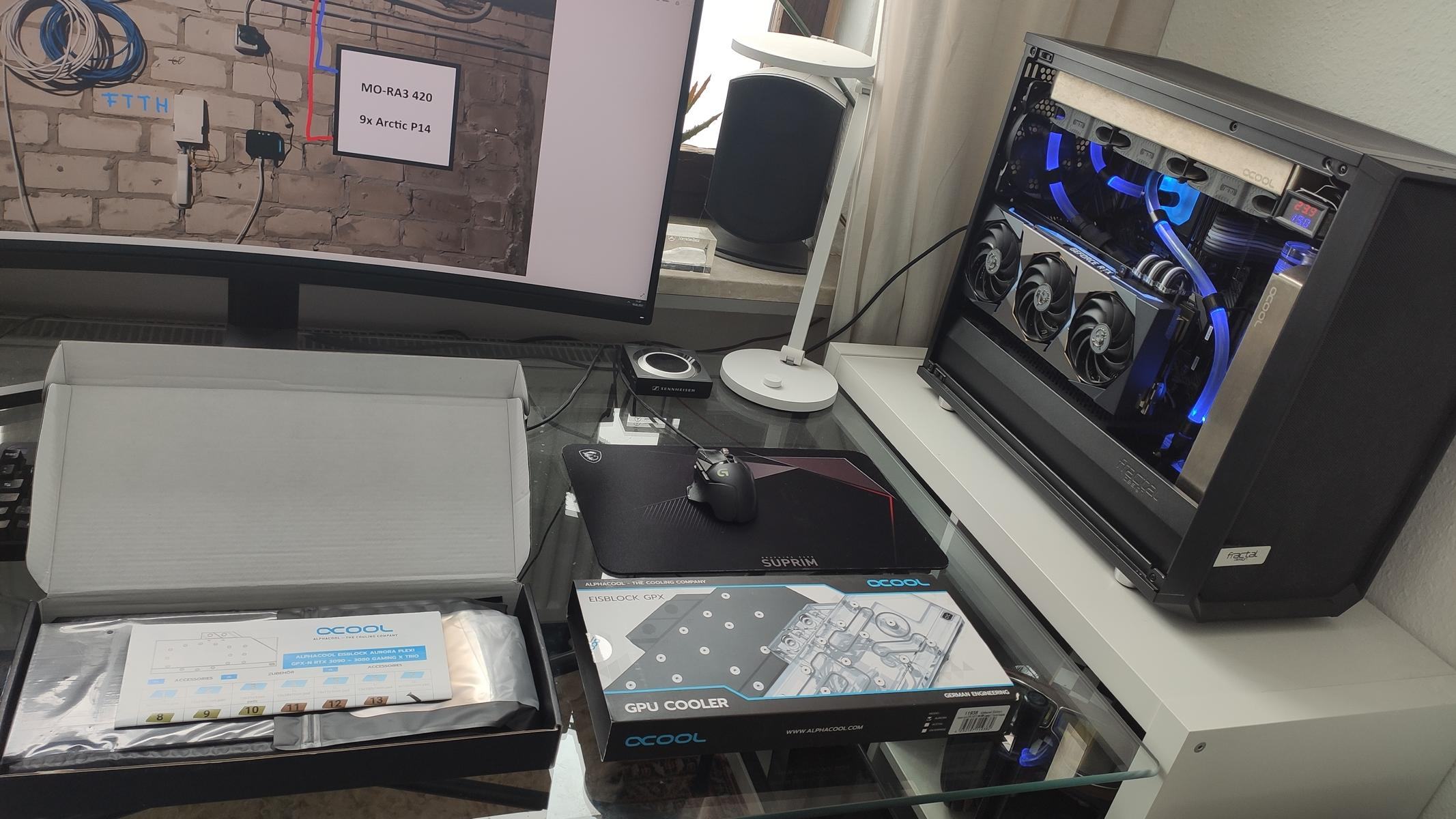

Gestern war großer Basteltag. In der Nacht hatte es noch -20°C und am Vormittag liefert die Post den seit Dezember bestellten ALC "Eisblock". Vielversprechend.

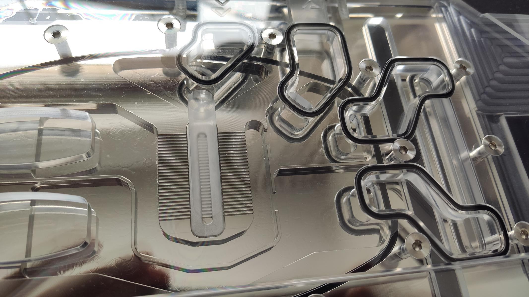

Eine teure Grafikkarte zerrupfen und auf Wasser umbauen ist immer so ein besonderer Kick. Hier nicht anders.
136,98 EUR für 1677g Wakü Hardware = 81,68 €/Kg
K1600_IMG_20210210_115000.JPG K1600_IMG_20210210_115020.JPG K1600_IMG_20210210_115103.JPG K1600_IMG_20210210_152829.JPG K1600_IMG_20210210_153309.JPG K1600_IMG_20210210_164918.JPG K1600_IMG_20210210_164958.JPG K1600_IMG_20210210_165913.JPG

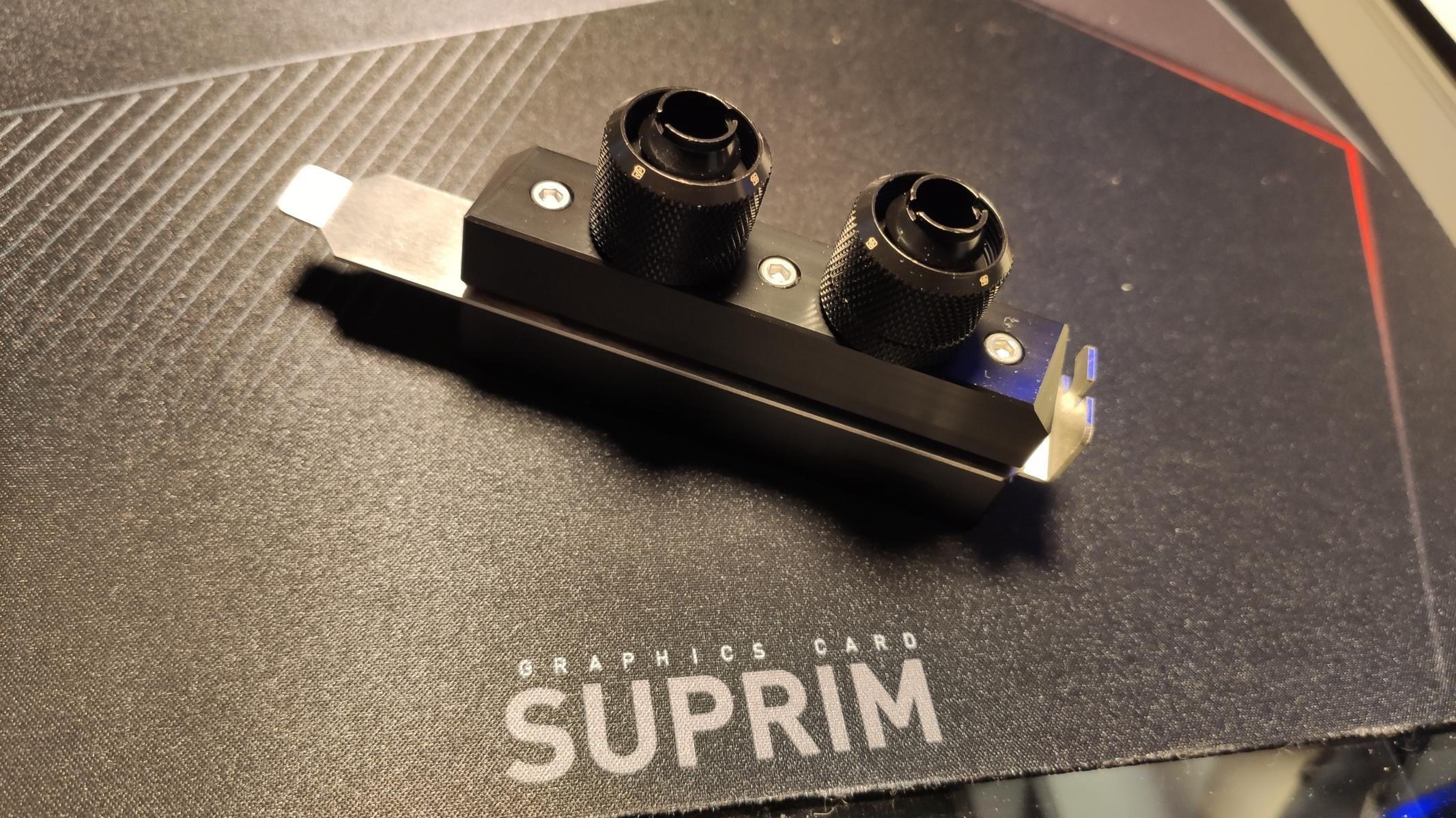

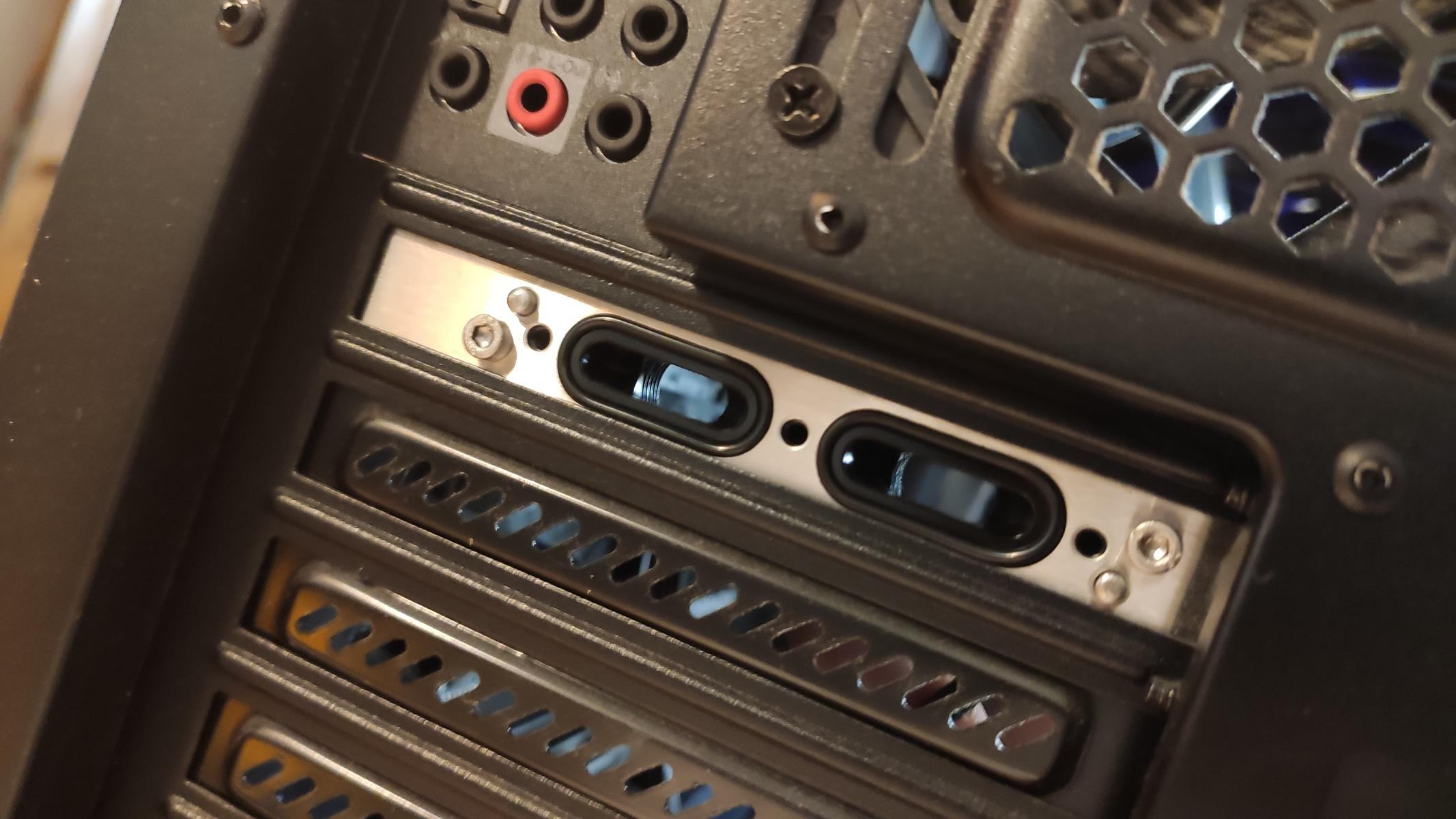

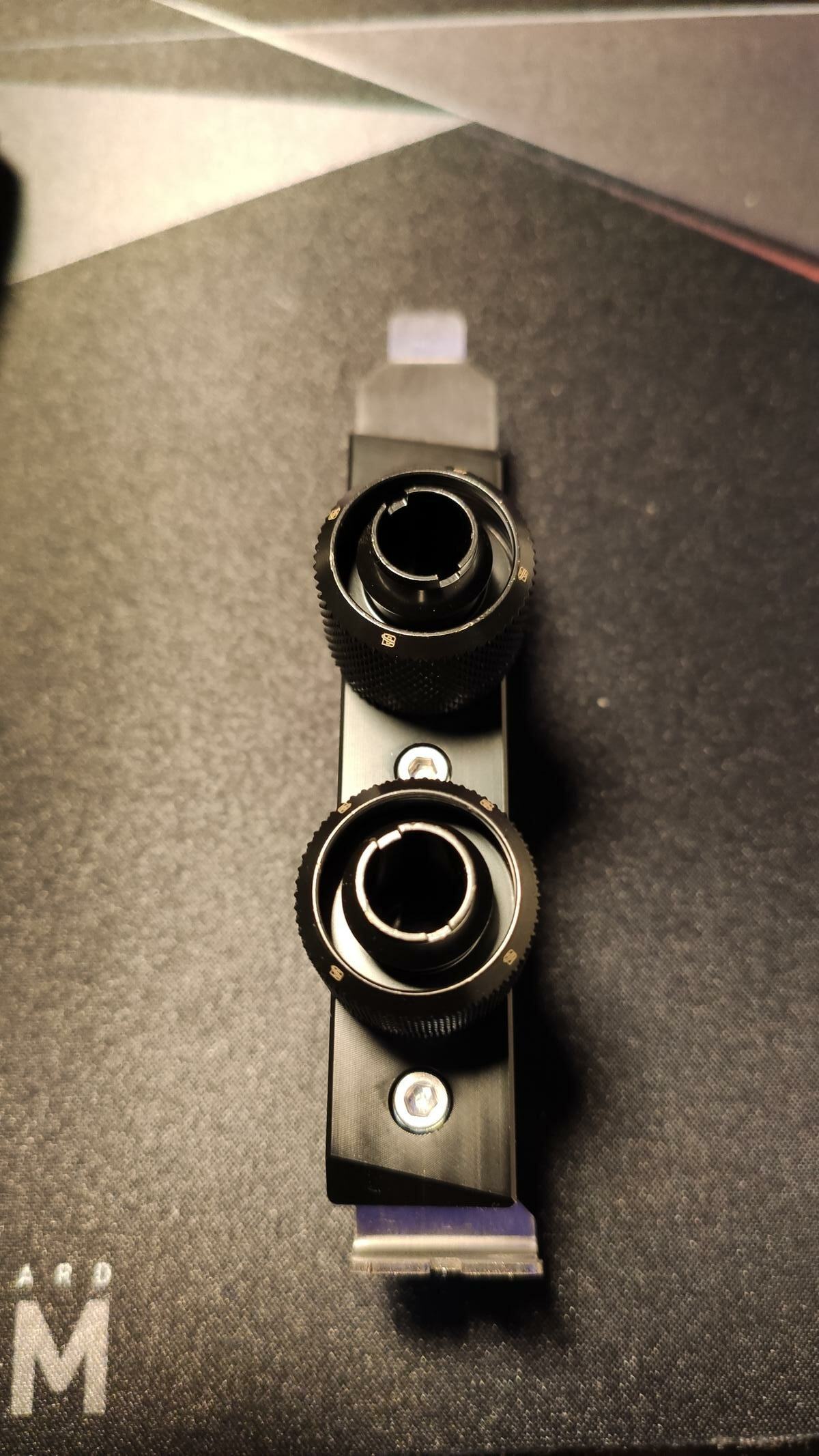

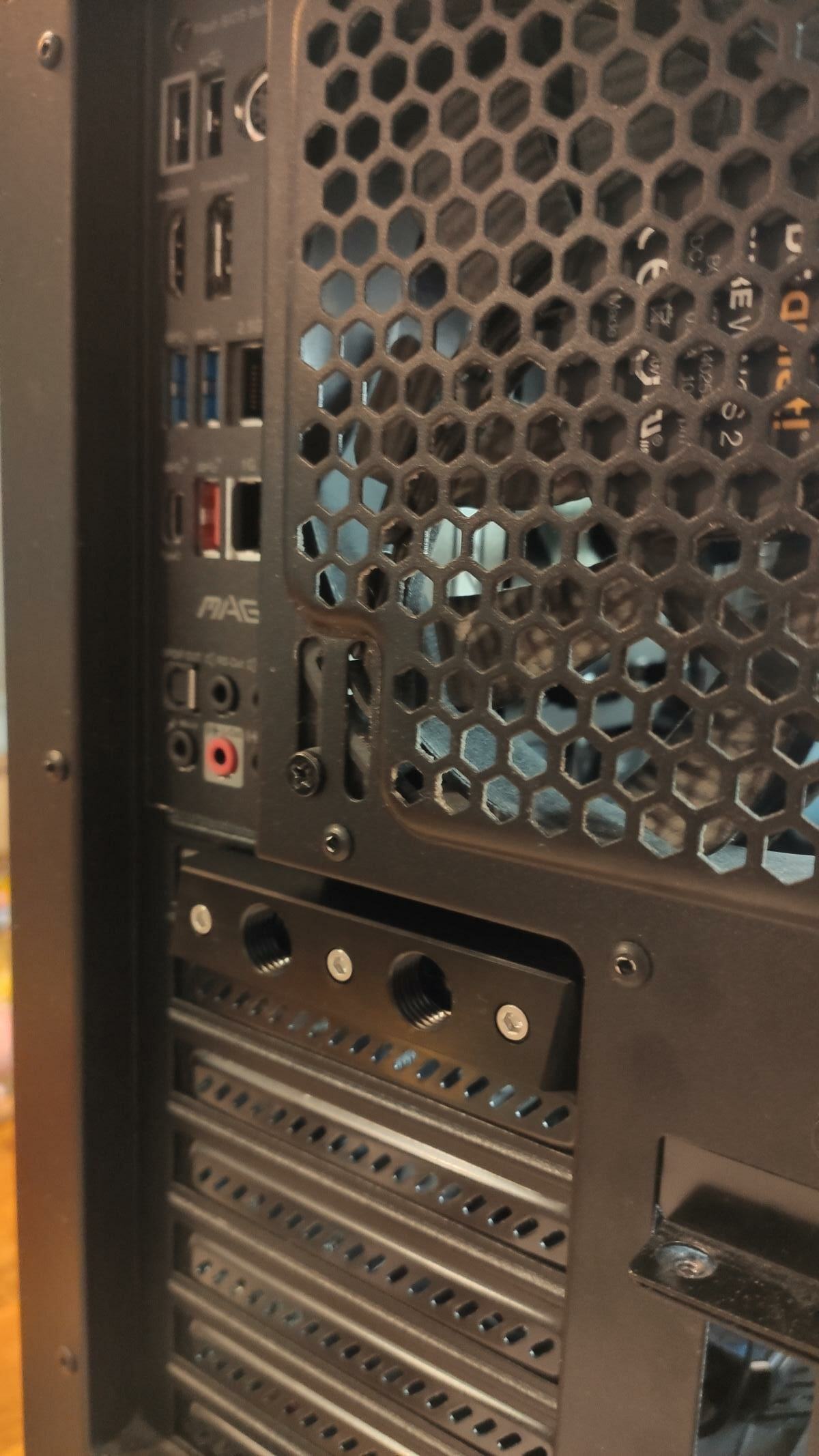

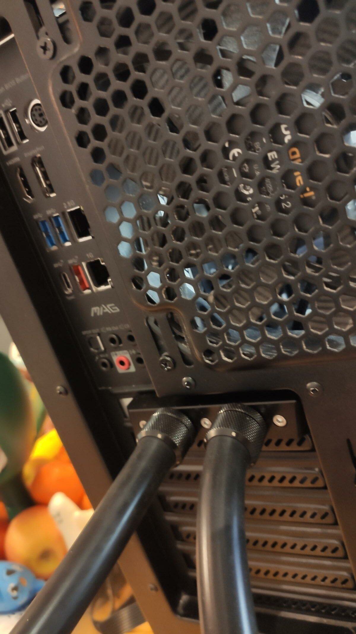

Mein geheimes Highlight des Abend war aber die Watercool Slotblende. Hat einfach super mit der Verschlauchung gepasst. Kudos aber auch an Fractal Design wo mit der Vertikalen GPU aber noch alle Blenden erhalten bleiben.

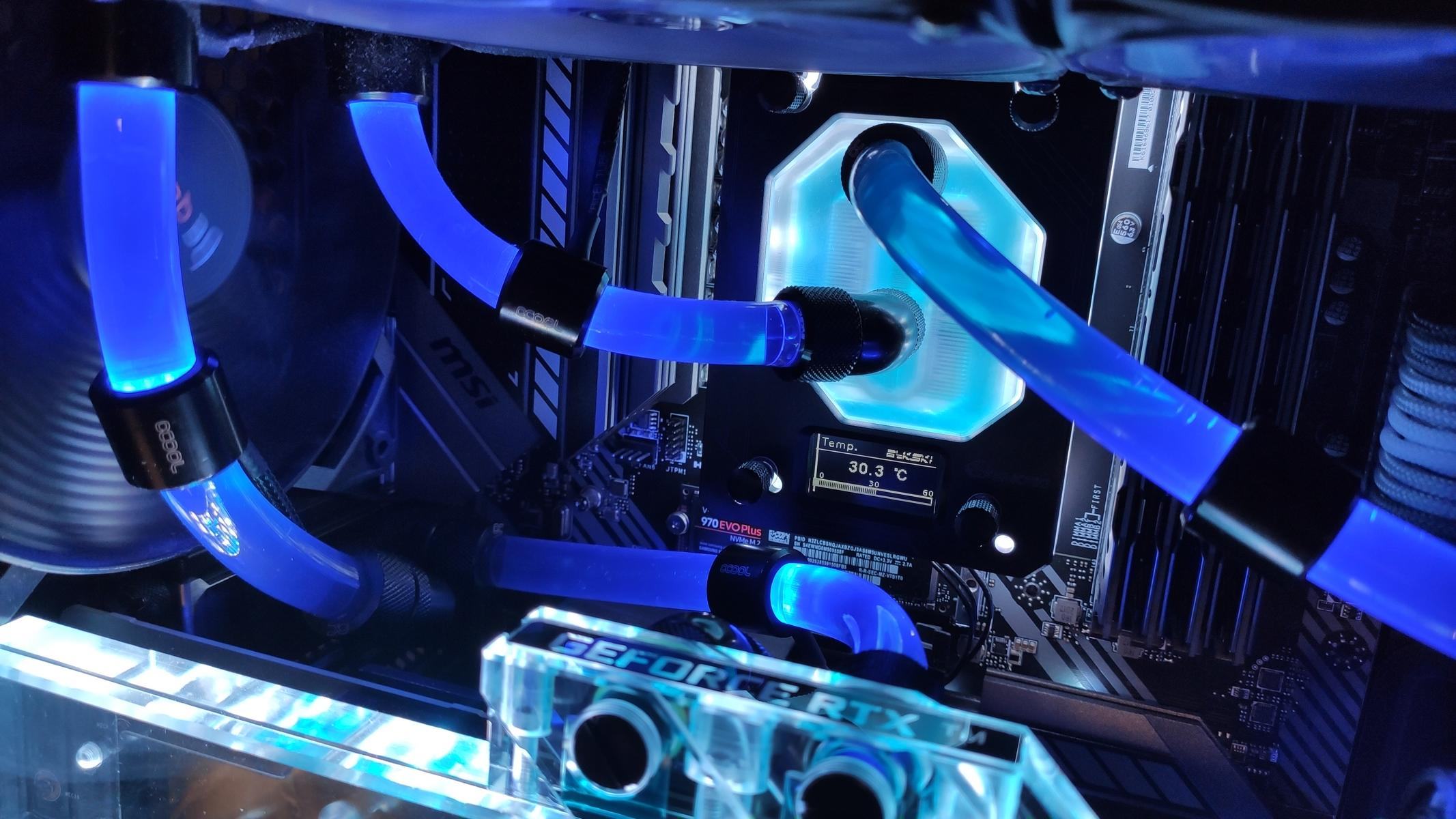

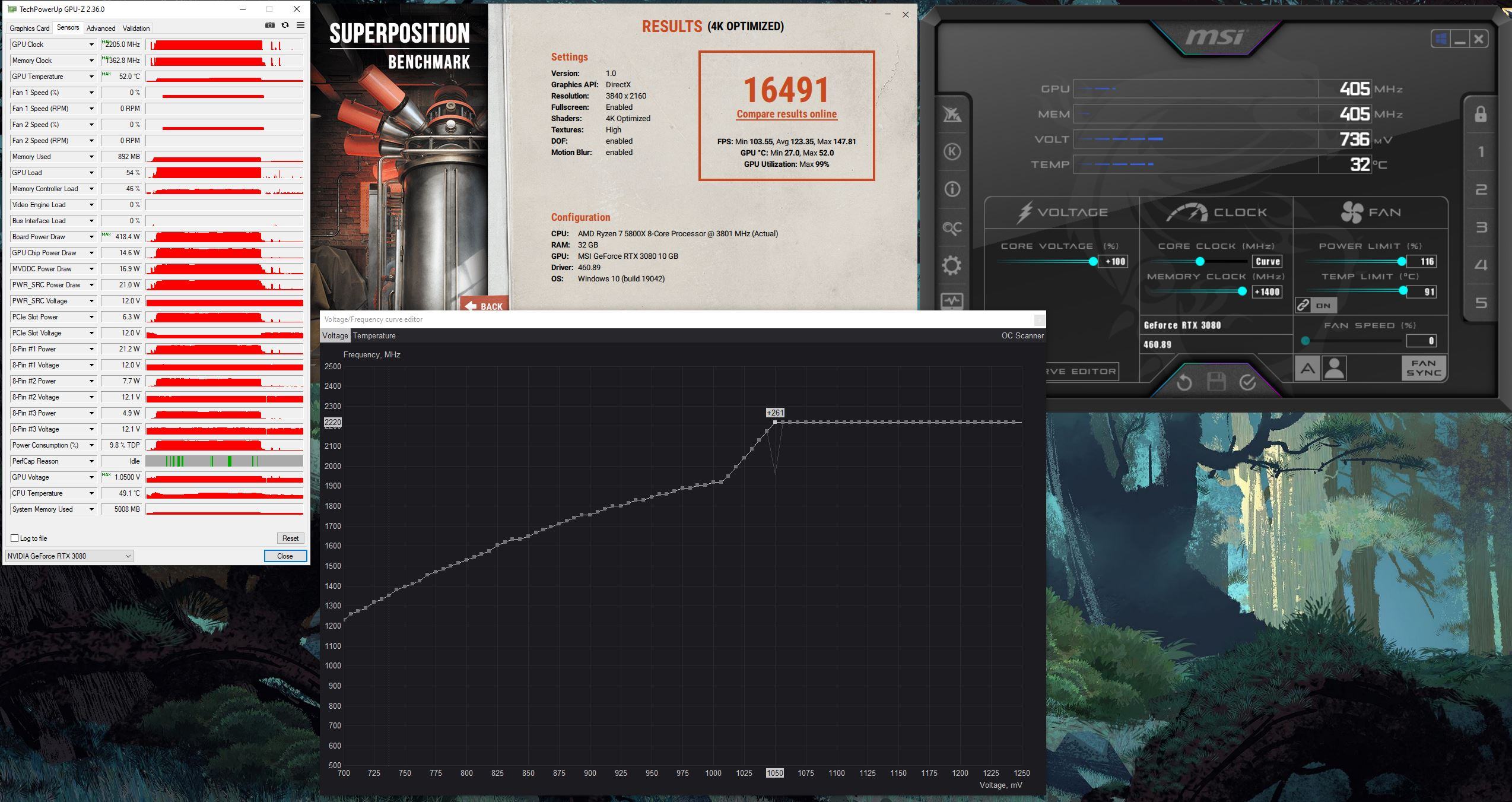

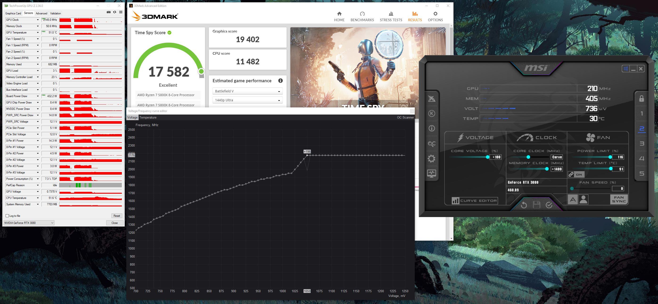

Aktuell ist ja nur der kleine Loop aktiv, aber immerhin konnte ich den MoRa jetzt bestellen und er ist unterwegs zu mir. Trotzdem wollte ich schon mal den Alphacool Suprim Block mit ein paar Benchmarks testen. Die ersten Ergebnisse sind ganz vielversprechend.
Mit 1.050v erreiche ich die höchsten Taktraten und kratze hier und da mal am 430 Watt Powerlimit der 3080. In Superposition 4k konnte ich die 2,2 Ghz knacken,
In Timespy und Port Royal etwas weniger Takt, aber immer noch prima.

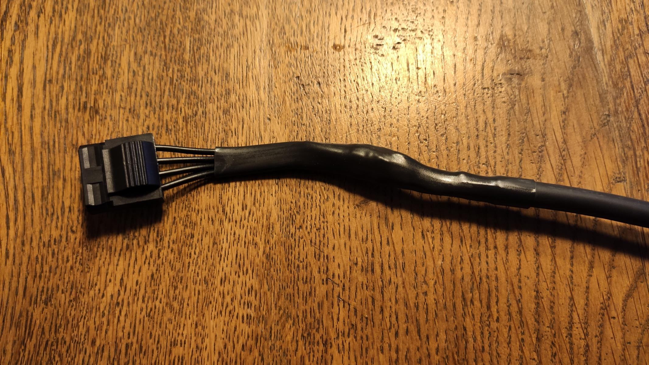

Dann habe ich heute noch etwas gelötet und mir das Kabel vom Netzteil in den Keller zum Octo gebaut. Vielleicht nicht das Schönste, aber mit Liebe gemacht.

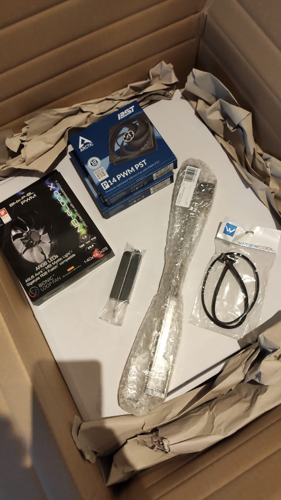

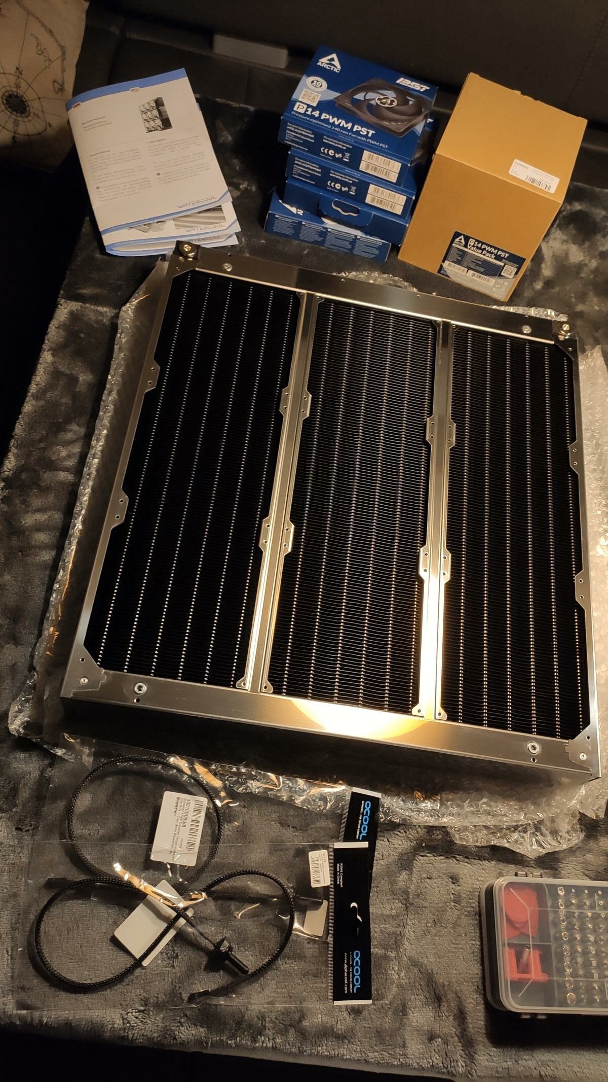

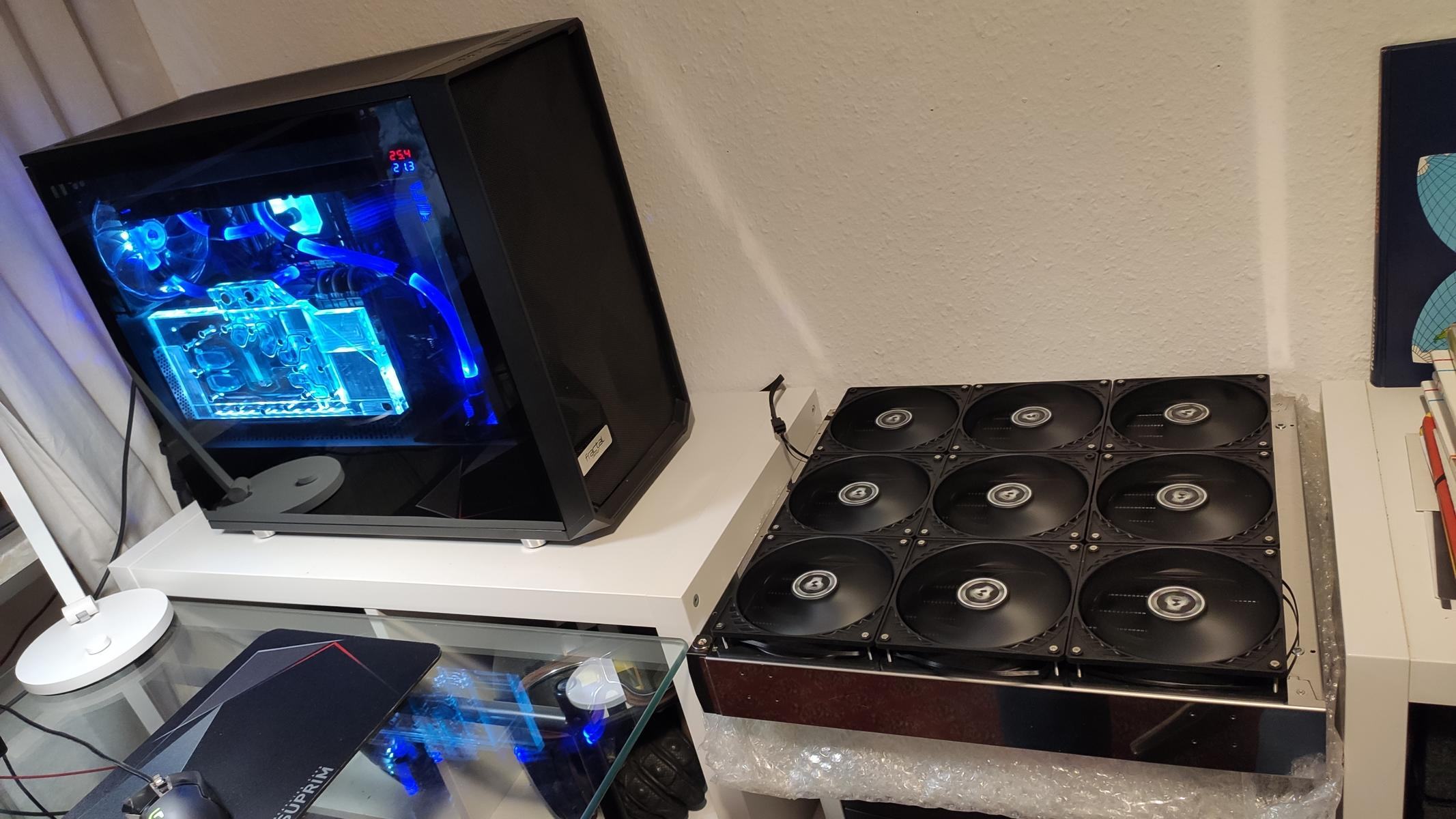

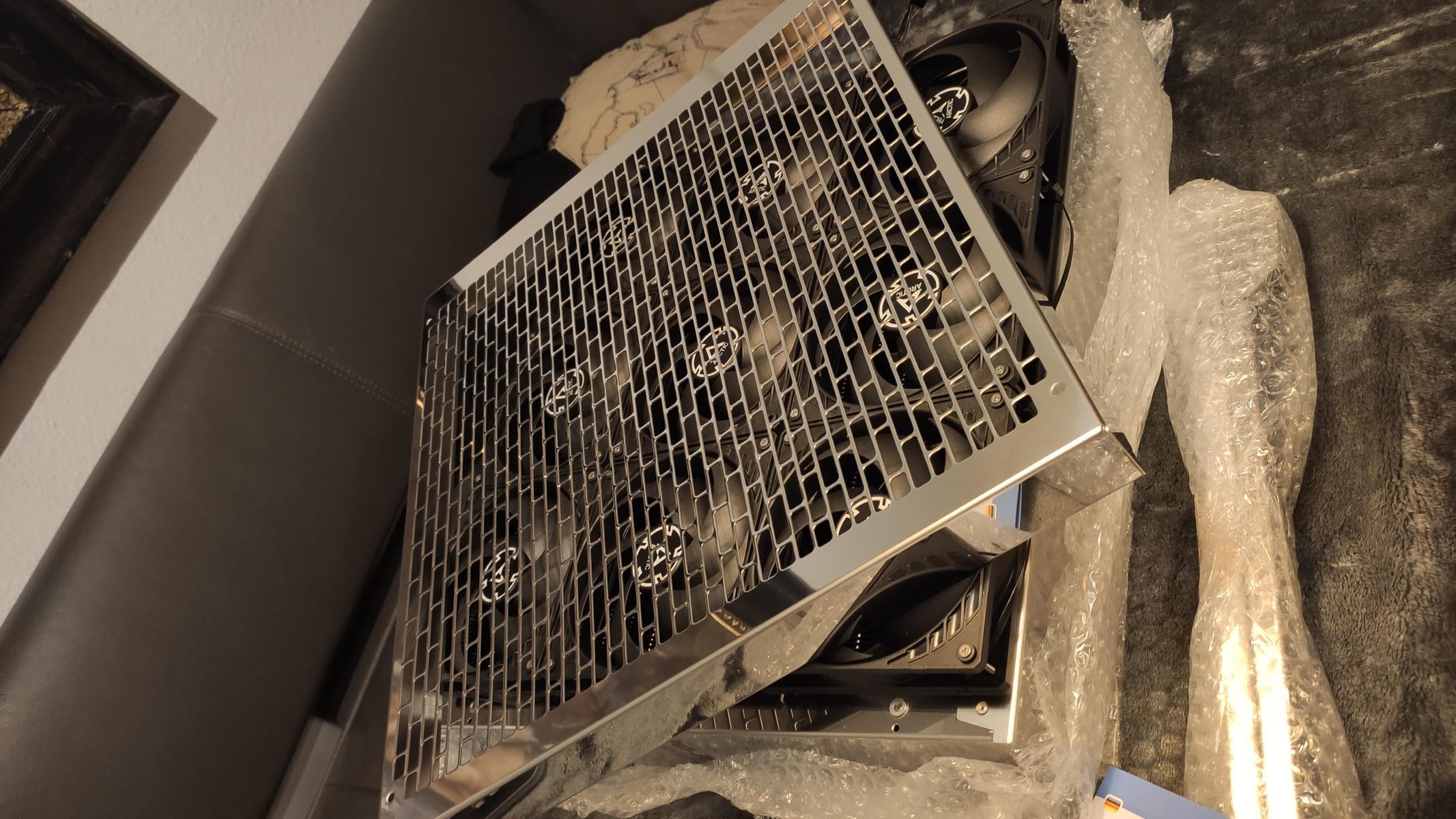

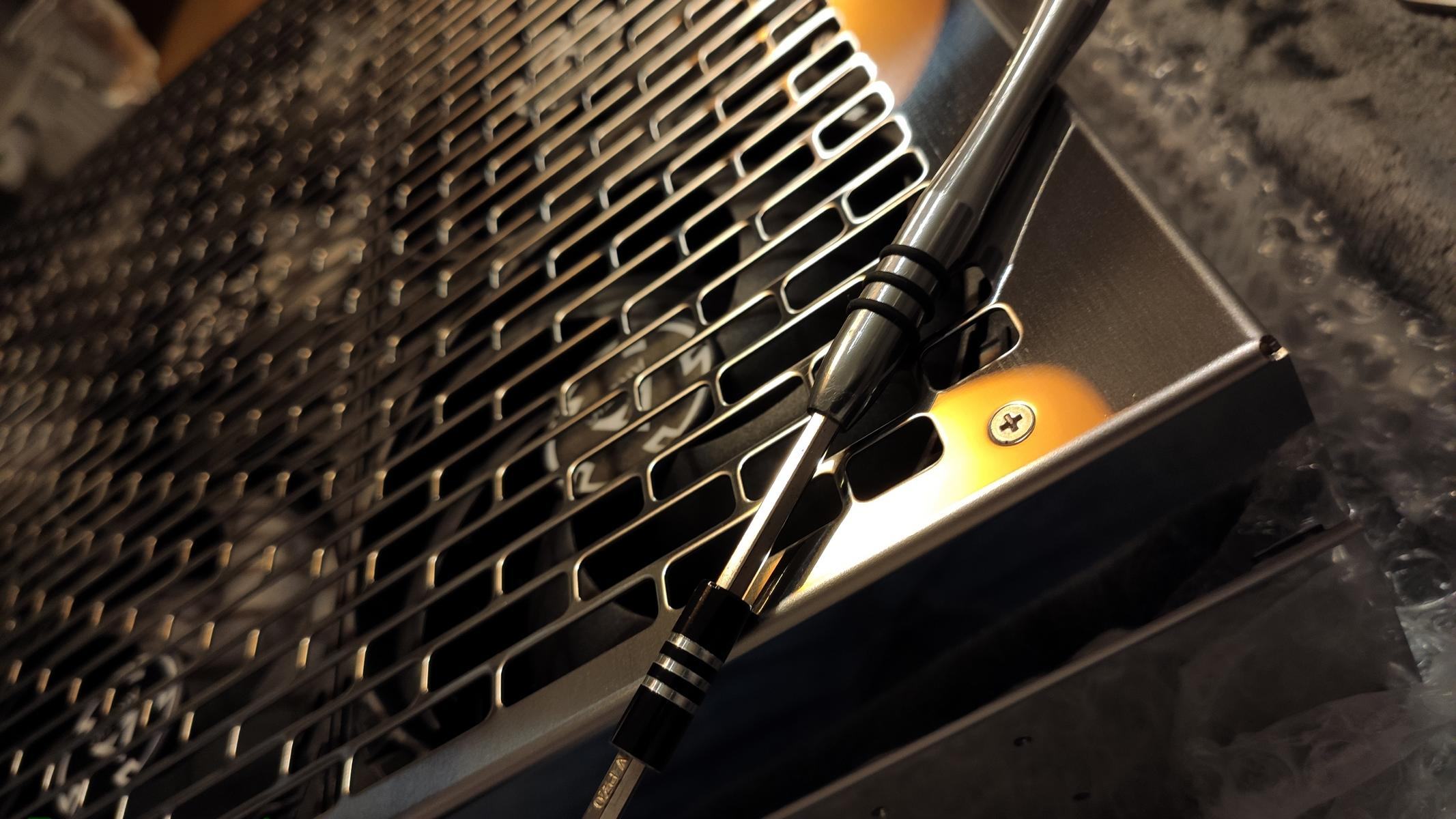

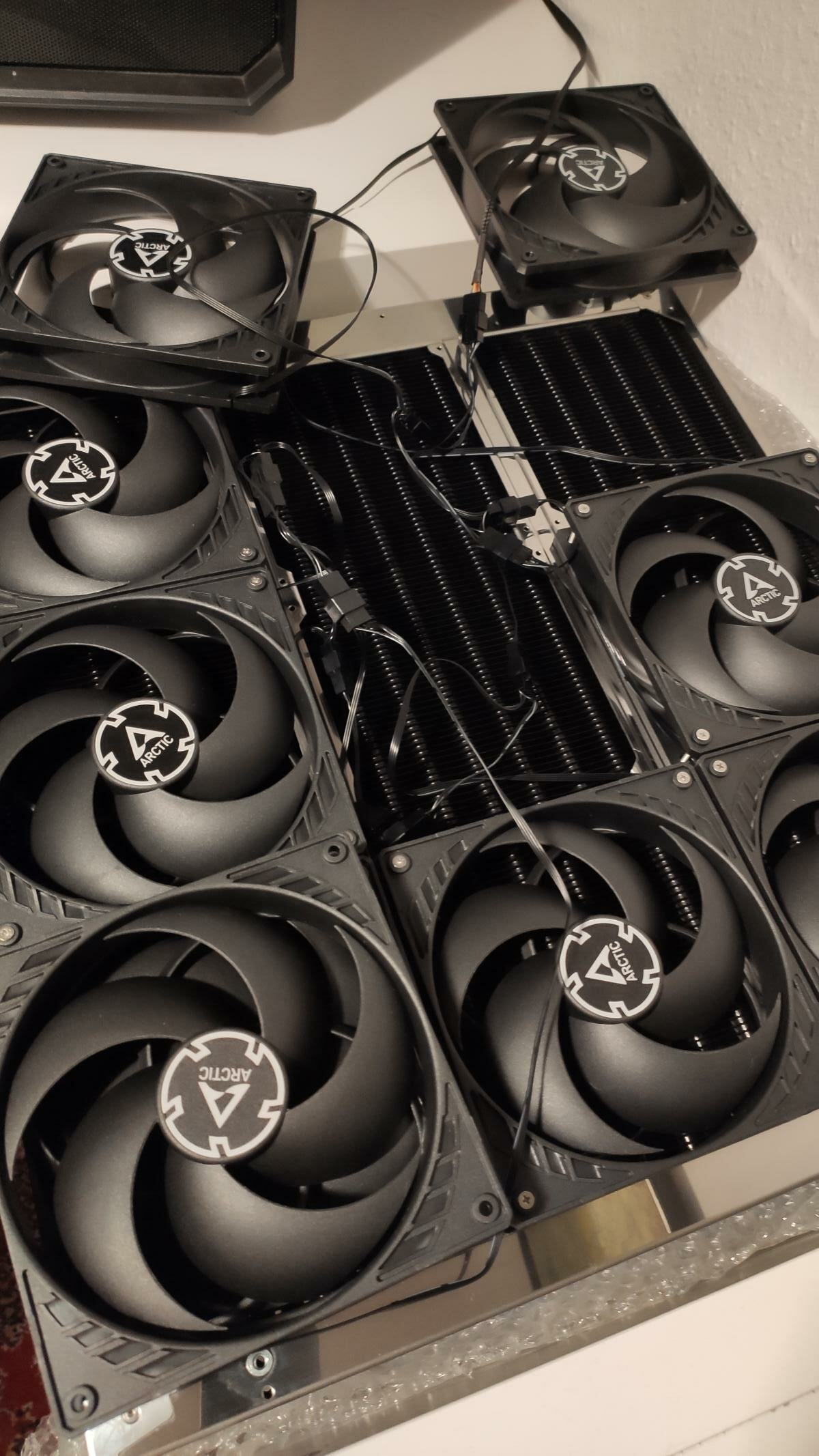

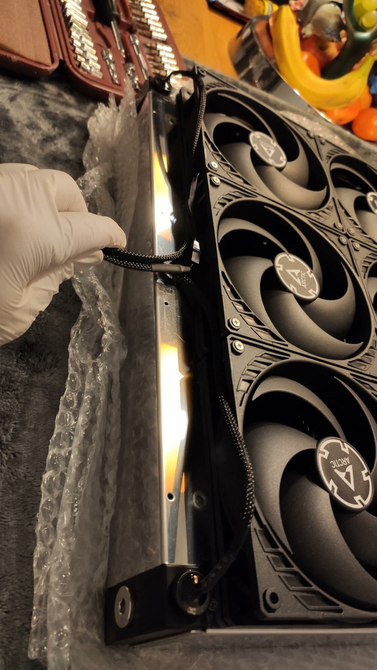

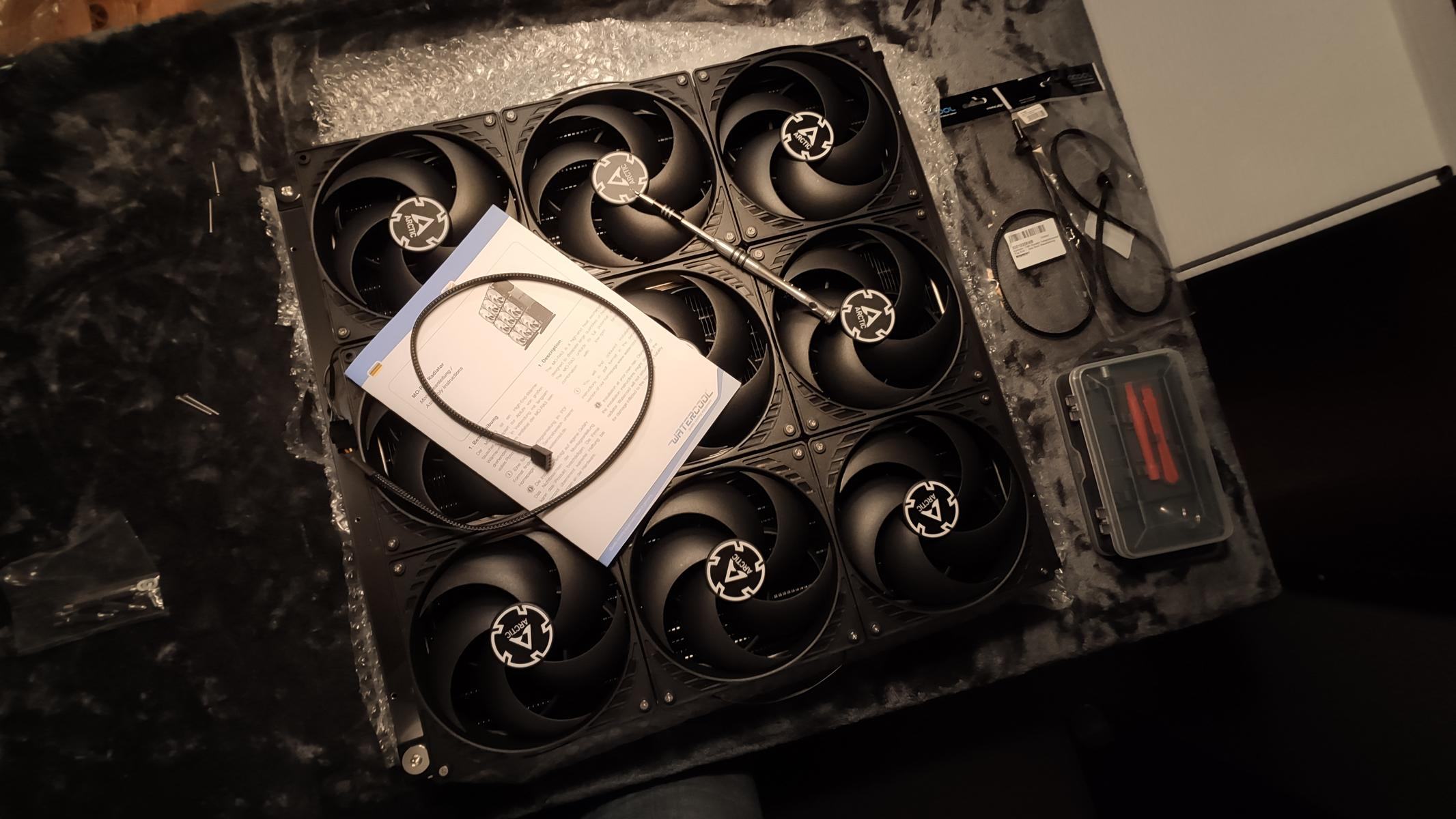

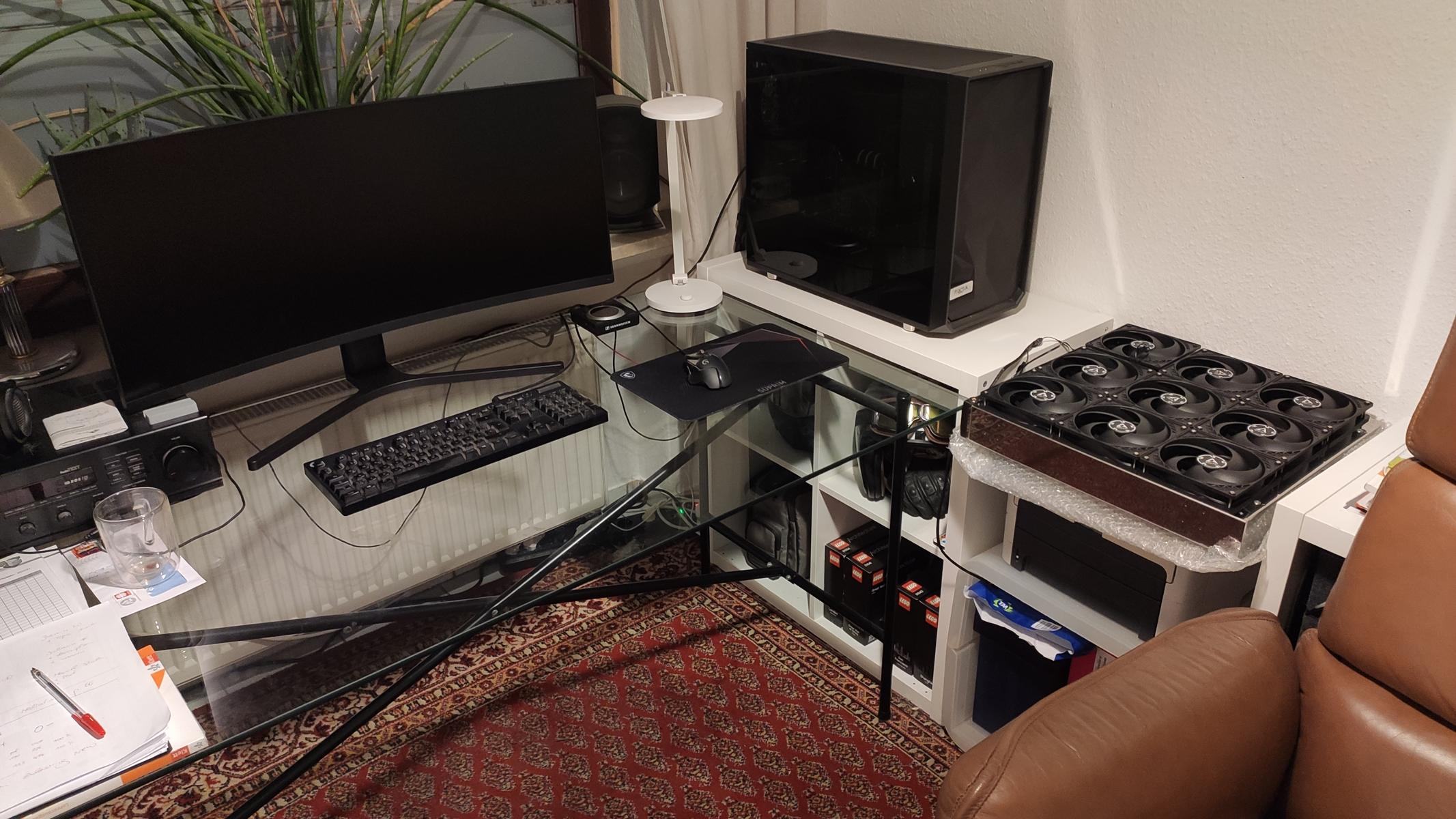

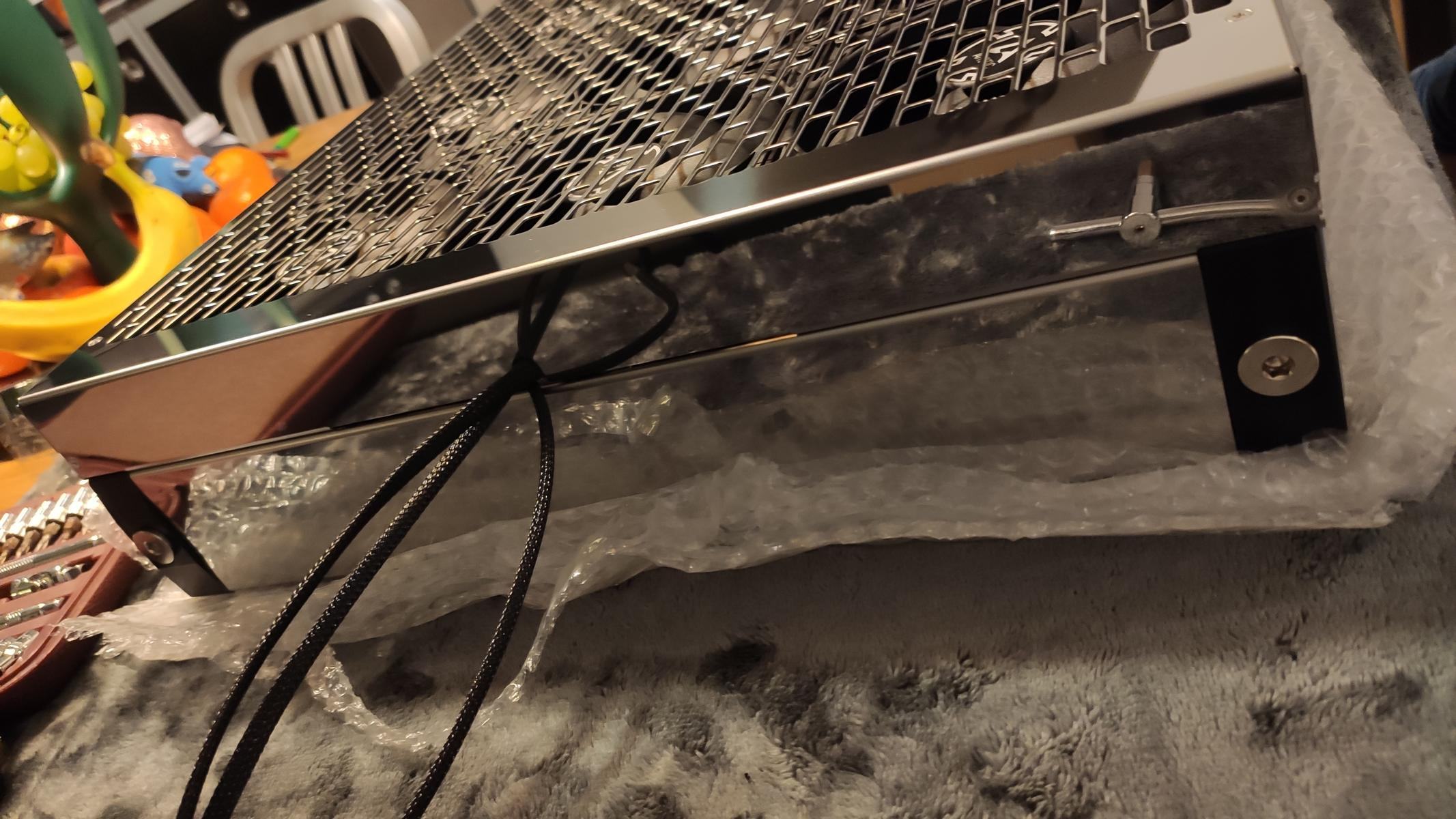

Heute war die Ankunft des MoRa. Das Paket wog knapp 8kg. Nach kurzer Aufwärmphase und Stauen über die Fertigungsqualität ging es an die Bestückung und Verkabelung der neun P14 Lüfter. Nach kurzer Verwirrung hatte ich aber alle in Reihe verlegt und kann diese mit meinem 4pin PWM aktuell vom Mainboard steuern. Über den Mainboard Anschluss ließen sich die P14 bis 320rpm runter regeln, mal sehen ob das mit dem Octo später noch tiefer geht. Aber auch bei 320rpm und mit Ohr drauf gelegt hört man nichts, nada, niente.
Das ist zwar meine erste Hardware von Watercool, aber die Qualität finde ich schon sehr überzeugend. Angefangen von der Verpackung, über die vielen kleinen Gewinde bis zum Finish der Oberflächen.
K1600_IMG_20210217_144046_1.jpg K1600_IMG_20210217_184942.JPG K1600_IMG_20210217_185354.JPG K1600_IMG_20210217_185949.JPG K1600_IMG_20210217_195511.JPG K1600_IMG_20210217_201645.JPG K1600_IMG_20210217_202826.JPG
In der ASuit kannst du später einen Startboost einstellen. Dann laufen die Lüfter mit 12V für 10 Sekunden bei DC oder 100% bei PWM an und anschließend werden diese auf die gewüschte Spannung/Geschwindigkeit gedrosselt. Ist ein nettes Feature was garantiert, dass die Lüfter auch immer anlaufen.
Ja, den Eindruck hatte ich auch. Von der Passgenauigkeit der Senkkopfschrauben, über die Durchführung der Kabel bis halt zu dem geilen hochglanz Finish. Schon echter Hardware Porn 😇
Liegt hier gerade noch im Büro. Die Spiegelung ist mal richtig Luxx.
Schön, dass es weiter gehen kann! :)
Bei mir laufen die am Quadro und der D5 Next bei 1% mit knapp über 300rpm.
