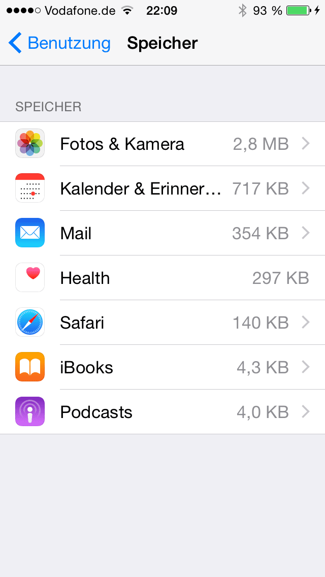

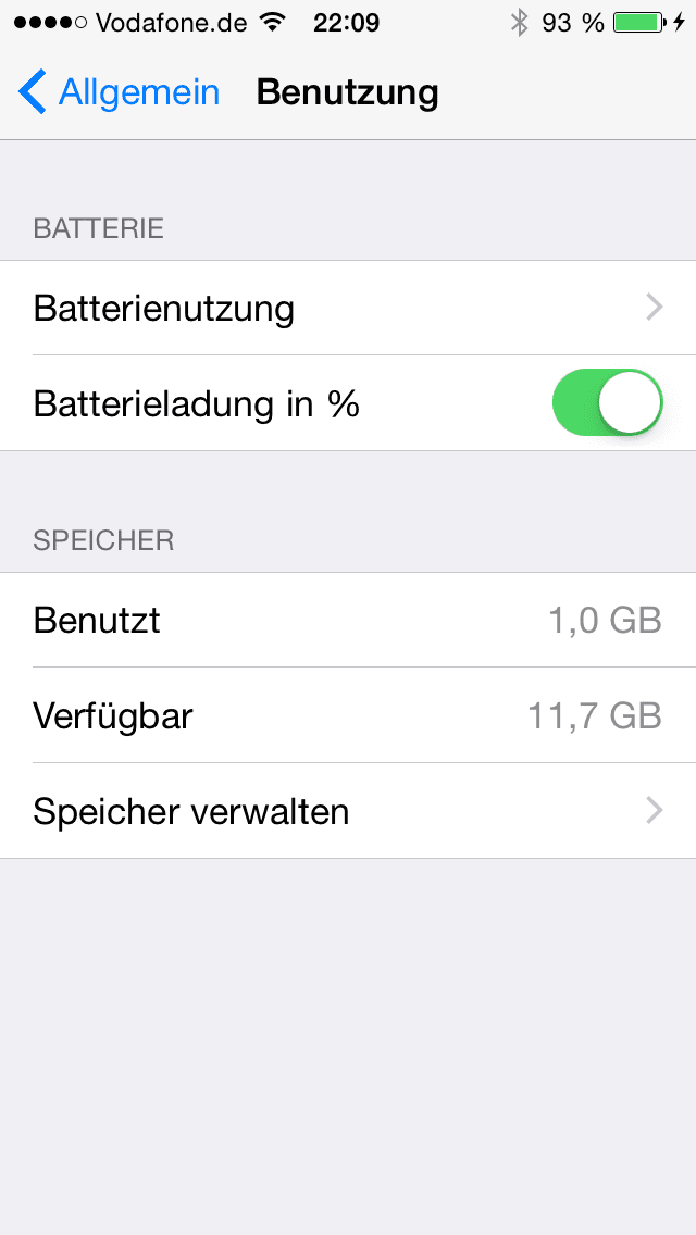

Kann einer von euch, wenn er iOS 8.1 aufspielt, mal schauen, wieviel Speicherplatz bei ihm als "benutzt" angezeigt wird?
Bei mir werden direkt nach dem einspielen von iOS 8.1 (iPhone komplett neu aufgesetzt) ~500MB als benutzt angezeigt und nach einem Neustart sogar 1GB.
"Inhalte und Einstellungen löschen" oder ein erneutes aufspielen von iOS 8.1 helfen auch nicht.

Also auch schon ein paar hundert MB belegt?
Dann einfach mal Activator deinstallieren. Geht es dann, Activator installieren und den anderen Tweak installieren. Geht es dann auch, sind die beiden Tweaks inkompatibel. Geht es dann auch nicht, Hinweis an Ryan Petrich schicken.
Hab das nicht genau beobachtet, aber es war deutlich weniger frei als bei meinem iPad 3 mit iOS 6/7. Die 16GB reichen mir dennoch, da ich weder Musik, Bilder, Videos und (große) Spiele auf dem Teil habe. Ansonsten hat man keine Chance mehr mit 16GB. Hab zwei Gestures deaktiviert bei denen ich vermute dass die den CC blockieren, mal schauen obs nun dauerhaft geht.
Mir reicht der Platz auch. Ich finde es nur seltsam, dass schon 1GB belegt sind, obwohl iOS frisch aufgesetzt ist.
Mal schauen was man mit iCleaner alles wegputzen kann. Zum Teil sind die Blumen Wallpaper ja 40MB groß.
