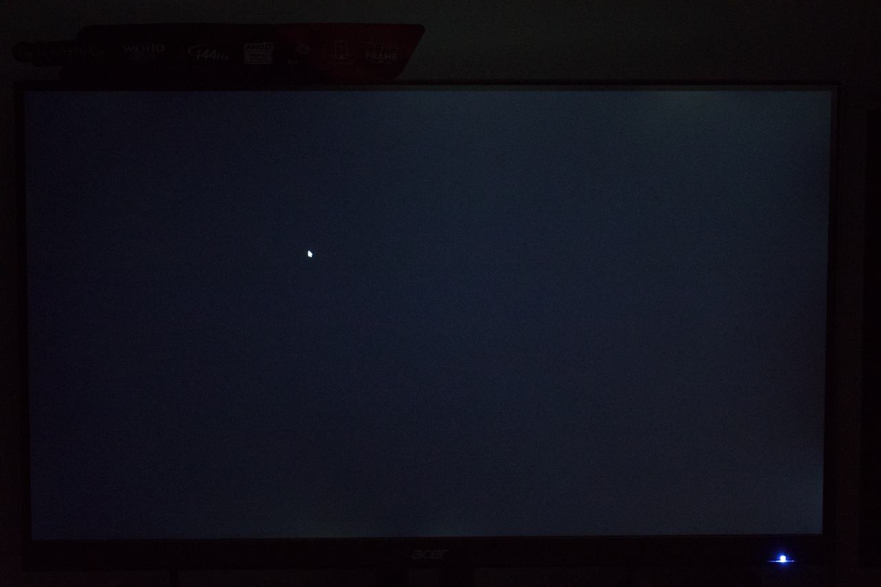

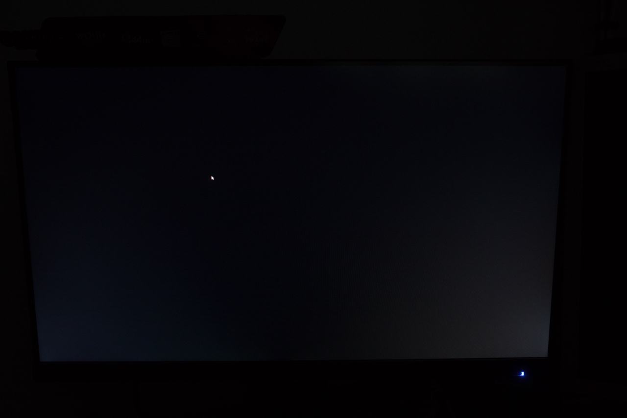

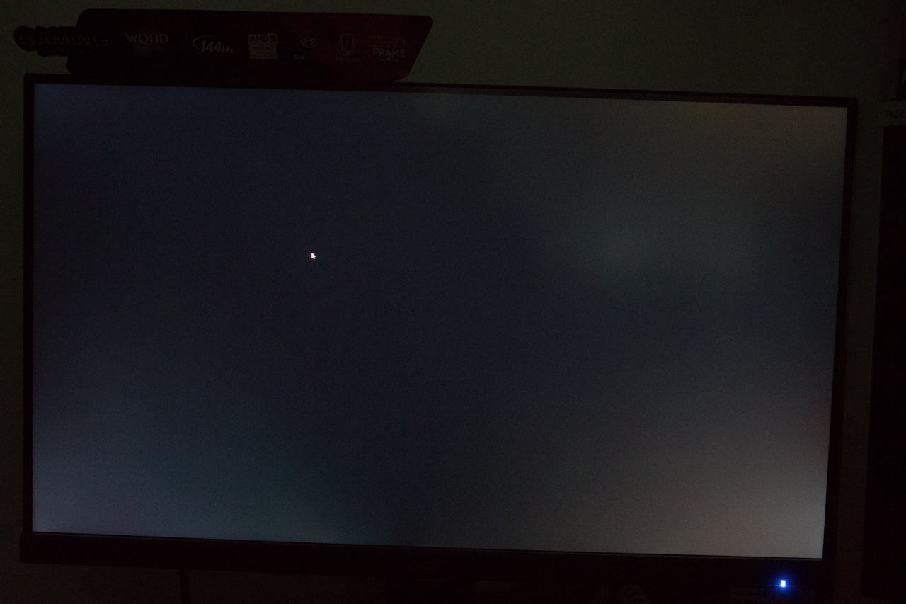

Grundsätzlich gefällt mir der Monitor - abgesehen davon, dass der schmale Rand ein Witz ist (weil der Bildschirm selbst noch dunkel bleibt). Aber diese Unart kenn ich schon von HP Monitoren in der Firma. Was mich nicht unbedingt gefällt: Hintergrundbeleuchtung (siehe uniformity check) - wobei es nur den ganz schmalen rechten Rand betrifft. Aber ich sehe da einen gewissen Helligkeitsabfall.
Uniformity Check:
Anhang anzeigen Uniformity Check 3.6.1.0 — XF270HU @ 0, 0, 2560x1440 — 2018-08-25 01_04_23.pdf
Aufgenommen mit dem 100mm aus ca. 2m Entfernung:
35mm von Sitzposition aus:
Beim letzten Bild ist oben eine Reflexion, da ich die Bilder nicht in der Nacht gemacht habe.
Ich bin mir was den Monitor angeht nicht 100%ig sicher. Der Bereich rechts unten fällt mir schon auf. Andererseits werde ich die Helligkeit vermutlich noch etwas runtersetzen auf 100cd/m², dann sollte er noch weniger ausgeprägt sein.
Das fällt doch nur bei langer Belichtungszeit und einem schwarzen bild auf. Bei normalen Bildinhalten wirst du davon nichts merken.
Ich würde das in Ordnung betrachten, sieht bei meinen XF270HUA genauso aus, merkst im Betrieb aber genau Null
Mir ist es bei Ladebildschirmen (Dota 2) aufgefallen, von daher habe ich es mir genauer angesehen. Aber normalerweise stört es nicht, das ist richtig. Einziges Problem das ich jetzt mit dem Monitor habe: die 390er ist unterdimensioniert für die 144Hz ...
